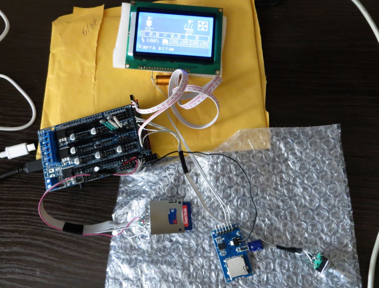

Не нашел топика по 32 битным платам.

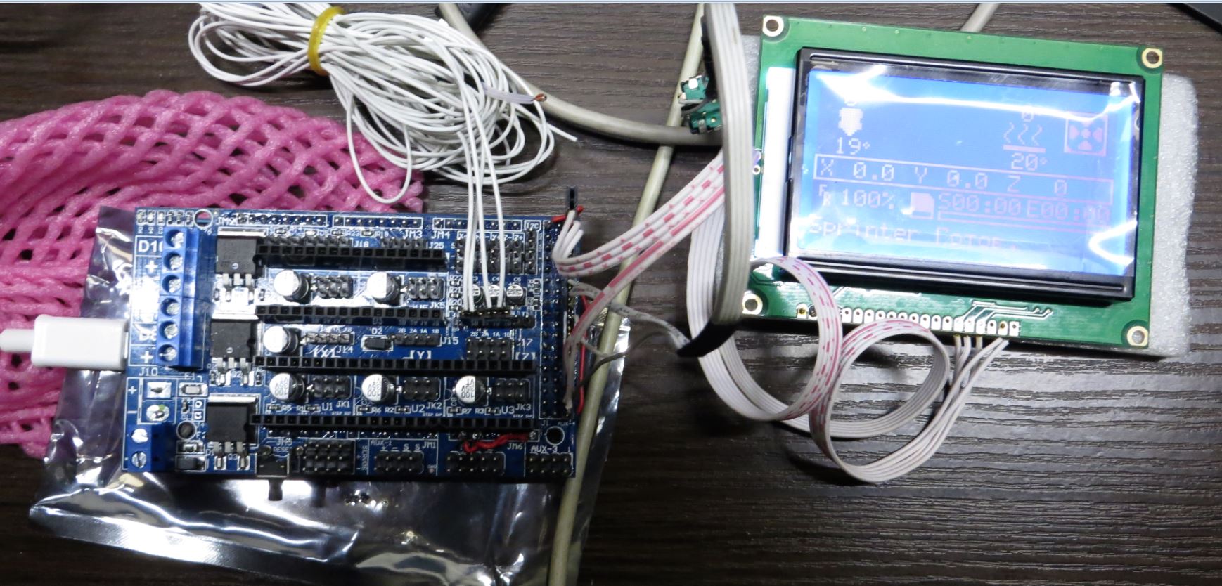

Приехала мне Ардуино Дуэ и решил собрать на рампсе 1.5 (просто в наличии есть не пристроенный).

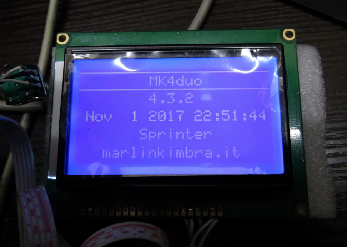

Запустил прошивку, оптические датчики, термисторы, экран энкодер.
Что то сломался на подключении SD карты. Посмотрел - как то мозги пополоскали в ветках, а как конкретно это решается нигде не написано.
У меня в наличии есть только адаптер на микро SD v1.0. Я так мыслю - закорочу вход и выход (а землю отпаяю ) у стабилизатора 5в-3,3 волта и всё. По идее вроде должна работать. Просто микросхема коммутатора уровней будет работать 1:1 , так на два опорных напряжения будут одинаковы.
Как народ решили этот вопрос ? Вед у всех чтение с карт есть ведь. Значит приделали адаптер и всё. На рампсе питание 3,3 вольта на разъёме адаптнра. На 5 вольт для адаптера карты ещё не переделывал, наверное и не буду.

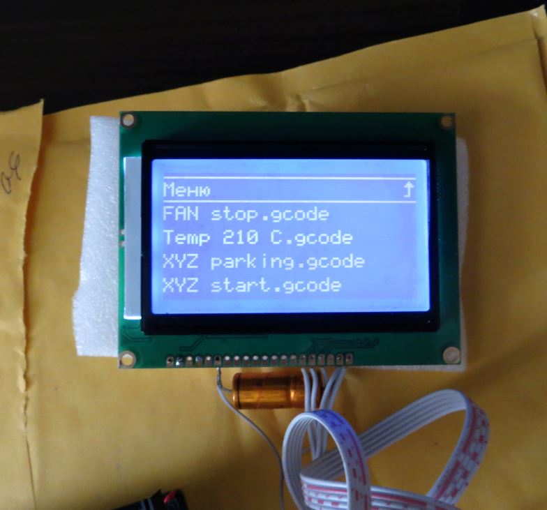

Непрочитанное сообщение Lenivo » 03 ноя 2017, 10:46
Чиффа писал(а): ↑
01 ноя 2017, 23:04
Я вообще без преобразователя уровней сделал. Напрямую к адаптеру под микро сд подпаял. Но у меня все на 3.3 вольтах, 5В исключил как класс и завел 3.3 с нормального стабилизатора.
Карту вроде запустил. Подпаял напрямую к слоту без всяких преобразователей. Питание сделал - 5 вольт- - внешний преобразователь на 3,3 вольта + кондер 500 мкф+ керамика 4,7 мкф - питание карты. Сделал, что карта сигнализирует когда вставлена и когда вытащена.
Карта завелась, но чтение происходит крайне медленно - около 6 секунд, а этаже карта на МЕГЕ читается менее, чем за 1 секунду. Переход по файлам после команды с энкодера - 3 или 4 сек. Но файл исполняется. Я запускал программу "старт вентилятора и останов вентилятора".
То есть если всё запускается можно ли сказать, что всё правильно спаяно ? С адаптера карты я подпаял просто проводами в разъём и не стоит ни одного другого радиоэлемента - нет ни дополнительных сопротивлений, ни конденсаторов?
Когда прошивку формировал - просто поставил галочку на поддержку SD карты. Пробовал режимы "slow" и "extraslow" - с ними работает ещё медленней.
А когда SD карта вынута прошивка работает гораздо быстрее, чем на 8 битах на МЕГЕ.
Где копать дальше? И что делать?

Непрочитанное сообщение Lenivo » 03 ноя 2017, 18:22
Чиффа писал(а): ↑
03 ноя 2017, 15:35
С картой такая же засада была. Так и не разобрался в чем дело. Провода пробовал и короткие по 3-5см и в экране витую пару, разницы никакой. В чем проблема - не пойму. Читал про подключение карты к ардуине - там везде почти напрямую можно подключать по SPI. Программный косяк? ХЗ...
Но! мне помогает форматирование карты в FAT с размером кластера 64 КБ. Если слишком много файлов на флэшке - начинает опять тупить до следующего форматирования. Влияния на печать медленного чтения не замечал.
Спасибо. Форматирование, Реально, помогло.

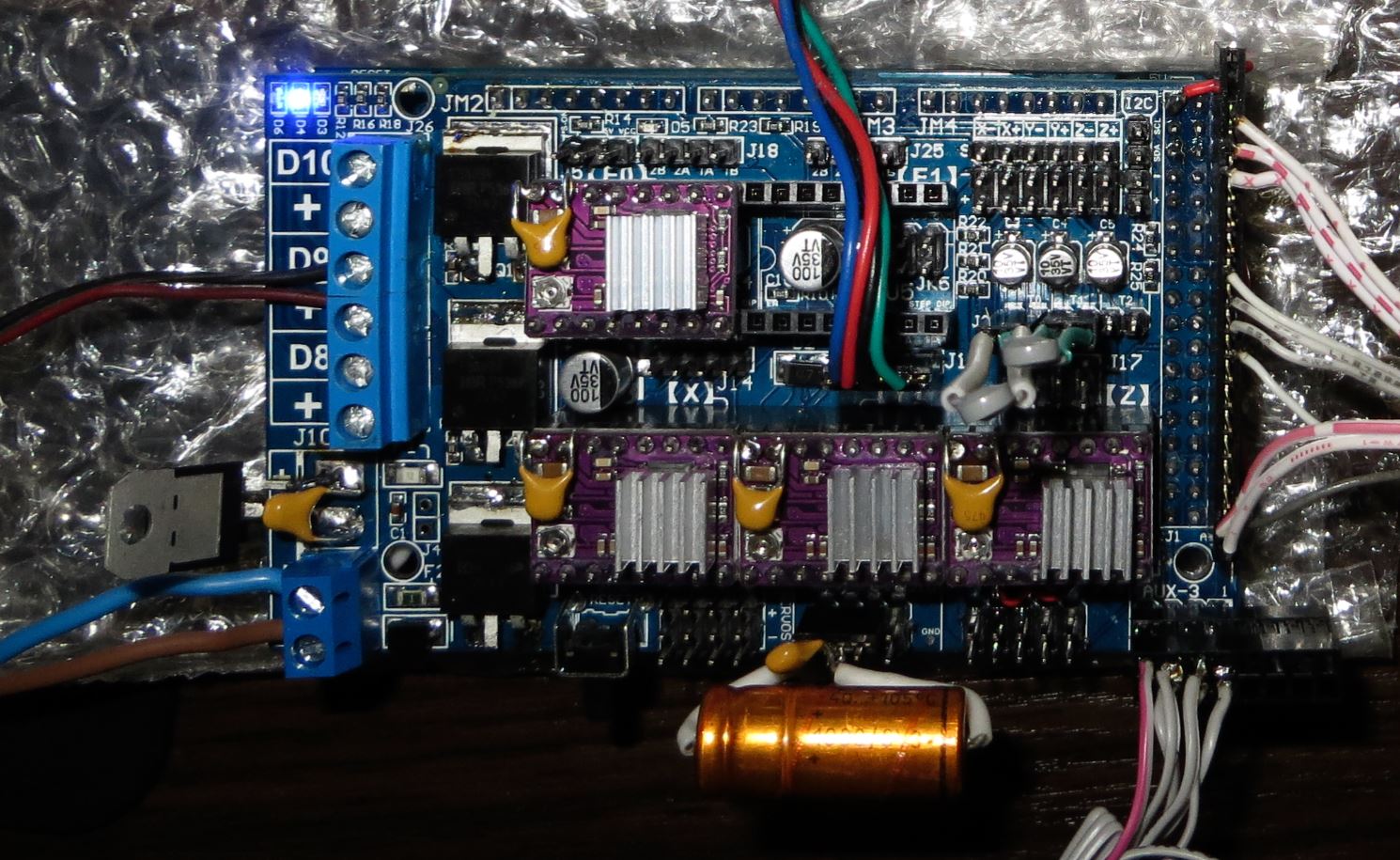

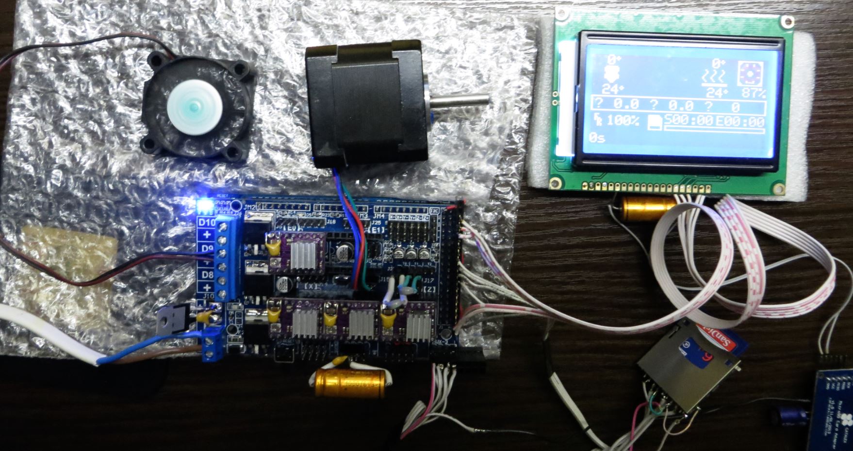

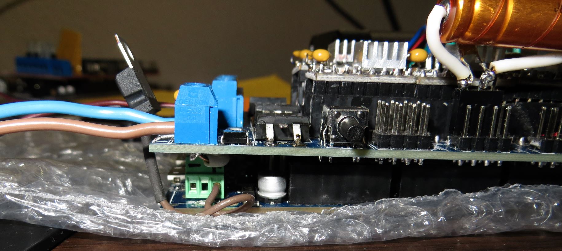

Непрочитанное сообщение Lenivo » 04 ноя 2017, 18:14
Перепаял транзисторы - при наличии паяльного фена дело 5 минут. Только сдулся один СМД резистор, хорошо хоть прилип к транзистору. Припаял его на место - а так его не найти - при размере 0,8 * 2 мм фиг найдешь если из пинцета выскочит. Транзисторов в нужном корпусе в "Промэлектронике" не оказалось, поэтому купил в обычном корпусе и сам выгнул ноги (при этом сэкономил денег в два раза из-за разницы стоимости транзисторов в разных корпусах), крепежную площадку откусил кусачками. Паял уже обычным паяльником, так как опасался , что сдует ещё чего. Кстати, штатные транзисторы не открывались , а приборным щупом ткнёшь -открываются. Так что проверить, как греются штатные транзисторы при нагреве хот енда, не смог.
А перепаял на IRL3803 (купил по 56 рублей штука, были ещё по 76 рублей , а в нужном корпусе стоили 120 рублей, но их надо было заказывать с удалённого склада). IRL3803 - при подключении хот-енда ВУЛКАНО и его разогреве до 260 градусов, и поддержании 260 градусов в течении 10 минут - на ощупь пальцем не нагрелись совсем. Но у Вулкано на 1 Ом больше сопротивление нагревателя, соответственно, мощность по току меньше, чем у обычного. А проверял на Вулкано, так как он просто в запасе лежит, вот его и подключил на проверку.
Поставил драйвера. На драйвера напаял дополнительно керамики на 4,7 мкф.
Поставил дополнительный кондер 1000 мкф+4,7 мкф керамики на линию 3,3 вольта.
Движок подключил и всё покрутил , кроме экструдера.
Питание сделал через стабилизатор L7809 - кренка на 9 вольт. Подпаял на контакты отсутствующего силового входа для Нагревателя столика - за две ноги " Вход" и "землю". А на ногу "выход" - припаял проводок. На плате Ардуино DUE выпаял круглый разъём на 9 вольт и впаял винтовой разъём. В этот разъём и подключил "+" на провод с выхода L7809. А земля у этих платок Ардуино DUE и RAMPS уже соединена. Не стал делать "земляную петлю" решил что и с одним проводом нормально будет. Между "входом и землёй" L7809 впаял керамический конденсатор 4,7 мкф. А на выходе (и это же вход на Ардуино DUE) стоит штатный конденсатор 47 мкф, на фото сбоку его видно . Поэтому ничего дополнительно ставить не стал. Ни какой радиатор вешать не стал, во первых, не греется, а во вторых, там места мало. Почти вплотную, к боковой стенке, получится.
Кстати. Когда был подключен вешний БП в розетку но питание выключено и подключал USB шнур - между корпусом разъёма шнура и корпусом разъёма платы - пошёл такой нехилый разряд - не затухающая искра, как на сварке. БП был выключен - но похоже выключатель однопроводной разорвал "0" , а не фазу. Переткнул в розетке вилку БП (поменял фазировку вилки) и через землю перестал идти ток. Вот и верь- не верь, что фазировка вилки в розетке влияет на работу радиоэлектроники.
