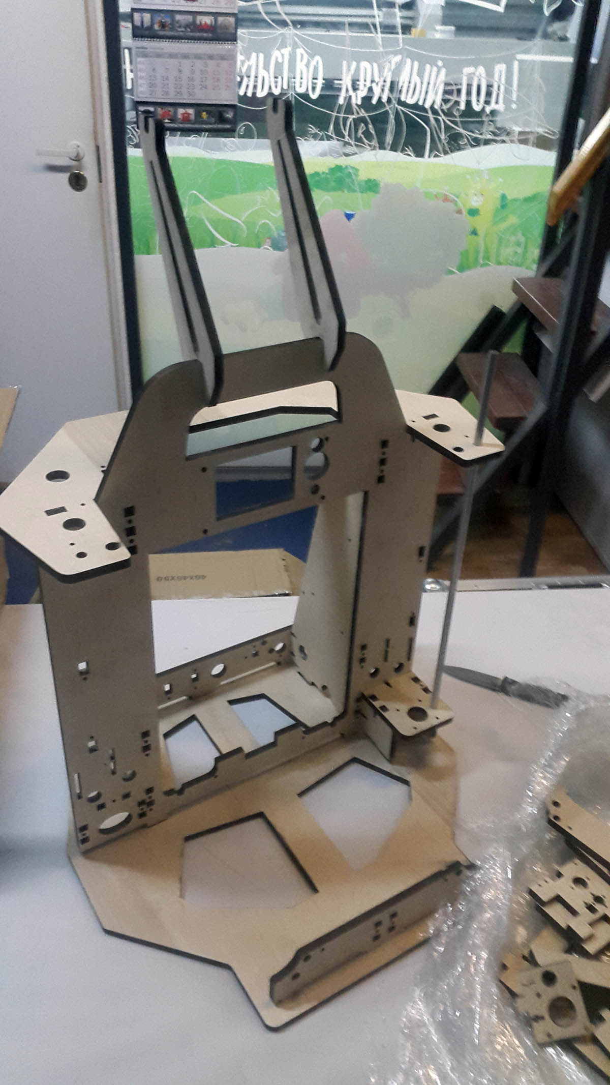

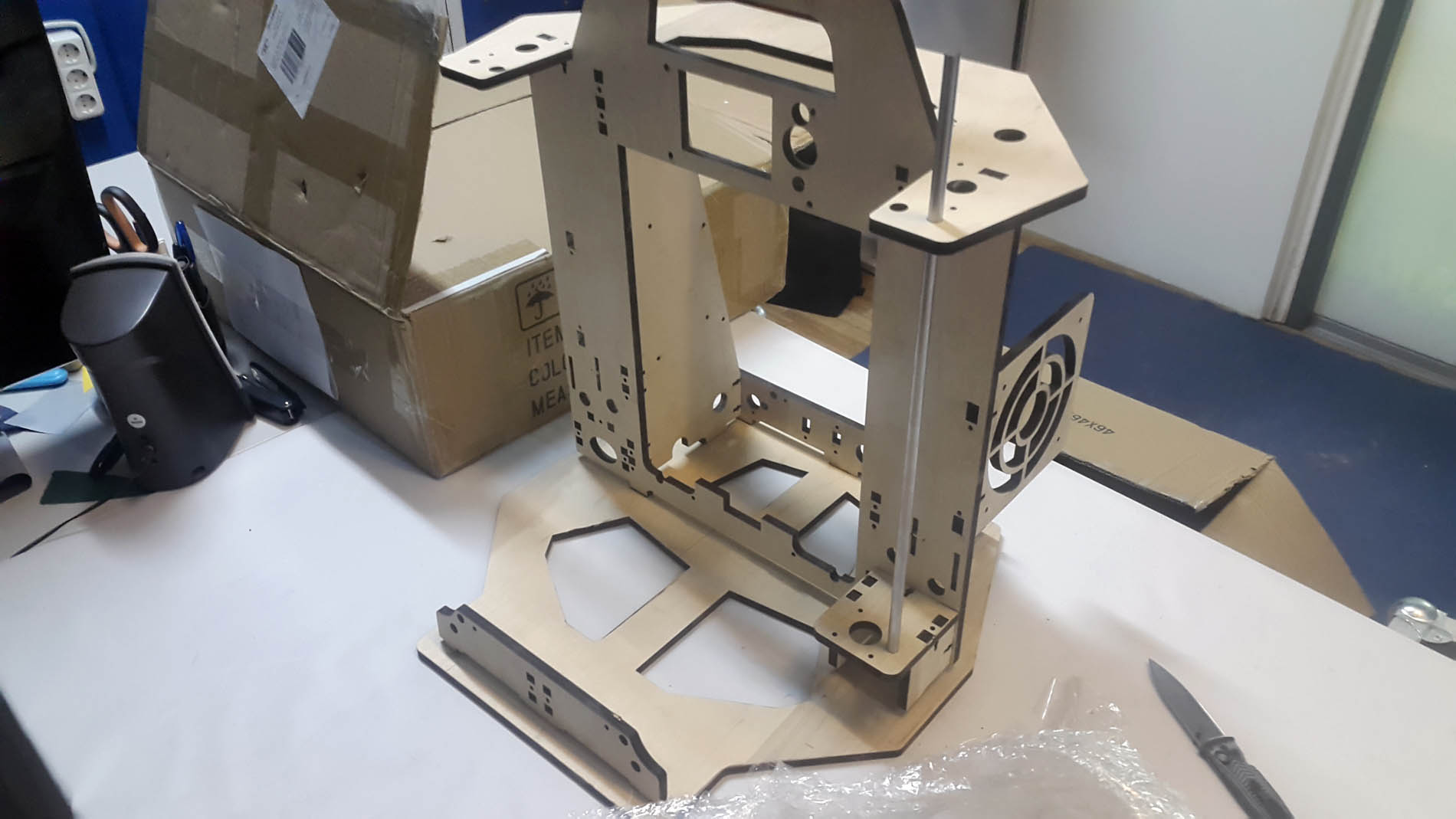

Непрочитанное сообщение Zur » 10 ноя 2017, 15:50

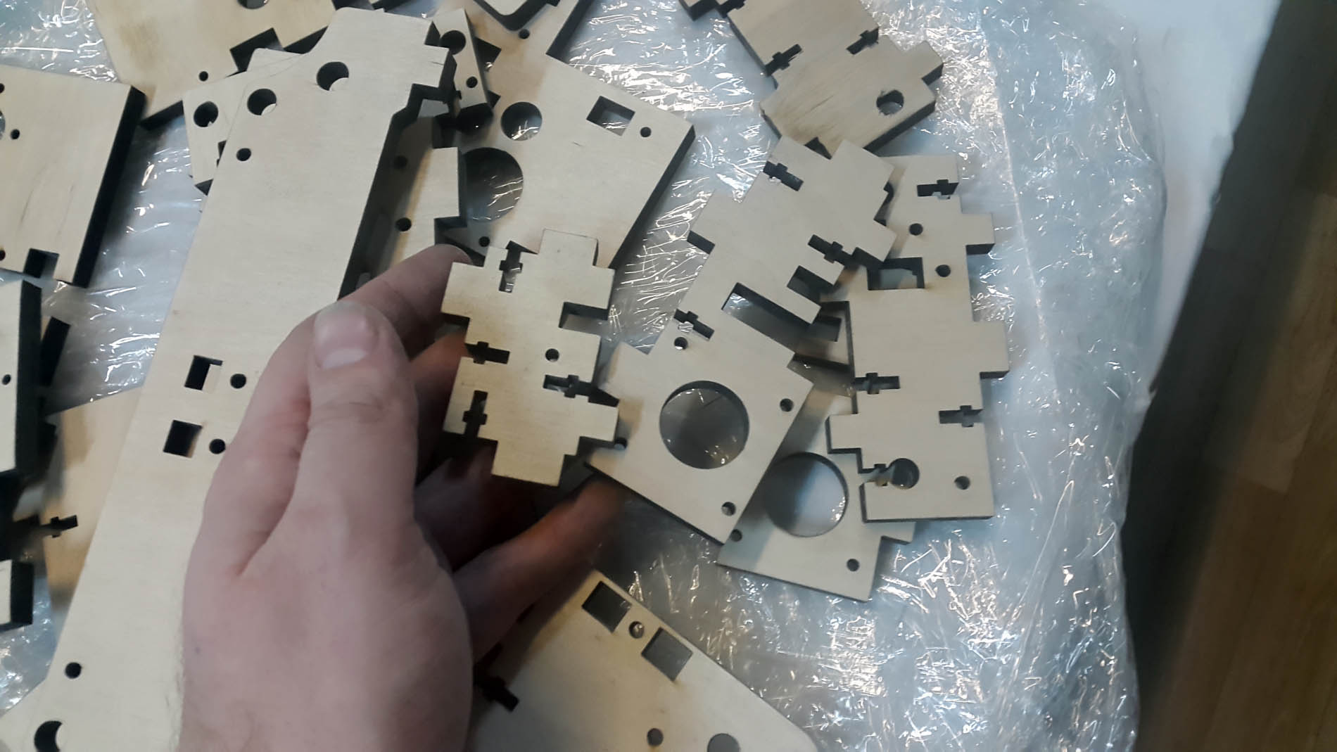

Пришол наконец каркас - вполне жизненно, всё собралось плотно, валы вообще отлично сели. Но на сборку как обычно не твремени

Непрочитанное сообщение Zur » 10 ноя 2017, 16:35
Для простоты фигакнул основание из той же восьмерки, проблема прогиба передгей и задней планок У решена навсегда :)

Непрочитанное сообщение Zur » 10 ноя 2017, 21:08
я их по 8мм сделал. Чтоб не на всю глубину уходили. Как знал :) это просто не вставлено на фото, там туго, я не стал пока забивать. Фанера оказалась 8.3 гдето - всё заходит очень плотно

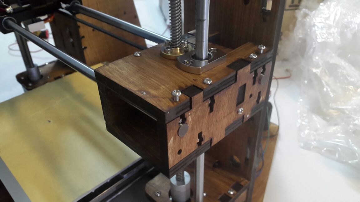

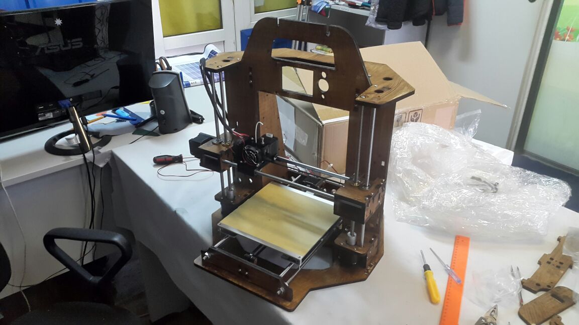

Re: Реанимация рассыпавшегося Anet A6 - новый корпус
Непрочитанное сообщение Zur » 13 ноя 2017, 14:52

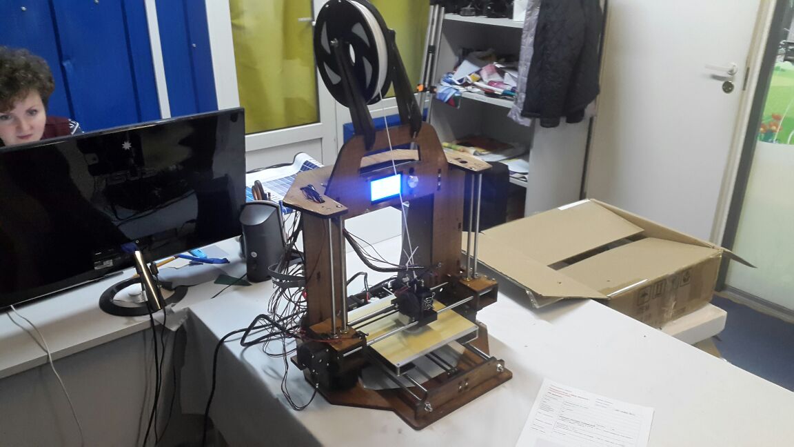

Почти собрал, осталась электрика. Без напилинга не обошлось - фанера 8.0 - 8.4мм - местами ооочень плотно. Как водится забыл несколько отверстий, пару пропилов, но пила и напильник всё решили :)
WhatsApp Image 2017-11-13 at 14.47.39.jpeg (76.52 КБ) 4175 просмотров

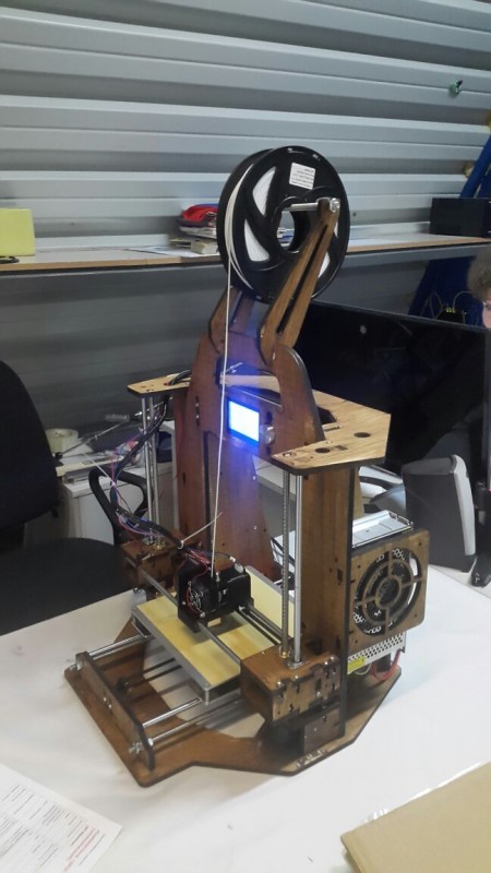

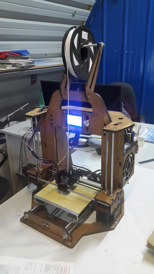

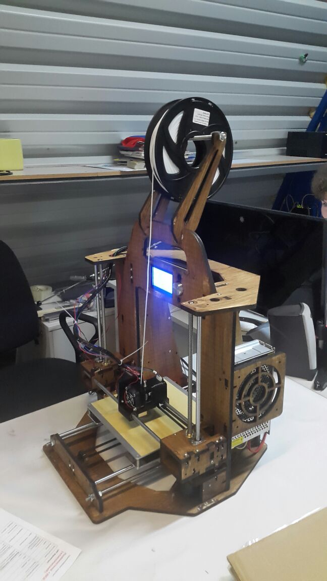

ГОТОВО !

Стильно выглядит! Даже на прушу не похож ;)
Непрочитанное сообщение Alex Post » 13 ноя 2017, 17:29
Самурай, че еще сказать ;)
