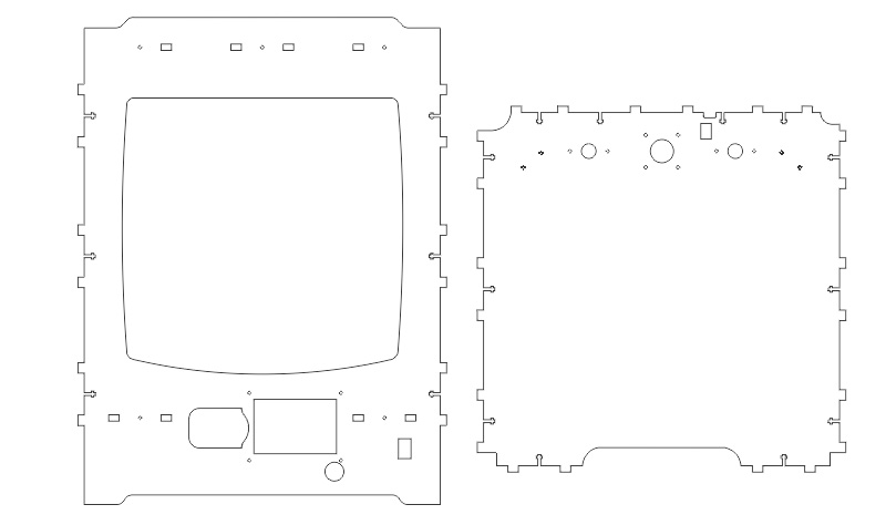

Если что - я вообще готов экран на термоклей посадить, чтоб болтов этих стало на два меньше . Но вариант Андрея - это тонкий баланс между эстетичностью и функциональностью.
Полностью согласен. Думал насчёт термоклея, но решил, что не у всех обязательно есть термоклеевой пистолет. Отсюда и половинчатое решение с двумя винтами и подпоркой под энкодер на шурупе.
На первый взгляд, всё это не заслуживающие внимания мелочи. Но именно они создают общий стиль, который кому-то важен, кому-то не очень, но пусть будет. :)

Просто если нужен безупречный внешний вид обычно делают декоративную панельку, а крепежные отверстия делают сколько надо. Ну, это все, конечно мелочи, ни на качество ни на внешний вид (на мой взгляд) значения не оказывающие, просто мелочи сборки.
Непрочитанное сообщение 3D-SPrinter » 06 ноя 2017, 16:59
kandrey писал(а): ↑
06 ноя 2017, 16:55
Да не проблема! Могу хоть на всю переднюю панель зеркальную накладку забацать (как на колоночках viewtopic.php?f=30&p=18025#p18025 ). Цена вопроса порядка 1000 руб. Только кому оно надо на принтере?
kandrey
Сообщения: 528
Поблагодарили: 9 раз
Непрочитанное сообщение kandrey » 06 ноя 2017, 17:02
06 ноя 2017, 16:59
Так и я об этом, всем до лампочки внешний вид принтера - главное чтоб печатал
Непрочитанное сообщение 3D-SPrinter » 06 ноя 2017, 17:11
kandrey писал(а): ↑
06 ноя 2017, 17:02
Не согласен, принтер тоже должен глаз радовать. Но дизайн должен быть уместным и гармоничным. Ну да ладно, оффтоп всё это. :)
kandrey
Сообщения: 528
Непрочитанное сообщение kandrey » 06 ноя 2017, 17:19
Ну, скажу только за себя - я немного удивился, что нет 4х отверстий под большую плату и крепить надо на 2 винта, БП я к тому времени уже закрепил и снимать его не хотелось, поэтому детальку не поставил а просто закрутил шурупчик - все держится. В общем-то, я бы и не вспомнил такую мелочь, если бы не увидел вопрос Lenivo

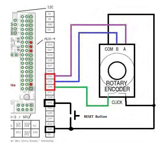

Непрочитанное сообщение Avtonomys » 06 ноя 2017, 18:00
06 ноя 2017, 15:36
Либо сам энкодер неисправен (что маловероятно), либо проблема с непрпаем / соплёй припоя на плате рампса.
31 пин (и еще несколько) других прозваниваться вместе с пином GND на рампсе, Это не нормально?
Непрочитанное сообщение 3D-SPrinter » 06 ноя 2017, 18:53
Avtonomys писал(а): ↑
06 ноя 2017, 18:00
Нет, не нормально. 31-й пин замыкается энкодером на землю только при вращении.
Непрочитанное сообщение Lenivo » 06 ноя 2017, 18:59
06 ноя 2017, 18:00
Отсоедините энкодер. Подсоедините тестер за земляной пин, а вторым проводом за вывод А энкодера. Без вращения замыкания не должно быть. При вращении ручки энкодера - должен пикать тестер, показывая сработку контакта.
На Рампсе между 31 пином ( и другие рядом стоящие) и землей имеется сопротивление 928 ом (может отличаться +- 10 %). Но тестер в режиме звукового сигнала на замыкание пищит, но показывает сопротивление 928 ом.
Непрочитанное сообщение Avtonomys » 07 ноя 2017, 08:56
Перепроверил все, 31 пин прозванивается на GND и на +5v. я картинку плохо посмотрел.
kandrey
Сообщения: 528
Непрочитанное сообщение kandrey » 07 ноя 2017, 10:06
Там по идее должна быть подтяжка на VCC, а при вращении должно замыкать на землю
