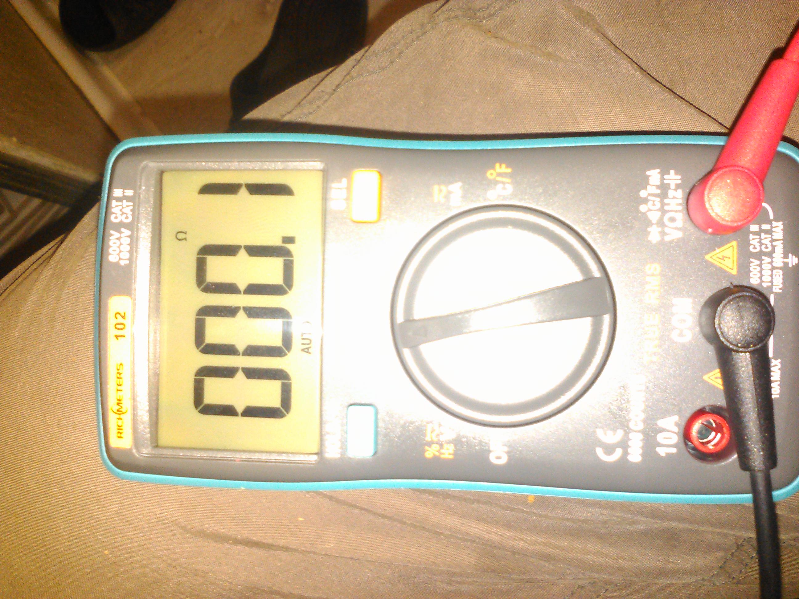

Непрочитанное сообщение Avtonomys » 07 ноя 2017, 21:00
06 ноя 2017, 18:59
Avtonomys писал(а): ↑
06 ноя 2017, 18:00
31 пин (и еще несколько) других прозваниваться вместе с пином GND на рампсе, Это не нормально?
Отсоедините энкодер. Подсоедините тестер за земляной пин, а вторым проводом за вывод А энкодера. Без вращения замыкания не должно быть. При вращении ручки энкодера - должен пикать тестер, показывая сработку контакта.
На Рампсе между 31 пином ( и другие рядом стоящие) и землей имеется сопротивление 928 ом (может отличаться +- 10 %). Но тестер в режиме звукового сигнала на замыкание пищит, но показывает сопротивление 928 ом.
У меня мультиметр показывает между 31 пинм и GND.
