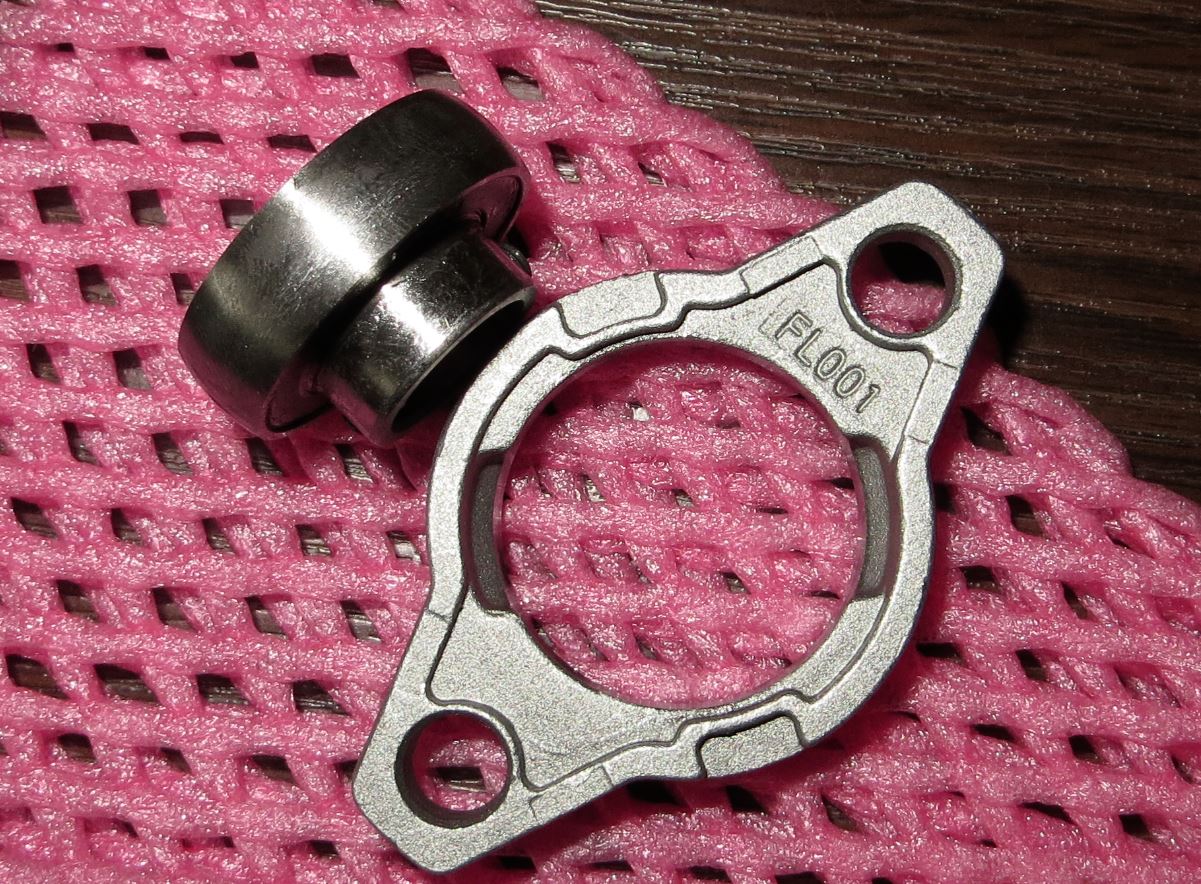

С ШВП всё очень даже хорошо. Только у продавца сразу заказываейте обточку ОБОИХ концов на 8 мм. И заказывайте верхний поддерживающий подшипник.
Подшипники выполнены полусферой хорошо выравниваются в креплении.

Непрочитанное сообщение 3D-SPrinter » 13 ноя 2017, 21:14
13 ноя 2017, 20:22
Так бывает далеко не всегда, а только если ШВП дойдёт по почте прямой (что бывает крайне редко), и хватит прямизны рук, чтобы абсолютно прямо посадить её на пружинную муфту и идеально отцентровать относительно стола (что случается ещё реже). При этом от верхнего подшипника в любом случае нет никакой пользы, а вред вполне может быть. В моторе стоят лошадиные подшипники для тех нагрузок, которые могут быть в принтере. Соответственно, разгружать подшипники мотора нет никакого смысла. Да и нагрузка здесь бывает только вниз (вес стола), а подшипник на конце ставится как опорный для знакопеременных нагрузок на фрезерах.
Но чаще всего получается и сама трапеция кривоватая, и муфта тоже, и всё это не то что мотор разгружает, а начинает откровенно клинить и шатать весь принтер на каждом полу-обороте винта. Клинить от кривизны может до такой степени, что мотор шаги пропускает.
Так что если вы абсолютно уверены в прямизне ШВП и своих рук, то можно её применить. А если есть сомнения, то лучше ограничиться трапецией со свободным верхним концом.
Кроме того, даже с идеальной ШВП я не заметил объективного улучшения качества печати по-сравнению с трапецией. Ну может чуть лучше на уровне самовнушения, как в звуке кондёр за 100500 денег по-сравнению с копеечным К73-16. :lol:

Опоры есть такого типа https://ru.aliexpress.com/item/2-sets-F ... 46689.html
а сюда лучше такая https://ru.aliexpress.com/item/2-sets-F ... 74634.html они как раз на 8мм. Но брать только одну Fixed-Side-FK8, верхняя не нужна, пусть болтается как трапеция, зато клинить не будет. После покупки проверить подшипники, в опорах класса С7 могут быть радиальные подш, а должны быть дуплексные радиально-упорные, которые немножко дороже.
В вашем случае ШВП давит вдоль оси на радиальные подши двигателя, что не очень полезно. Кроме этого верх зафиксирован, что может приводить к заклиниванию при изменении геометрии корпуса (например, при изменении влажности).
