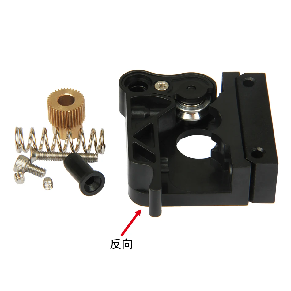

Чиффа писал(а): ↑
13 ноя 2017, 13:22

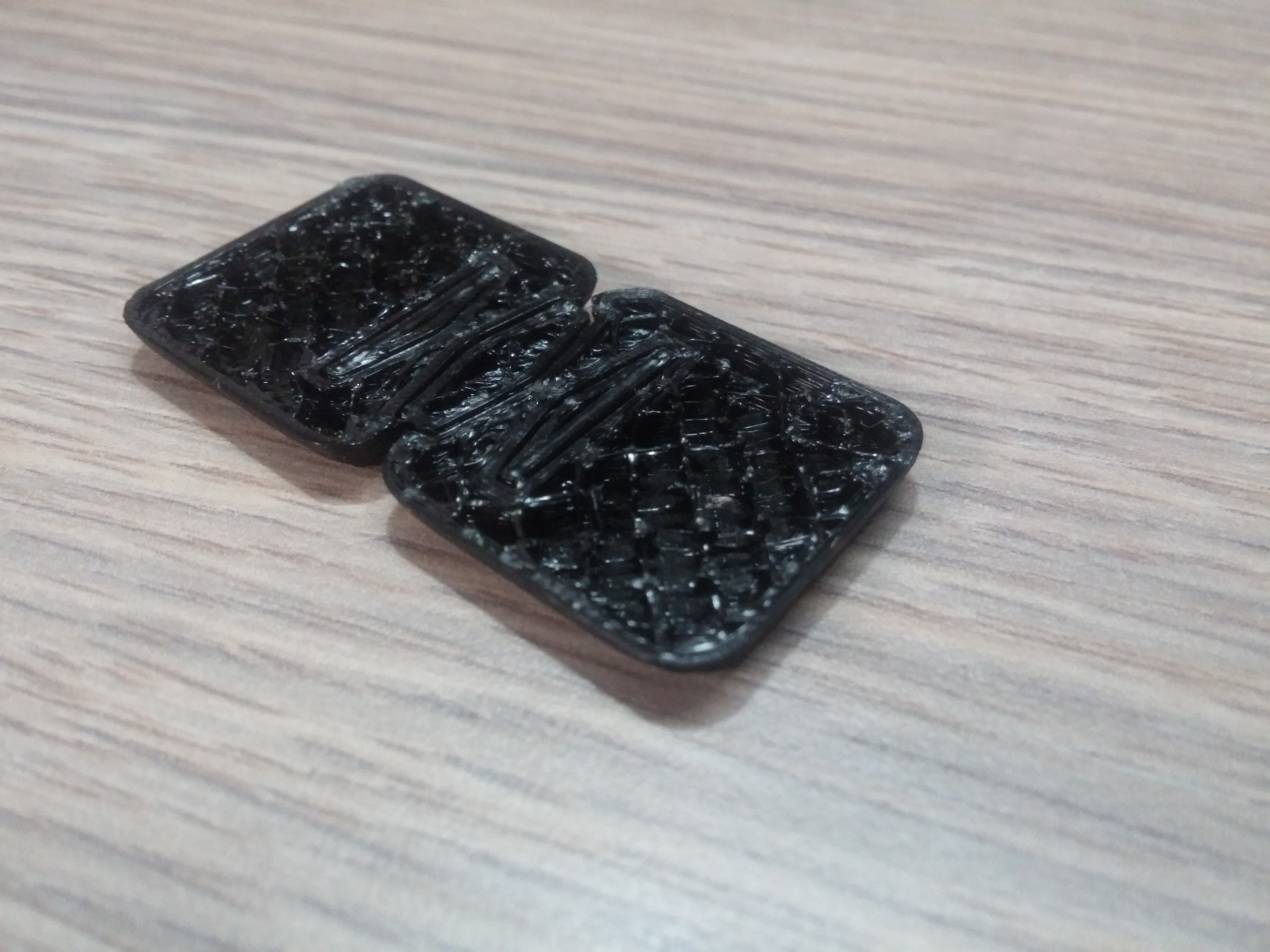

Фото дефекта, конструкции, экструдера-толкателя?
вот такой незамысловатый механизм
собственно дефекты
Конструкция - Hbot с боуден экструдером
Чиффа
Сообщения: 378
Откуда: Арзамас
Благодарил (а): 14 раз
Поблагодарили: 31 раз
Непрочитанное сообщение Чиффа » 13 ноя 2017, 19:17
chompy69, видел мнение, что такой экструдер-толкатель - фигня. Кроме того, что заменить экструдер и шестерню на MK8, посоветую боуден "до сопла", как говорит Андрей, здесь про это много где написано. Сам пользуюсь, так что советую.
Правда, не факт, что проблема именно в этом.

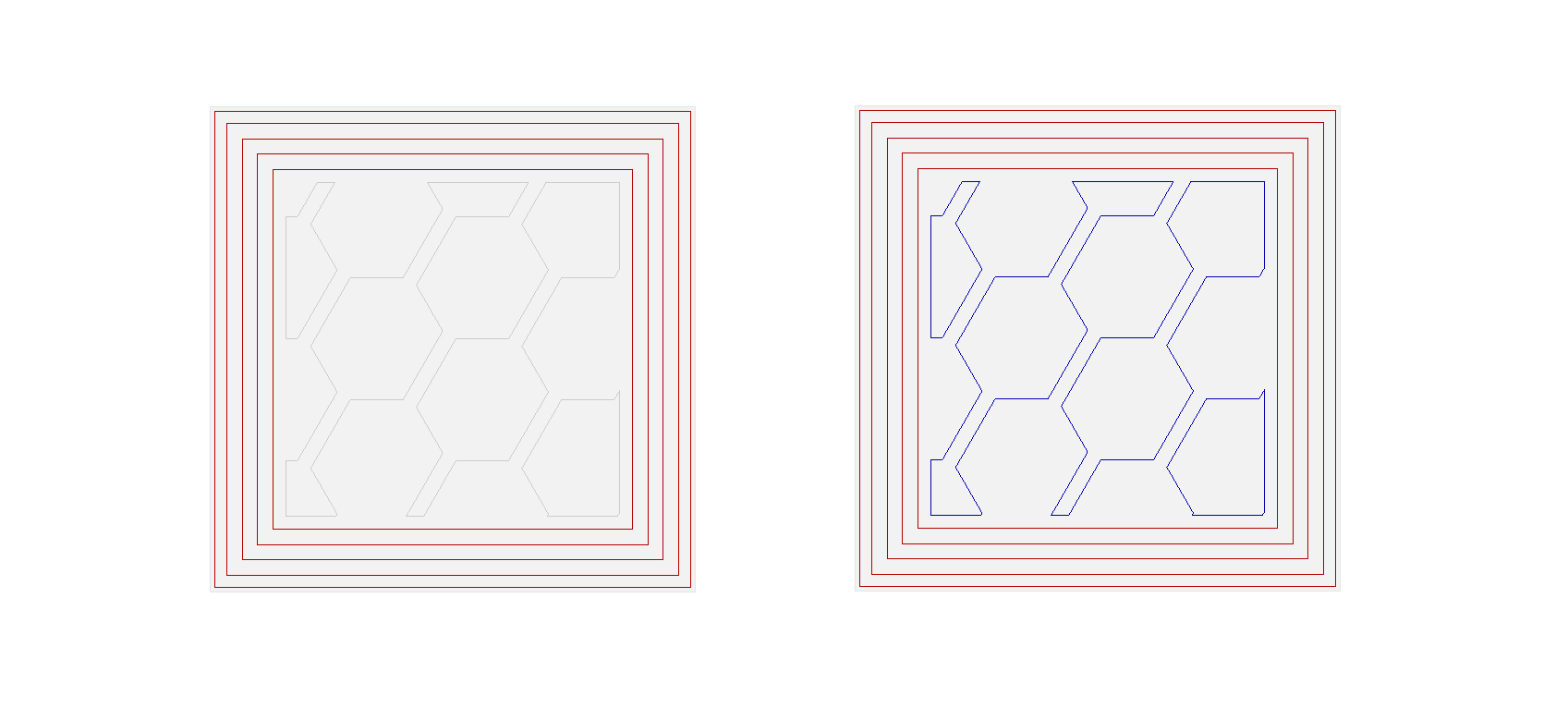

Мне интересен слайсер, а именно вот что: в слике, например, есть пропуск слоев на заполнении. Это чтобы быстрей печаталось. И на просмотре слоев можно это увидеть:
слева слой с непропечатываемым заполнением, справа - следующий слой, где заполнение печатается.
Это не особо работает на небольших процентах заполнения. И плохо работает на заполнении квадратами. Советую поставить соты.
Непрочитанное сообщение Shaman » 13 ноя 2017, 20:43
Нормально оно все печатает. Просто если у вас слой 0.1, а сопло 0.4, то почему бы не напечатать заполнение 1 раз в 2 слоя слоем 0.2? Его ж все одно не видно.

Непрочитанное сообщение Чиффа » 13 ноя 2017, 21:20
Слой 0,2 сопло 0,4. Заполнение "прямоугольники".
N-й слой заполнения нет;
N+1 слой заполнение параллельное;
N+2 слой заполнения нет;
N+3 слой заполнение перпендикулярное;
и так по циклу.
В итоге куча ниток, под которыми нет опоры аж три слоя. Поэтому и сказал, что лучше заполнение "соты", там под каждой линией есть опора через непечатаемый один слой. Понятно, что давит он сразу на два слоя пластика, но это работает с заполнением сотами.

Боуден у меня до сопла) пройденные грабли) а слайсер - симплифай.
Попробую нарисовать корпус с нормальным прижимом.

Непрочитанное сообщение Чиффа » 13 ноя 2017, 22:14
chompy69 писал(а): ↑
13 ноя 2017, 21:36
Можно шайбы подложить или гайку накрутить, чтобы пружина сильнее давила, да и готовых моделей в сети полно. Вопрос поможет ли.
Не черным пластиком нормально печатает?

Непрочитанное сообщение Shaman » 13 ноя 2017, 23:34
Чиффа писал(а): ↑
13 ноя 2017, 21:20
и так по циклу.
P.S. мне вообще слик нравится так-то и против ничего не имею.
Вообще в сликре много хороших заполнений.
Чем вам не нравятся Grid, Triangles, Stars, Cubic? Офигенные заполнения же ведь.

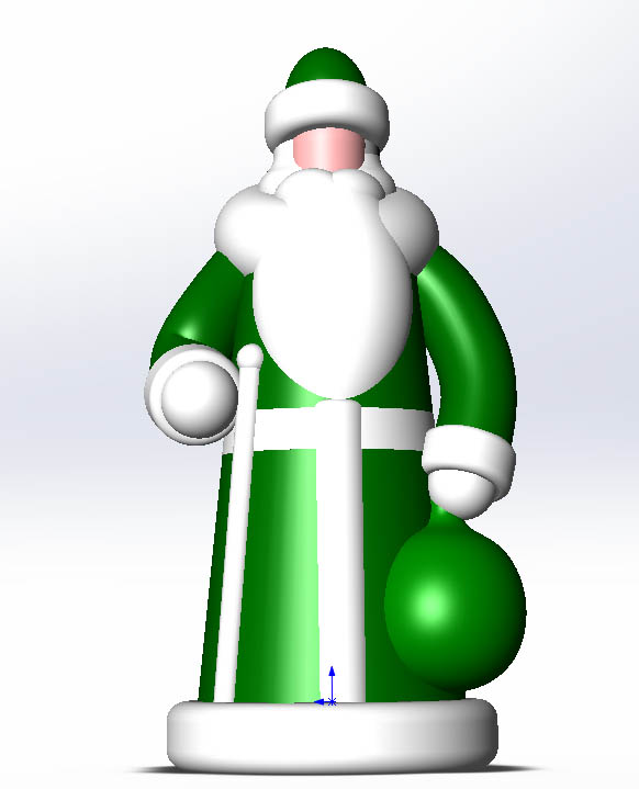

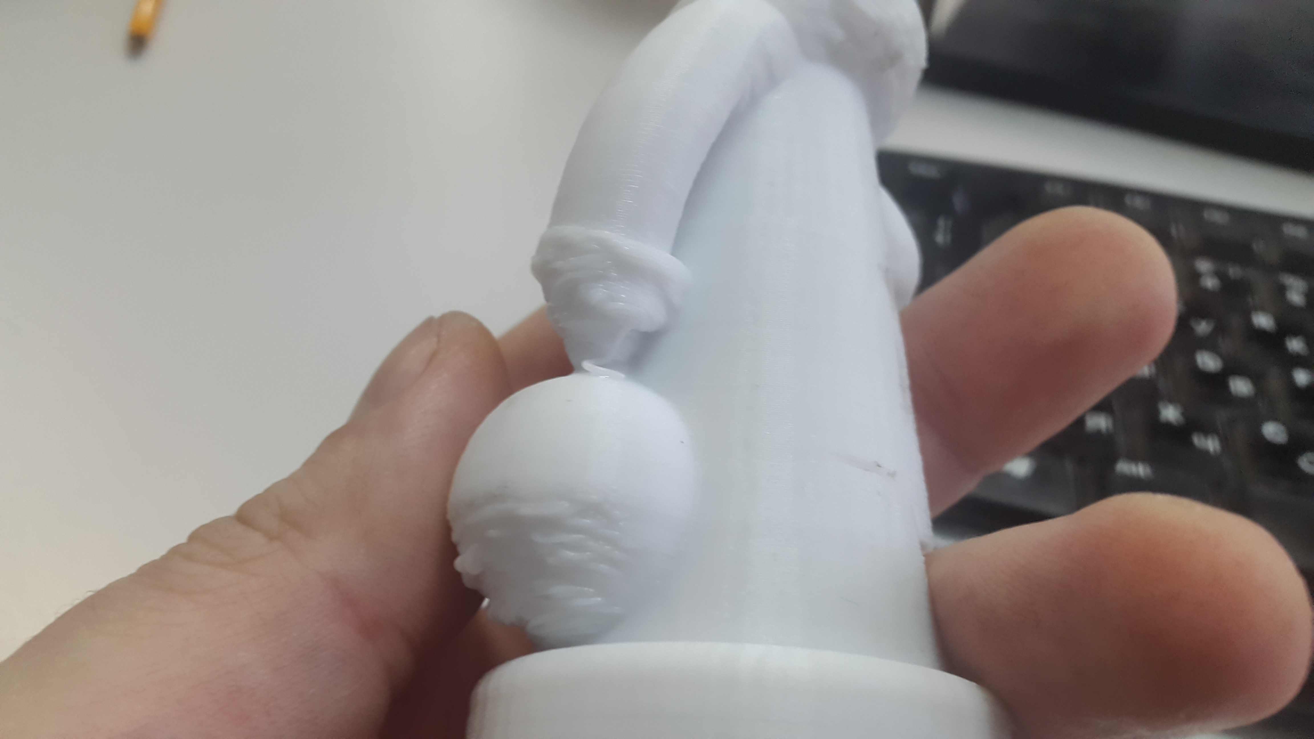

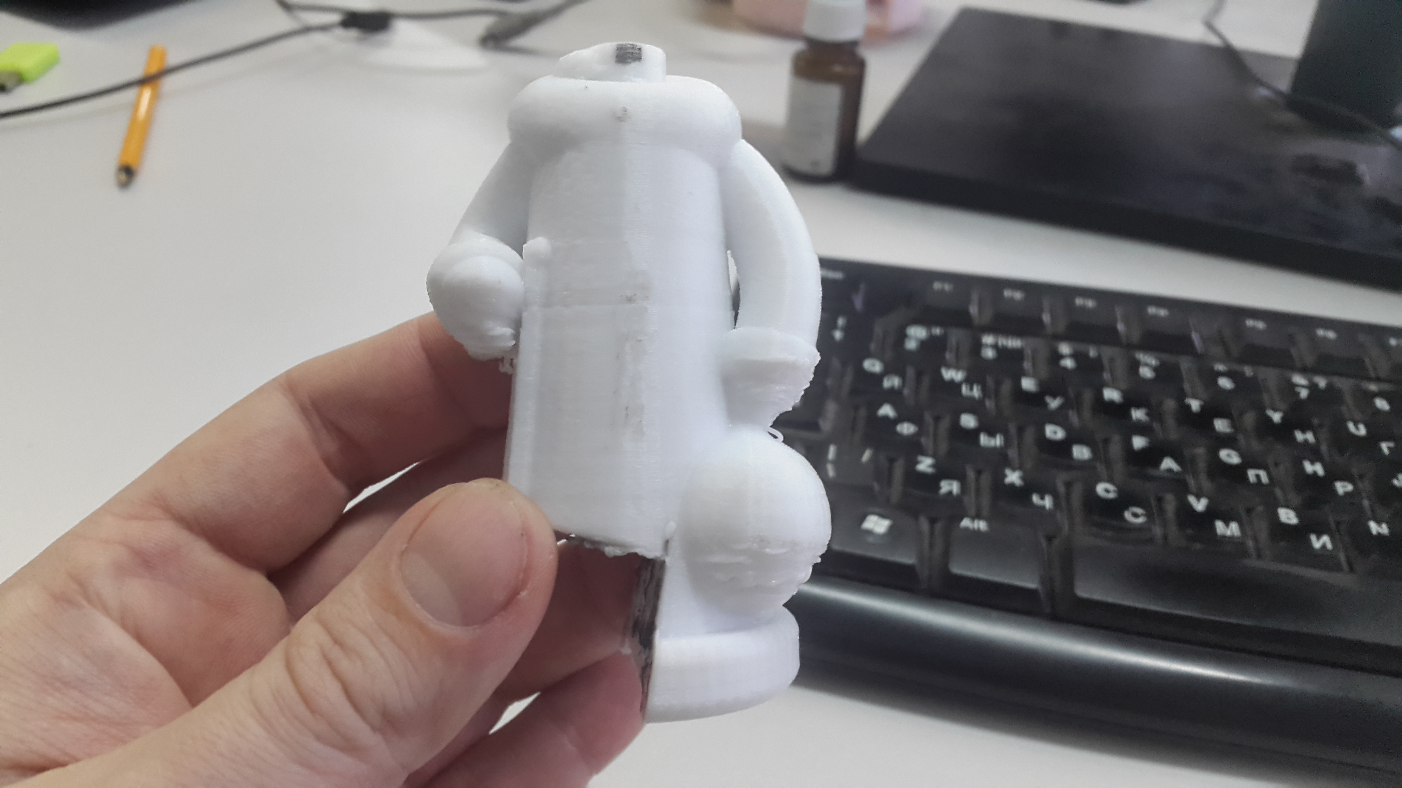

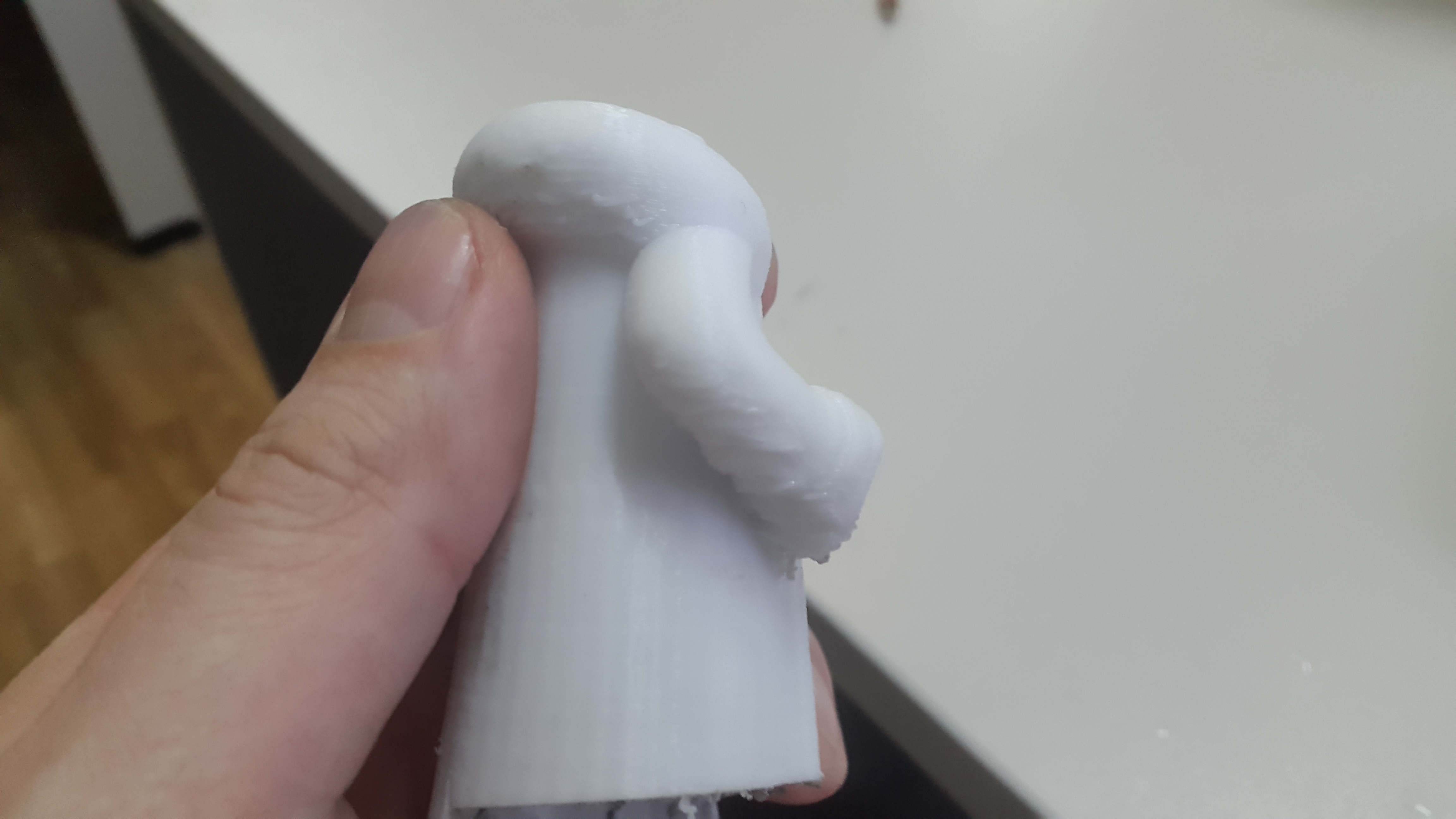

Непрочитанное сообщение Zur » 14 ноя 2017, 10:14
Вот - первая печать ! Ваш диагноз господа ? Только ли в отсутствии поддержек дело - локоть сзади, низ мешка?

Непрочитанное сообщение Чиффа » 14 ноя 2017, 11:33
Shaman писал(а): ↑
13 ноя 2017, 23:34
Та я не спорю ж! Мне все нравится! Сейчас разговор о заполнении модели у chompy69 и даже не факт что там слик.
