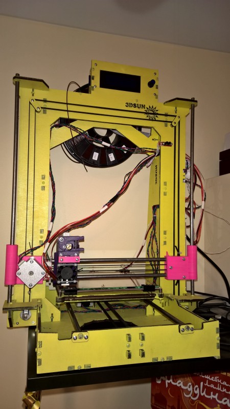

Непрочитанное сообщение Zur » 16 ноя 2017, 14:11
Shaman писал(а):
16 ноя 2017, 13:36
.к. на одной из осей стоит двигатель X и соответственно каретка тяжелее и просядет при отключении оси Z сильнее чем другая сторона.
а может с другой стороны повесить аналогичный груз??? и всё ?

На ремень тоже можно, а можно раскурить тему двух концевиков по Z, в Марлине есть поддержка такого тюнинга. Только тогда и моторы нужно независимо подключать. Второй вариант - засинхронизировать обеш пильки ремнем. Мотор тогда будет один. Тоже есть такая разработка. Ну и третий вариант - использовать трапецию с мелким шагом, 2мм например, или классический "прушин" вариант - строительную шпильку. Она не будет проворачиваться под весом оси Х и тоже полегчает. Но можно словить вобблинг.

Непрочитанное сообщение Shaman » 16 ноя 2017, 16:37
Zur писал(а):
16 ноя 2017, 14:10
ps а крутить за оси во время печати - это хорошая мысль, калибровать не винтами стола а ходовыми валами осей Z ! Тока разве мотор не выдаст ошибку на контроллер при этом ?
Собственно, какую ошибку он выдаст и каким образом? И как бы тогда получались пропуски шагов на принтерах, если б движки такое могли?
Zur писал(а):
16 ноя 2017, 14:10
да, всё верно, я перед каждой печатью теперь выставляю высоту осей Z от основания по линейке.
Линейки мало. Я выставлял штангелем. Собственно штангель должен быть в стандартной поставке любой прюши :lol: .
Zur писал(а):
16 ноя 2017, 14:10
Врезультате каретки Я сбиты. .
Они в подобных конструкциях будут сбиты всегда. Просто включаете принтер и движки уже могут чуть провернуться. Выключаете - и они провернутся 100% и при этом на разный угол.
В принципе придумать можно что нибудь. К примеру сделать 2 концевика последовательно с 2х сторон, которые срабатывали бы только после того, как соответствующая каретка упрется в специальный ограничитель... Хотя колхоз все это...
Непрочитанное сообщение Alex Post » 16 ноя 2017, 16:41
К слову: на классической пруше с м5 шпильками строительными ни вобблинга никогда не видел, ни рассинхрона. Рассинхрон обычно если что-то пошло не по плану и сопло уперлось в стол, а гайки вывинтились из кареток. Это такой "предохранитель" в пруше предусмотрен. Все-таки все больше и больше убеждаюсь, что Жозеф Пруша талантливейший инженер. Вроде из г..на и палок принтер, а столько мелочей в нем предусмотрено, которые не видны на первый взгляд.

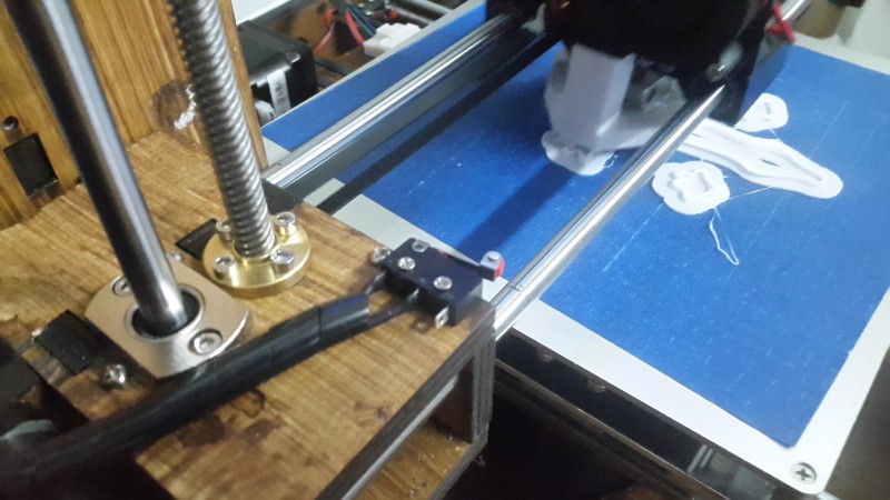

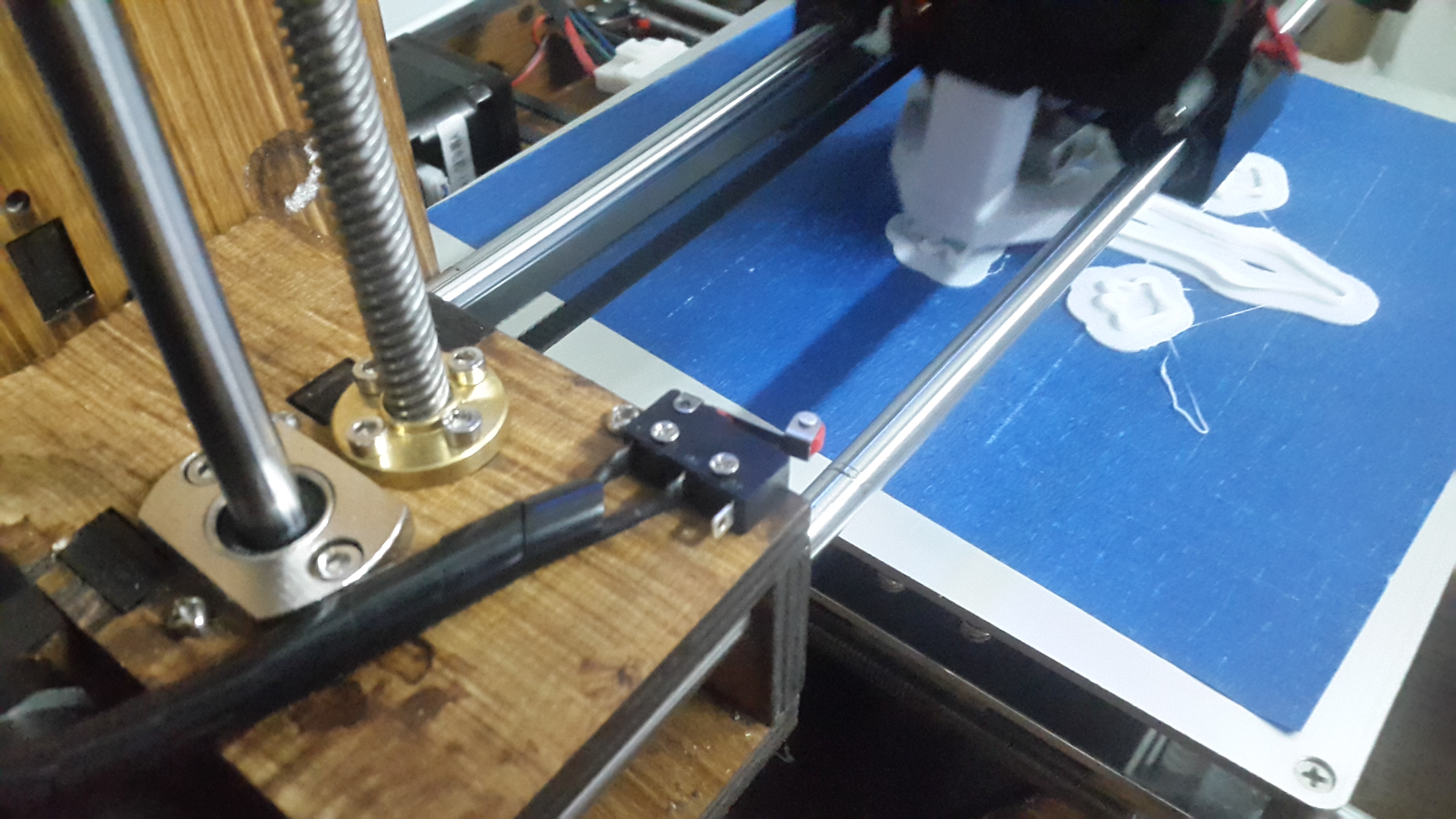

Непрочитанное сообщение Zur » 17 ноя 2017, 14:30
Хозяйке на заметку - не надо так делать. :D Поставил концевик на каретку Z для упрощения монтажа. И он нажался кабелем в процессе печати когда каретка поднялась и петля кабеля стала больше :) 5 часов на смарку

Непрочитанное сообщение Alex Post » 17 ноя 2017, 14:56
И? В прошивке отслеживается нажатие после парковки? Это зря... Обычно концевики только при парковке считываются, а дальше хоть ремень порви, будет биться об стену.

Непрочитанное сообщение Zur » 17 ноя 2017, 15:24
Угу, отслеживается походу дела. Только зачем - непонятно. Он после этого еще затеял продцедуру захомячивания (home по аналогии с плоттерами :D ), снова нажал проводом на концевик X и перещитал ноль. после чего ГАД ПРОДОЛЖИЛ ПЕЧАТЬ УДАРЯЯСЬ БАШКОЙ В КАРЕТКУ. Вообще апокалипсис какойто был. Хотя весь филамент при этом выдавил наверх до расцепления нити с колесом. Зачем - тоже непонятно...
А еще я у него видел несколько раз при печать одного файла странную надпись "WAITING FOR USER" Что он от меня ждет - я так и не понял... но печатать этот гкод так и не захотел
