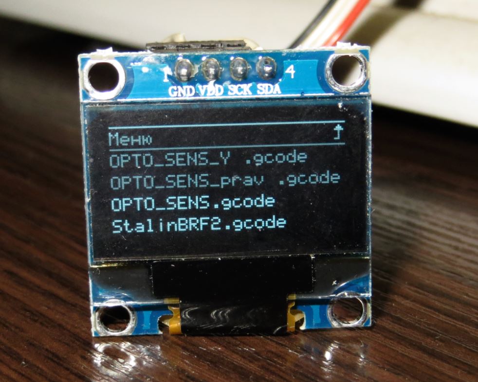

Запустил я этот ОЛЕД экран с энкодером и картой.
Вот фото с менюшкой чтения SD карты
Решил помучить свежую версию Марлина 1.1.6.
— в файле configuration.h
установить Русский язык #define LCD_LANGUAGE ru
раскомментировать строки:
#define SDSUPPORT
#define REPRAP_DISCOUNT_SMART_CONTROLLER
#define U8GLIB_SSD1306
— в файле sanitycheck.h
поменять значение в строке 1224 - "+1" поменять на "0"
Изначально было так:
#if ENABLED(U8GLIB_SSD1306) && DISABLED(OLED_PANEL_TINYBOY2)
+ 1
Поменял на следующе:
+ 0
— в файле pins_ramps.h
найти раздел (примерная строка 328) :
#if ENABLED(REPRAP_DISCOUNT_SMART_CONTROLLER)
#define BEEPER_PIN 37
После этой строки я вставил блок:
#define BTN_EN1 31
#define BTN_EN2 33
#define BTN_ENC 35
#define SD_DETECT_PIN 49
#define KILL_PIN 41

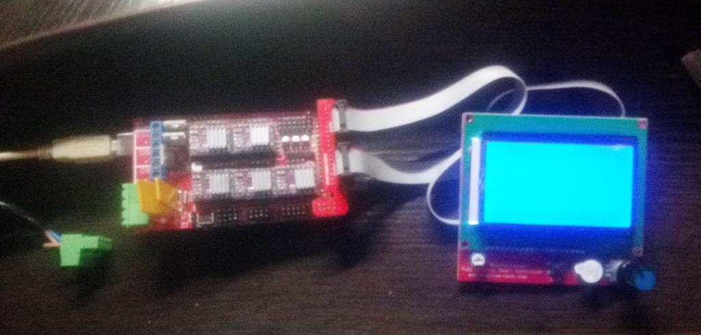

У меня такая ситуация была с обычным рампсом и мегой - ну не хотел заводится экран 12864 и всё. Потом с трудом завелся на следующей версии прошивки Марлин, но перестала корректно печать работать. И только в следующей версии разработчики прошивки корректно совместили работу экрана 12864 и процесс печати.
Если не затруднит раскройте секрет какая версия прошивки Мерлин, у меня 12864 просто равномерно светится и всё. Мерлин 1.1.6
У меня стоит Мерлин 1.1.3.
Я пробовал Мерлин 1.1.6 - экран работал нормально, но не понравилось -там добавили нового функционала - и у меня стал принтер пробовать менять экструдер и хот-енд при печати, хотя они у меня в одном экземпляре. Не стал сильно разбираться, просто откатился на прошлую стабильную версию.
Берите тестер и прозванивайте шлейфы - китайцы часто косячат при разделке шлейфов в разъёмы. Причем один может быть правильно подключён , а другой перевернут на 180 градусов.
Могли неправильно файл конфигурации настроить - поэтому экран не включился.
Вот рабочая прошивка на Марлин 1.1.3

Если просто светится, то возможны и простые варианты: поменять местами шлейфы, покрутить подстроечник яркости. Ну и в прошивке, я надеюсь, дисплей правильно прописан?
Кстати, можно еще старый Марлин залить, 1.0.2 - его как раз "подлечили" чтоб компилился без ошибок на свежих ArduinoIDE, на гитхабе лежит.

Шлейфы прозвонил, они стоят нормально в соответствии со схемой включения, файл конфигурации сам пробовал настроить по рекомендациям на форуме. Видать из меня такой конфигуратор как из кенгуру фигурист. Попробую Marlin 1.1.3 залить. Спасибо за советы.

Терминально подключается - Arduino IDE или Repieterhost видят мегу ? Библиотека u8glib должна быть добавлена и прописана в configuration.h. Ну и подстроечник яркости - ;) Сам неделю мучился пока не дошло.

Ну и подстроечник яркости - Сам неделю мучился пока не дошло.
Вот и я с утра мучаюсь на работе мыслью, что у меня всё работает а подстроечник я сам выкрутил в непотребную сторону.

Подводя промежуточный итог могу сообщить следующее:
  1. Да резистор был выкручен до не могу по часовой стрелке и поэтому кроме подсветки экрана ни чего не было. Установлено на средину ползунка.
  • Осталась масса вопросов ПОЧЕМУ, но один отпал, ОНО ЖИВОЕ И МОЖНО ЗАКРЫВАТЬ ЗАКАЗ.
Что было извлечено по результатам запуска экрана.
  1. Очень не понравилась регулировка контрастности.
  • Весьма расстроил угол обзора. стало понятно что экран в блоке управления нужно ставить либо под углом 90 либо 45 градусов к горизонтали.
Ни ахти какой но всё же результат.
Всем спасибо за терпение, сам же отправляюсь экспериментировать над экраном с другими прошивками. Благо я теперь знаю как его откатить до состояния "аля вам меню".

Вообще-то, при правильной регулировке контрастности там отличные углы обзора - почти вертикально сверху всё читаемо.

мой 12864 показывал то же самое и довольно долго. Перепробовал кучу прошивок. оказалось надо было правильно раскомментировать экран правильно и вуаля.

И где тут конкретно не правильно?
Re: Вопросы по дисплеям для 3D принтеров
Непрочитанное сообщение Alex Post » 11 дек 2017, 12:49
Gnomych писал(а): ↑
11 дек 2017, 12:41
Так вроде ж все заработало, контраст был выкручен в ноль? В конфиге вроде все ок. Иль я чет пропустил?
