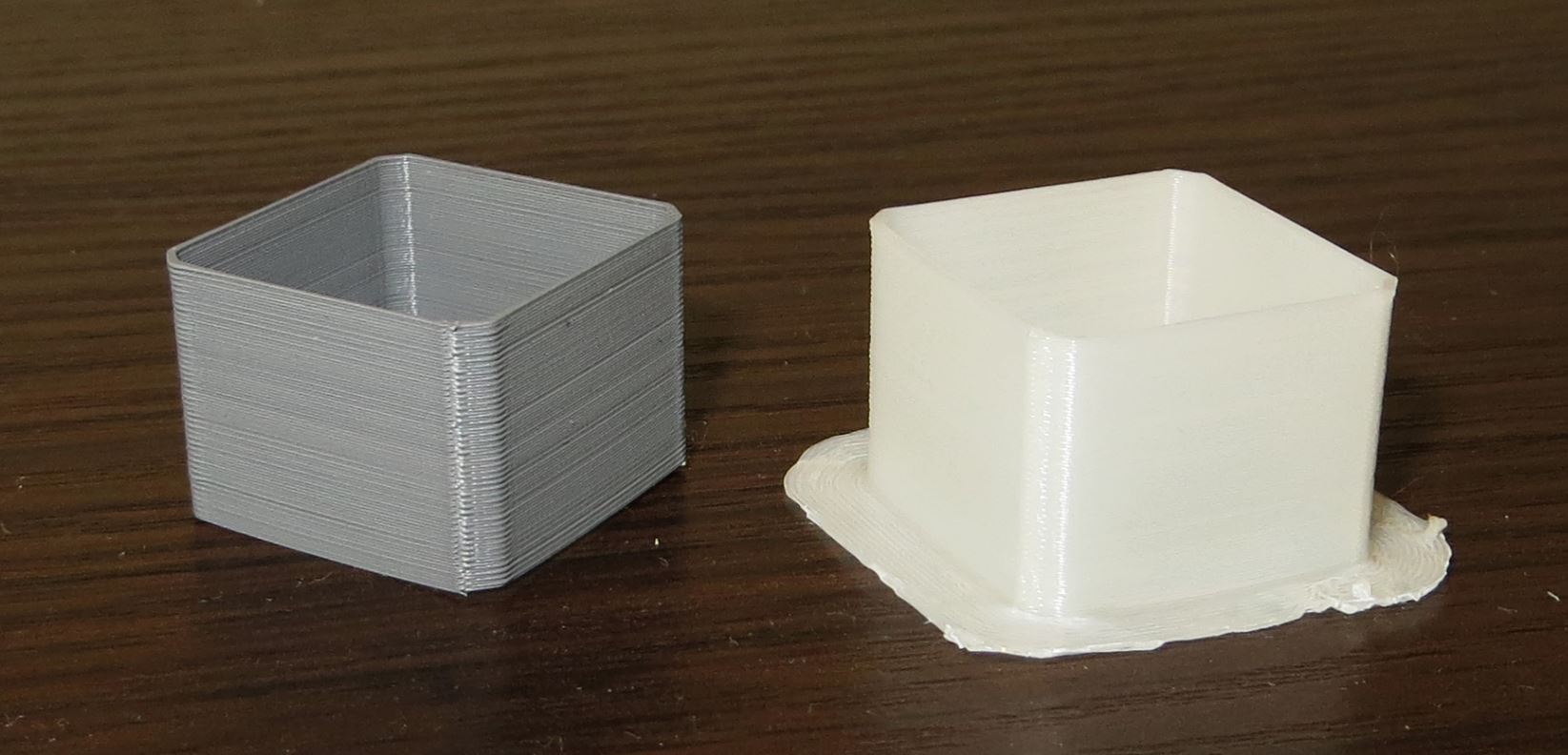

Непрочитанное сообщение Lenivo » 18 дек 2017, 11:10
StanislavI писал(а):
17 дек 2017, 21:20
Интересно, вопрос по качеству печати. Может кто-то на своем принтере (SPRINTER) распечатать пустотелый кубик (20х20х20) стенку хотя бы в два слоя, а толщину слоя 0.1, материал - АБС, скорость - не важно ? И выложить сюда макро-фото в высоком разрешении , только чтобы свет при сьемке падал на стенки почти вертикально (10-15 градусов) ?
А в одну линию не устроит? АБС- белый и металлик
Где-то был PET-G надо?
Сообщения: 7026
Непрочитанное сообщение Alex Post » 18 дек 2017, 11:51
Lenivo, а с острыми углами нет кубика? С плавными то все хорошо, проблемы обычно на острых лезут. На будке корабля видно, что вертикаль не идеальна, например. Но будка она с другими элементами в связке печатается, поэтому это возможно просто неравномерная усадка, а не механика.

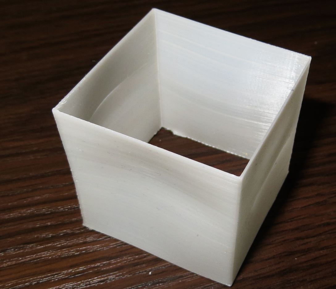

Непрочитанное сообщение Lenivo » 18 дек 2017, 12:43
Я тут порядок наводил - ведро пластика выкинул. Так, что вот что есть в фото - то и есть. С Углами всё хорошо. А эти в одну линию - это термокамера кубика и была. То есть ставишь галочку - он такую штуку вокруг кубика и печатает.
Вот есть такое фото 40х40 в один слой. Только это я уже сам порвал - шёлкал туда сюда вогнутось на боках . Не помню уже для чего. Вроде режим обдува подбирал.
Сообщения: 7026
Непрочитанное сообщение Alex Post » 18 дек 2017, 13:22
Судя по тому, что осталось - очень даже прилично. "Перелетов" на углах не видно и "звона" очень немножко, почти что нет. Надо, видно, откручивать своего двухголового товарища и печатать в один ствол, а не воевать с артефактами...
