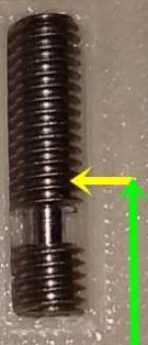

Непрочитанное сообщение Robert Sa » 04 дек 2017, 14:57
04 дек 2017, 14:41
а лучше - почти до перешейка
если тефлон пройдет до горла то откажет режим отката и очень сильно пострадает своевременный теплобмен барьера с рубахой, он ( откат) особенный при водянке и термобарьер для этого имеет более удлиненное горло(сужение)
Вот почему предел проникновения тефлон трубки боудена находится тут:

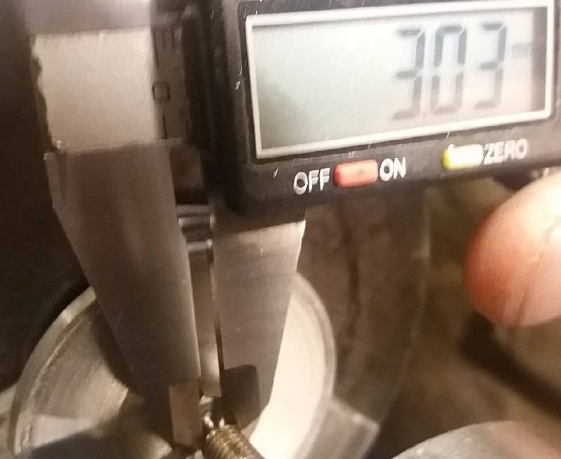

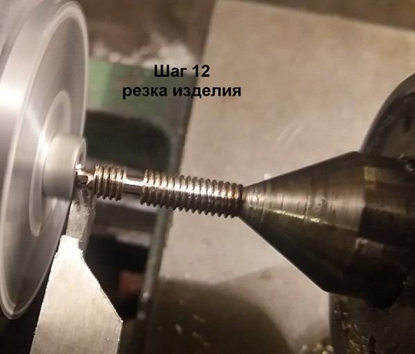

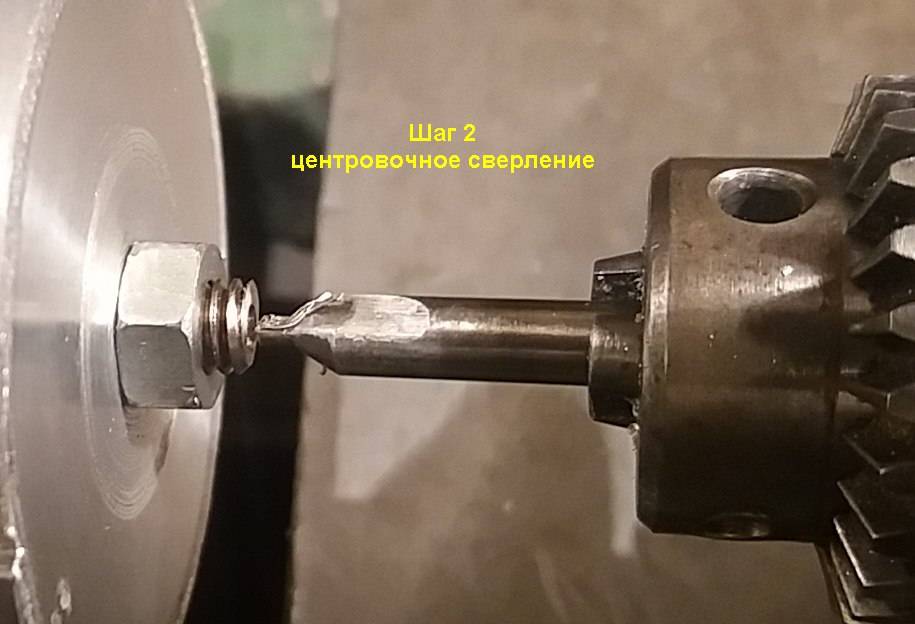

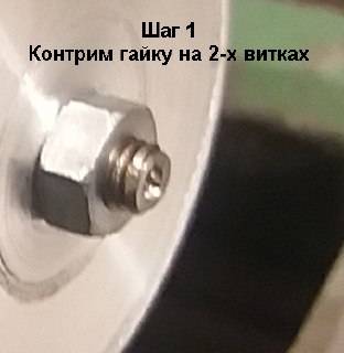

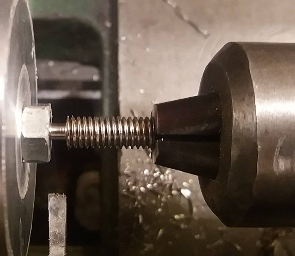

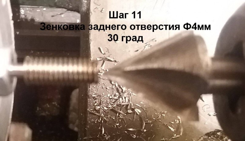

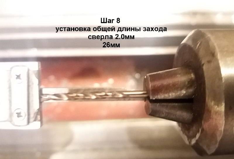

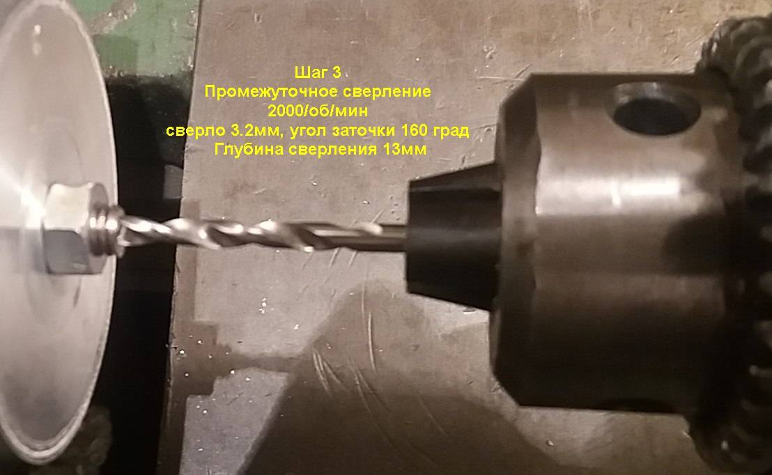

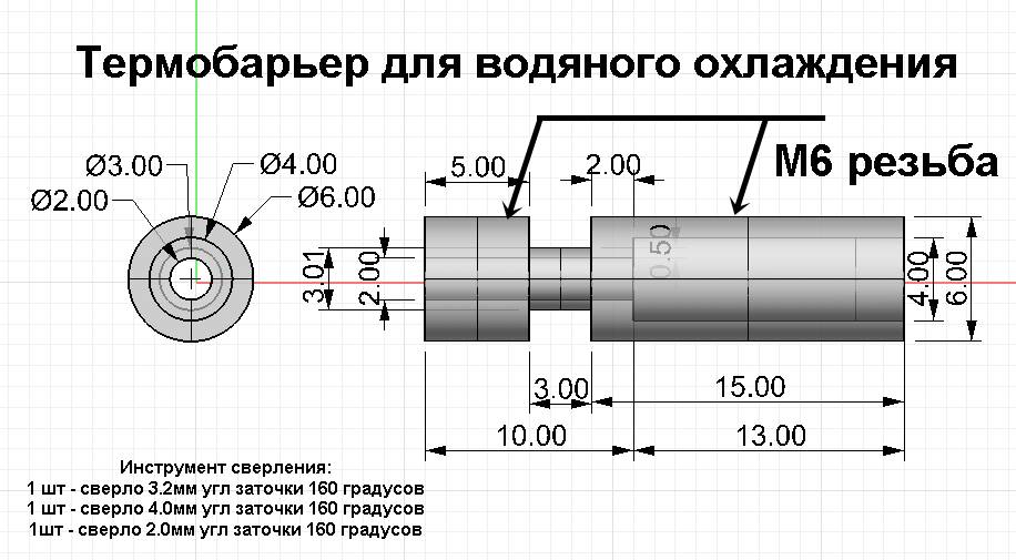

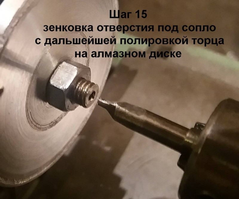

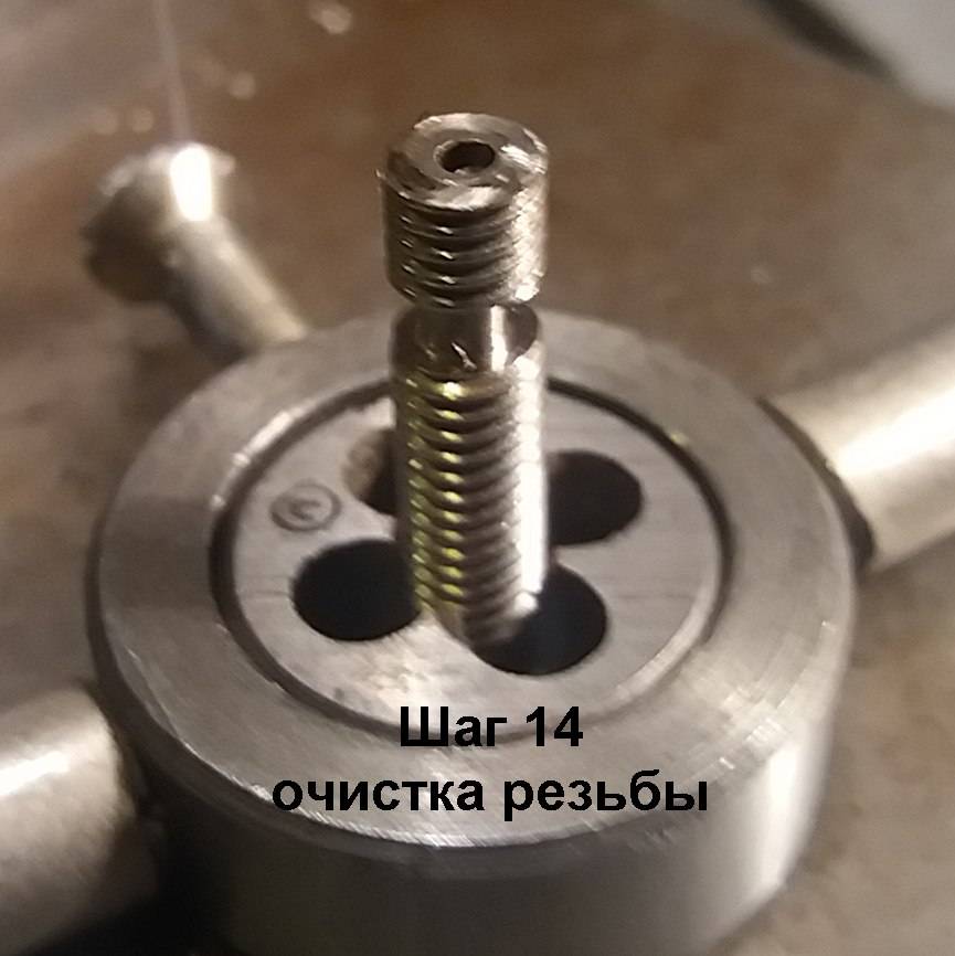

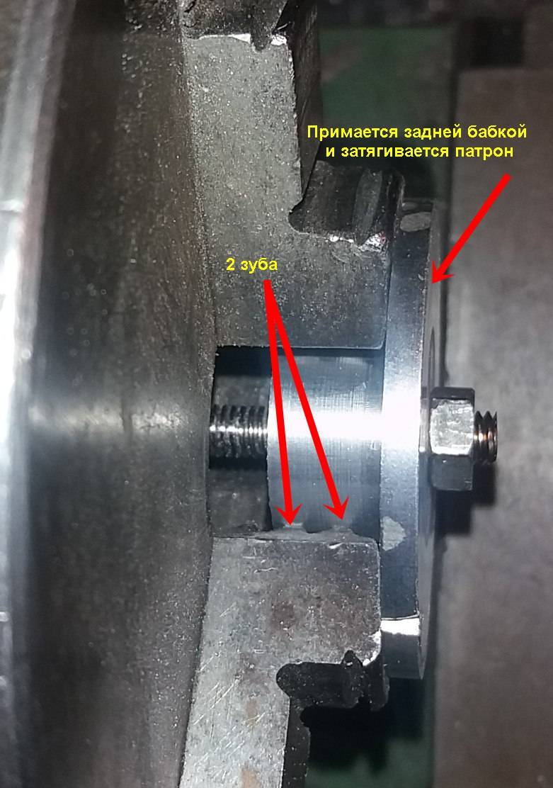

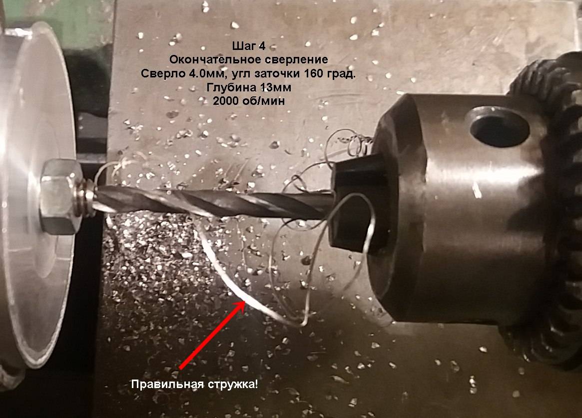

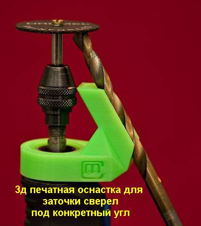

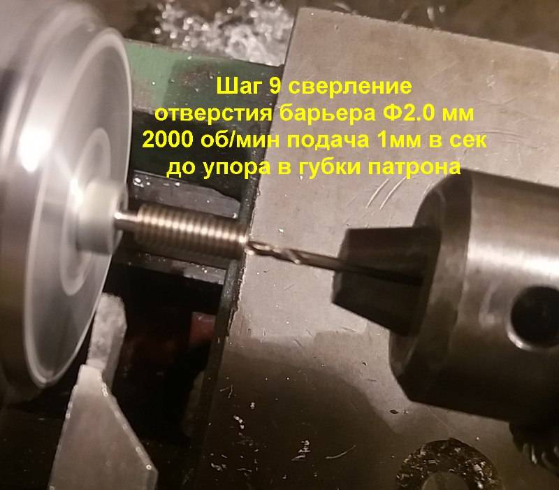

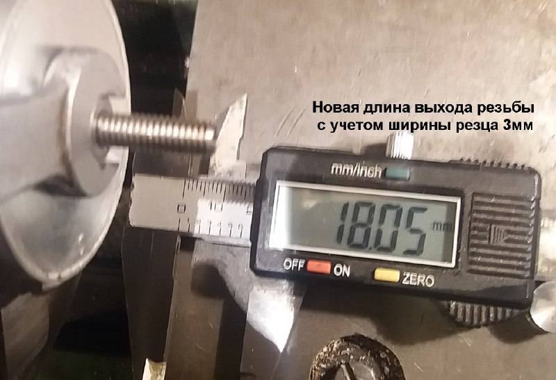

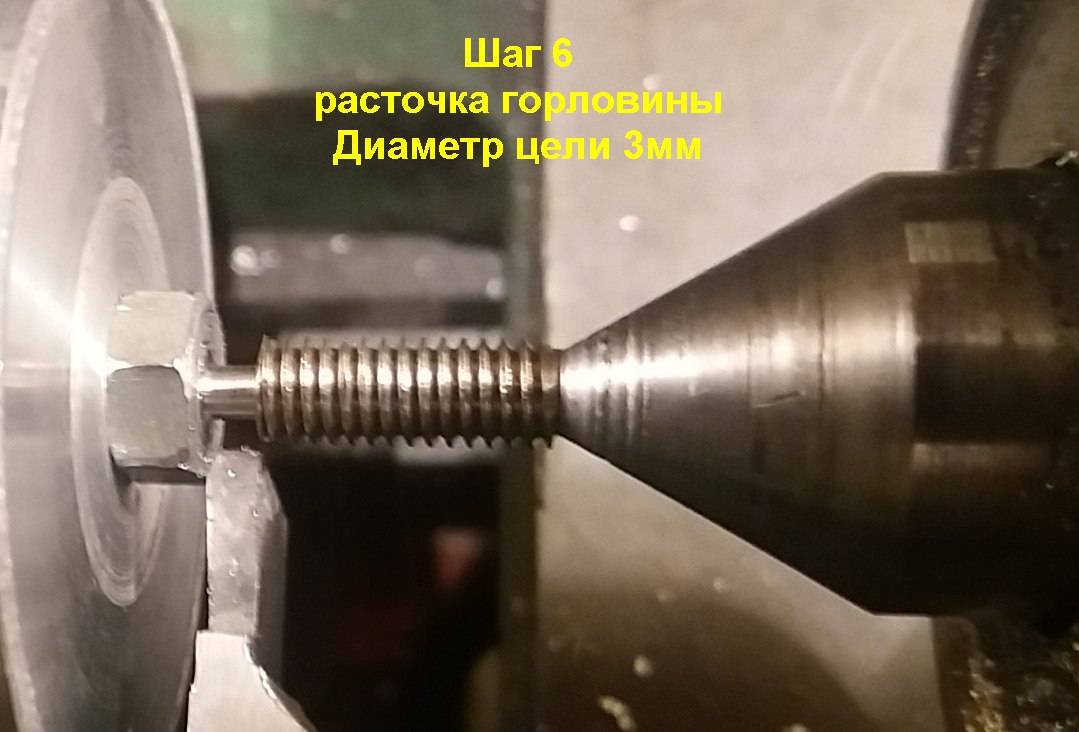

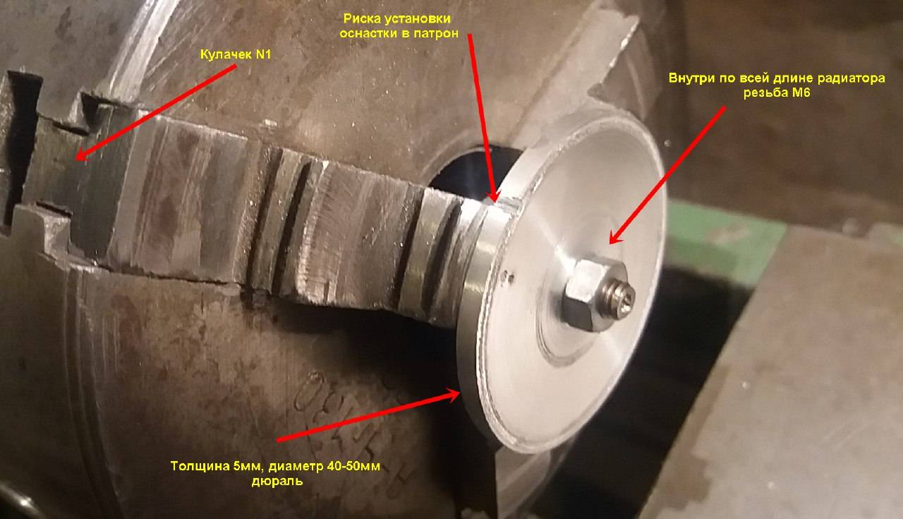

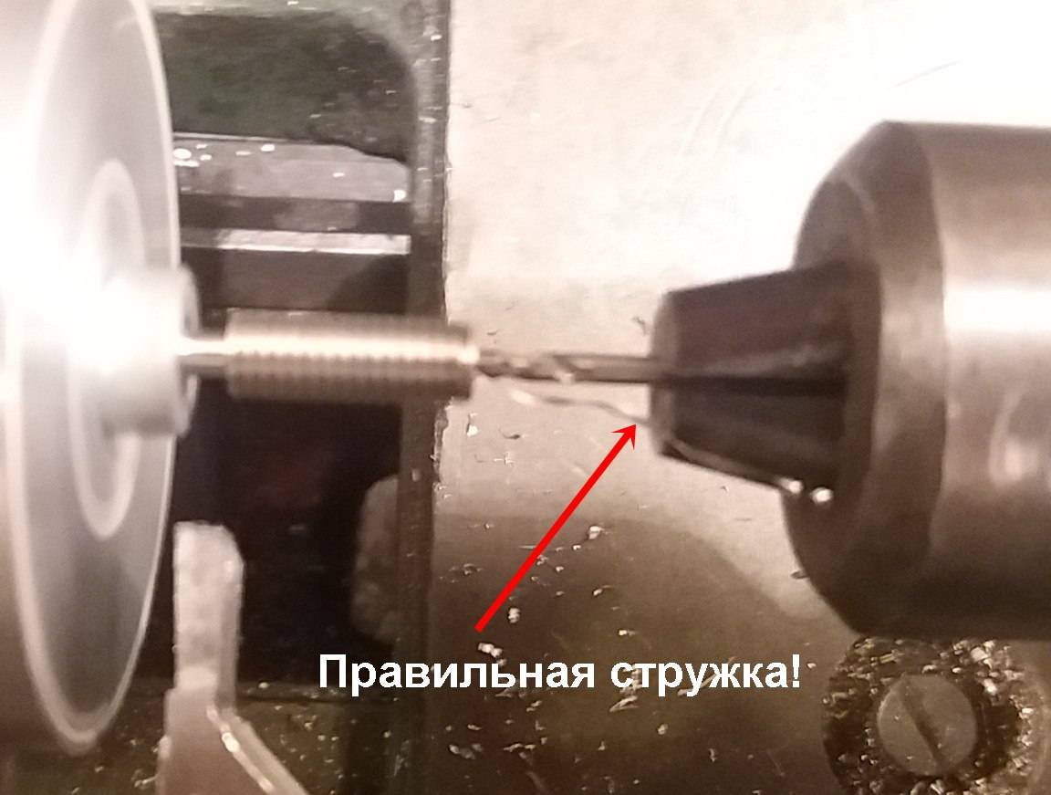

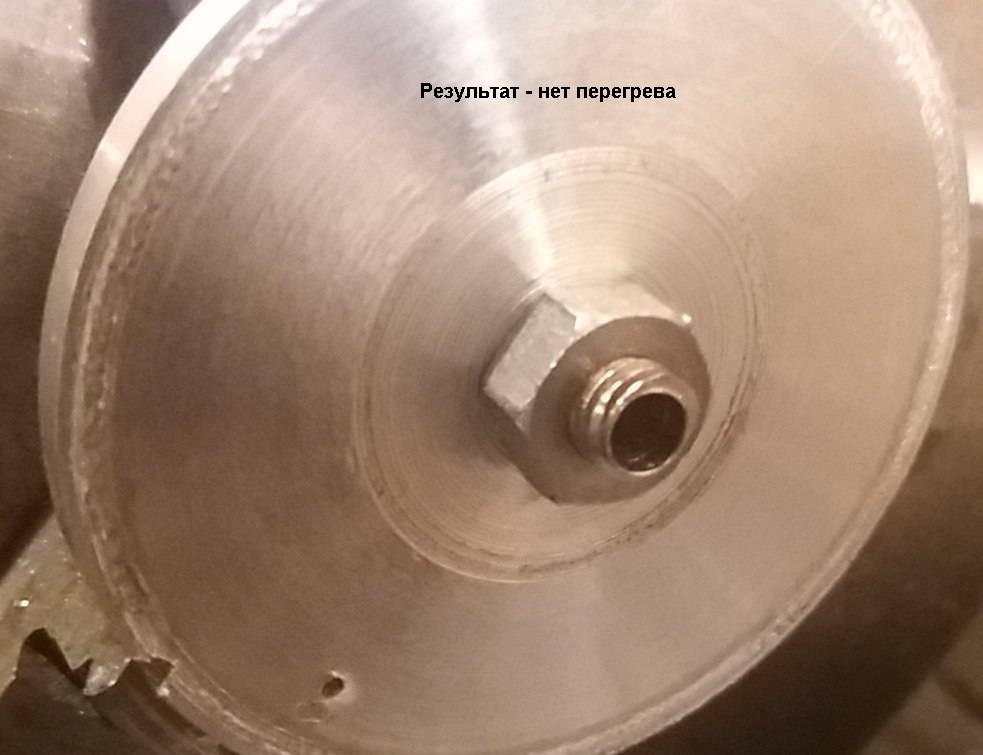

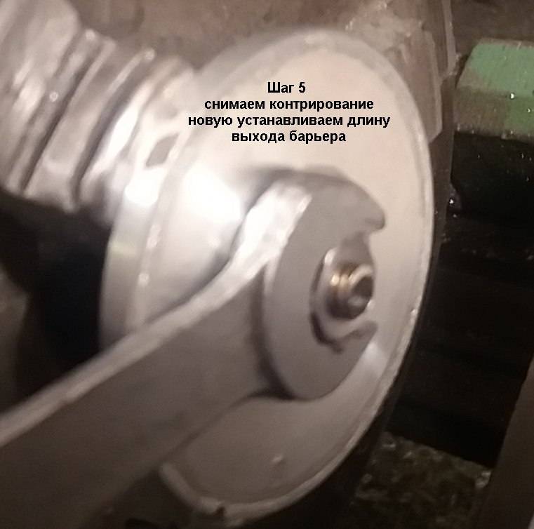

Пошаговая методика быстрого изготовления термобарьера для водяного охлаждения без применения принудительного охлаждения детали сверления из нержавейки:
https://www.thingiverse.com/thing:1024834 Пользователю методики необходимо создать новую 3д модель для получения 160 градусной оснастки для заточки сверел.
Необходимо придерживаться данных рекомендованных шагов и их длин сверления по сиквенсу выложенных фоток. (Некоторые шаги изъяты ввиду их логического повторения).
Оснастка сверления ( радиатор) должна изготовляться на том токарном станке на котором будут изготовлятся термобарьеры!

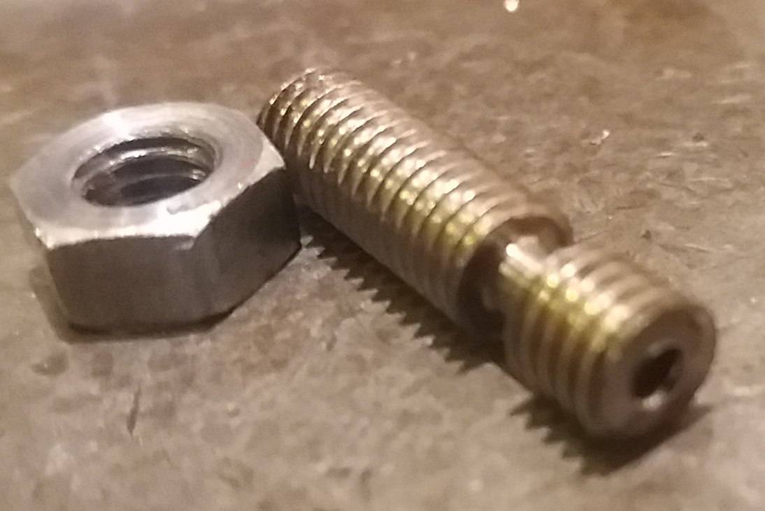

Zneipas писал(а): ↑
21 авг 2020, 09:24
Я так понимаю что данный термобарьер актуален только для Боуден экструдера.
Нет конечно, он так же работает для директ решений, короткая тефлон трубка устанавливается во внутрь хотенда "наутилус".
Если изменить конструкцию радиатора е3д ( надо будет просверлить отверстия Ф4,1мм до отверстия в 2,5мм на выходе держателя радиатора) то данный барьер так же можно будет использовать в нем.Так же можно не сверлить радиатор и вставить тефлон в барьер и только.Увеличение длины тефлона в тело радиатора уменьшает мех. сопротивление при проходе нити. Основная цель сверления готового фул металл барьера типа А заключается в уменьшении длины металл части где проходит нить. Это приводит к возможности использования как бутылочного ПЭТ ( viewtopic.php?f=7&t=986) так и ПЛА.
Здесь инструкция по сборке Наутилуса где можно подглядеть как и где ставить трубку для директ радиаторов е3д.
https://vk.com/robert_sahakyan?w=wall270172689_1449
Так как тефлон трубка работает только в холодной зоне ее менять не нужно никогда!
