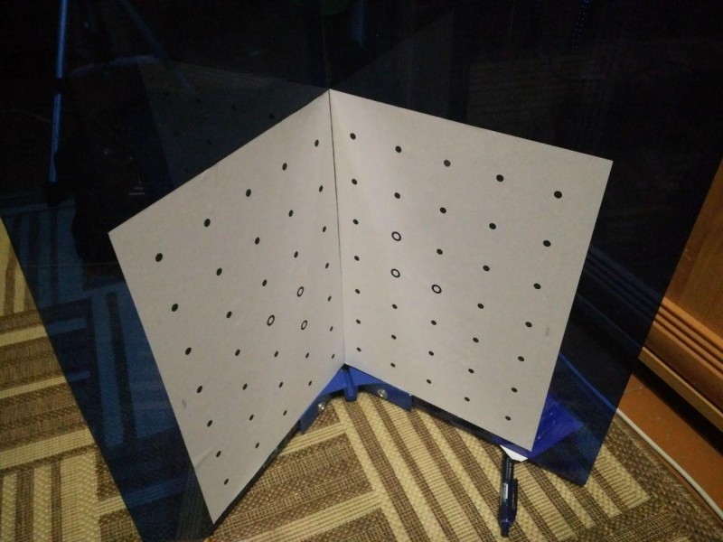

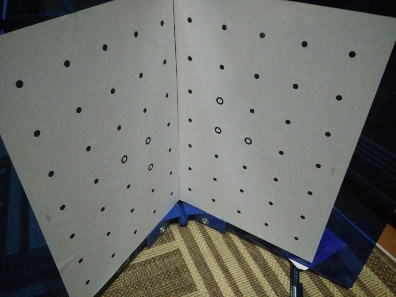

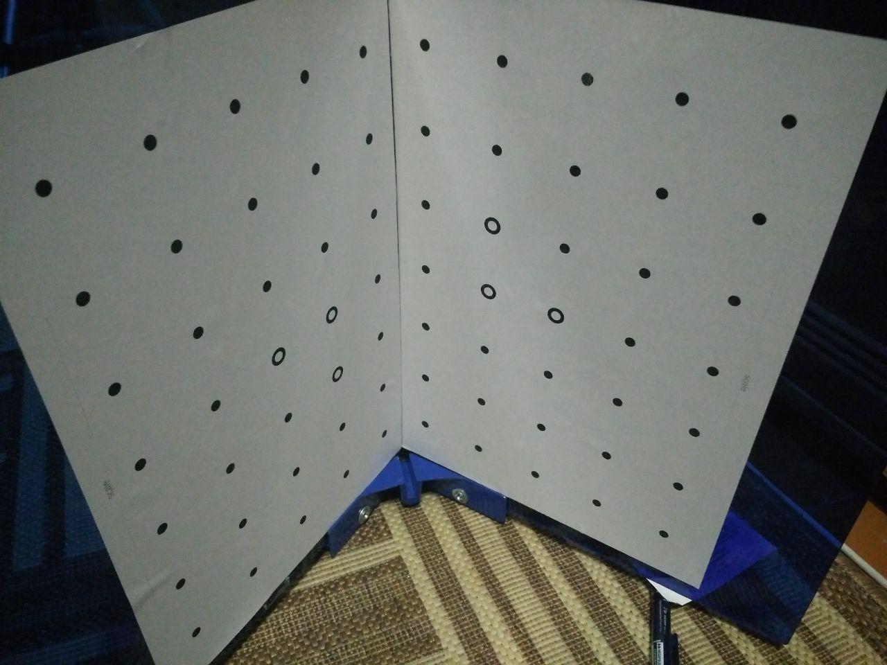

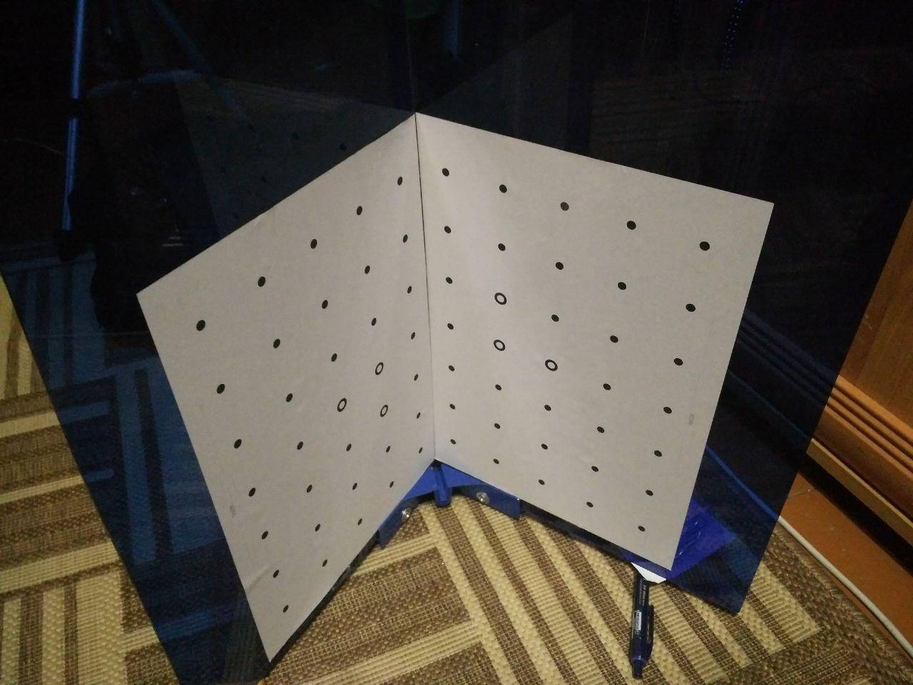

Таблица, кстате, на ровную поверхность приклеена. На оргстекло. Но приклеено криво.

mendel, криво это мягко сказано, пузырь огромный. Вначале устраняй эту проблему, а там, по мере поступления новых, решим и их всем миром.

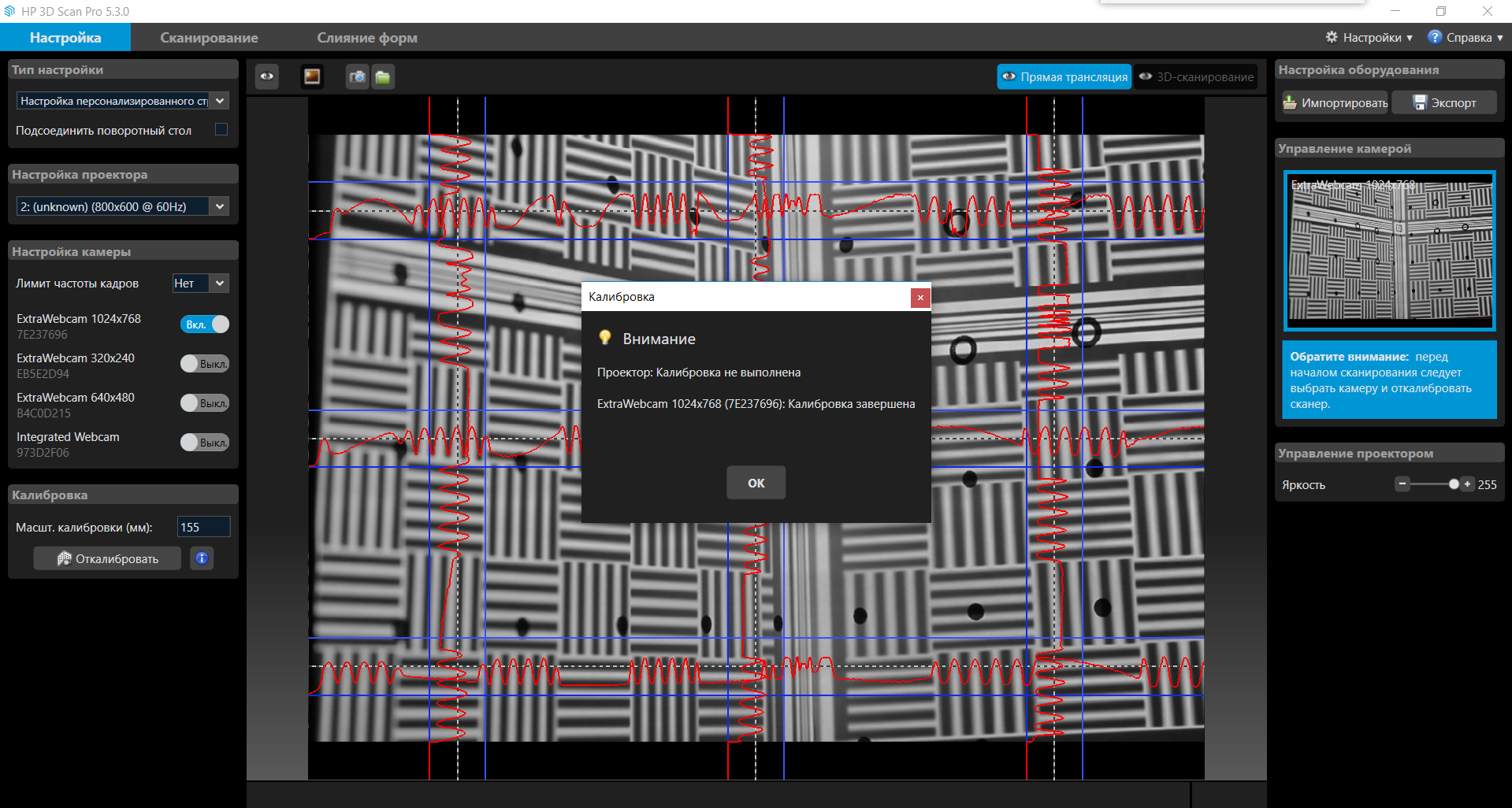

Снова пытаюсь накалиброваться, получаю тоже самое. Разрешение тоже занизил, что бы хоть как-то откалиброваться.

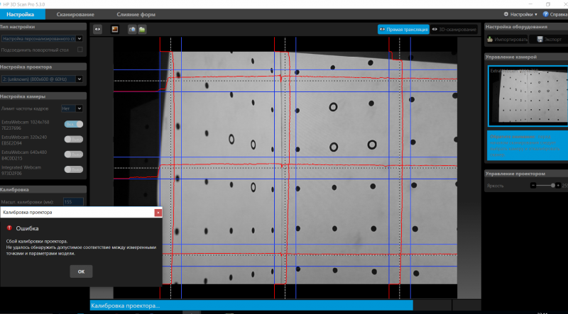

Покажи как выглядит экран в девиде когда видны все решетки калибровочные (не в процессе калибровки), а также после неудачной калибровки нажми рядом с кнопкой на восклицательный знак и выложи скриншот этого окошечка. Ща мы те все починим, без паники, есть мысля)
Это?

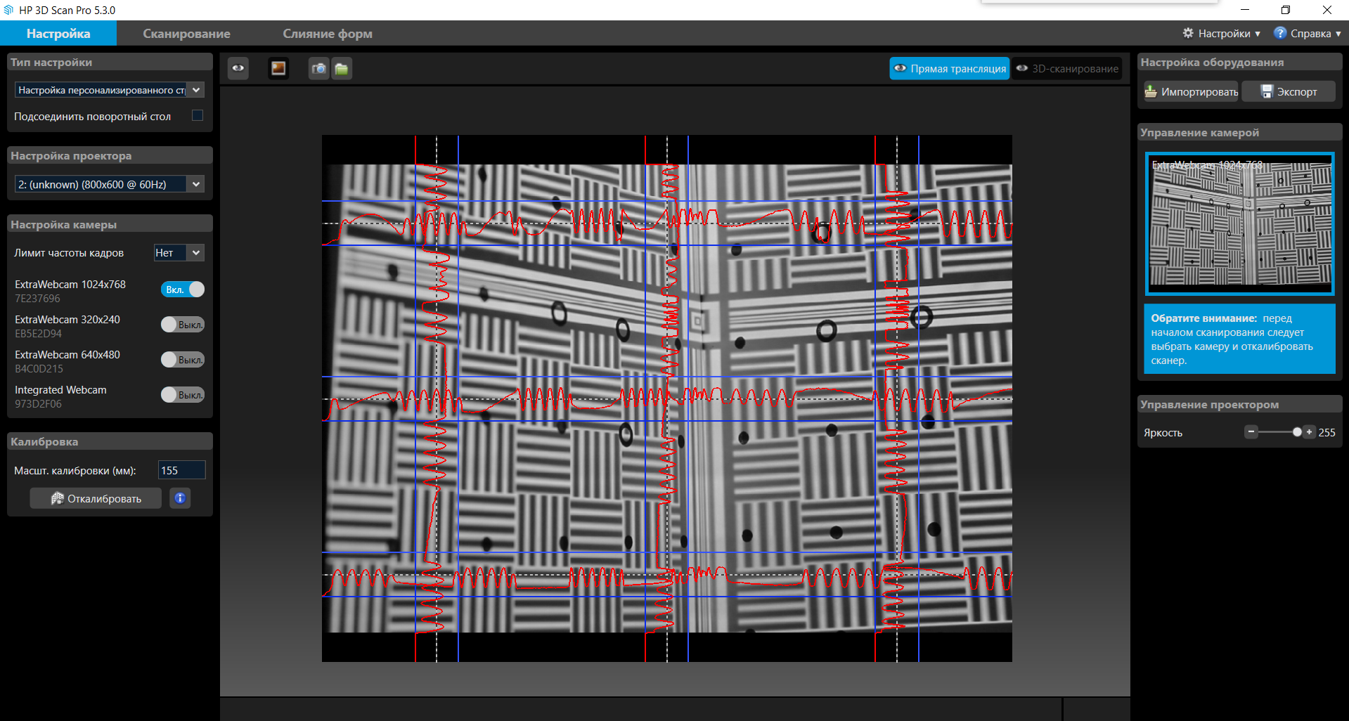

Да уж, это фиаско. Все выглядит отлично, попробуй не наводить центр камер и проектора на стык двух пластин по-середине. Но это скорее всего не важно, просто мне так попадалось всегда. Твоя ошибка имеет место быть при не правильном треунгалиционном угле. Я недавно несколько часов посвятил подобной проблеме и выработал алгоритм настройки. Однако, данных по углам почему-то в информации о калибровке нет. Отсюда я могу лишь порекоммендовать играться с этими углами. Как проектора так и камеры вертикальный и горизонтальный угол пробуй менять, больше обрати внимание на вертикальный, он должен быть минимальный. Не стремись чтобы центры проектора и камеры совпали, это не обязательное условие, не знаю как на точность влияет, но калибровку проходит и "вразбег" я не пользуюсь версией НР мне она не нравится. Попробуй 4версию.
Исключи проблему с двумя видеокартами как у одного из наших комрадов. (попробуй другой комп)

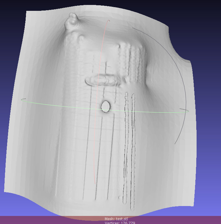

В общем старая версия заработала. Всё откалибровалось норм. В результате сканирования имею ЭТО. Объект матовый. Пробовал ногу подставить, всёравно не качественный скан получается. Откалибровался на разрешении 1080p.

отлично, я заметил, что старые версии менее требовательны к калибровке. Теперь сообщи какие углы у тебя показываются после калибровки.
Что касается скана. Настраивай фокус и яркость. Проверку качества пока убери в 0-0,1

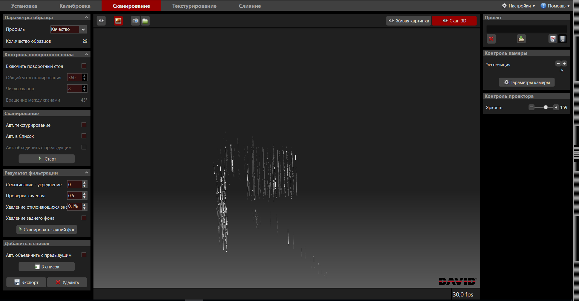

А фокус где нужно крутить? На фотике или на скане? Яркостью уже поиграл, сильно зависит от яркости, но пока всё трешовое получается.

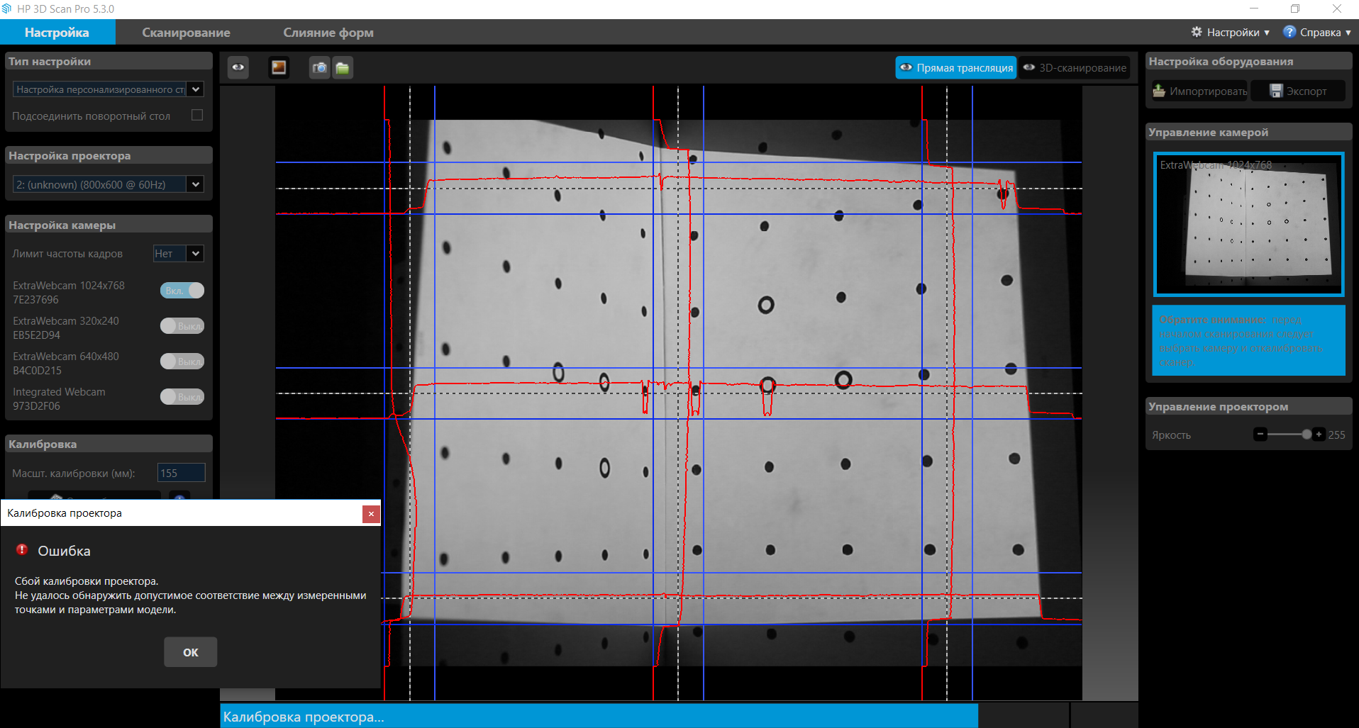

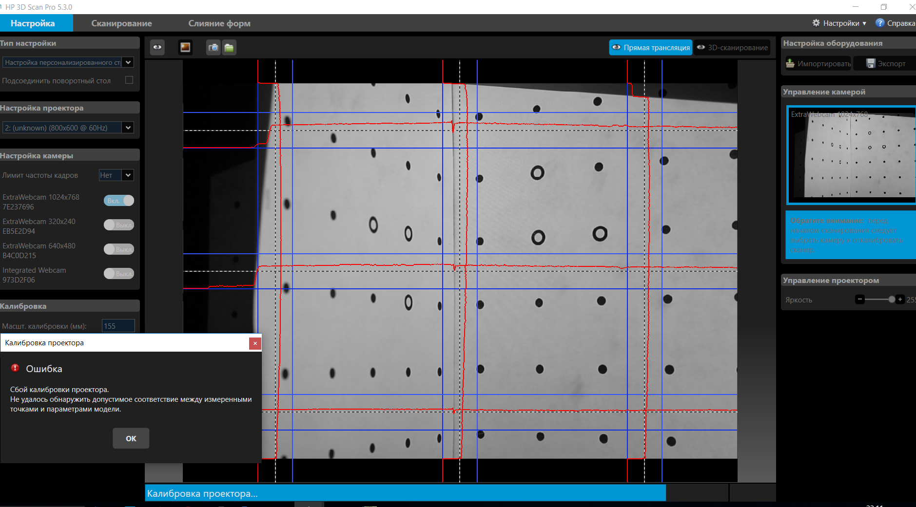

:lol: выглядит сурово конечно, почему оно впечатано в плоскость какую-то?) отсканируй-ка саму калибровочную пластину. Чтобы углы посмотреть откалибруй заново, желательно сделай угол 25-20 градусов оба и вертикальный как можно меньше в идеале 0,Х но пойдет и пара.
Фокус крутить надо до калибровки, после нельзя, только передвижением объекта сканирования взад вперед. Калибровочную панель можно убрать полностью и на ее место поставить предмет сканирования, желательно подальше все от стены чтобы не было сзади лишних поверхностей.
В следующий раз выложи помимо результатов и сам прицел на экране программы, чтоб мы могли оценить фокус и яркость.также выложи скриншот шахматной доски после калибровки.

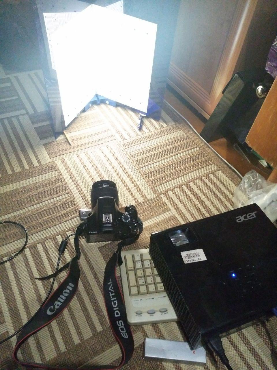

Сегодня постараюсь сделать. А пока можете подсказать по поводу фотоштатива? Самый дешёвый купил на али за 500, он вообще не выдерживает проектор и фотоаппарат. Хотелось бы всё это дело поставить на фотоштатив.
