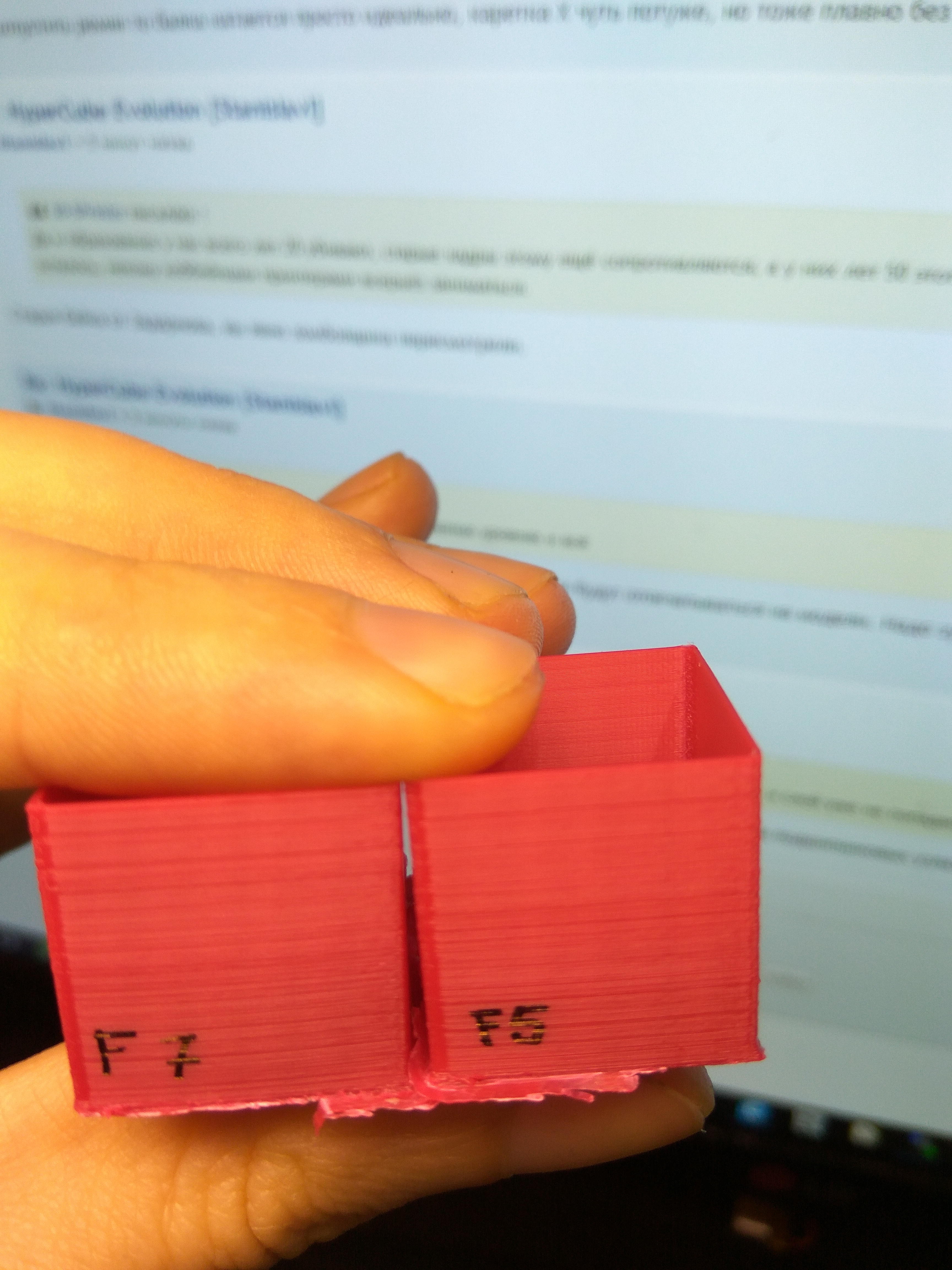

Продолжаю эксперименты.

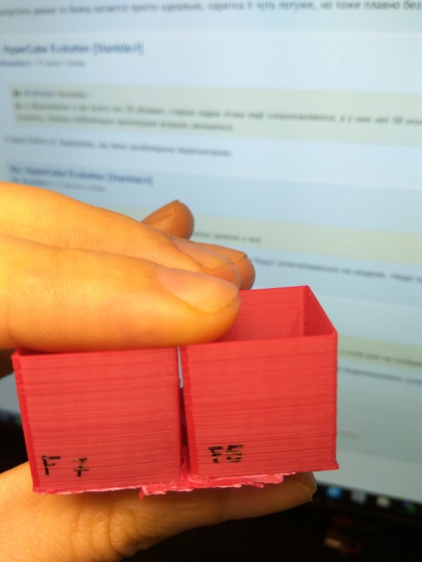

Выровнял натяжение ремней (в сумме чуть ослабил). А так же сделал распечатку одного и того же кубика (в один периметр, слой 0.1) с драйверами DRV8825 (делитель шага 32, ток 1.8А) и A4988 (делитель 16, ток 1.7А) по XYZ
Интересно, кто-нибудь увидит разницу ? Какой кубик отпечатан на каких драйверах ? :?: :) Плюс обратите внимание, что если бы полосы создавал винт, то они вроде как должны одинаково отпечататься в обоих случаях
У второго кубика муар внутренней стенки не виден, но даже так рискну предположить что F5 на 8825.
У 8825 микрошаг отрубается ниже 12% напряжения, ток у вас огромный (куда столько?), что даёт максимальное напряжение и как-то спасает микрошаг, но всё равно при таком размере кубика до полной скорости далеко и микрошаг вовсю задействован. На 8825 должен быть больше муар (на фото часть внутренней стенки справа от указательного пальца)

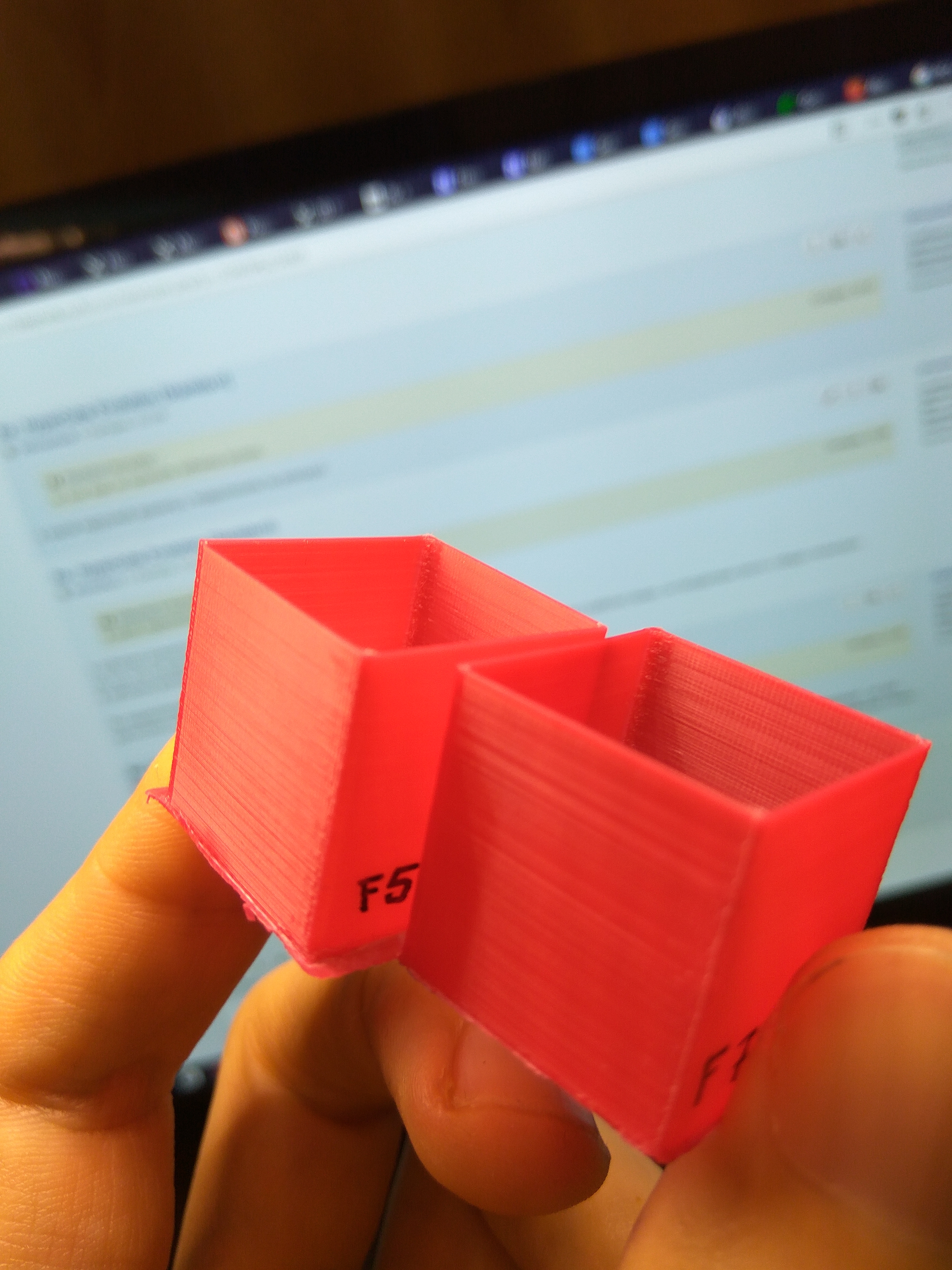

digitalman писал(а): ↑
25 дек 2017, 23:45
Ну у Вас и наблюдательность) я в руках крутил не заметил а на фото действительно, заметно. Вот фото стеночек.
И так окончательное решение, на каких драйверах отпечатан какой кубик :?: ;)
П.С. У меня двигатели 1.7А номинальный ток (это те которые сейчас стоят, с шагом 0.9), меньше ставить не вижу смысла, так как и так на A4988 пришлось занижать ускорения сразу после установки - были пропуски шагов, все-таки два 8мм вала и тяжелый директ экструдер с полноразмерным мотором, дергать ими тяжело.
digitalman
Сообщения: 186
Непрочитанное сообщение digitalman » 26 дек 2017, 01:19
StanislavI писал(а): ↑
26 дек 2017, 00:18
F5 на 8825, F7 на 4988
Но только потому что мне кажется, что на F5 более мелкий муар, хотя это может быть просто перспектива
А больше никаких признаков не вижу, они одинаково ужасны :)

Попробую, обязательно. А вот с кубиком Вы угадали) F5 - отпечатан на DRV8825, F7 - A4988

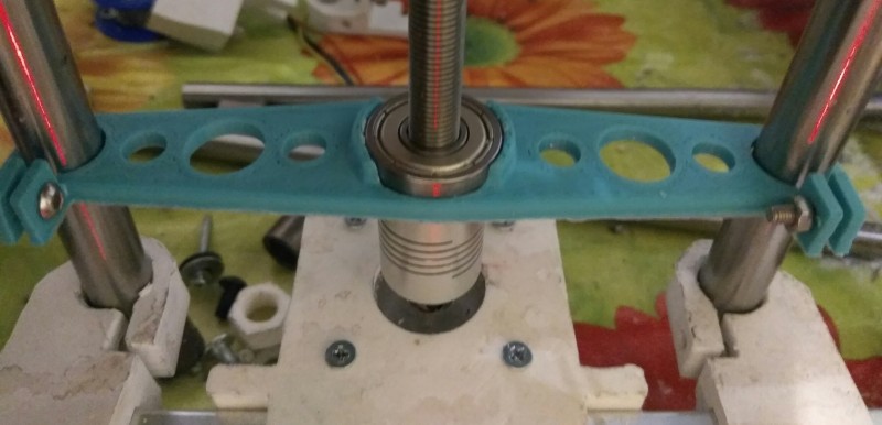

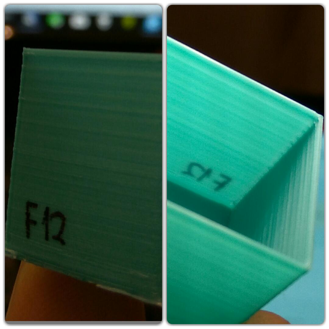

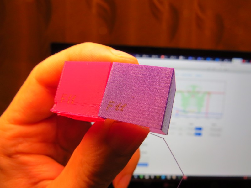

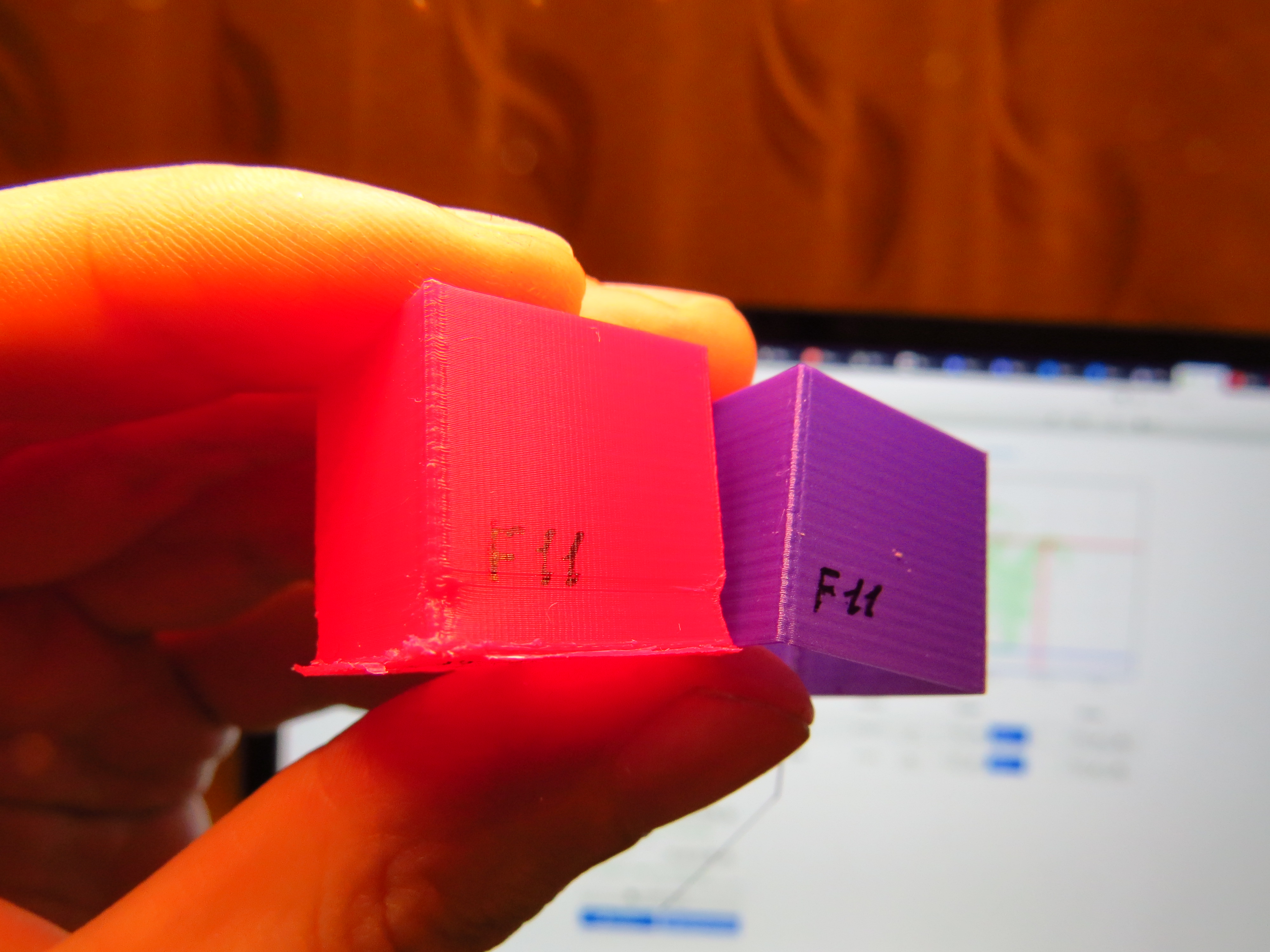

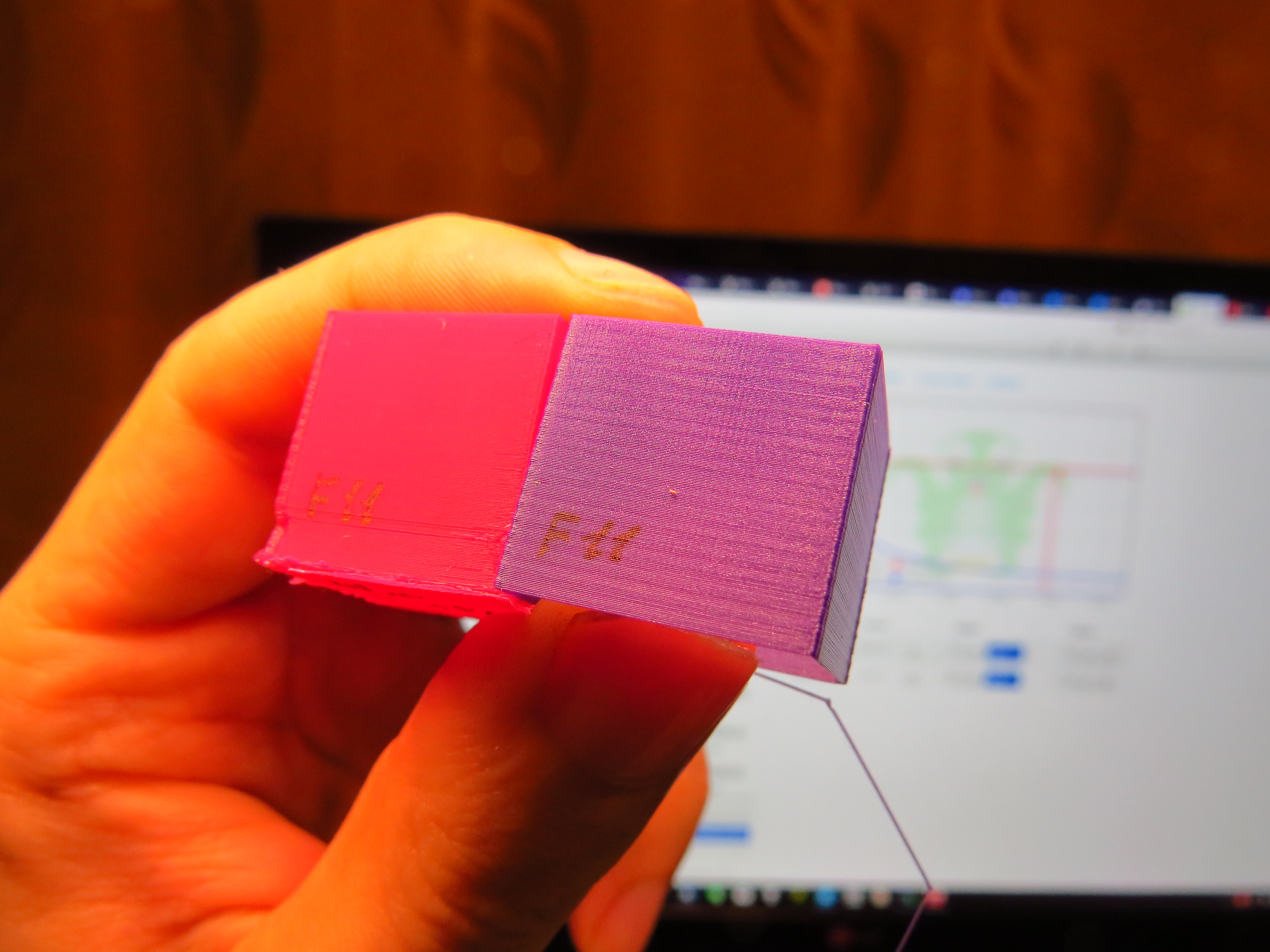

И так, очередная серия экскрементов экспериментов.

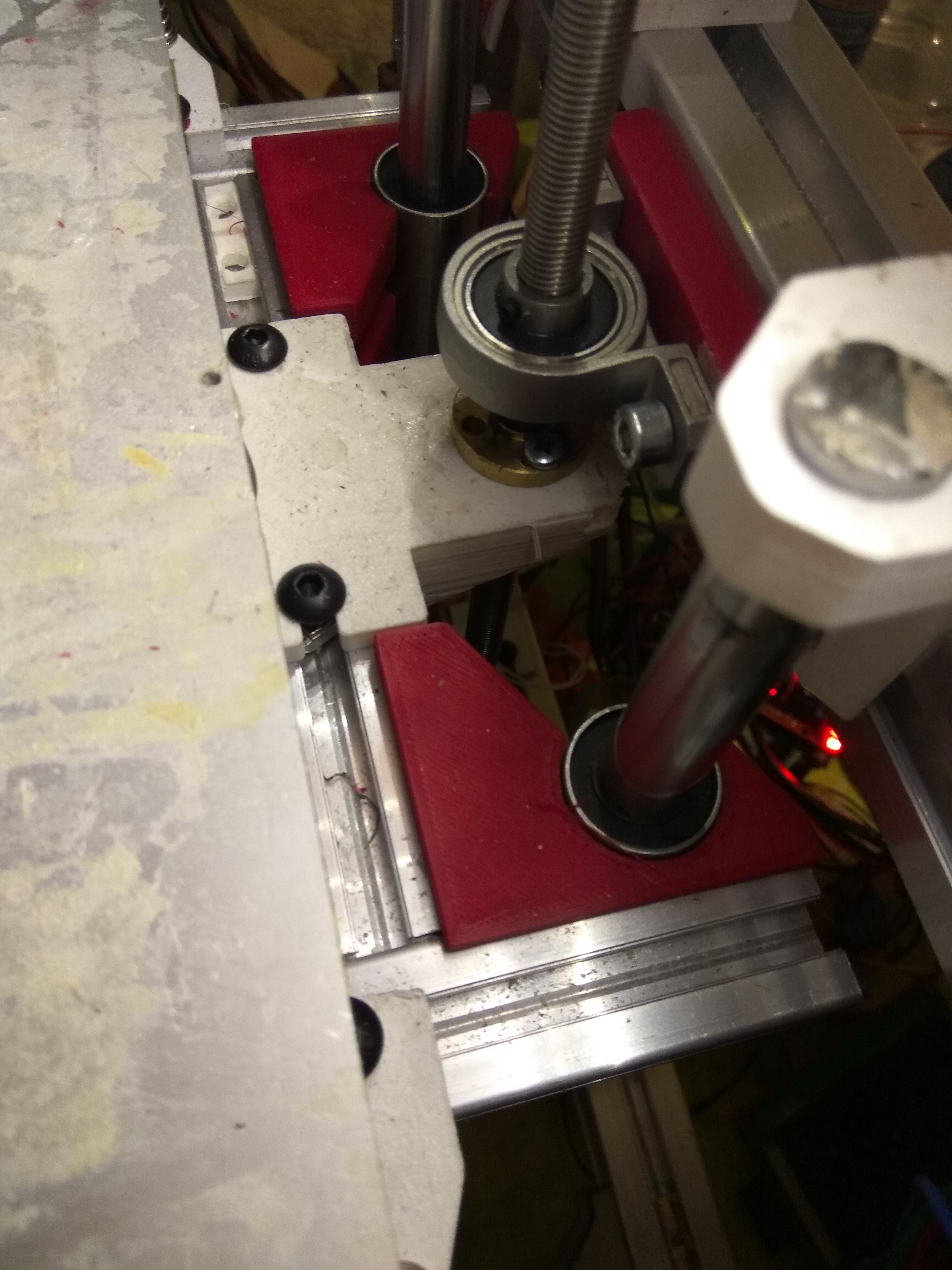

Главная цель - заставить гайку трапеции ходить ровно, без болтанки. Первым делом установил торцевой подшипник для верхнего конца трапеции.
Результат - отпечатки серии F11, красный - АБС, Фиолетовый металлик - ПЛА. Можно с уверенностью говорить, что амплитуда вибраций заметно упала, теперь чтобы увидеть волны на тестовом кубике нужно ловить тени, крутить кубик на свету. Эффект случайных полос так же присутствует но не сильно выражен. Так же можно заметить вертикальную ряб, если поймать положение кубика, то ряб эта видна отчетливо, и это есть хорошо, так как заглубления ряби может пара десяток микрон или меньше и чтобы ее рассмотреть стенка кубика должна быть ровной.
Спойлер Верхняя часть крепления стола

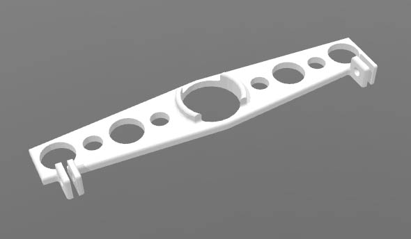

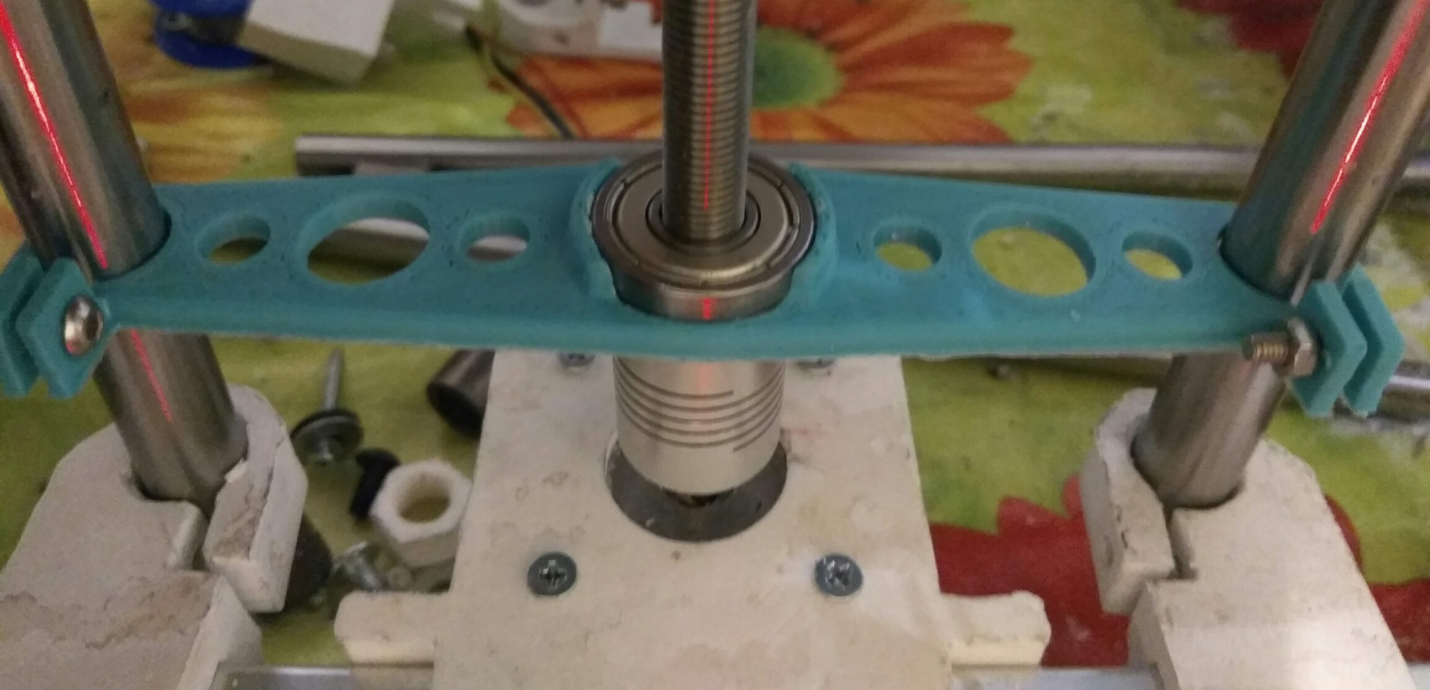

Мне этого мало, так что придумал сделать центрирующий подшипник и для нижнего конца трапеции, полчаса в автокаде, час печати и полчаса монтажа. На глаз биения нижне части винта стали гораздо меньше, но, видать, при монтаже нарушил паралельность оси винта и валов, гайку стало зажимать. В общем нужно еще перепроверить, чтобы двигаться дальше.
Спойлер Нижнее крепление стола
П.С. Белый пластик испачкан в смазке, если у кого возникнет вопрос)
