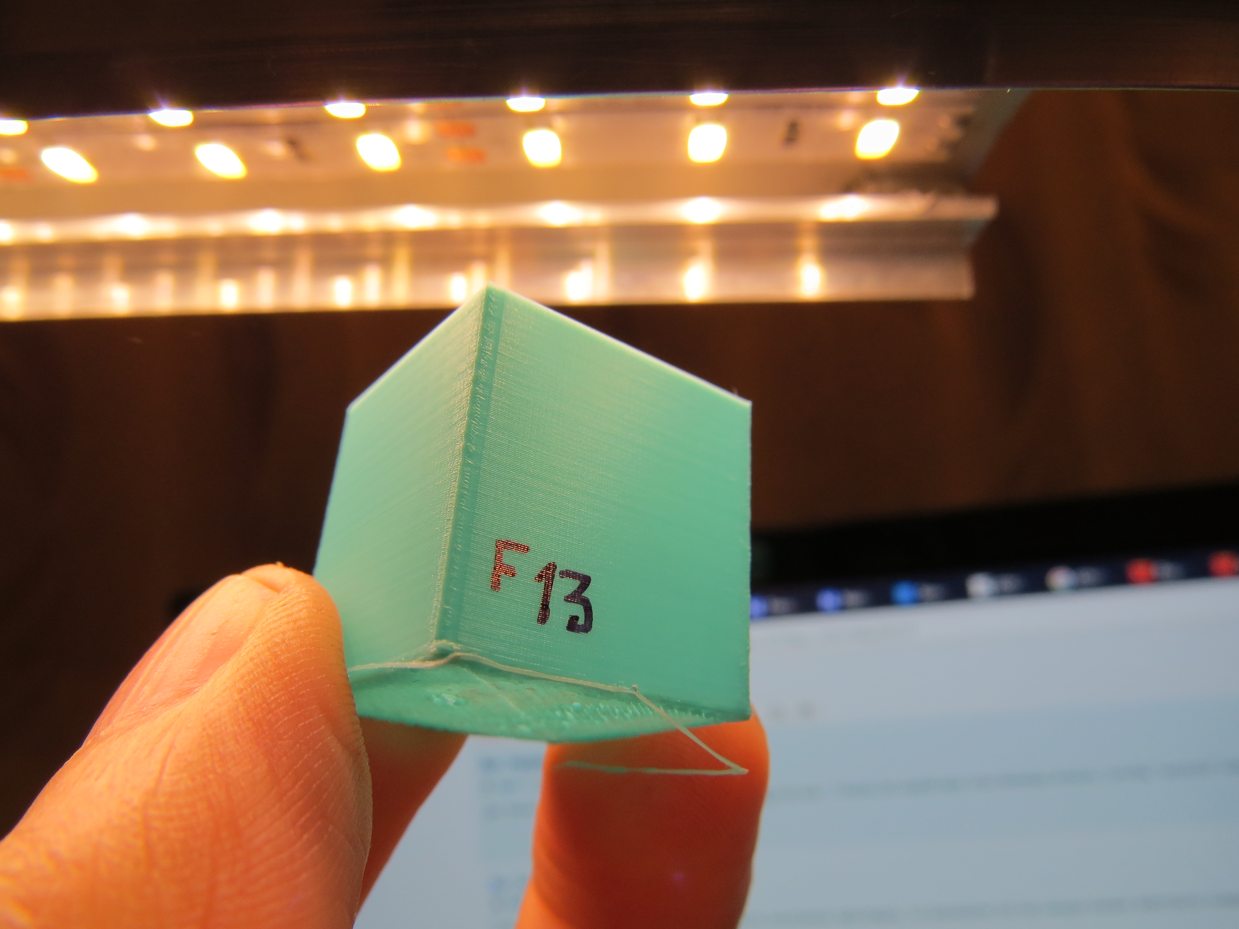

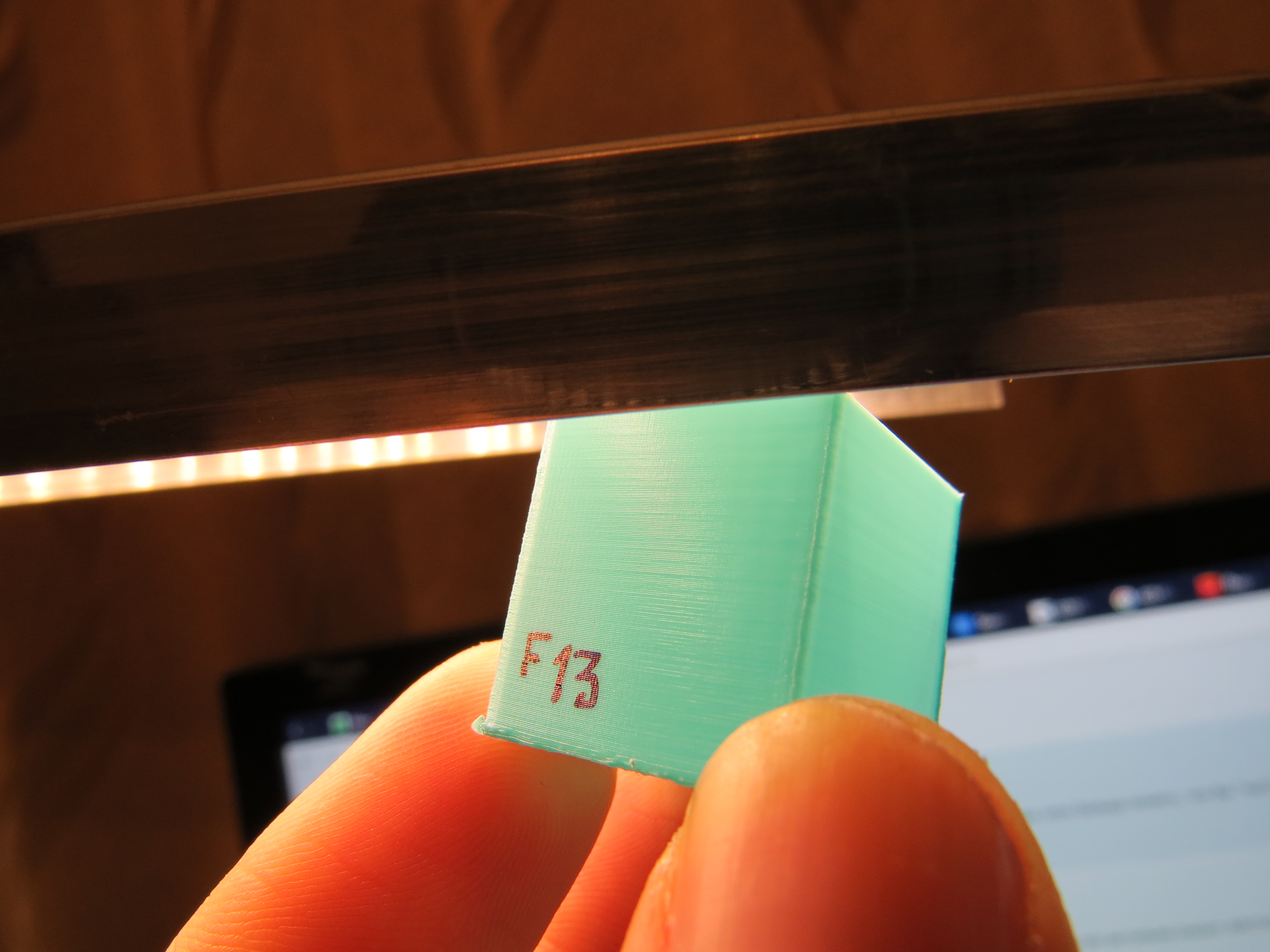

И так, продолжение предыдущей серии.
В прошлых экспериментах я распечатал специальное центрирующее крепление для трапеции, которое жестко фиксирует нижний конец перед входом в муфту, верхний конец тоже зафикисрован в подшипниковом узле. Получается, что между этими двумя точка, биений быть не должно, как раз между ними и ездит гайка трапеции. Первая распечатка (F12) не показала сколько-нибудь заметного результата. Тщательная проверка показала, что биения трапеции при вращении сведены если не к нулю то к такому минимуму, который можно измерить только специальными точными приборами (микрометрической индикаторной головки к сожалению у меня нет). Прогон гайки туда обратно по трапеции показал что в принципе ездит она плавно, на столько, на сколько позволяет точность обработки поверхности самого винта, т.е. если при прогоне держать гайку руками, то неровности конечно почувствовать можно. Ну и что же тогда, почему оно не взлетело и не дало эффект при распечатке кубика F12 ? Все оказалось просто, я забыл зафиксировать муфту соединяющую трапецию на валу двигателя, т.е. двигатель крутил муфту чисто из-за силы трения, с проскальзыванием.
После того как муфта была зафиксирована, винты закручены, распечатал кубик F13. Единственные изменения которые сделал по сравнению с кубиком F12 - затянул два нижних винта на гибкой муфте. Остановится в улучшении принтера я уже не могу
 , в связи с чем возникает вопрос, как и чем контролировать полосы и воблинг дальше ? Я просто не смогу заметить эффект от экспериментов (ухдшения или улучшения) если он, допустим улучшит качество на 30%.

По-моему, F13 более менее нормальный, дальше уже охота за ведьмами

В принципе да, качество уже так, на троечку с плюсом... но следует иметь в виду что это кубик полый, если такой же кубик с 100% заполнением печатать получится, что на один слой надо, допустим 1 г пластика, и ошибка высоты в 10 процентов вызовет недолив или перелив пластика 0.1 грамм и этот пластик выдавит наружу. Чем больше площадь кубика тем больше будет видна полосатость при 100% заполнении (так мне кажется), в случае с кубиком в один периметр количество "лишнего" пластика очень и очень маленькое потому и кажется он ровнее чем если печатать со 100% заполнением. Это один из приемов, если хитрый но умный продавец принтеров хочет продемонстрировать качество печати принтера - нужно печатать как можно более толстым слоем и как можно более пустотелую фигуру на как можно более низких скоростяхdigitalman писал(а): ↑27 дек 2017, 01:30По-моему, F13 более менее нормальный, дальше уже охота за ведьмами
Кстати, а это идея как можно тестировать дальнейшие улучшения/ухудшения печатать 1см кубики со 100% заполнением соплом 0.2
