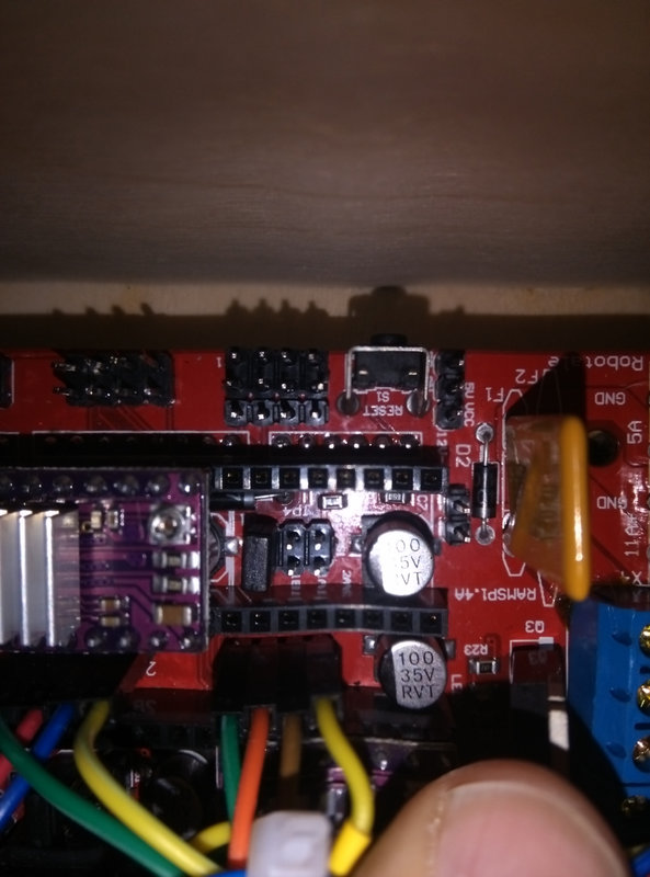

kostyankin
Сообщения: 234
Имя: Константин
Непрочитанное сообщение kostyankin » 04 мар 2016, 14:59
у меня 8825, я ставил по статье. Оставлял по 1 перемычке.
Непрочитанное сообщение AKDZG » 04 мар 2016, 15:16
По фото перемычка верно стоит
https://www.pololu.com/product/2132
Zigvert
Сообщения: 23
Зарегистрирован: 26 фев 2016, 13:04
Непрочитанное сообщение Zigvert » 04 мар 2016, 15:24
Смысл от них если микрошаг 1/32 не использовать, у вас в формуле должно быть (200*32)/(2*20) изначально выходит перемычка(и) правильно стояли,формула в прошивке неправильная у вас
kostyankin
Сообщения: 234
Имя: Константин
Непрочитанное сообщение kostyankin » 04 мар 2016, 16:35
Так у меня же по перемычке выставлен 1 к 16. Почему же настроены на 1 к 32 ? Где собака порылась ? :)
А вы имеете ввиду , что раз взял крутые драйвера , то и надо использовать 1 к 32 ?
