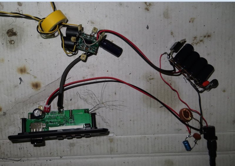

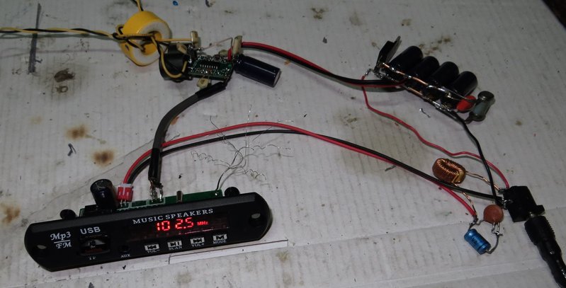

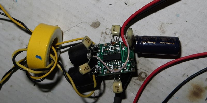

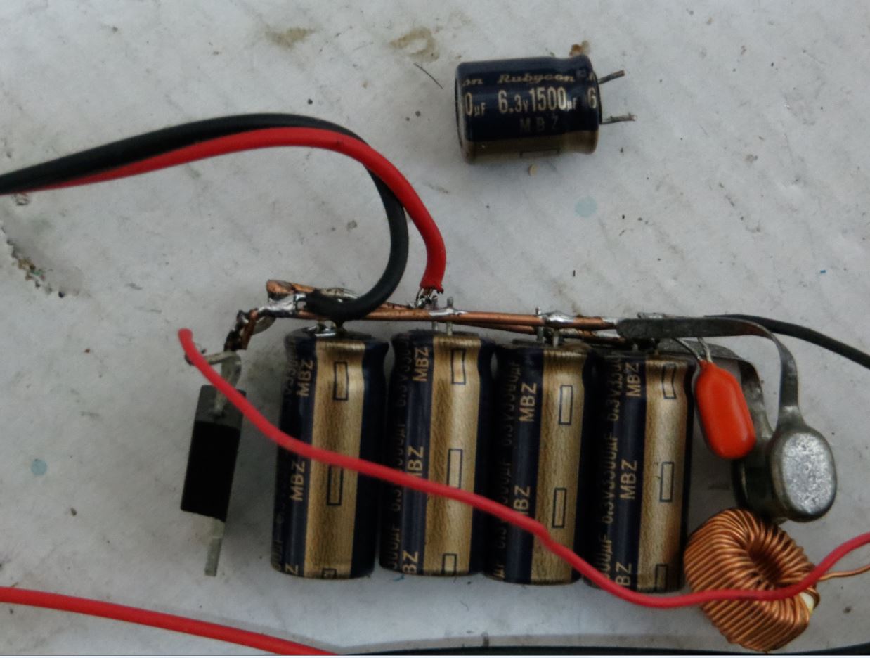

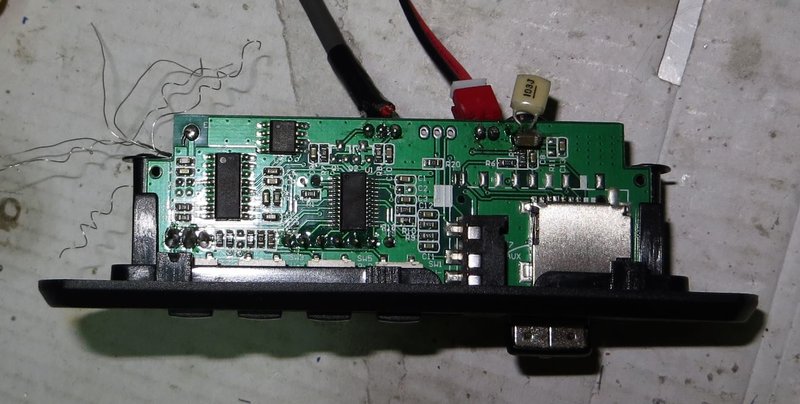

1. При прямом сравнении - один и тот же файл проигранный на нормальной комповой системе с нормальным цапом (3500$), специальным усилителем и нормальной акустикой и китайским МР3 плеером - все даже неискушённые слушатели слышат "пластиковый" звук из МР3 плеера.
2. Но ситуации бывают разные - по деньгам и по требуемым габаритам. Можно ли из китайских МР3- плееров вытянуть приличный звук за очень небольшие деньги (до 1 тыс.рублей) - МОЖНО. НО с ходу, просто соединив купленные модули, это не получится.
Во первых, нужна тестовая высококлассная система - чтобы сравнивать звучание с эталоном. Ухудшается или улучшается звук при разных переделках. При переделках следует припаять качественные электролитические конденсаторы и сделать нормальное питание, сделать нормальное шунтирование и фильтрацию при помощи дросселей. Подобрать динамики, нормально звучащие с этим МР3 плеером (Динамики среднего качества, так как хорошие динамики сразу вытаскивают всю "муть" и "грязь" в звуке из-за упрощений китайских схем, а динамики среднего качества просто не в состоянии воспроизвести эту всю эту "муть" - они её просто напросто отрезают - и выдают более менее чистый звук, но упрощенный).
