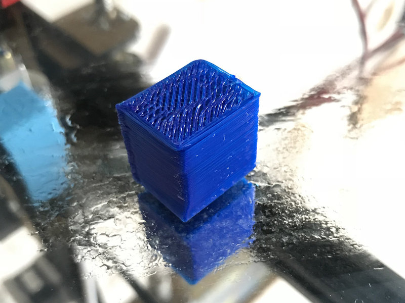

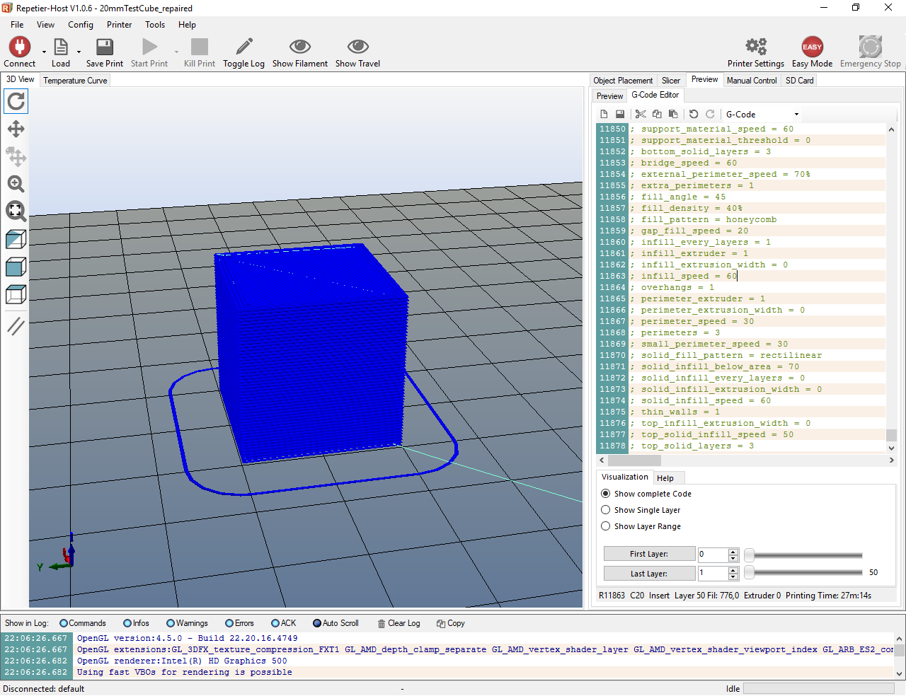

Доброго вам вечера, уважаемые форумчане!
Наконец-то стал счастливым (хоть и уставшим от сборки) обладателем 3D принтера, китайского аналога Prusa i3 (называется Flsun i3).

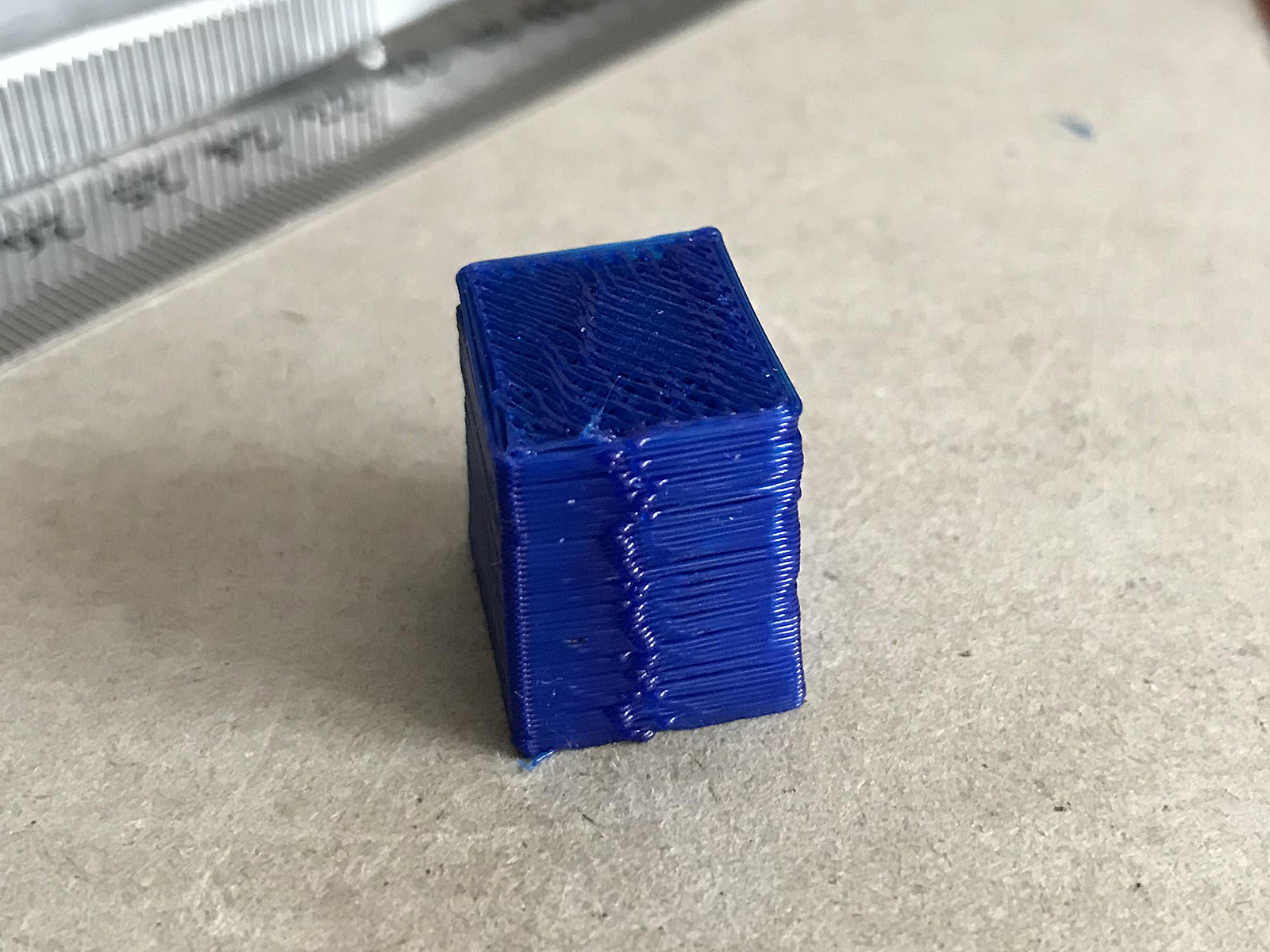

После первых настроек наконец-то распечатал желанный тестовый кубик и... печалька :(
Получилось вот это:
А ещё с другого ракурса:
Спойлер Фото 1

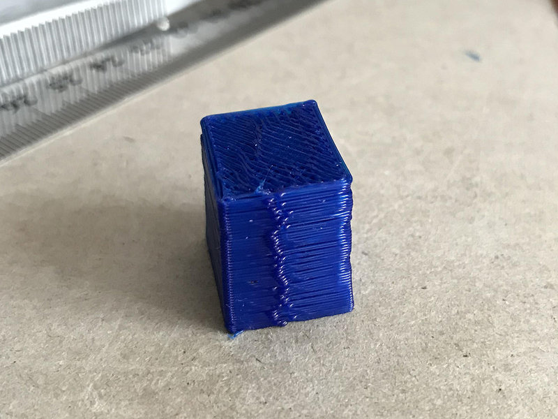

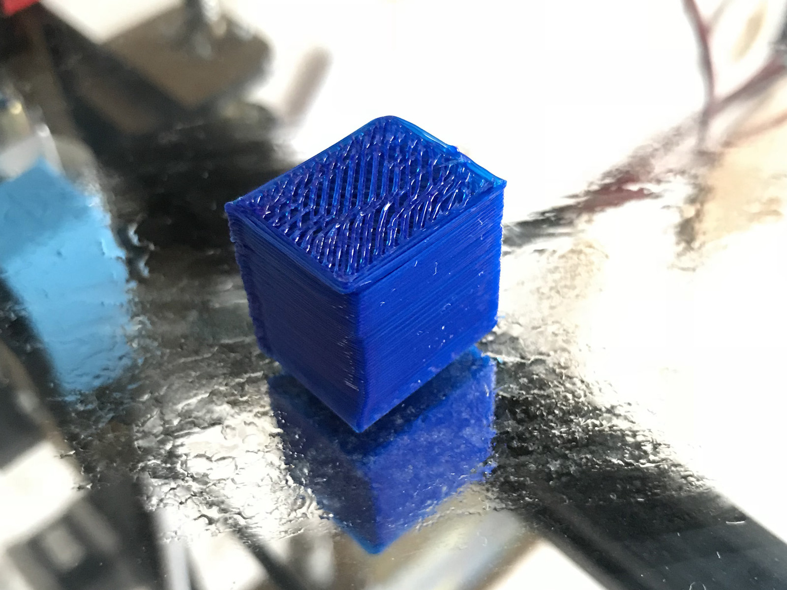

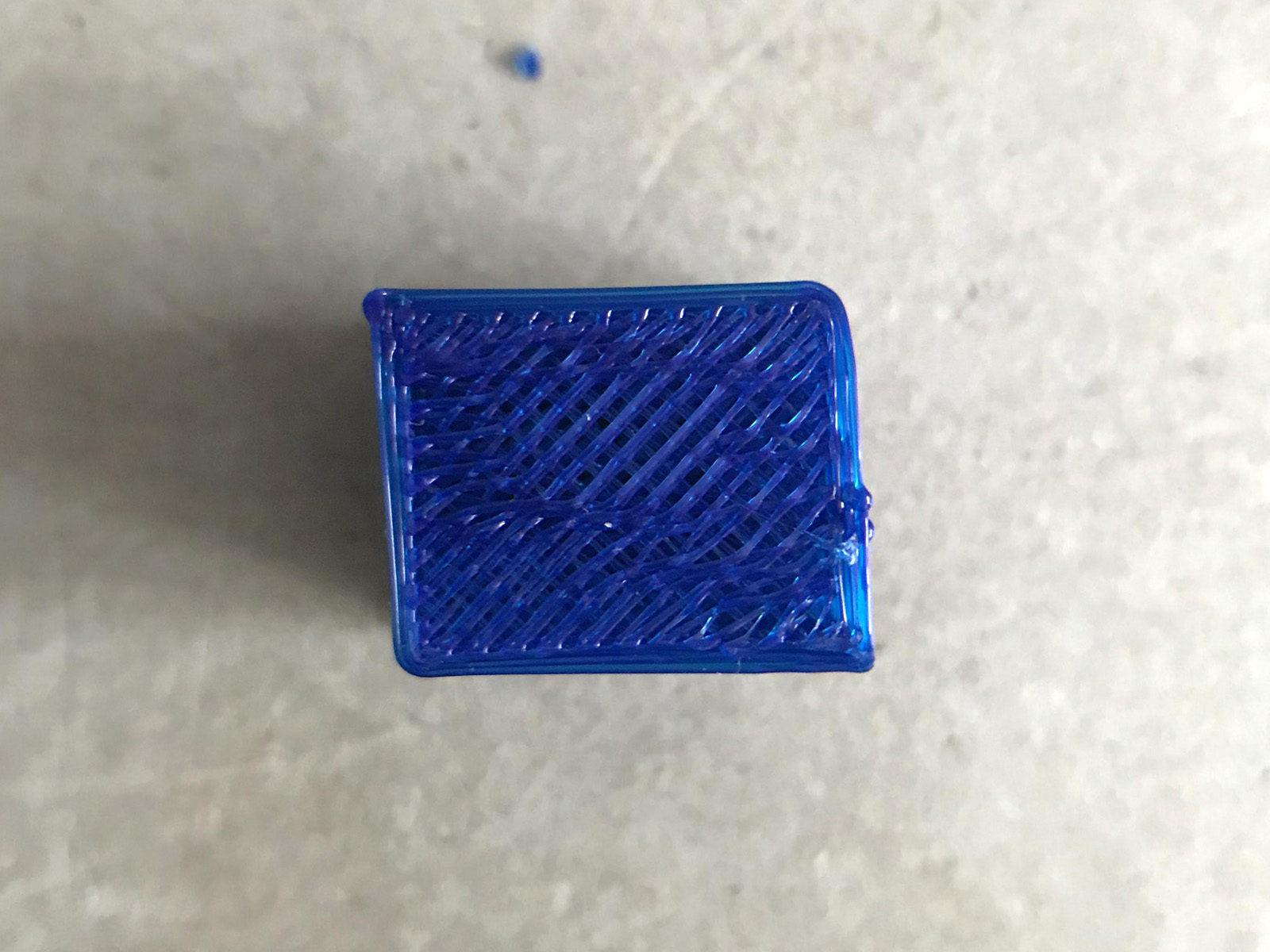

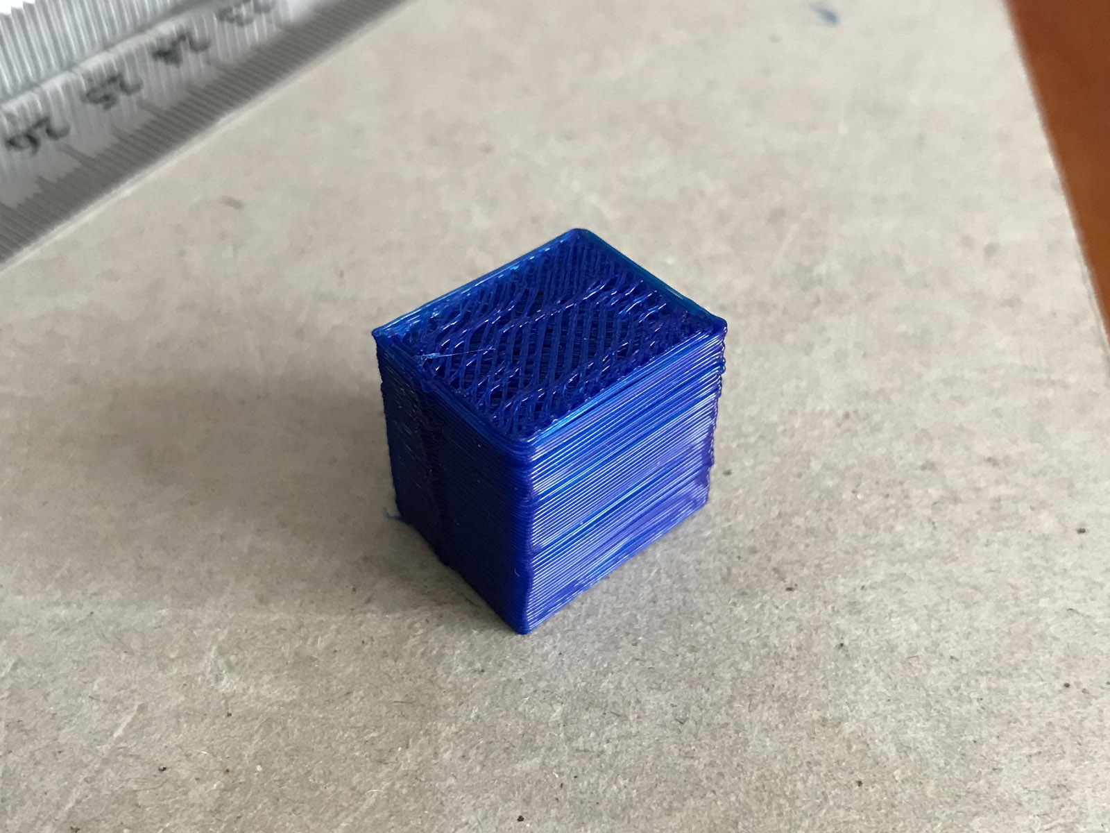

И это третий и четвёртый ракурс.
Спойлер Фото 1
Спойлер Фото 1
То есть:
- юбочка вокруг объекта печати не пристаёт к зеркалу вообще (хоть и после первой попытки и намазал поверхность зеркала клеем ПВА).
- первый слой кубика не пристаёт вообще. Иногда даже кажется, что головка экструдера ходит "где-то высоко" над поверхностью зеркала, хотя калибровал я как указано в инструкции - подставляя листик в четырёх точках по краям зеркала (листик под экструдером проходил туго).
- второй слой после намазывания поверхности клеем стал приставать и даже пару-тройку слоёв пластик ложился ровно, но потом один из углов кубика куда-то "уезжал", как видно на фотке.
- кубик (у которого все 12 граней одинаковые - по 2 см) после распечатки оказался совсем даже не кубиком, а параллелепипедом.
- стенки "кубика" состоят как бы из пластиковых струн, которые при нажатии даже хрустят.
Исходные данные:
- принтер Flsun 3D Printer I3 (200х200х220), столик с подогревом
- прошивка Marlin-1.1.0-RC7
- программа управления Repetier-Host

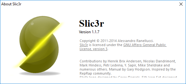

- слайсер: slic3r
- пластик PLA, диаметр 1.7 мм. (измерял штангельциркулем :) )
- толщина сопла головки экструдера 0,4 мм (есть разные, но пока не менял)
- температура экструдера при печати +200, температура столика +55 (догревал до 60, результат тот же).
Прошу прощения, что столько написал. Перед написанием этого поста я, честное слово, листал этот форум для новичков, но точно такой же проблемы (а точнее, скопления всех проблем) не нашел :( Возможно, не достаточно тщательно листал? Если действительно пропустил, дайте, плиз, ссылочку на подобную тему.
Есть ещё пара вопросов, но, думаю, сначала нужно разобраться с основным, а потом уже двигаться дальше.
Непрочитанное сообщение Alex Post » 19 фев 2018, 18:12
По размерам - в прошивке скорее всего неправильные шаги на мм прописаны. Экструдер тоже, похоже, не калибровался. И чем модель "нарезалась", с какими параметрами?
Проблемы то как раз у всех одинаковые, как и их решения. Выглядят вот по разному - это и сбивает с толку ;)
У меня был такой глюк на китайской прусе. По оси Z ездил в два раза больше. Проверял так - ставлю сопло в ноль по z (до кровати), из репитер=хоста посылаю команду поднять на 40мм - а он поднимает ан 80мм. Оказалось, нужен третий джампер под драйвером шаговика оси z. (в мануалах по сборке это не показано, на фотках драйверы установлены, джамперы не видно). А у меня стояло только два джампера по z.
Непрочитанное сообщение Alex Post » 19 фев 2018, 20:33
Не, здесь не в драйверах дело. Если все действительно как описано, похоже что именно в прошивке косяк. При диагональном перемещении работает один мотор в кинематике кореХУ, а прошивка не даёт ему нормальную скорость (удвоенную), а пластик льет как надо.
Непрочитанное сообщение dark184 » 19 фев 2018, 20:47
Но ведь народ собирает такие принтеры на этой плате, и ничего не жалуются. Да к тому же не могу понять, ведь оси то по другому работают, слайсер по идее тоже должен знать какая кинематика. Хотя с другой стороны, дельты то тоже сами обрабатывают и слайсеру все равно...
Непрочитанное сообщение Alex Post » 19 фев 2018, 21:12
Может, поднять максимальную скорость в прошивке в несколько раз? Вдруг поможет... Я со смузей дела не имел пока, поэтому просто пальцем в небо...
Непрочитанное сообщение dark184 » 19 фев 2018, 21:20
x_axis_max_speed 10000 # mm/min
y_axis_max_speed 10000 # mm/min
z_axis_max_speed 1000 # mm/min
Это примерно 167 мм/с. Я пытаюсь печатать на 60. Думаю за глаза.

Непрочитанное сообщение Mattye » 19 фев 2018, 22:39
19 фев 2018, 18:12
Насчет калибровки экструдера. Я когда собрал принтер, поставил зеркало и по мануалу откалибровал экструдер (та самая фишка насчет бумажки, что в нормальном положении листик бумаги должен с трудом проходить между экструдером и столом в четырёх местах стола). И всё. Больше никак не калибровал.
Модель нарезалась этим:
Параметров слайсера очень много (я нащёлкал 9 скринов), какие именно нужно выложить?
В кратце вот страничка с G-кодами (там есть некоторые параметры):
Спойлер Параметры slicer
По прошивке... в каком месте прописываются шаги на мм? Где-то здесь?

Непрочитанное сообщение Alex Post » 19 фев 2018, 22:59
Mattye писал(а): ↑
19 фев 2018, 22:39
Это не калибровка экструдера. Чтоб в тысячапервый раз не рассказывать известные вещи, почитай тут
https://3deshnik.ru/blogs/akdzg/nastroj ... ra#more-56 для начала, а если останутся вопросы - задавай :)
#define DEFAULT_AXIS_STEPS_PER_UNIT {100,100,400,150} - шаги на мм здесь. 100 - странная цифра для ХУ, обычно это 80 или 160, но всяко бывает.
По слайсеру - для первых шагов лучше использовать "старую" Cura 15.04, там минимум настроек и максимум результата.
Непрочитанное сообщение dark184 » 19 фев 2018, 23:07
Скорее всего шкивы на моторах стоят 16 зубые, тогда при микрошаге 1/16 и получается ровно 100
Непрочитанное сообщение Alex Post » 19 фев 2018, 23:12
Тогда уж, если продолжать мысль: поскольку кубик совсем не кубический вышел, возможно что один из шкивов все таки 20-ти зубый...

Непрочитанное сообщение Mattye » 20 фев 2018, 11:33
19 фев 2018, 23:12
Спасибо большое! Посчитаю количество зубьев у шкива для оси Z. Ну остальные на всякий случай. Сегодня буду разбираться с прошивкой и поставлю Куру.
Непрочитанное сообщение Alex Post » 20 фев 2018, 11:54
Mattye писал(а): ↑
20 фев 2018, 11:33
Хм. У прушеподобных принтеров обычно ось Z на шпильках или трапецивидных винтах. Там шкивов нет. Если по Z размер не совпадает - нужно просто изменить третью цифру (400) в нужную сторону пропорционально расхождению в размерах.
А вот на осях Х и У как раз шкивы. И судя по фотографии кубика:
одна из осей "длиннее" другой. Поскольку в прошивке цифры стоят одинаковые - "по сто", значит дело в механике.
