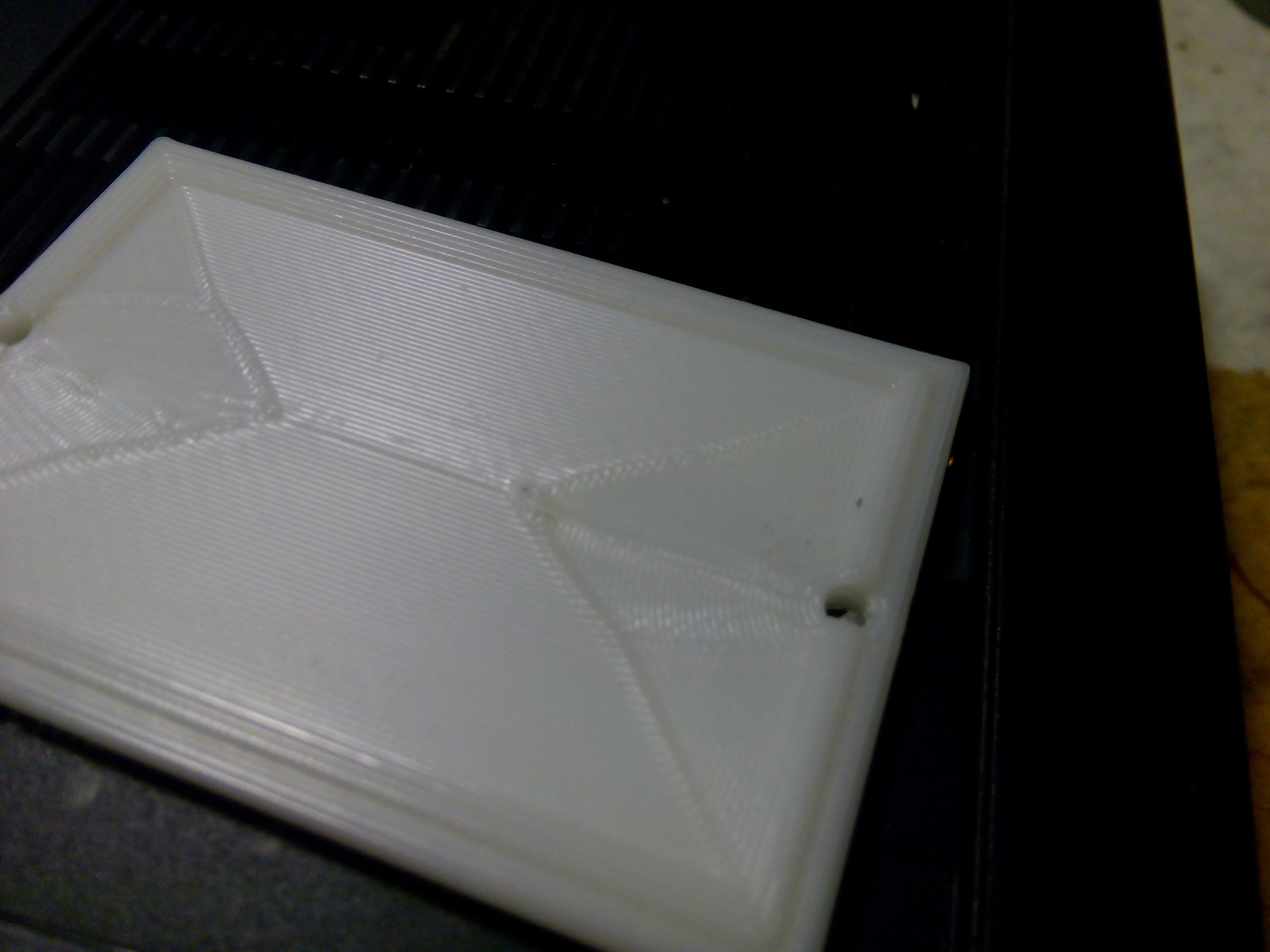

Подскажите в чем может проблема пластик abs температура 245 на поворотах при заполнении верхней крышки появляются наплывы такого вида как можно решить проблему
- Сообщения: 11025
- Поблагодарили: 1040 раз
Наверно, тупо отслайсить в Куре, чтобы всё заливалось по диагонали от края до края.

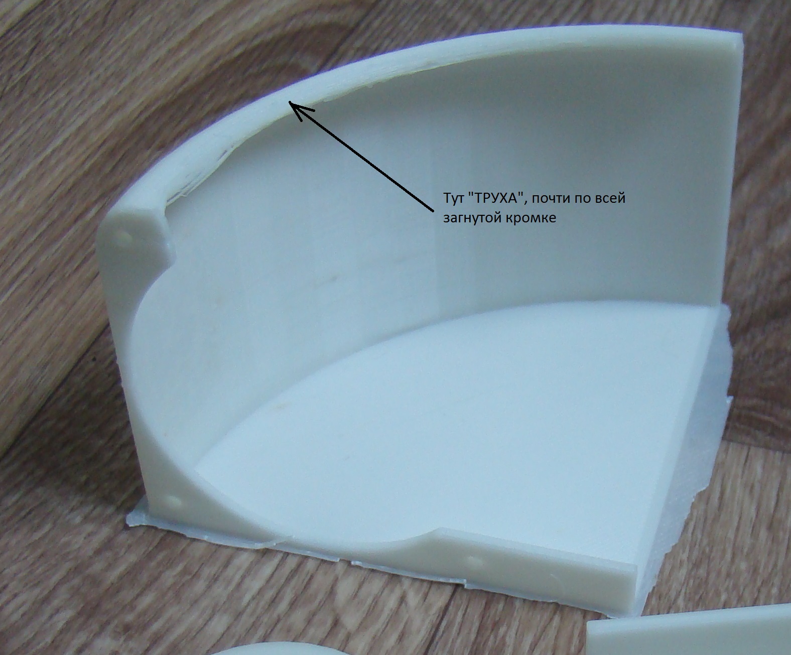

lopuh
- Сообщения: 582
- Благодарил (а): 22 раза
- Поблагодарили: 15 раз
И как же такие штуки без поддержек печатают?
Я в нависающей части получил, что ожидал- труху.
uatap
- Сообщения: 73
- Зарегистрирован: 23 сен 2017, 20:20
- Откуда: МО, Видное
- Благодарил (а): 4 раза
Использовать обдув детали (в том числе и ABS).

- Сообщения: 11025
Да и фиг с ним, "на скорость не влияет".
Мой вариант обдува, хоть и "на грани", но нормально печатается. https://cloud.mail.ru/public/FBdt/ksuVhAzxi
lopuh
- Сообщения: 582
Cпасибо! Заленился там регистрироваться-заложил несколько тестовых деталек с "нависанием"-буду пробовать как температура хота и обдув влияют.
