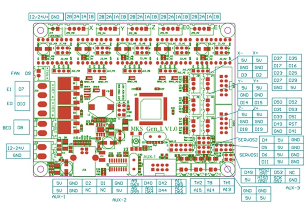

Вы опять правы случайно удалил дефайн. Но установка правильной платы не помогла . Чтобы искать какой пин на процессоре отвечает за включение нагревателя надо знать хотя бы его название , можно конечно прозвонить но это все разбирать придется, не очень хочется.
Может в конфигурационном файле что то не включил , но там ничего подобного нет (что относится к нагревателю хотенда), только установка мин. и макс. температуры. В общем я в растерянности...

Всё, сделал! Я думал, что коммутация по "+" на нем, а там на "-" замыкает при включении. Теперь зелёный свет меняется на красный при превышении 50 градусов, ну и обратно при понижении )
Непрочитанное сообщение dark184 » 24 фев 2018, 20:13
Nik777 писал(а):
24 фев 2018, 16:14
Так посмотрите описание своей платы, обычно пишут какой пин выведен. ВОт на мою плату, нашел на алиэкспрессе. Да вообще для этих плат нет особых проблем найти распиновку.
Если у вас плата совместима с рампс 1,4 то это D7. если нет, то возможно другой вывод.

Спасибо за помощь. Нашел свою плату MKS Base v1.4 распиновку прозвонил порты, подключены к затвору транзистора через 10ом. Проверил осциллографом , как и требовалось доказать уровни +5 на портах обоих экструдеров при включении не возникают.
Нашел Config.h для моего принтера Tevo Tarantula, сравнил со своим, вроде совпадает по основным настройкам. Использовать этот конфиг не получилось среда выдает ошибку.
Единственное что смущает в моем конфиге можно поставить . #define EXTRUDER 1 в скобках указано[ 1,2,3,4,5 ] а у меня на плате ET0 и ET1 пробовал ставить #define EXTRUDER 0 , но выдает ошибку.

Точно такой дефайн? Потому что я знаю
#define EXTRUDERS 1 и он устанавливает количество экструдеров. Логично, что ноль быть не может :)
P.S. Посмотрел распиновку МКС 1.4 в Марлине. Это тот же самый РАМПС, только с доп. выходом под вентилятор (управляемым) на 7-й пин. Других отличий нет. Поэтому можно просто зашивать любой рабочей прошивкой под рампс и смотреть.
