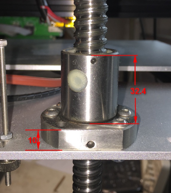

Непрочитанное сообщение Slymas » 27 фев 2018, 00:02
LexxS писал(а): ↑
25 фев 2018, 12:22
Нужна длина валов по оси Z.
Получается, что это расстояние между внутренними краями рамы = 500 мм.
LexxS писал(а): ↑
25 фев 2018, 12:22
Длина ШВП (если я правильно понял он там 1208) и желательно размеры проточки для муфты.
Тут нужно подробнее мне объяснить.
Вот что намерил:
Что еще? Можете показать?

Непрочитанное сообщение LexxS » 27 фев 2018, 00:32
Slymas писал(а): ↑
27 фев 2018, 00:02
LexxS писал(а): ↑25 фев 2018, 12:22
Вот что намерил:
Нет, это гайка. А нужен нижний конец, где он входит в муфту. И верхний конец, не понятно, он там с проточкой входит в акриловую пластину или нет.
