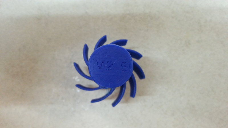

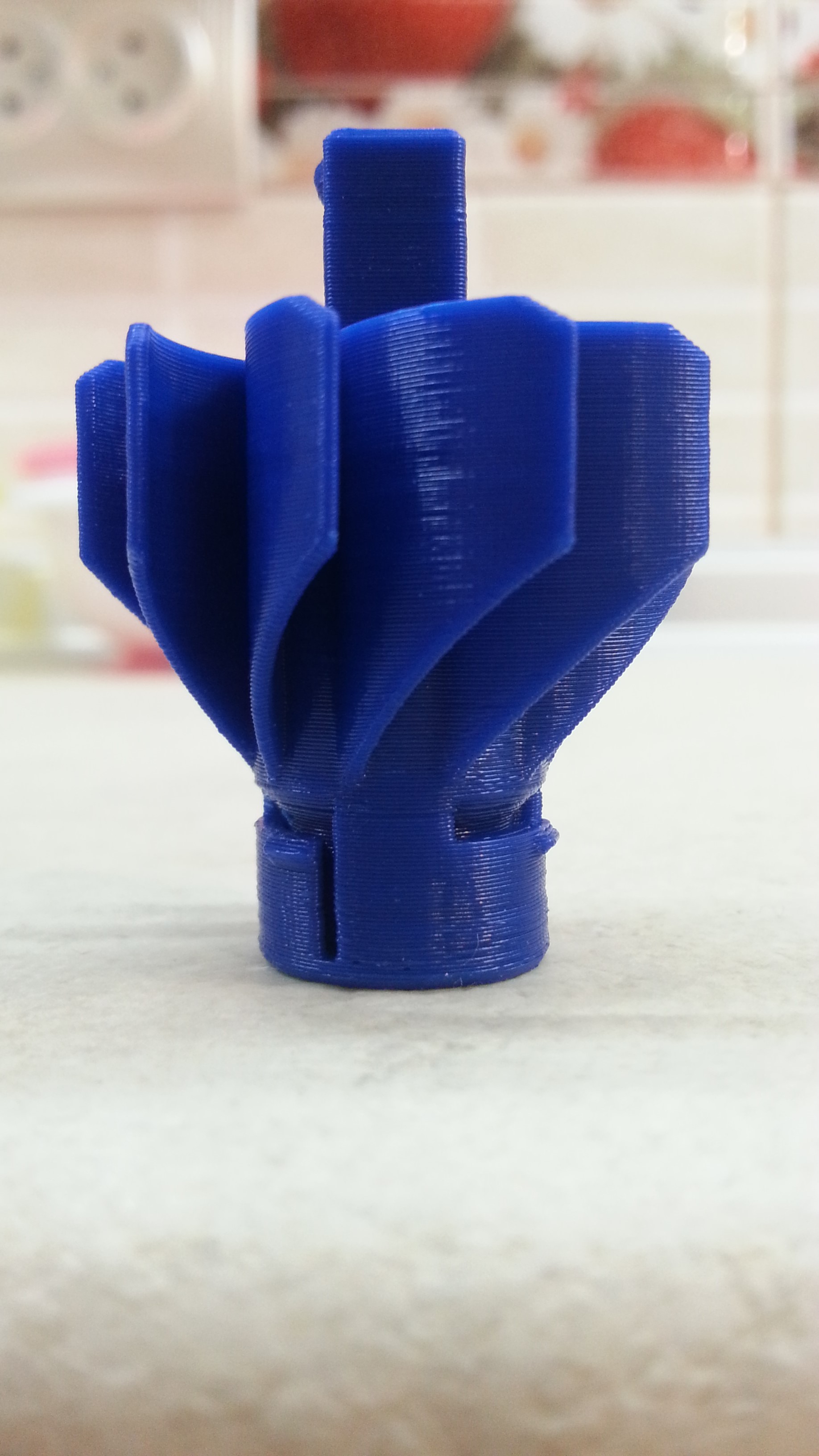

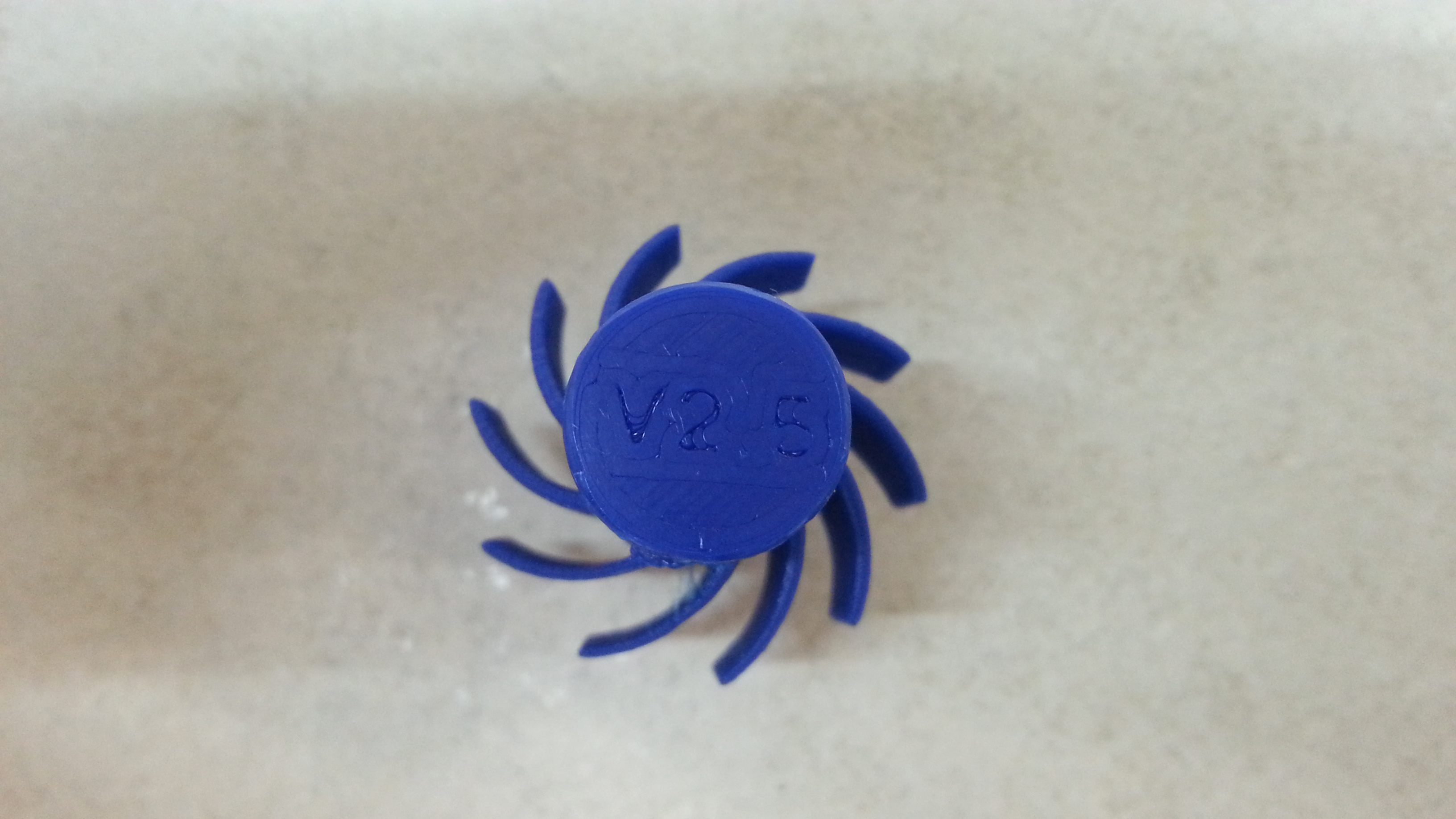

Выбрал из 5-ти шкивов два более менее ровные - поставил. Но все равно есть овальность в 0,2-0,3мм..
Заказал в указанном магазине два новых шкива.
Прикрепляю фотки. На одной низ детальки - где овал получается (горизонталь шире вертикали).
На второй видно, как деталь немного наклонена влево от основания (в принтере это к задней стенке).
Кстати по-поводу наклона - если снова начать печатать эту же детальку, то на первых нескольких слоях видно, что слои как будто бы смещены относительно друг друга. Каждый следующий ложится чуть ближе к задней стенке.. но на готовой детальке это уже не бросается в глаза - видимо выравнивается общей массой возможно..

Вообще-то, овальность мизерная. Похоже на немного разные зубчатые шкивы. Можно прямо в слайсере изменить пропорции детали, если известно в какую сторону вытягивает.

Да так то да, небольшая овальность.
По большей степени вытягивание по диагонали все же. От левого наружнего угла в сторону мотора Х.
Еще я думаю, что это может быть перекос осей при движении. Не корпуса, а именно осей.
Так как имеет место небольшой люфт кареток на рельсах Y. Если взяться руками за балку Х по краям и пошатать по диагонали - то она играет на 1мм. примерно туда-сюда..
