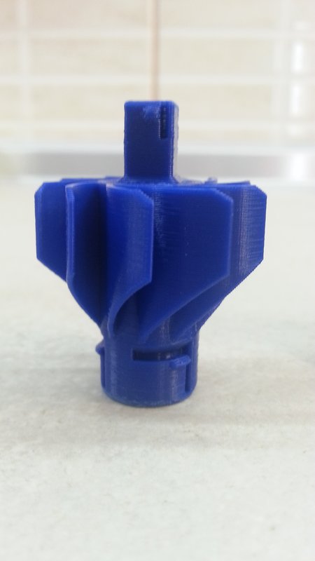

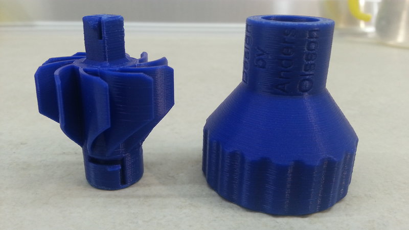

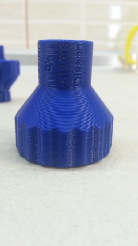

Отпечатал только что по новой детальки ключа для смены сопел. Заодно опробовал версию Cura 3.0.4 - результатом доволен. Качество поверхности отличное как по мне.
ABS синий от Greg. Слой 0,2 (сопло 0,4). Стенки 0,8. Низ/верх 0,8. Сопло 245, стол 105. Обдув примерно 70%.

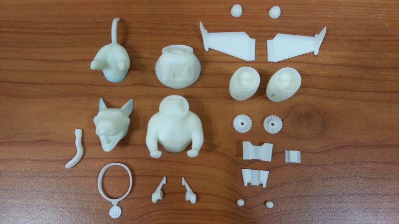

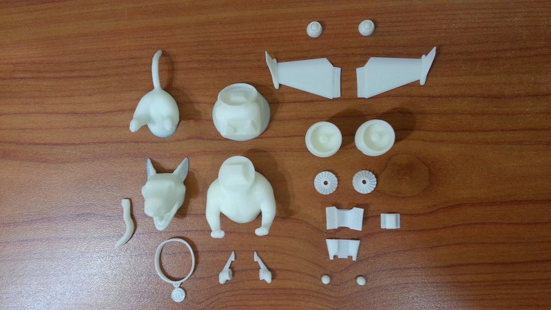

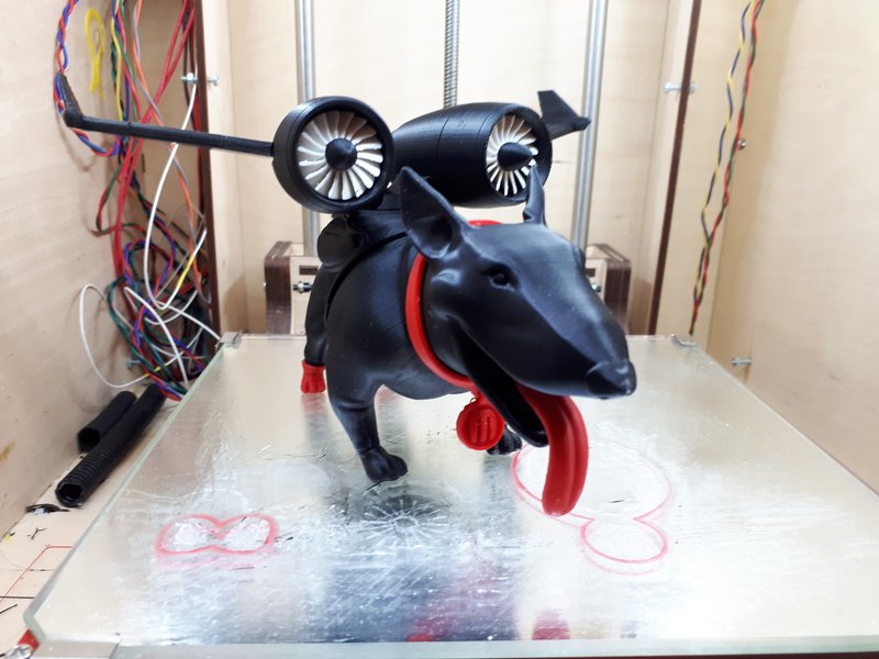

Еще из напечатанного - пес на реактивной тяге) Точнее набор для сборки))

ваще класс вышло)))
вот мой))

Печатаю на Kubicoid. MKS SBase . TFT32..
Вернуться к началу
Видел его уже - классно тоже получился)
Я теперь хочу купить краски акриловые да раскрасить его, а потом собрать))

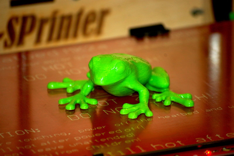

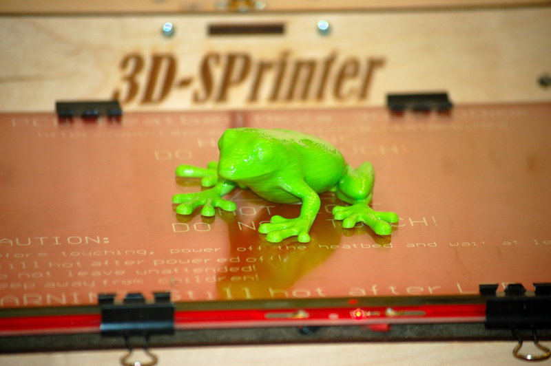

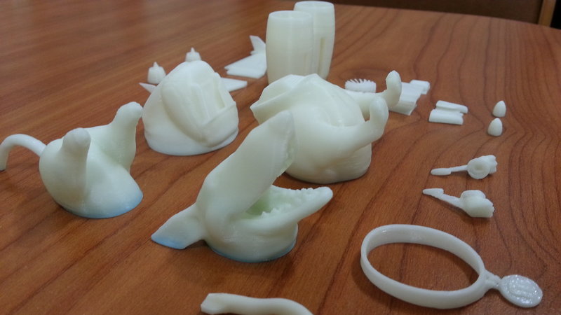

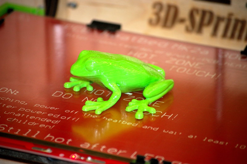

Отпечатал из нового пластика лягушонка.
Сделал небольшую постобработку дихлорэтаном.
Результат на фото:
Непрочитанное сообщение 3D-SPrinter » 06 мар 2018, 21:51
Вообще, мелкую "декоративку" лучше слоем 0.1 печатать. Тогда и постобработка может не потребоваться.
