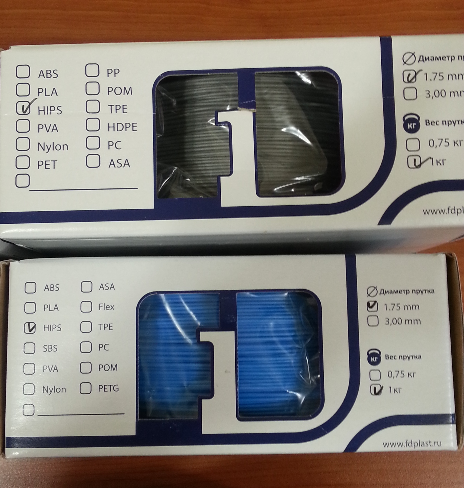

Сегодня получил новые пластики от FDplast.
Если у кого есть рекомендации по использованию и параметрам печати на таких - прошу поделиться) Может есть какие-либо нюансы при работе с ними. Буду благодарен.

Непрочитанное сообщение Shaman » 07 мар 2018, 03:07
HIPS интересный пластик, но нагрузку не держит, как ABS. Из него хорошо печатать габаритные корпусные вещи, которые из ABS могут по слоям потрескаться. Сколько печатал им, никогда трещин не было. Иногда отрывало углы от стола, но трещин ни ни. Параметры печати как ABS, только температуру стола можно поменьше, 90 где нить попугаев.
SBS другая хреновина, нагрузку тоже не держит, но если HIPS поломается, то SBS просто согнется. Удобен там, где от пластика требуется гибкость, зажимы там какие нить... Параметры печати 240/80, говорят можно на чистое стекло, но у меня оно БФ-2 извачкано и к нему тож прекрасно липнет.
