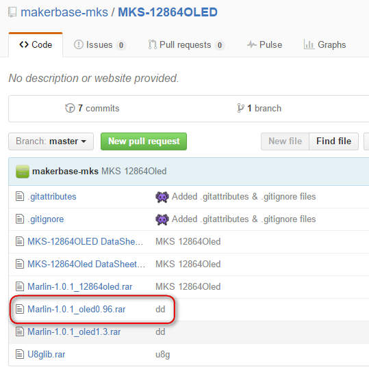

Вот правильная прошивка. https://github.com/makerbase-mks/MKS-12864OLED Её и нужно колупать. С пол пинка не завелась.

Пролистал, моя не должна работать. Там у китайцев указывается конкретно контроллер SSD1306, на обычном 12864 другой.

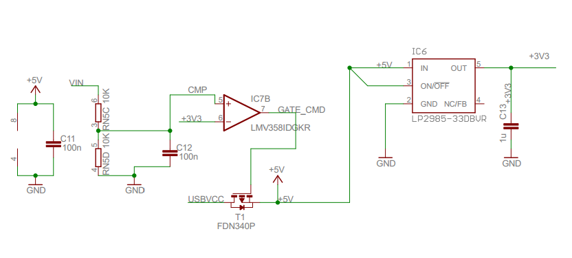

Прикольный экранчик, на Arduino mega по умолчанию насколько помню есть выход 3.3 Вольта.. наверно экранчик потянет
Вот кусок схемы arduino mega
по даташиту LP2985 понижающий на 150мА

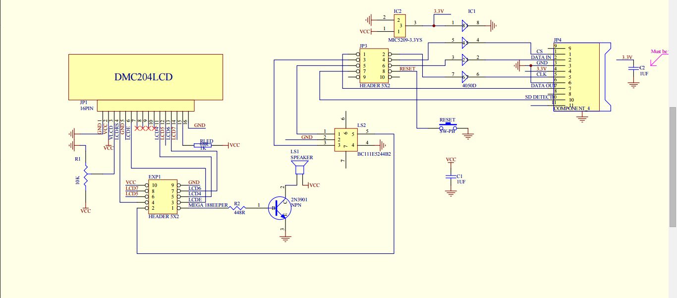

Поверхностный осмотр схемы контроллера экрана заставил сильно призадуматься, с управляющего устройства дорожки ведут сразу на конектор.,открыл схему на вики http://reprap.org/mediawiki/images/7/70 ... scount.pdf всё подтвердилось,видимо пострадал не сам экран,а контроллер.,разбираюсь дальше.

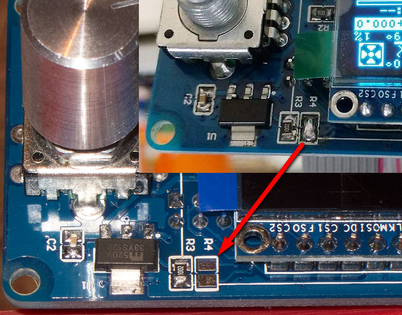

Продолжаю попытки заставить работать дисплей MKS 0,96" OLED. Прошивки шьются, экран не подаёт признаков жизни. Начал разглядывать и обнаружил отсутствие перемычки R4 на своём :o Буду паять.

Перемычку напаял, но дисплей не заработал, а Pronterface теперь выдаёт сообщение
Error:Printer halted. kill() called!
