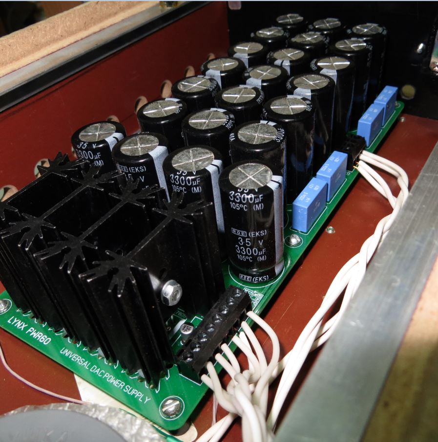

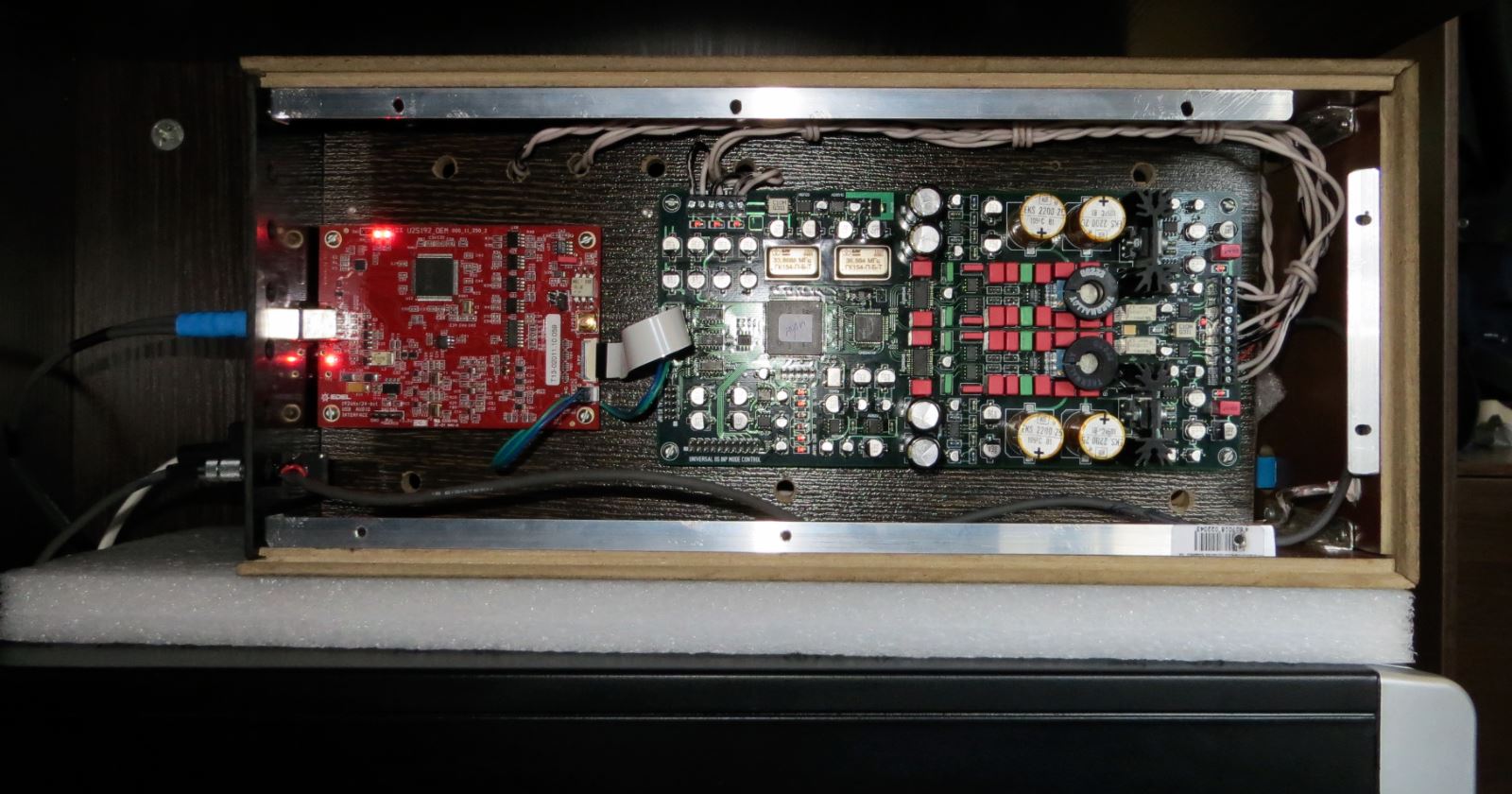

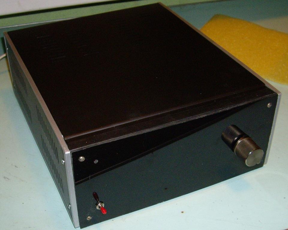

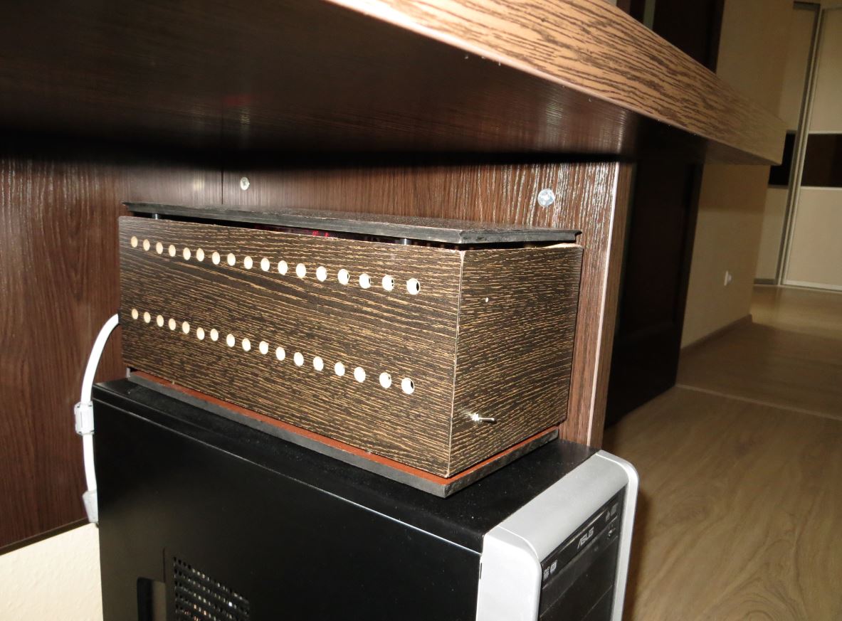

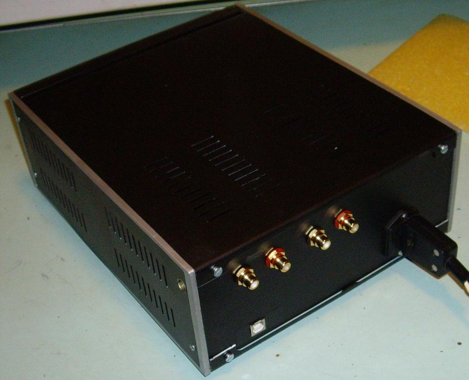

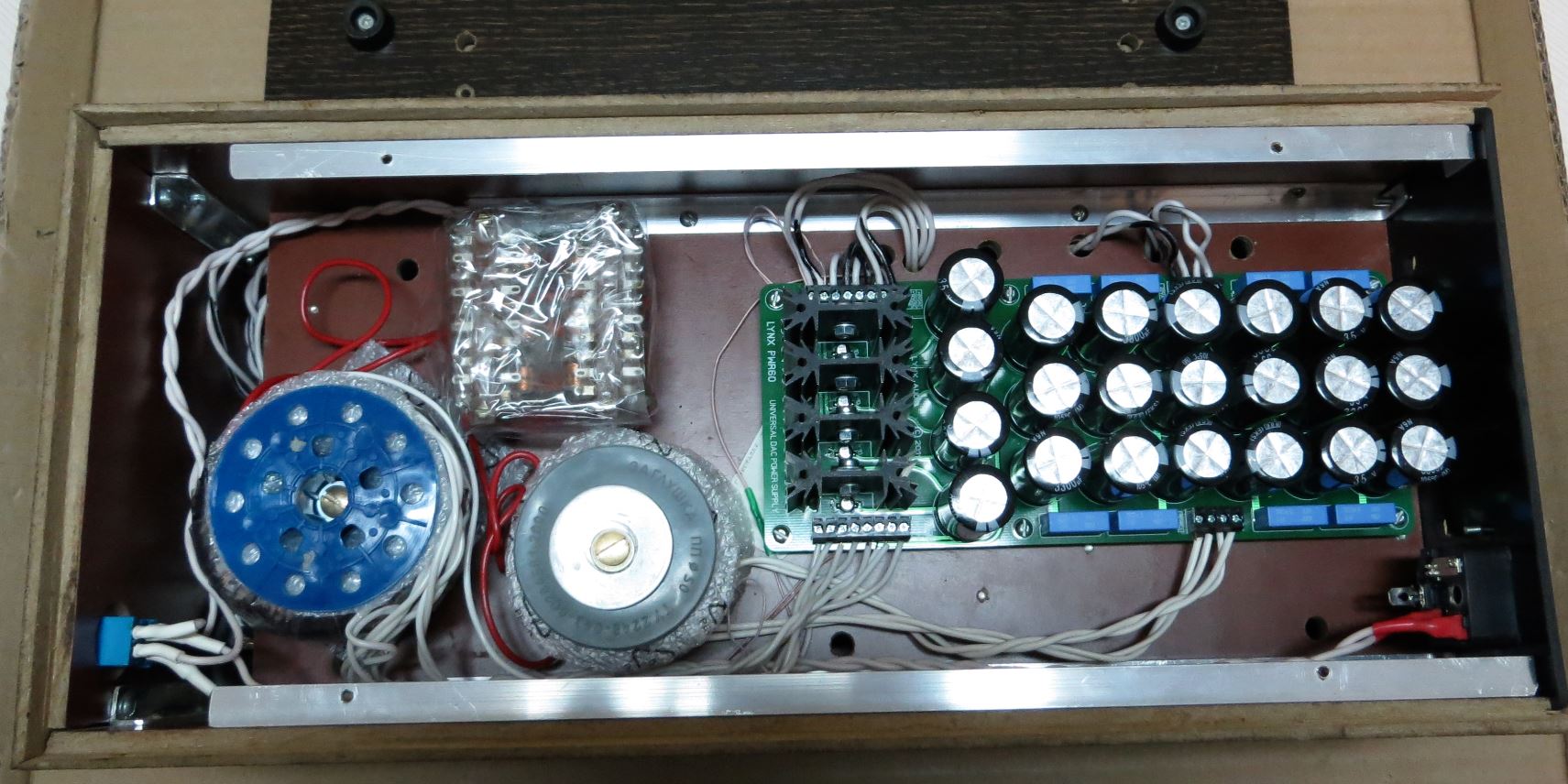

Уже довольно давно работает цап только для компьютера - плата связи швейцарская EDEL, цап сделан на основе авторских плат и авторской сборки от Дмитрия Андронникова. У меня два цапа на основе его плат LYNX D60 и LYNX D47V3
https://www.lynxaudio.net/цифровые-устр ... -приборов/
Очень недёшево и ждать достаточно долго, зато качество звука очень хорошее.
LYNX D60 :
LYNX D47V3
Цапы я не решился сам паять - там с настройкой и программирование много проблем. А вот усилитель для наушников и фонокорректор паял сам на купленные пустые печатные платы. Схему у Дмитрия Андронникова очень качественные - и звук тоже очень породистый. Но при сборке надо проявить определённые навыки - даже по готовым схемам и рекомендациям по подбору деталей - есть разбег по нюансам звучания , в зависимости от личных предпочтений.

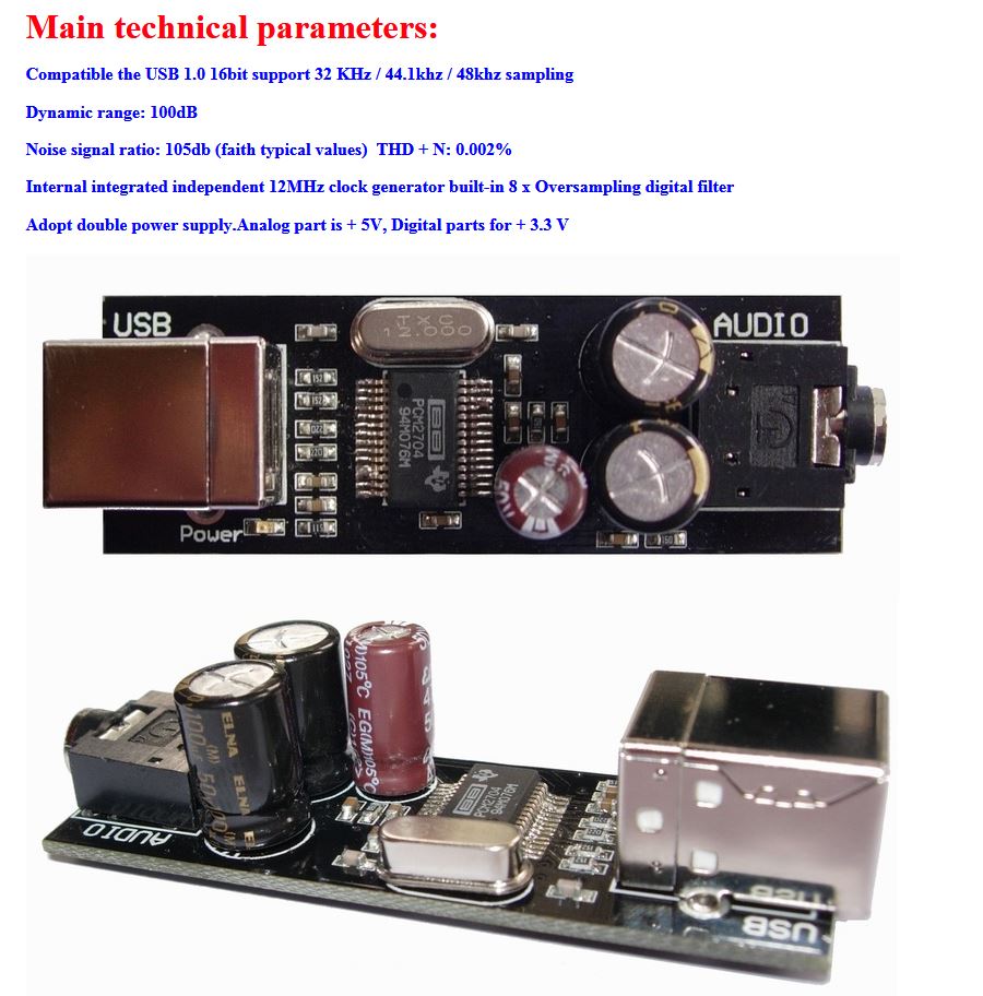

У меня вот есть и такой цап за "копейки" - для тестирования тракта и проводов. Вот там поменял 3 электролита - и реально звук менялся. И выиграли конденсаторы - не те, которые на слуху, а б.у. из разборки с видеомагнитофонов. Но звук очень хорошо поменялся в лучшую сторону.
Вот так купил:
Поменял электролиты:
Подобрал Шунты
Сделал коробочку
Звук поменялся очень хорошо, это если перед этим нормальный цап не слушать, хотя бы час. Но если его включить и послушать после любого цапа, приведённого выше - то очень хочется взять молоток и расколотить это изделие. Но как тестер, когда надо понять: "Где пропал звук?" - очень удобен.
