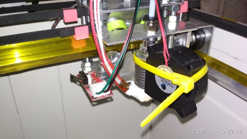

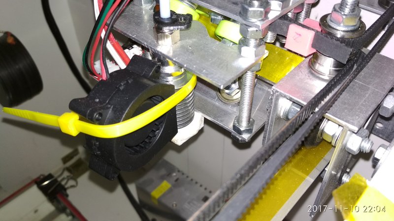

На подшипниках еще громче будут шуметь, т.к. у них скорость раза в 1,5 больше (10 000 против 15 000).lilden2008 писал(а): ↑26 мар 2018, 15:35А вот что делать с 30мм., которые на хотенде стоят? Их на подшипниках я не находил. А тот, что у меня сейчас стоит на охлаждении хота нормально так уже жужать начал. Хоть и напряжение на нем понижено через преобразователь.
Практически бесшумный, быстросъемный вариант:
Такой вариант работает с ноября, сопло 0.4, боуден 55 см, соответственно, ретракт 5 мм - затыков не было.
P. S. Чтобы турбинка залезла на радиатор, или радиатор влез в турбинку
Klipper
Klipper
- Сообщения: 7026
- Благодарил (а): 333 раза
На Спринтер такой вариант вряд ли подойдёт, будет об стенки биться скорее всего. Но надо мерять, конечно. Может в бок или назад если прицепить то и пойдет...
