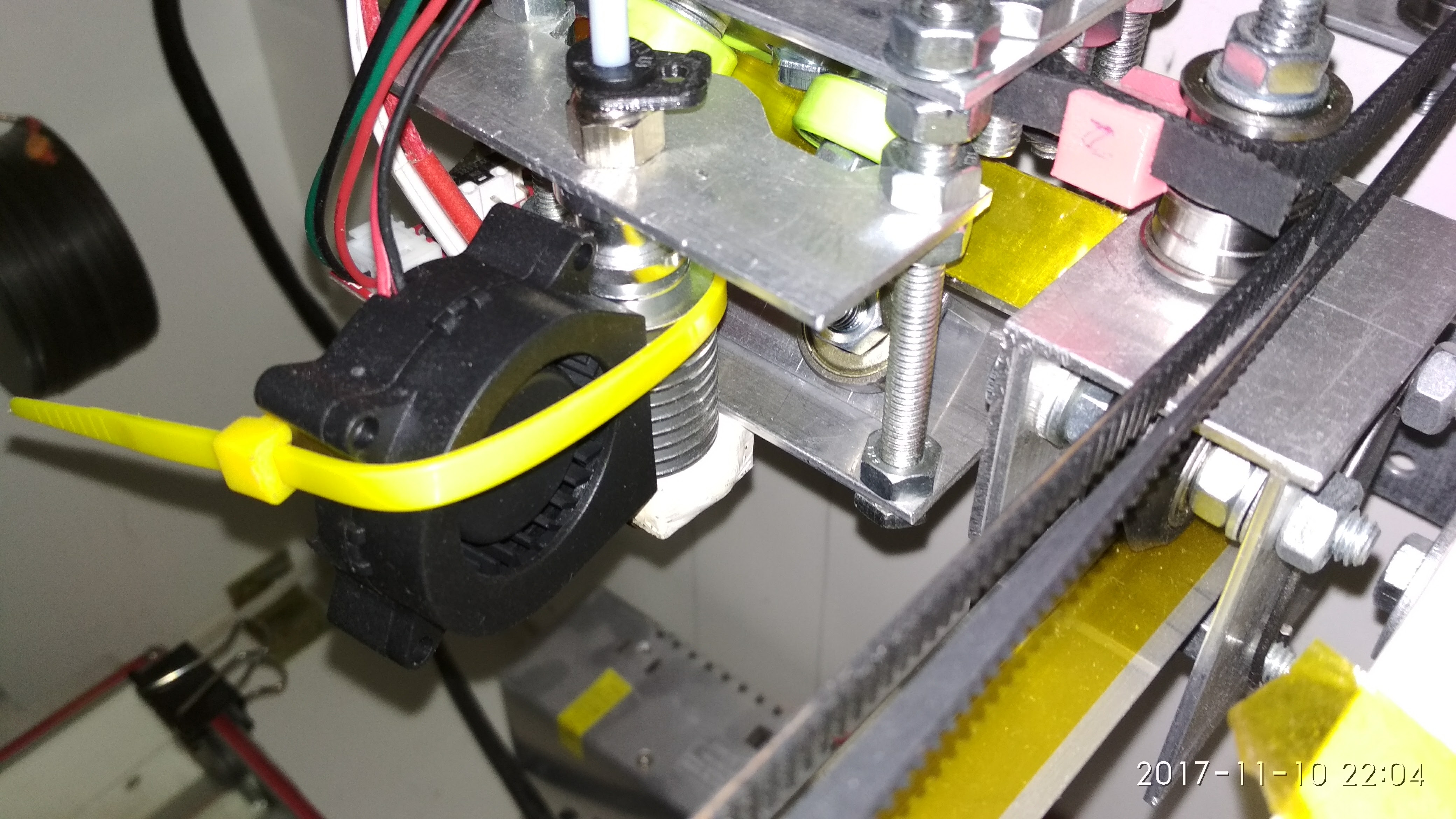

Непрочитанное сообщение AlexDadNNov » 27 мар 2018, 15:36
lilden2008 писал(а):
26 мар 2018, 15:35
А вот что делать с 30мм., которые на хотенде стоят? Их на подшипниках я не находил. А тот, что у меня сейчас стоит на охлаждении хота нормально так уже жужать начал. Хоть и напряжение на нем понижено через преобразователь.
На подшипниках еще громче будут шуметь, т.к. у них скорость раза в 1,5 больше (10 000 против 15 000).
Практически бесшумный, быстросъемный вариант:
Спойлер Слева
Спойлер Справа
Турбинка 40х40х20, не на подшипниках (5800RPM), хотя на них тоже есть, но шумит громче, по причине, которую указал выше (10 00RPM).
Такой вариант работает с ноября, сопло 0.4, боуден 55 см, соответственно, ретракт 5 мм - затыков не было.
P. S. Чтобы турбинка залезла на радиатор, или радиатор влез в турбинку :D плотно, возможно придется немного подрезать верхнюю грань выхлопного отверстия)
Klipper
Непрочитанное сообщение Alex Post » 27 мар 2018, 16:05
На Спринтер такой вариант вряд ли подойдёт, будет об стенки биться скорее всего. Но надо мерять, конечно. Может в бок или назад если прицепить то и пойдет...
