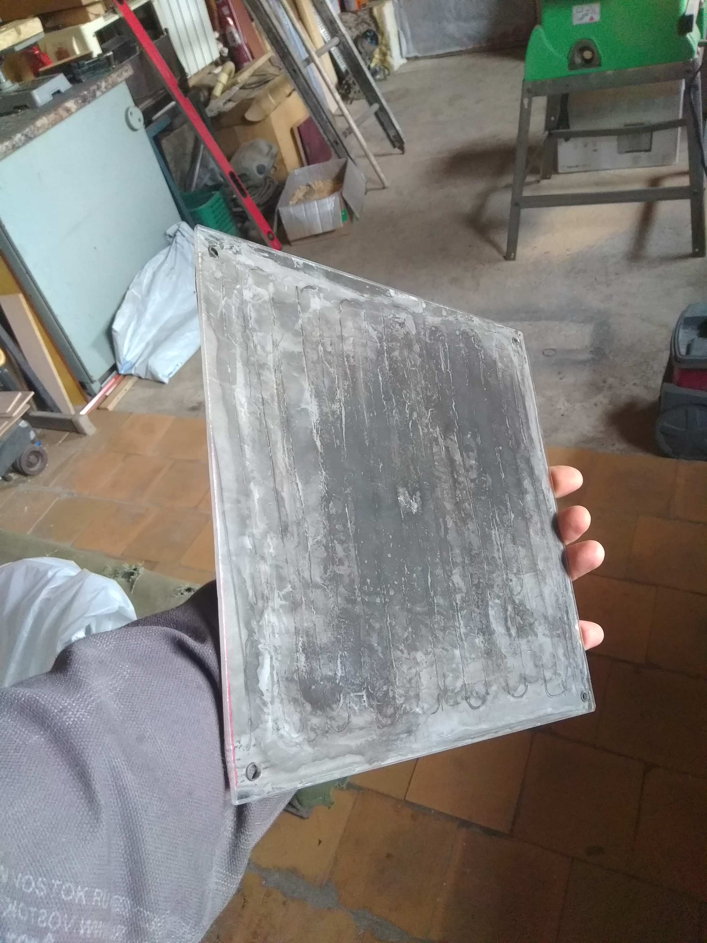

Но немного поковырялся со своим столом.
Обрезал стекло до квадратного.
Теперь его размеры 240*240.
Просверлил отверстия в углах для крепления. Немного шлифанул с нижней стороны- выровнив керамику.

Re: 3D-принтер с "ноля", или "я его слепила, из того что было!" (All95)
что сказать....
с приходом ко мне Kubicoid-a от Сергее проект все больше замораживается...
но есть момент!
стол с нагревом , что я пытался сделать начал "умирать" ((
причем не побыв в жксплуотаци!
а конкретно- керамика начала отставать от стекла( отслаиваться!)
посему- опыт считаю неудачным
буду думать , что можно еще придумать.... ))

Если цель стоит именно из г..на и палок - то Setar на робофоруме когда то делал нагреваемый стол из... шлейфов от старых HDD-FDD. Этого "добра" в отдельно взятых местах имеется в избытке, он их соединял параллельно и последовательно, дабы получить нужное сопротивление, зажимал (если ничего не путаю) между стеклами и вроде это даже работало. Так что если руки не для скуки - то можешь попробовать. Можешь если охота поисать тему на том же робофоруме. Ссылку не дам, потому как нету у меня ее
- Lenivo
- Сообщения: 1819
- Благодарил (а): 93 раза
- Поблагодарили: 179 раз
А я купил по первости мешок керамических 10 ватных белых сопротивлений и просто прилеил их к металлической пластине и спаял последовательно. 20 штук по по 10 ВАТТ = 200 ватт, 200ватт/230вольт = 0,86А. 230в/0,86А/20штук=13ом . Можно поставить 10 ом, чтоб грелось получше - все зависит от мощности управляющего реле. Но мне не понравилось - силиконовый коврик лучше , проще и технологичнее.Alex Post писал(а): ↑17 фев 2019, 23:27Если цель стоит именно из г..на и палок - то Setar на робофоруме когда то делал нагреваемый стол из... шлейфов от старых HDD-FDD. Этого "добра" в отдельно взятых местах имеется в избытке, он их соединял параллельно и последовательно, дабы получить нужное сопротивление, зажимал (если ничего не путаю) между стеклами и вроде это даже работало. Так что если руки не для скуки - то можешь попробовать. Можешь если охота поисать тему на том же робофоруме. Ссылку не дам, потому как нету у меня ее
Тоже бродили мысли к дюралевой пластине прикрепить нагреватели.Lenivo писал(а): ↑18 фев 2019, 07:49А я купил по первости мешок керамических 10 ватных белых сопротивлений и просто прилеил их к металлической пластине и спаял последовательно. 20 штук по по 10 ВАТТ = 200 ватт, 200ватт/230вольт = 0,86А. 230в/0,86А/20штук=13ом . Можно поставить 10 ом, чтоб грелось получше - все зависит от мощности управляющего реле. Но мне не понравилось - силиконовый коврик лучше , проще и технологичнее.Alex Post писал(а): ↑17 фев 2019, 23:27Если цель стоит именно из г..на и палок - то Setar на робофоруме когда то делал нагреваемый стол из... шлейфов от старых HDD-FDD. Этого "добра" в отдельно взятых местах имеется в избытке, он их соединял параллельно и последовательно, дабы получить нужное сопротивление, зажимал (если ничего не путаю) между стеклами и вроде это даже работало. Так что если руки не для скуки - то можешь попробовать. Можешь если охота поисать тему на том же робофоруме. Ссылку не дам, потому как нету у меня ее
Нужно прикинуть цену вопрса. Ато может действительно прошще(дешевле и быстрей) купить.
