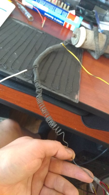

Итак на днях начал делать Hotbed.( Стол)

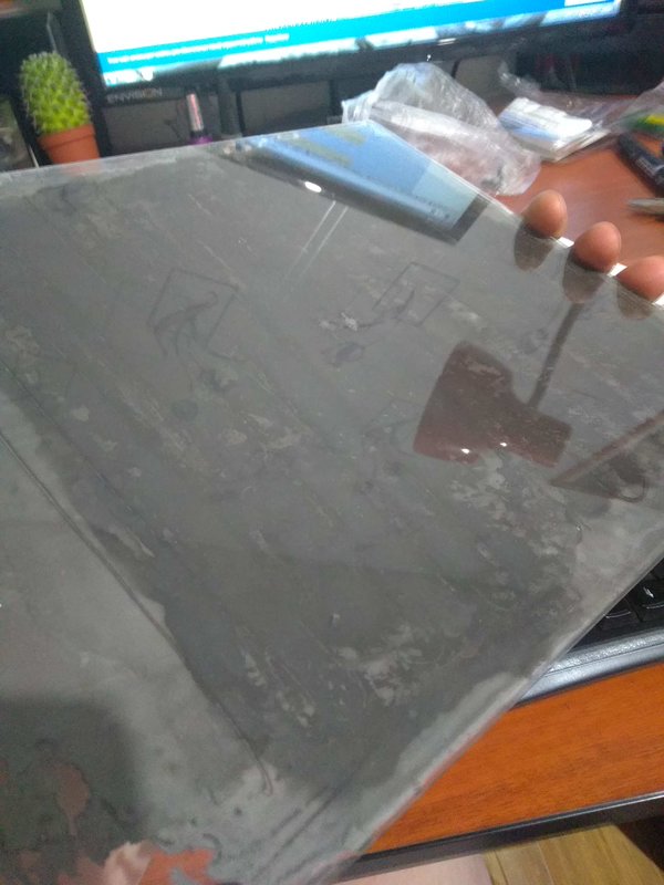

Стекло взял от сканера.
Нихром был в запасах, разного сечения.
Подобрал примерно длину и сечение, для 12 блока питания.
При пробном подключении, нихром нагрелся до 200 с небольшим градусов, за пару минут.
Посчитал это достаточным.

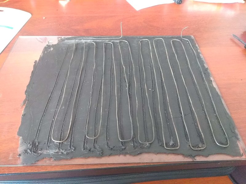

Отрезал около 2,2-2,4 метра проволоки.

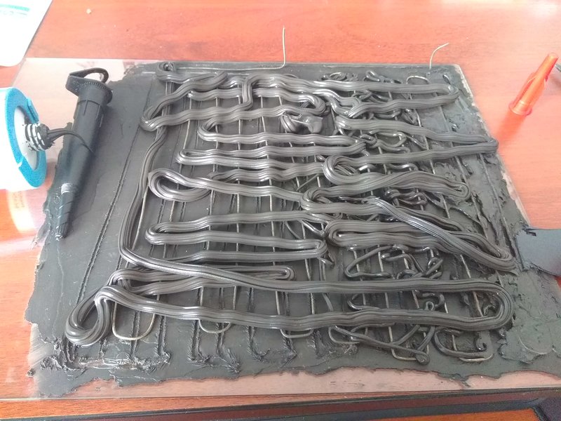

Уложил ее зигзагом на стекло, предварительно намазанное и выдержанное сутки герметиком для печей, который выдерживает до 1300 градусов Цельсия.
После укладки- снова слой герметика. Получилось около 5 мм.
Сутки сох. Но не все схватилось... Осталась немного эластичным.

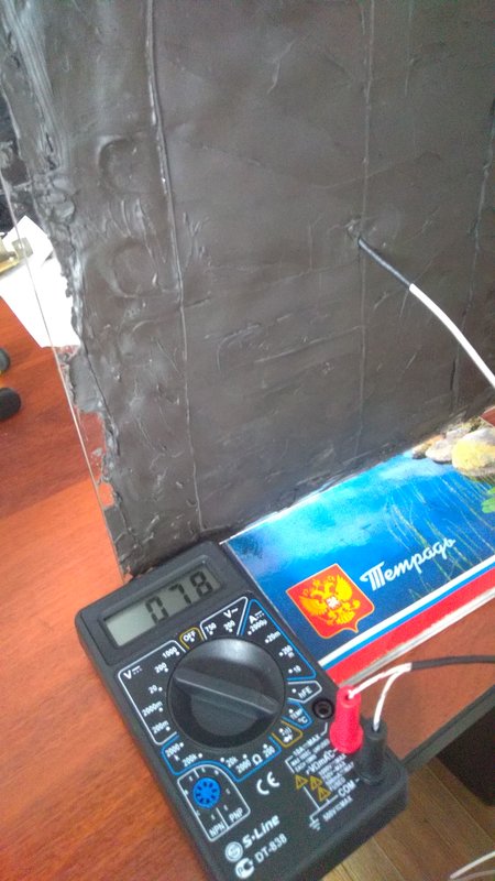

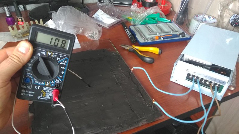

Решил попробовать нагрев.
Подключил 12 вольт. Стол нагрелся минут за 5 до 80 градусов ((
Этого мало....
Пробовал 24 вольта!
Температура поднялась до 110! Это уже что то!
Пока оставил досыхать!

Нужна ровная поверхность для печати, где она?
Сообщения: 2205
Благодарил (а): 23 раза
Поблагодарили: 76 раз
Re: 3D-принтер с "ноля", или "я его слепила, из того что было!" (All95)
Непрочитанное сообщение AKDZG » 30 мар 2018, 13:42
Dulfer писал(а):
30 мар 2018, 13:15
На стекло же мажет
Непрочитанное сообщение Shaman » 30 мар 2018, 14:20
AKDZG писал(а):
30 мар 2018, 13:42
На стекло же мажет
Плохо - стекло материал хрупкий, может лопнуть и т.д.

Dulfer писал(а):
30 мар 2018, 13:15
с обратной стороны ;-)
AKDZG писал(а):
30 мар 2018, 13:42
На стекло же мажет
совершенно верно!
Shaman писал(а):
30 мар 2018, 14:20
от резких перепадов температуры- конечно! но в нашем случае- нагрелся более менее плавно, и еще плавнее остыл.
стекло взял как и говорил от сканера.
и еще- а покупая с Али или иже с ними вы считаете что на столе не стекло? :-)
