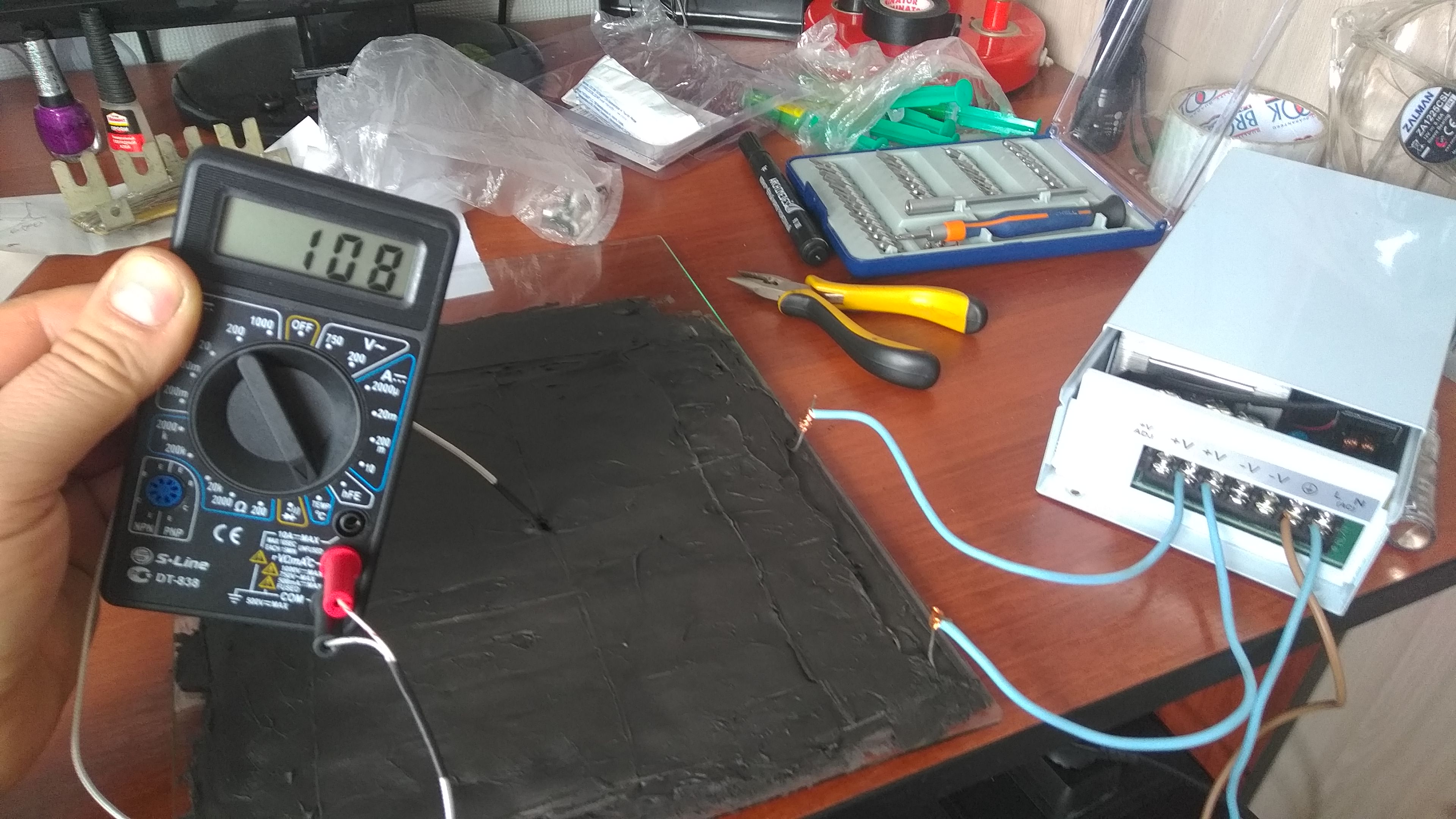

Итак на днях начал делать Hotbed.( Стол)
Стекло взял от сканера.
Нихром был в запасах, разного сечения.
Подобрал примерно длину и сечение, для 12 блока питания.
При пробном подключении, нихром нагрелся до 200 с небольшим градусов, за пару минут.
Посчитал это достаточным.
Отрезал около 2,2-2,4 метра проволоки.
Уложил ее зигзагом на стекло, предварительно намазанное и выдержанное сутки герметиком для печей, который выдерживает до 1300 градусов Цельсия.
После укладки- снова слой герметика. Получилось около 5 мм.
Сутки сох. Но не все схватилось... Осталась немного эластичным.
Решил попробовать нагрев.
Подключил 12 вольт. Стол нагрелся минут за 5 до 80 градусов ((
Этого мало....
Пробовал 24 вольта!
Температура поднялась до 110! Это уже что то!
Пока оставил досыхать!

Нужна ровная поверхность для печати, где она?
Поблагодарили: 76 раз
Re: 3D-принтер с "ноля", или "я его слепила, из того что было!" (All95)
Непрочитанное сообщение AKDZG » 30 мар 2018, 13:42
Dulfer писал(а):
30 мар 2018, 13:15
На стекло же мажет
Непрочитанное сообщение Shaman » 30 мар 2018, 14:20
AKDZG писал(а):
30 мар 2018, 13:42
На стекло же мажет
Плохо - стекло материал хрупкий, может лопнуть и т.д.

All95 писал(а):
30 мар 2018, 12:07
ИМХО стол и хотэнд - это последнее, что стоит делать самому. И то и другое у китайцев стоит копейки - до $10 Я думаю, один гермет в половину этих денег стал :)

попробую ответить по порядку.
Dulfer писал(а):
30 мар 2018, 13:15
с обратной стороны ;-)
AKDZG писал(а):
30 мар 2018, 13:42
На стекло же мажет
совершенно верно!
Shaman писал(а):
30 мар 2018, 14:20
от резких перепадов температуры- конечно! но в нашем случае- нагрелся более менее плавно, и еще плавнее остыл.
стекло взял как и говорил от сканера.
и еще- а покупая с Али или иже с ними вы считаете что на столе не стекло? :-)
30 мар 2018, 15:26
для качественного результата возможно...
у меня же цель - все сделать из подручных материалов!
30 мар 2018, 15:26
по сути в точку! за герметик в Леруа отдал 226 рублей.
но его в принципе на пару столов минимум хватит )) а так как сын за мной многое повторяет- думается этот эксперимент не последний ;-)
wolfs_SG писал(а):
30 мар 2018, 17:48
уже Хот "подогнал"
Сереж... Женя тоже мне старый "конец" отдал... ты считаешь наличие теперь уже 2-х заводских остановит меня от самоделки?? :D
посмотрим что выйдет!
по сути эта тема и весь процесс ради эксперимента.
если получится- хорошо,
не получится- будет опыт! ну и .... :mrgreen: заказать на Али ни когда не поздно!

С телефона было плохо видно :) И потом, тогда и мерил бы температуру стекла. Где основание для стола? На чём-то стекло будет лежать? Стекло при таком нагреве не выгибает?
Как бы ты не выдохся даже к середине эксперимента :) Тут такое поле для него, что и не знаешь, где причина, а где следствие. Можно как-нибудь озвучить план, что будет покупаться, а что делаться самостоятельно.
Сообщения: 7029
Непрочитанное сообщение Alex Post » 01 апр 2018, 22:28
Я так понял, стремление к 100% локализации :) т.е. покупаться будет только то, что нельзя добыть из мусора. Например, герметик, припой, изолента ;)
