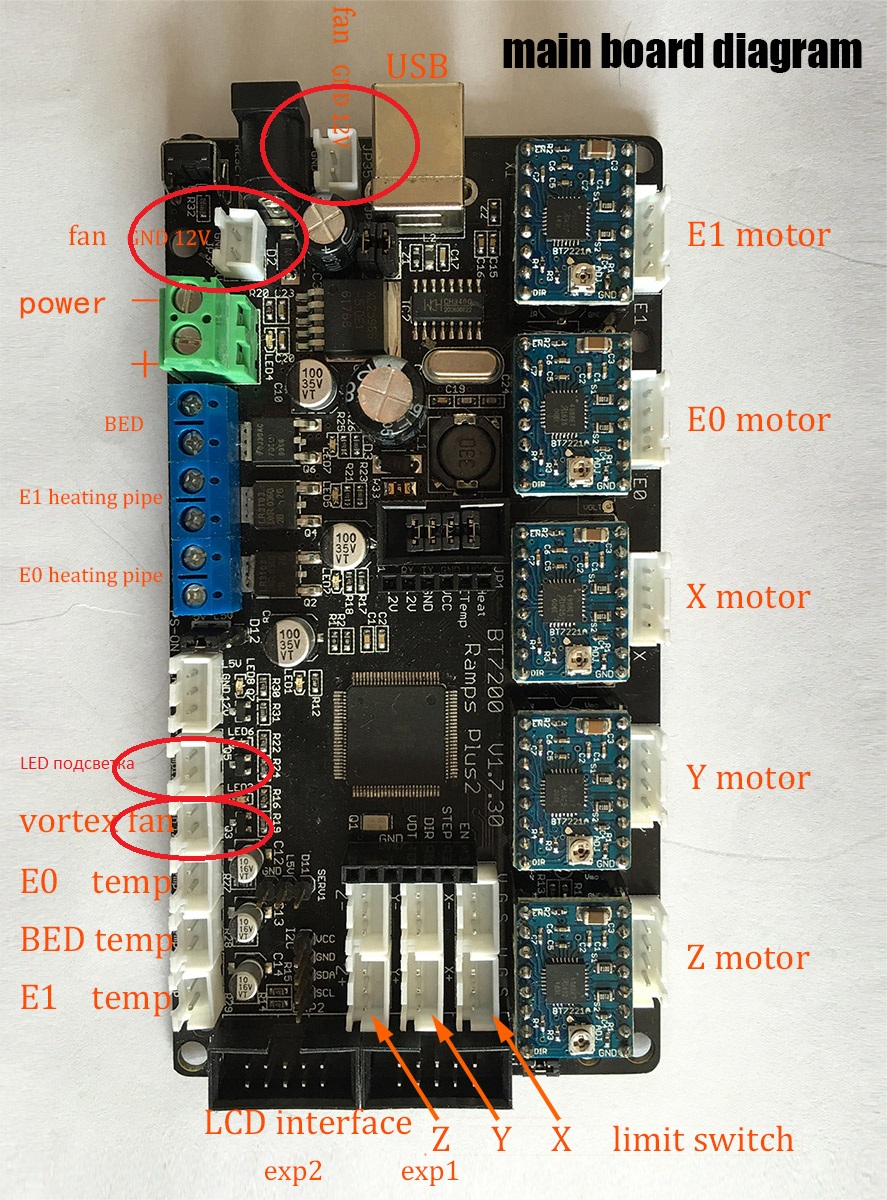

Вот то что я говорил по концевикам.
Наконец то я собрал данное чудо враждебной техники. Крепежа осталось много. Но по картинкам не всегда понятно какие болты и гайки использовать.
приходилось несколько раз переделывать. Собрал за три рабочих дня на работе.
Про крепление блока питания вообще ни слова нету. (пришлось его весь разбирать, крепить кожух, а потом обратно вкручивать все кишки)
Блок питания 24V 15A. Стол в комплекте идет 300*300 MK3.
В итоге. Куда подключать 4 вентилятора ?? - вроде нашел на плате все разъемы.
Постоянно работают 2 вентилятора - на хотэнде и в коробке контроллера. Причем воют на максимум. (пины FAN GND 12V )
Один кулер на моторе подачи филамента начинает работать если управлять с диплея. (непомню закладку в управлении, но помню диапазон от 0 до 255)
Пин Vortex FAN
Четвертый куллер на втором моторе подачи филамента пока так и не заработал. (его подключил на пин LED подсветка)
Стартуем дальше.

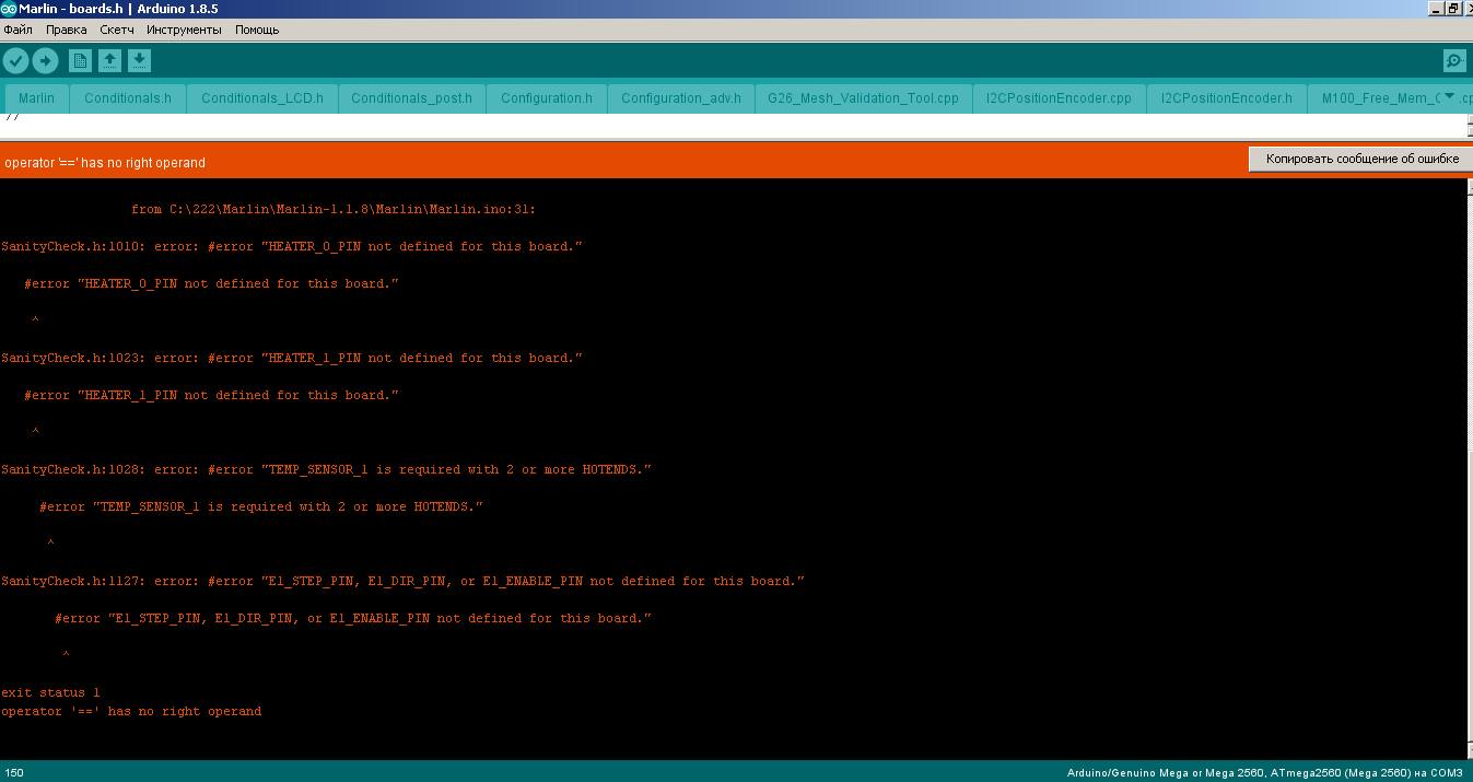

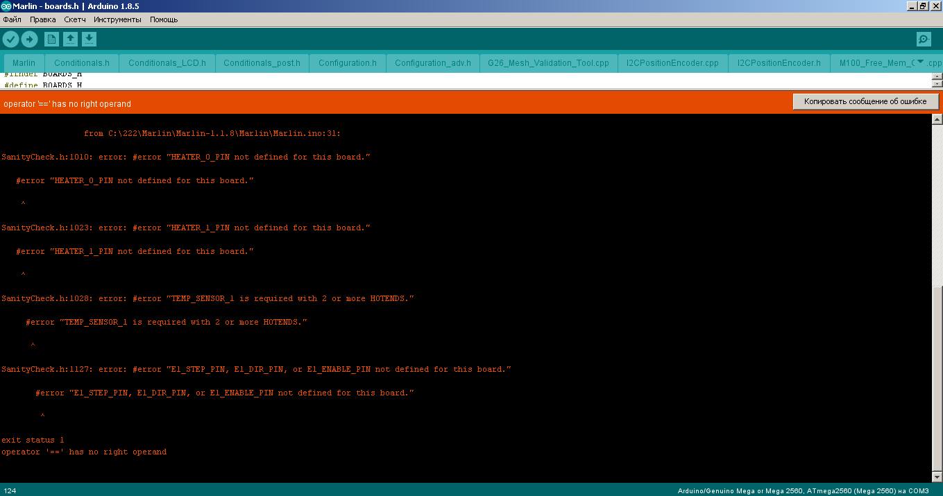

В итоге ни одна прошивка не заливается.
Марлин выдает ошибку при сборке, что то на счет матплаты.
А именно в boards.h ему не нравится строчка в конце файла
#define MB(board) (MOTHERBOARD==BOARD_##board)
Плату в Configuration.h прописывал
#define BOARD_RAMPS_13_EEB 34 // RAMPS 1.3 (Power outputs: Hotend0, Hotend1, Bed)
на форумах находил что 33 плата по пинам подходит нашему контроллеру.

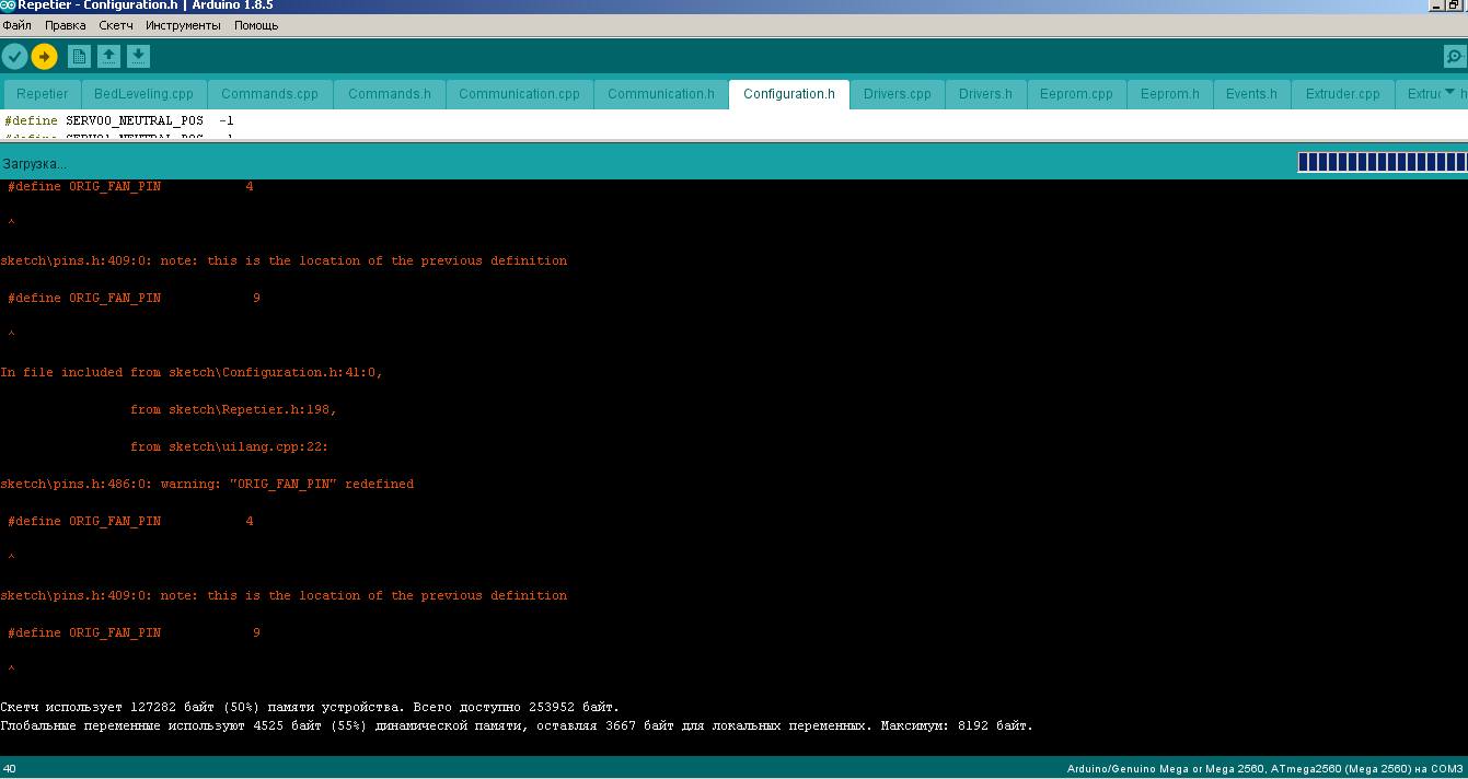

Репитер тоже не заливается. Тоже вываливает ошибку. (может она под Дельту заточена?? -есть такое подозрение )

Marlin 1.1.7
Marlin.rar
(190.39 КБ) 152 скачивания
Настраиваю плату на столе, моторами вроде крутит. Попробуй, может оживет у тебя. Тоже оси Z не было.

Лучше скриншот ошибки или если не влезет то листинг.

Марлин 118 платы 33 и 34
Репетиер 092
Чего дальше делать - ума не приложу.
