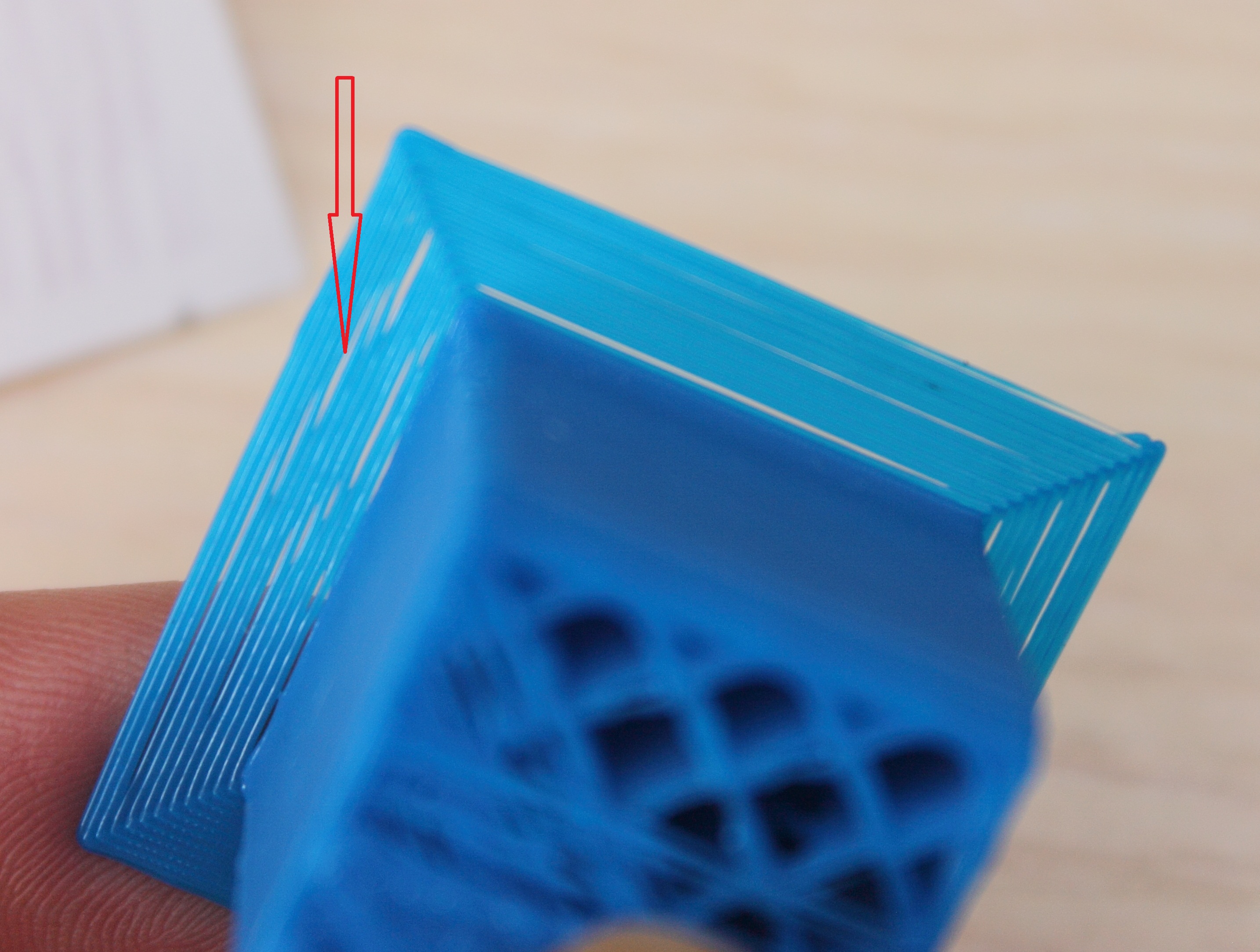

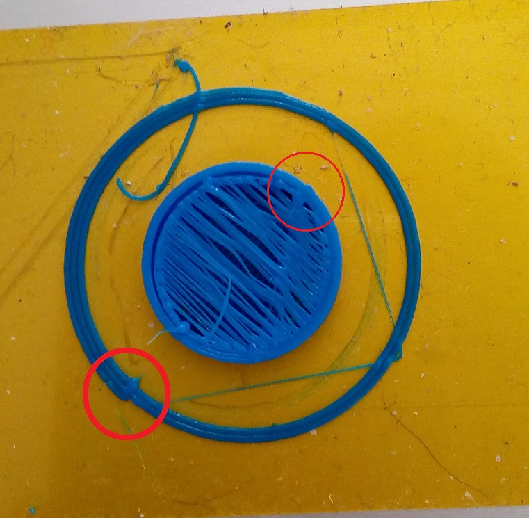

Этот дефект очень похож на люфт. В первую очередь проверить люфты на шкивах, которые на моторах. Судя по ступеньке, проблема где то в приводе стола. Хотя может быть и в другом месте.

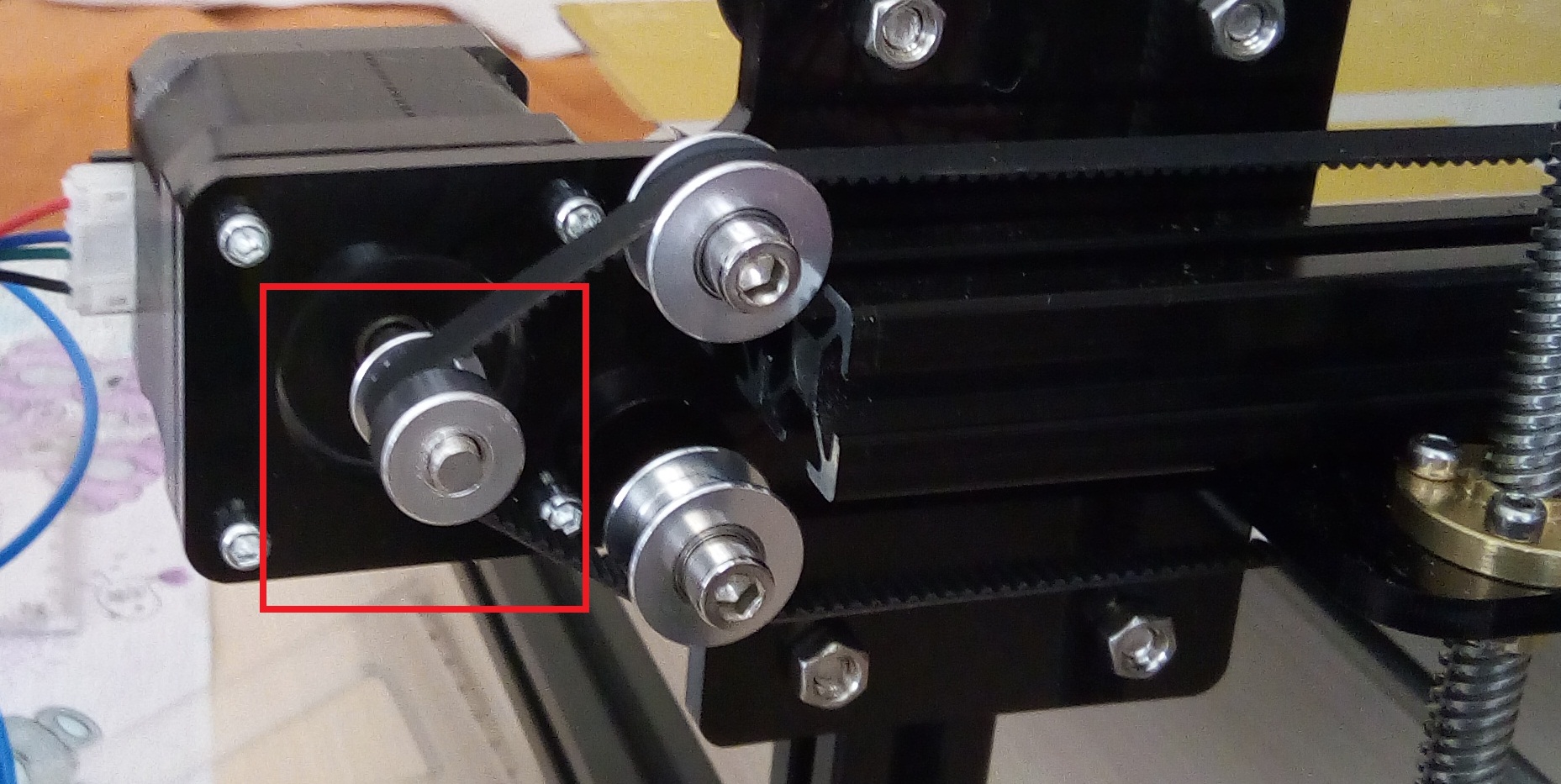

dark184 писал(а): ↑
08 апр 2018, 11:08
хорошо ли закреплены зубчатые шкивы
Это?

Непрочитанное сообщение dark184 » 08 апр 2018, 11:58
kris832008 писал(а): ↑
08 апр 2018, 11:49
Это?
Да, именно этот. Проверить на всех осях обязательно.

Непрочитанное сообщение dark184 » 08 апр 2018, 12:31
08 апр 2018, 12:19
Тут же ось Z на роликах - может, там люфт?
Вряд ли. Я почти уверен, что шкив на двигателе Х слегка проворачивается, т.к. плохо прожат. Со столом вроде около дела, исключая геометрию, не совсем правильная, но потянет на первое время. На фото явно видно, что искажения возникают именно в момент, когда хотэнд меняет направление движения, в то время как стол движется в том же направлении. Отсюда круг и плющит, т.к. хотэнд за счет люфтящего шкива на двигателе проезжает меньшее расстояние чем должен. Кстати, если распечатать квадрат как я писал, скорее всего если смотреть на стол сверху, то в левом нижнем и правом верхнем углах будут наплывы из за люфта шкива, да и горизонтальная сторона будет заметно меньше вертикальной.
Насчет ремня пожалуй согласен, но натяжку все равно надо дать ему, тем более здесь ремень касается шкива двигателя всего то 3 зубцами, в прюше там хоть ремень обхватывает шкив наполовину. А тут нет. ну и не стоит исключать конечно малый ток двигателя.

значит так подкрутила все что можно но люфт на шкивах не большой все же есть. Квадрат напечатал без искажений диагонали в норме. решила напечатать снова круг ну уже ближе к правде, на качество не обращайте внимания еще не со всеми настройками разобралась да и откалибровать стол идеально тоже не очень получается. обратите внимание на фото сначала смещение было слева-спереди а потом справа-сзади

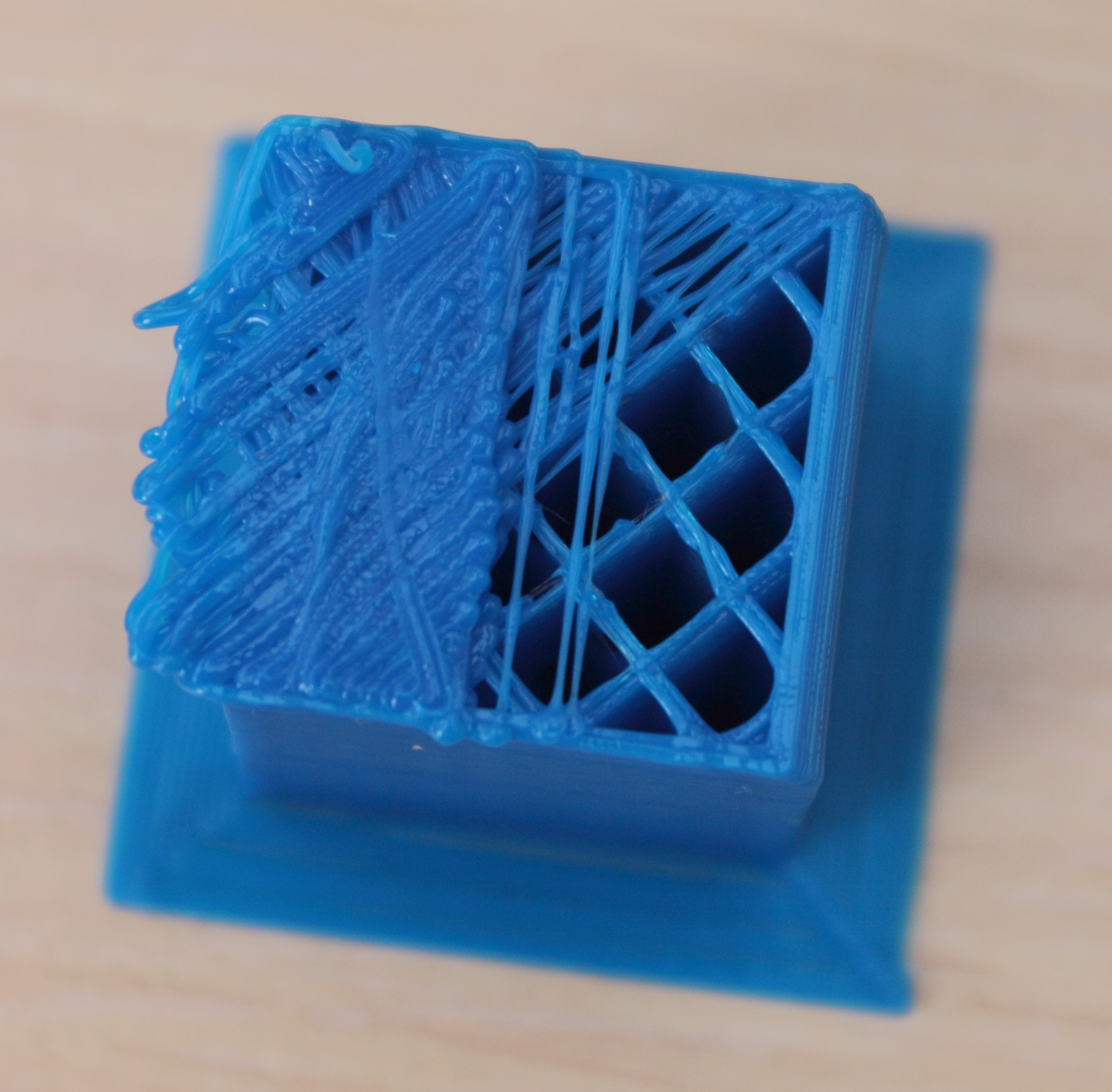

Непрочитанное сообщение dark184 » 08 апр 2018, 14:51
08 апр 2018, 14:31
Там где это как вы выразились смещение, почти наверняка принтер начинал и заканчивал слой. Тут скорее всего ретракт уже виноват, либо нет совсем, либо слишком мал. Для вашего боуден экструдера подобрать ретракт достаточно сложно, и только методом проб и ошибок.
Как вариант возможно хотэнд перегрет.
Вобщем это норма, когда слайсер и принтер настроены не идеально. Тут уже надо отстраивать более тщательно, в том числе калибровать экструдер в обязаловку. Соответственно и люфт на шкивах тоже надо бы полностью устранить.
Так же есть подозрение что произошло смещение слоев, но это надо смотреть внешнюю стенку. Обычно из за малого тока двигателей или подклинивания осей.

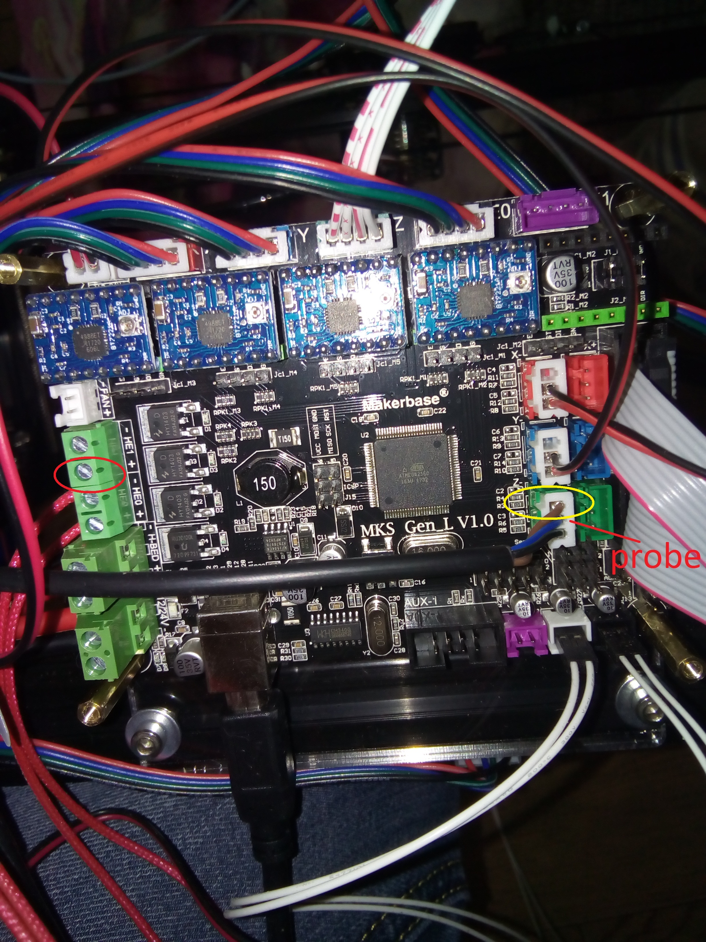

прочитала. не поняла вот это
коричневый провод на + питания платы
kris832008

По поводу вот этого
Dulfer писал(а): ↑
08 апр 2018, 20:01
http://3dtoday.ru/questions/inductive-s ... nxy-xy08n/
А вот вопрос от другой подруги, не поможет с датчиком?
я правильно поняла что коричневый провод надо кинуть на + (обведено красным) а синий на место коричневого(обведено желтым)
если я так сделаю есть вероятность что нибудь спалить?

Re: Flsun i3. Проблема с датчиком автоуровня
Непрочитанное сообщение dark184 » 09 апр 2018, 12:57
09 апр 2018, 08:48
Так делать не стоит, контроллер может быть и выживет, но это для него будет не хорошо, нужно согласовывать уровни на 5В. А можно и контроллер так убить на плате.

Можно к кубикам переходить, тогда понятнее будет что к чему.

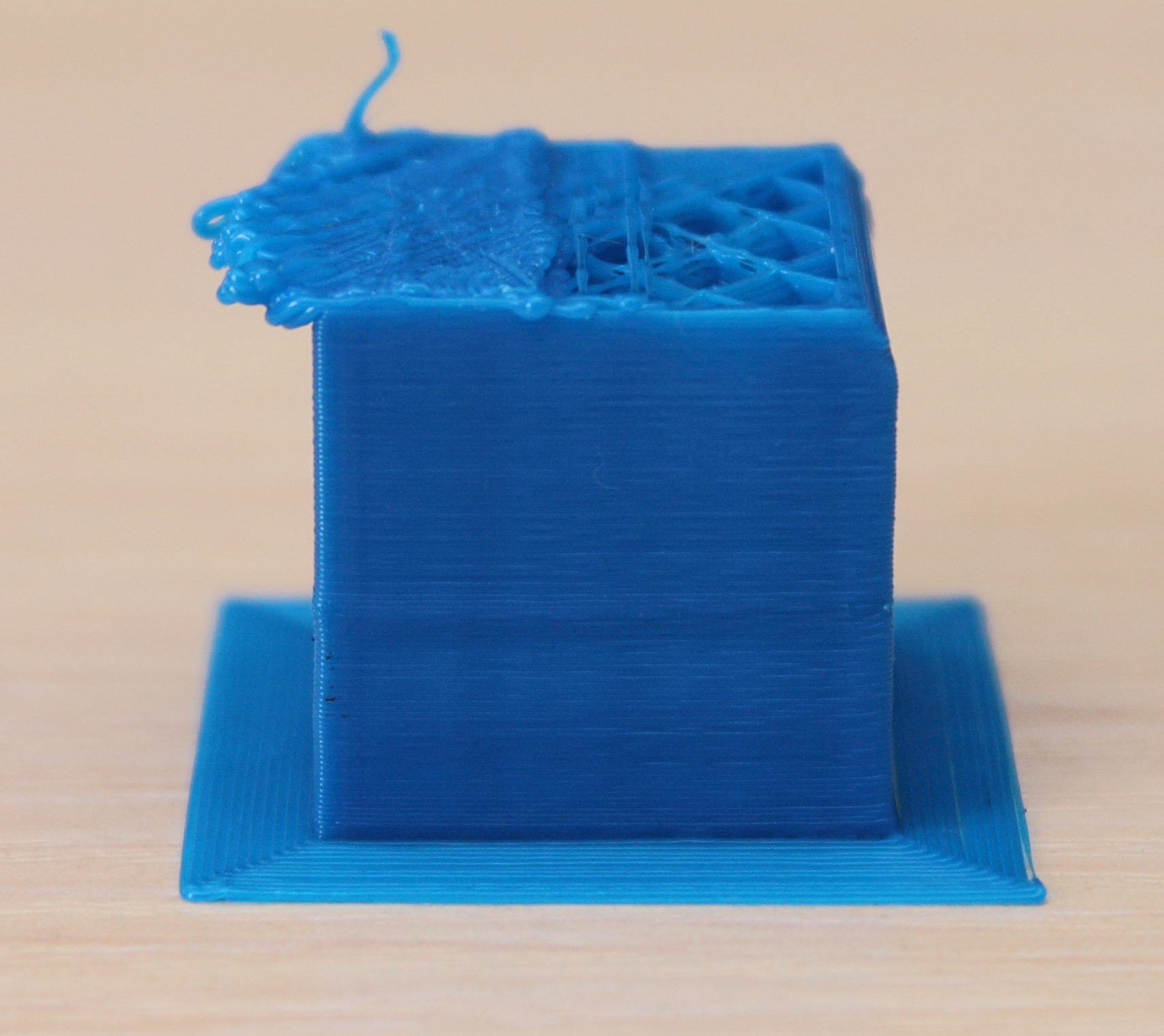

переходим! и даже почти получилось но....
08 апр 2018, 20:43
но видно проблески сверху надеюсь понятно о чем я
08 апр 2018, 21:15
Не, не понятно
я об этом
