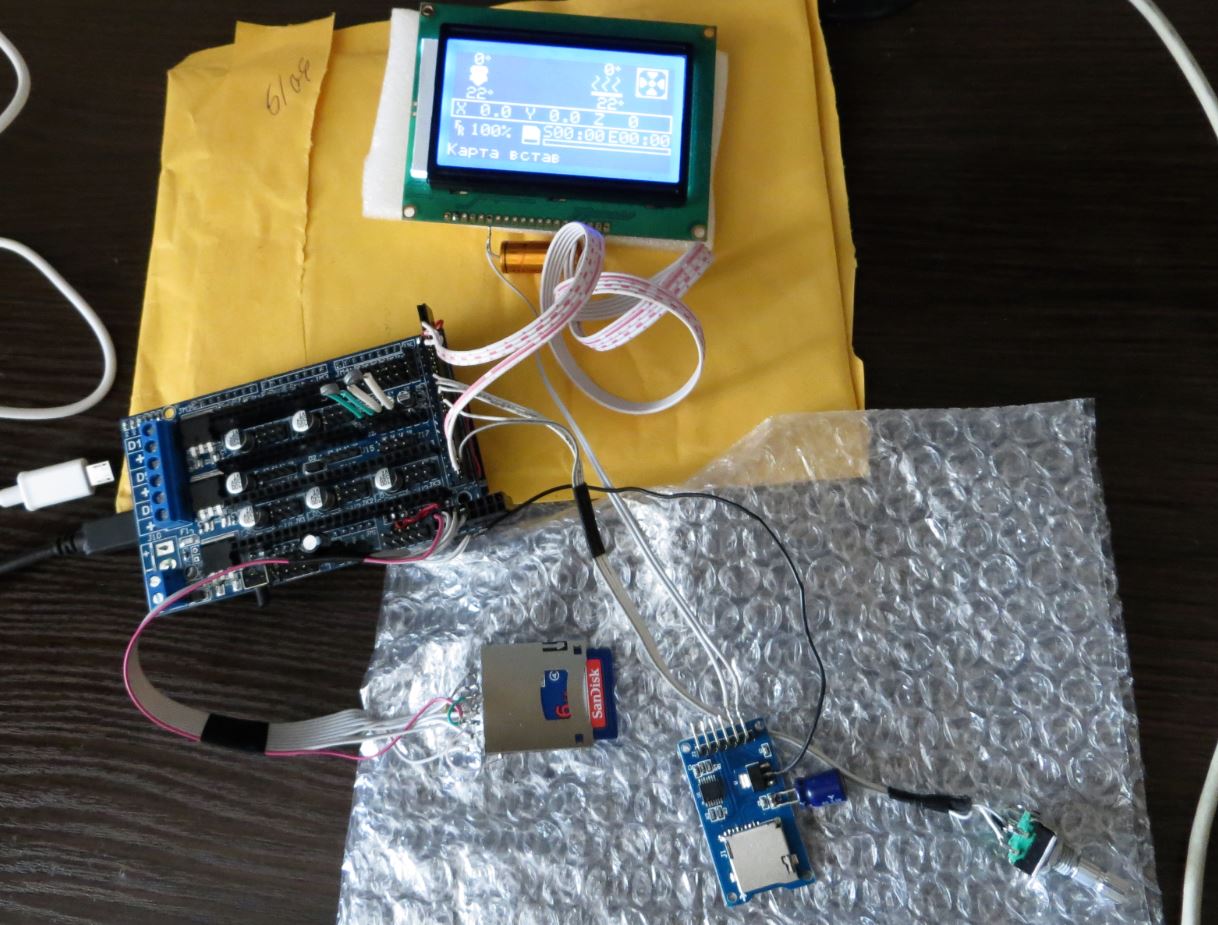

Непрочитанное сообщение Lenivo » 12 апр 2018, 10:48
antobel писал(а):
11 апр 2018, 20:57
А вот биться с SD и графэкраном очень не хочется
Так нет, ничего проще -перед изготовление ШАССИ принтера можно проверить электронику - подключить плату к (можно даже без бп на первом этапе) к компьютеру , залить прошивку , подключить экран, датчики температуры и концевые выключатели - и можно оттестировать плату - без драйверов и двигателей и без нагрева хот енда и стола. - Питания от usb компьютера для этого хватит.
А после этого уже можно тестить и движки и нагрев - только с подключением штатного БП. Если запускать движки по одному, для проверки, то и хватит маленького блока питания на 12вольт 1 А - это почти как зарядка для ноутбуков.
Вот как то так это выглядит:
