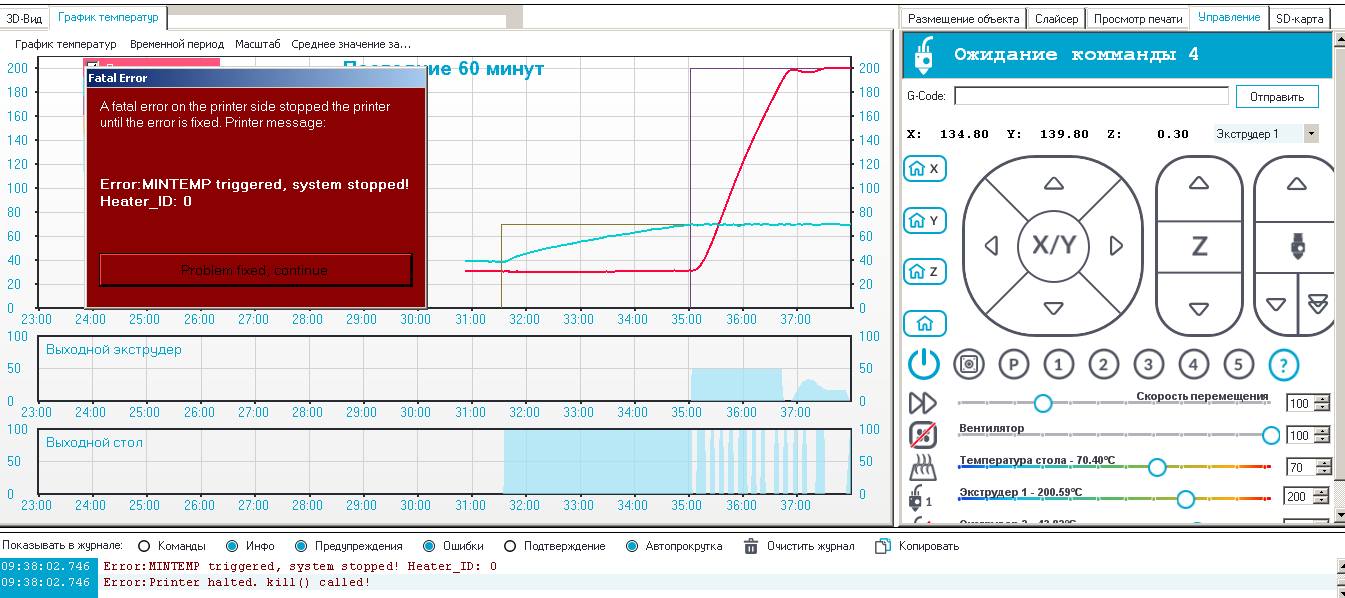

Непрочитанное сообщение TomcatNN » 16 апр 2018, 09:50
Повышение порока термозащиты на помогло.
Снизил температуру печати - стол 70 экструдер 200. Не помогает. Сначало пищит бипер и при начале печати выдает ошибку.
Выдает -
В тоже время в пронтерфейсе бипер пропищал, но печать пошла. Я заметил провал температуры по экструдеру. И ошибку COLD.
В прошивке что еще покрутить ? Или это что то с нагревателем ?

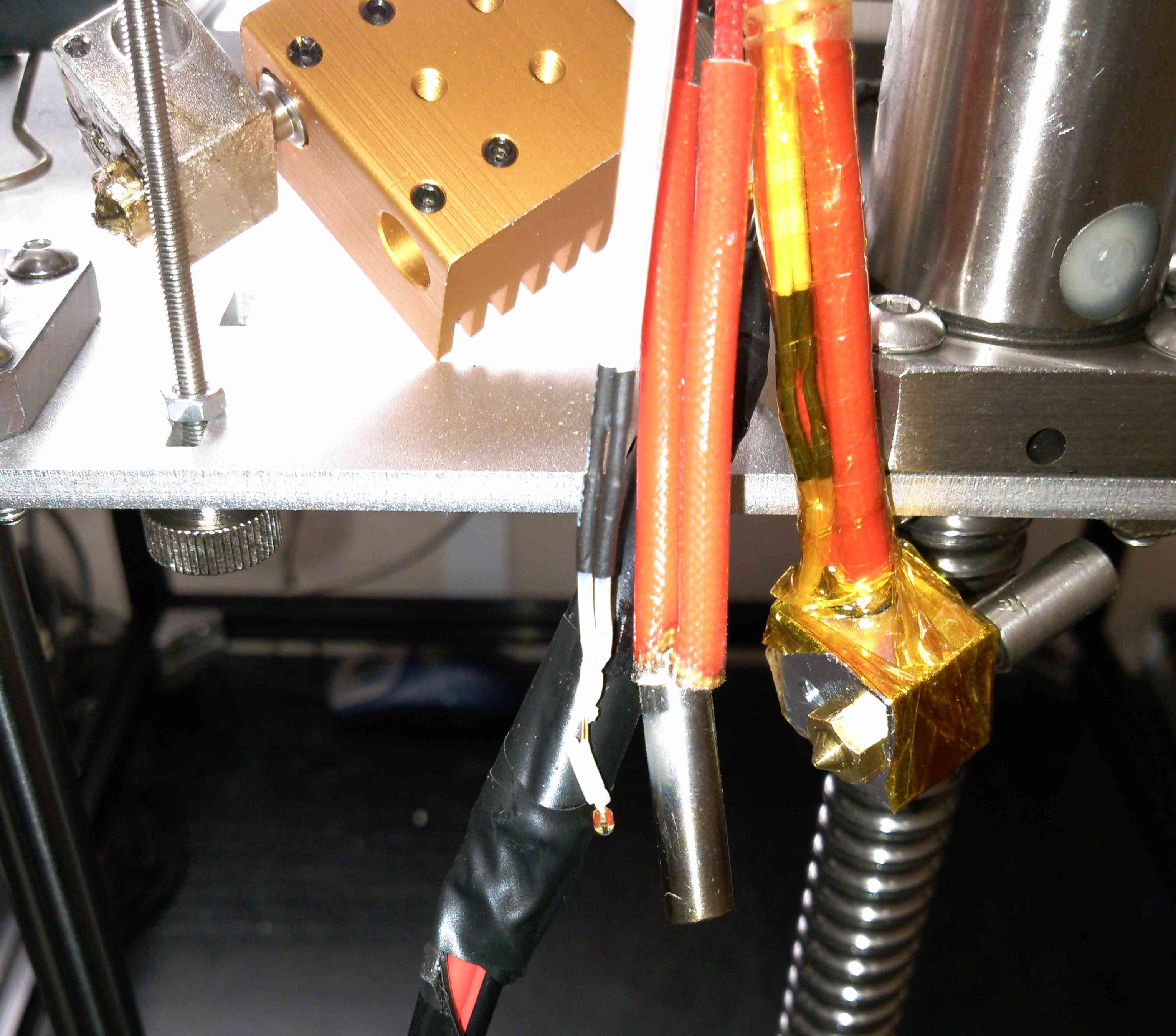

Непрочитанное сообщение TomcatNN » 16 апр 2018, 12:23
Проверил провода.
Разобрал хотенд. У стеклянной головки термодатчика вся изоляция рассыпалась в труху. И похоже коротило. Замотал все капотоновым скотчем.
Добавил немного термопасты в отверстие.
Отправил на печать. Бипер опять стал пищать при наборе температуры примерно со 150 град.

Непрочитанное сообщение LexxS » 16 апр 2018, 13:23
У тебя опять коротит, или нет контакта, по графику же видно. Да и со столом проблемы какие-то тоже. Внимательно просмотри от датчиков до платы провода, пайку, разъемы. Кинь сюда фото хот-энда, где у тебя датчик глючит.

Непрочитанное сообщение TomcatNN » 16 апр 2018, 20:01
Вот где облетела изоляция от нагрева. В итоге она легко рассыпалась до стеклянного шарика. Замотка капотоном не помогла.
Поменял местами датчики со второго хотэнда. Температура на графике теперь сплошная прямая линия.

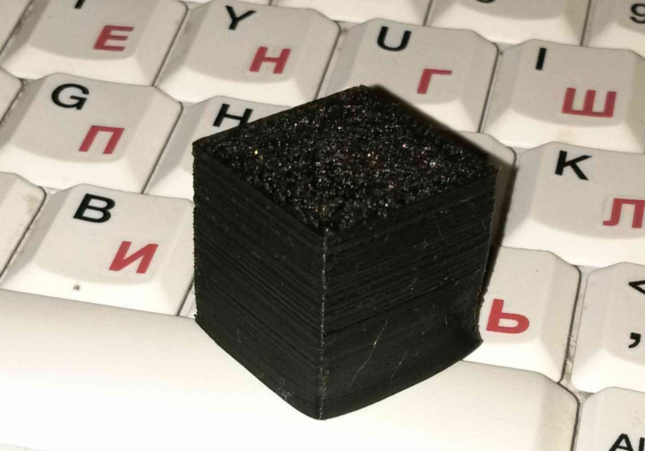

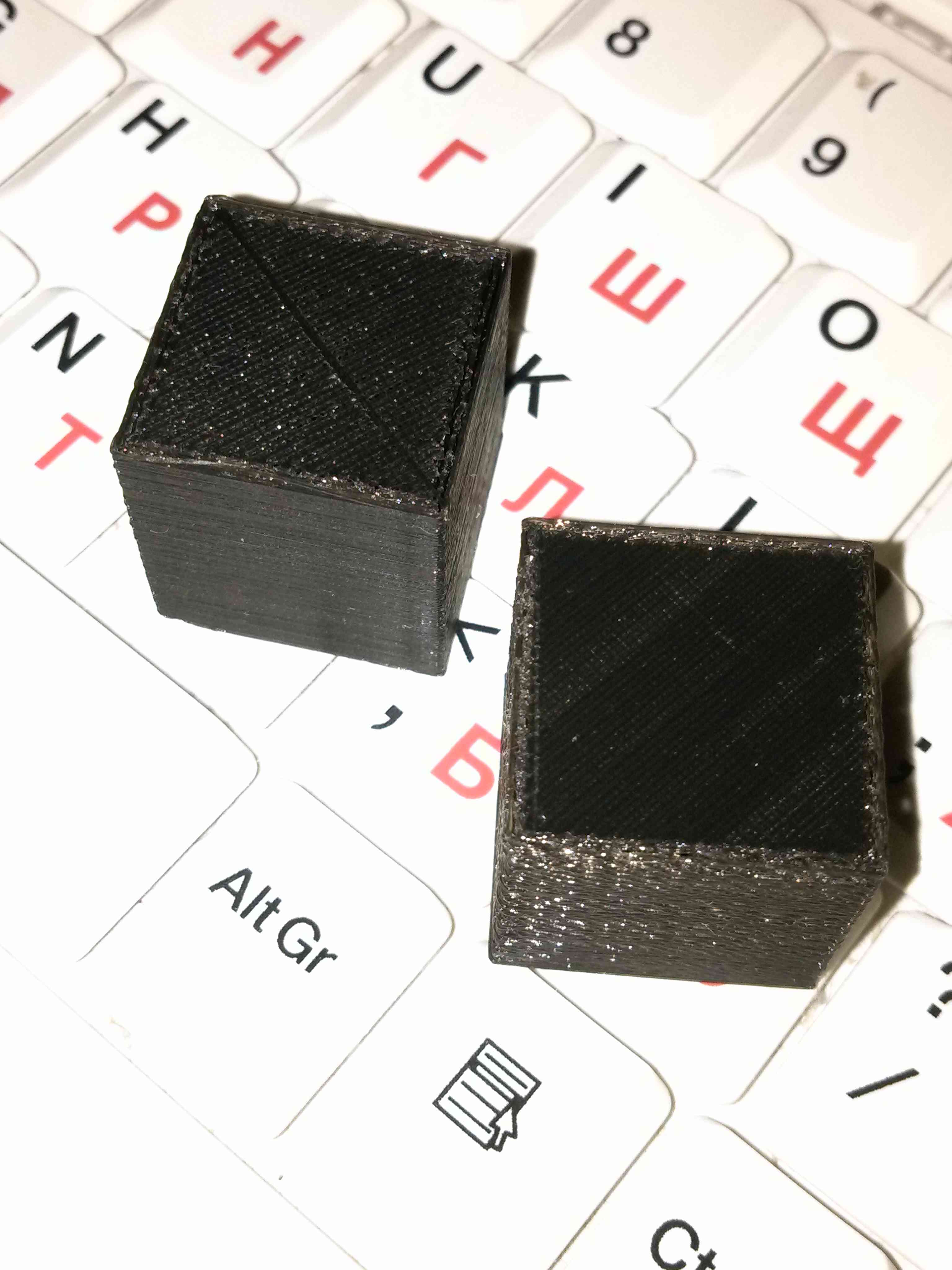

По печати -
Слева Симплифай 3,1 справа Cura 1.5.04. Симплифай печатал медленно 40 мм/сек 1 час 10 мин.
Кура где то так же (но тут я поигрался во время печати со скоростью - качество стенок сразу упало).
в Симплифае хорошо печатает стенки, но соединение крыши со стенками - отвратно. И сами три стенки плохо соединены между собой.
В Куре крыша получилась хорошо. Если бы не задирал скорость, то и стенки вышли бы нормально.
Я так понимаю для PlA стандартная качественная скорость печати 40-50мм/сек. Если увеличивать у меня получаются дыры в стенках.

Непрочитанное сообщение Alex Post » 19 апр 2018, 07:34
TomcatNN писал(а):
18 апр 2018, 20:04
Как поднять до 80-120мм/сек ??
Похоже на то, что экструдер не справляется с такой быстрой подачей. Нужно понять, почему: или температуру добавить, или прижим увеличить, или ток на моторе, или в тракте прутка что то стопорит.
