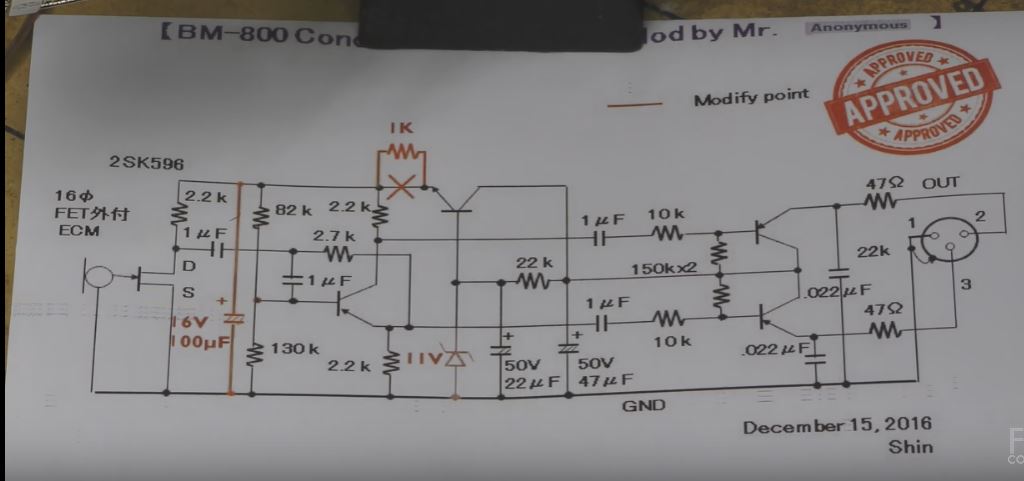

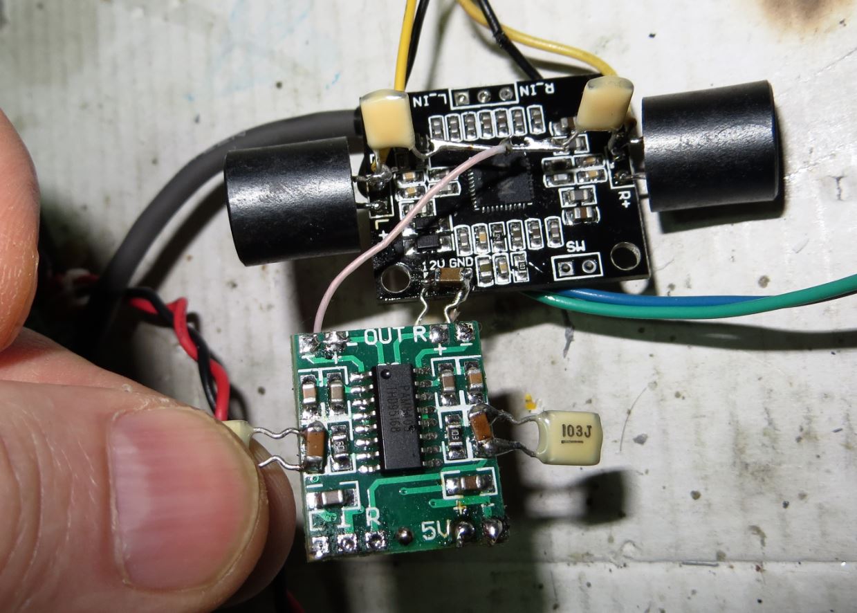

Кстати, пришёл сегодня мне клон BM-800. Развинтил его, глянул. Там электретный капсюль 16 мм. Но к компу пока не подключал, потому что USB-свисток ещё на почте лежит. А внутри там вот что:
Re: Самодельный измерительный и прочие микрофоны.
Непрочитанное сообщение Lenivo » 21 апр 2018, 08:08
Это хороший капсюль. Первым делом марку полевого транзистора посмотрите - вход от капсюля на него.
Попробуйте в микрофонный вход подключить -может хватит компьютерного фантомного питания? Хотя схема явно просит больше 20 вольт.
Схема вот на эту похожа
Там красным небольшая переделка от автора этой картинки - говорит, что снизил шумы микрофона такой переделкой довольно хорошо.
Ну я бы сразу, на керамические конденсаторы на пути сигнала ( 1 мкф), пленочные конденсаторы напаял бы: ну как-то так
И померял бы электролиты на еср - без выпайки. Если, что сразу поменял бы.
Но сперва ролик записать без каких либо переделок - чтоб было с чем сравнивать потом. Капсуль ХОРОШ. Померить диаметр надо - он может быть 12,0 мм, 14,0 мм , 16.1 мм, 16.5 мм - они чуть разные по характеристикам.

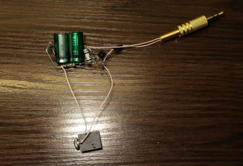

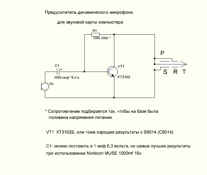

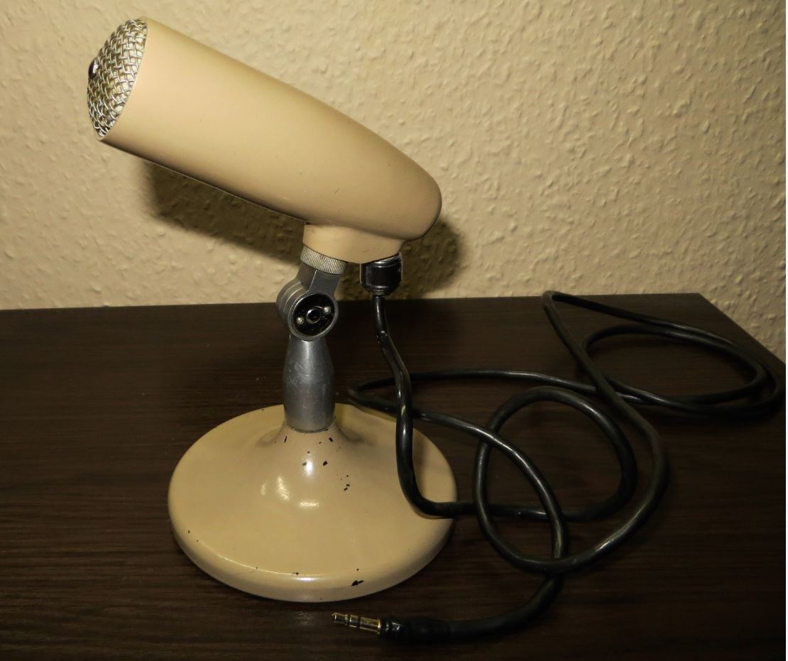

Имею кучу динамических микрофонов дома, но при подключении к компьютеру звук у них не очень. Хотя при подключении к проф пультам и картам звук очень даже неплох. Да и на ю-тубовских роликах бывает динамические микрофоны уделывают по качеству и конденсаторные, и ленточные микрофоны.
Перепаяв кучу схемок вот вариант с очень хорошим звуком - пытал пять динамических микрофонов - несколько Октав, Филипс, LG, prof Vitek. Для разных микрофонов для звука подходят разные марки конденсаторов. У меня самый лучший звук получился у Октавовского динамического микрофона МД-45 1969 г.в. с конденсаторами Ничикон MUSE и транзистором S9014 (на корпусе с9014). Ставил и пленочные конденсаторы высшего класса до 1,5 мкф - но с ними звук понравился меньше , чем с Ничиконами. Причем пробовал и биполярные Ничиконы 33 мкф, пробовал конденсаторы РОЕ в бакелитовом корпусе 1000 мкф, SME, ELNA silmic2 , Панасоник - всего около 10 разных конденсаторов разных марок и номиналов . Но в данном приложении Ничиконы отыграли лучше всех. Звук с динамическим микрофоном имеет свой шарм - и при помощи этого однотранзисторного микрофонного предусилителя можно заставить хорошо звучать динамические микрофоны и на обычный вход на встроенную звуковую карту компьютера. Б.У. динамических микрофонов от караоке продается просто море на барахолках.

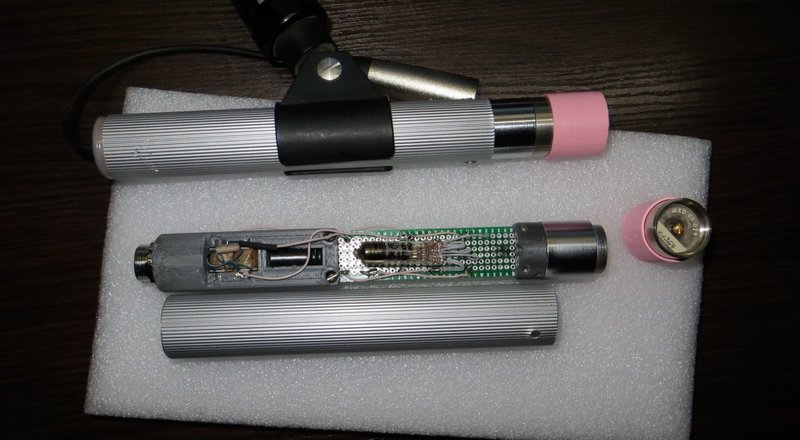

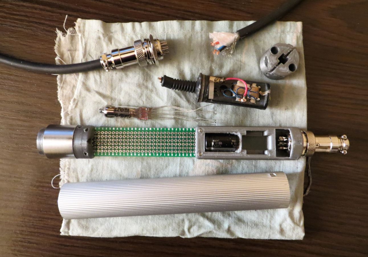

Начал, очередной ламповый микрофон.
Ламповый микрофон 2 05 2018 3.JPG (33.47 КБ) 14350 просмотров

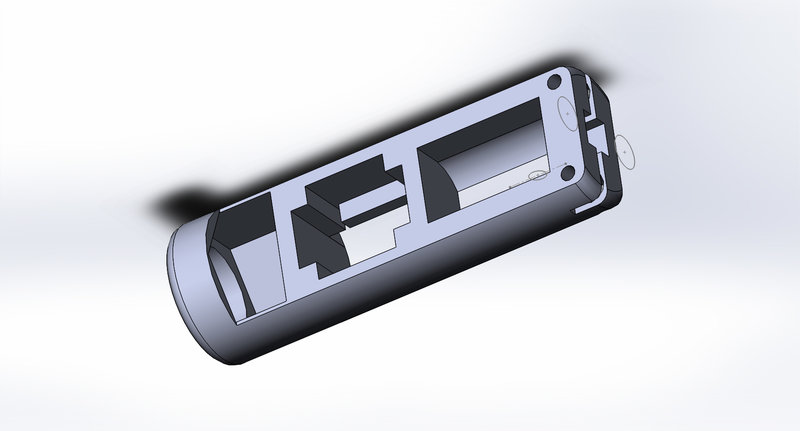

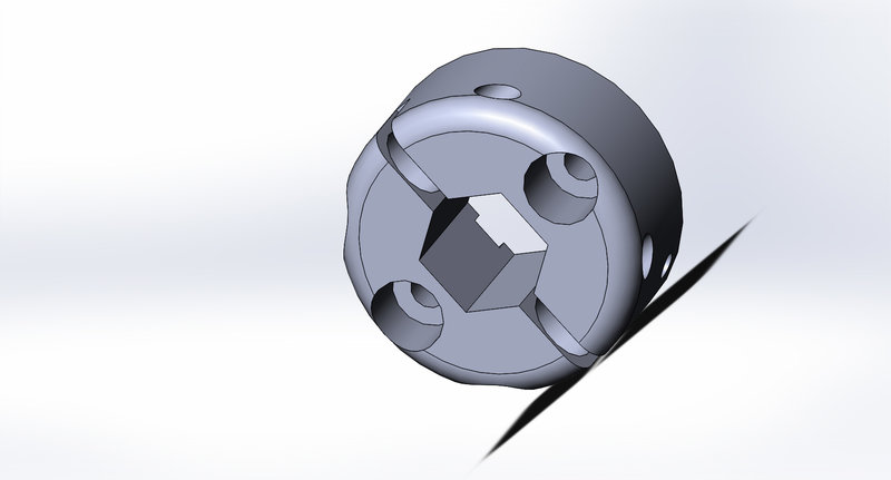

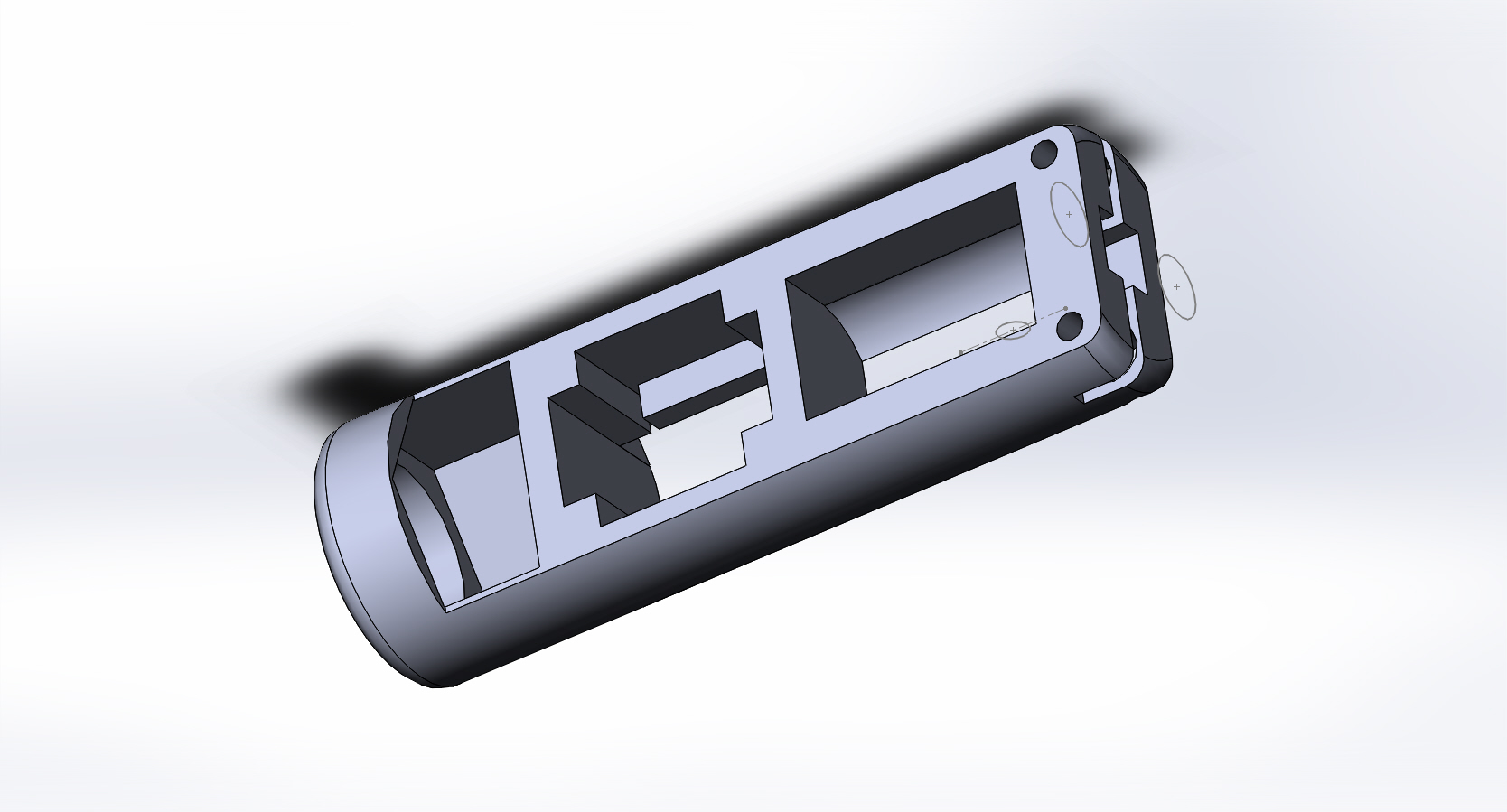

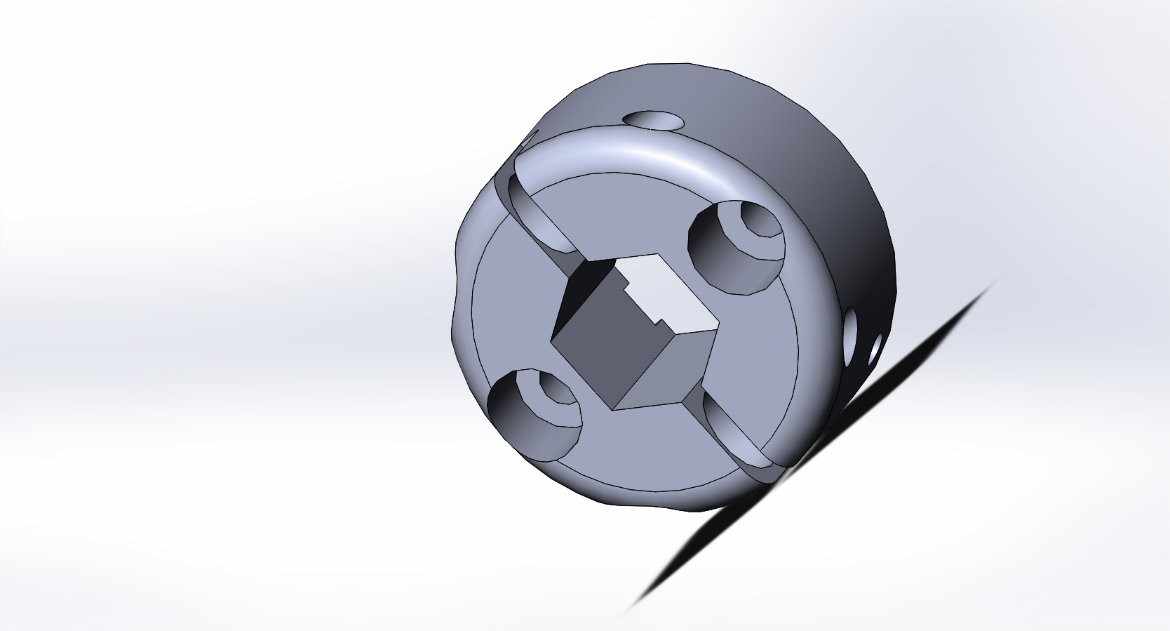

Вот такие детальки для микрофона нарисовал и напечатал.
Не... хорошо, когда принтер под рукой. Вот так хитро вывернулся и всё , что надо пристроил в корпус. А не пролетел на 5 мм - так взял и поправил модель за пять минут и всё как надо встало.

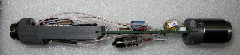

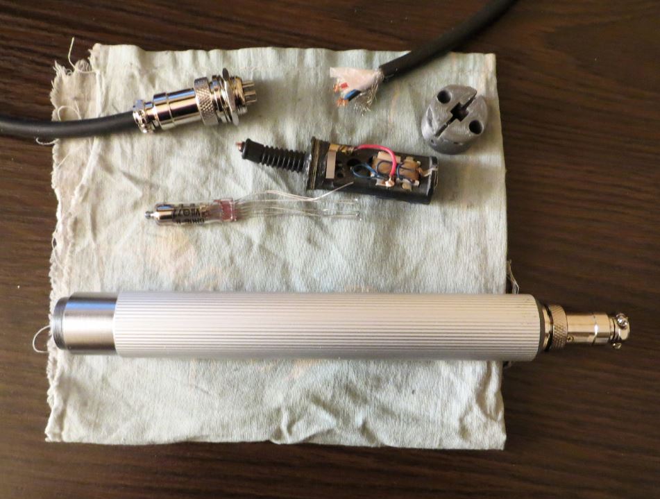

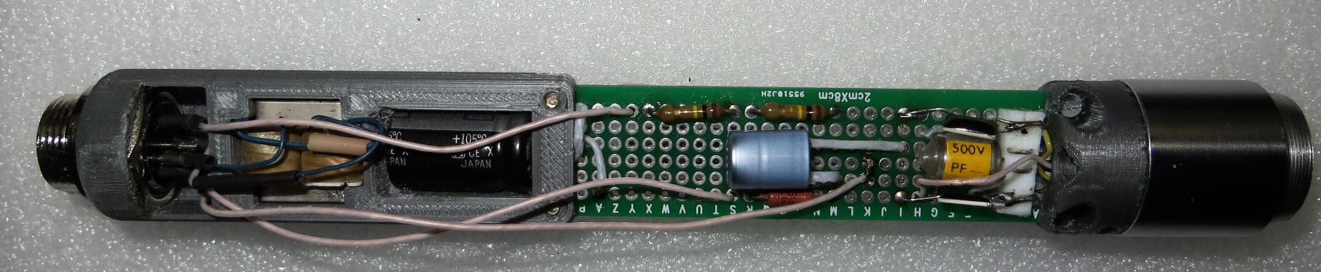

Потихоньку собираю

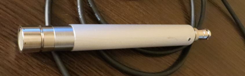

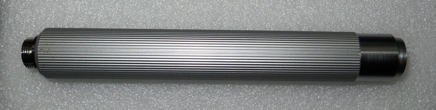

Дело хозяйское, конечно, но я бы заменил эту трубку от швабры на алюминиевую анодированную из ОБИ.
Этот микрофончик как раз в ОБИшной трубке собран. :)
Непрочитанное сообщение Lenivo » 06 май 2018, 21:52
У меня есть гладкая трубка. Но ребристая мне очень нравится. Я её оставлю. И она не от швабры.

И она не от швабры.
Извиняюсь, думал, она пластиковая.
Непрочитанное сообщение Lenivo » 08 май 2018, 13:36
07 май 2018, 20:15
Она из алюминия и служит как экран(нужен хороший контакт с минусом питания), иначе идет паразитное возбуждение в 10 раз большее по уровню, чем сигнал. Если не надевать экранирующую трубку, то надо в фольгу заворачивать.

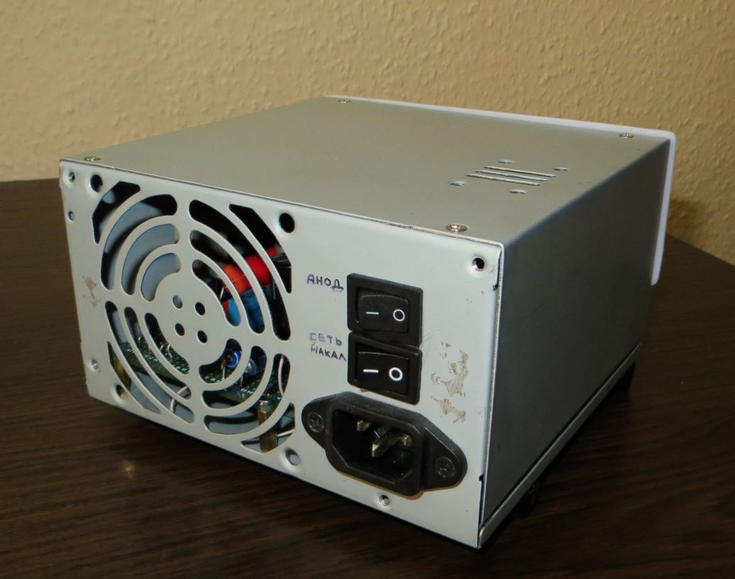

Ох и шикарный звук получился на ламповом микрофоне. Не даром их так ценят. Только блок питания очень сложный получается и очень тщательно надо фильтровать питание, иначе шумы лезут.

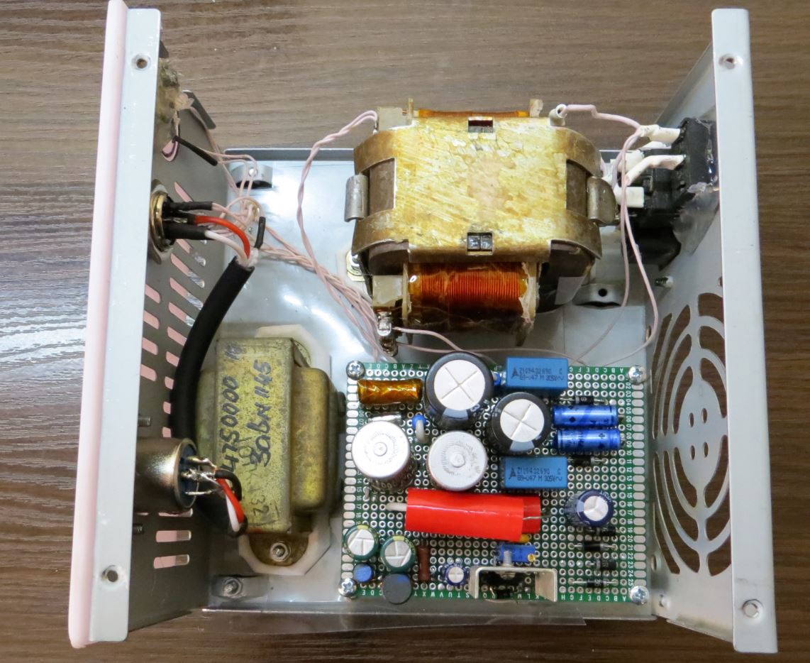

Непрочитанное сообщение Lenivo » 13 май 2018, 15:01

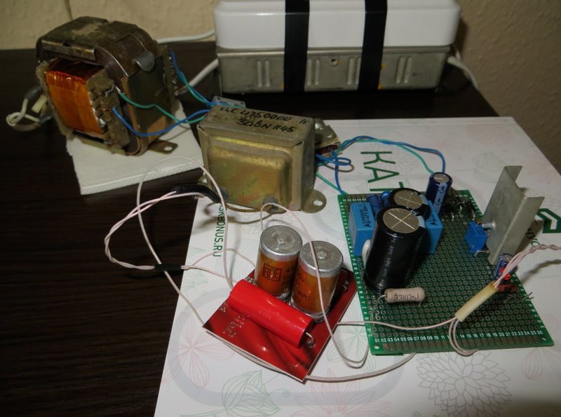

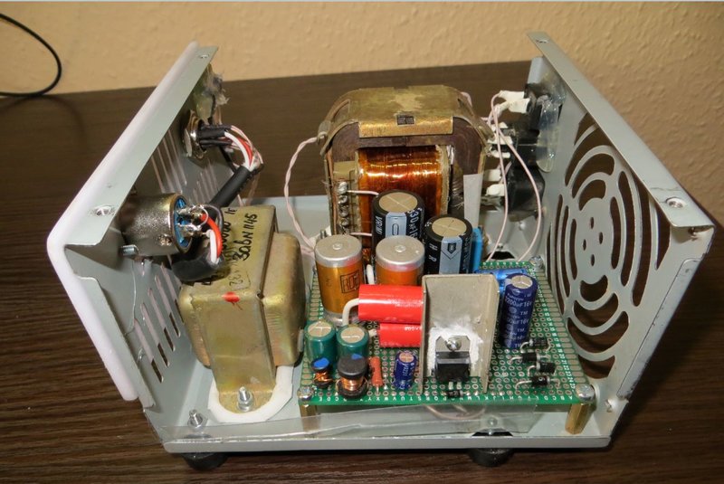

Блок питания к ламповому микрофону - 6,3 - 5,2 вольта , накал - регулируемый. Анодное - 115 вольт. Есть возможность добавить +20 вольт и +10 вольт до 145 вольт - есть дополнительные отводы на трансформаторе.
В процессе отладки:

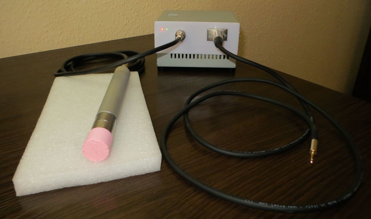

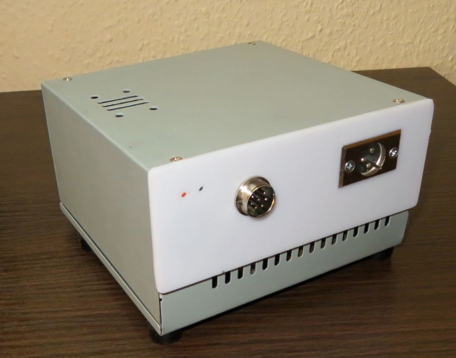

Вот так в собранном состоянии выглядит - два выключателя сеть(накал) и анод - и два соответствующих светодиода:
Ламповый микрофон 16 12 05 2018 .JPG (59.02 КБ) 14292 просмотра

Да уж, серьёзный микрофон получился. :idea: Осталось придумать, как его использовать по назначению. :)
