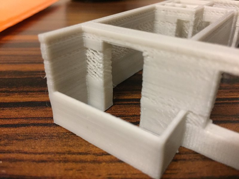

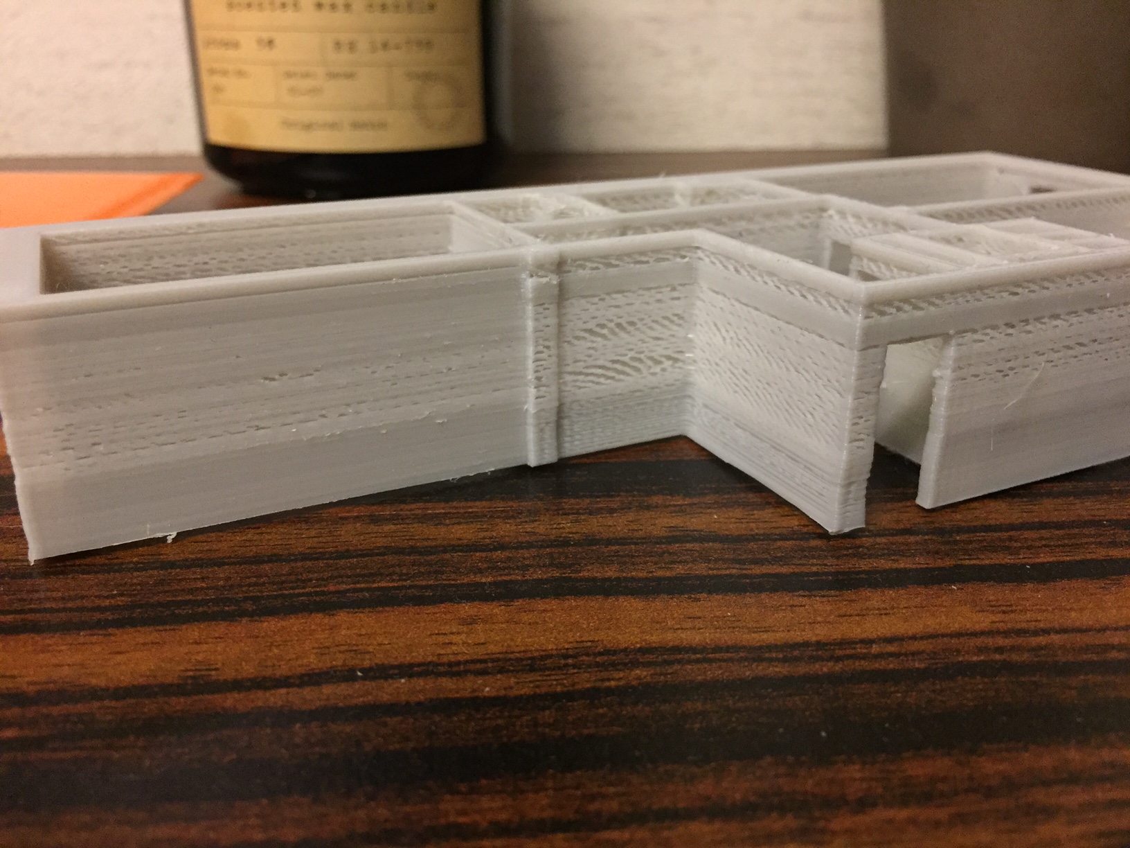

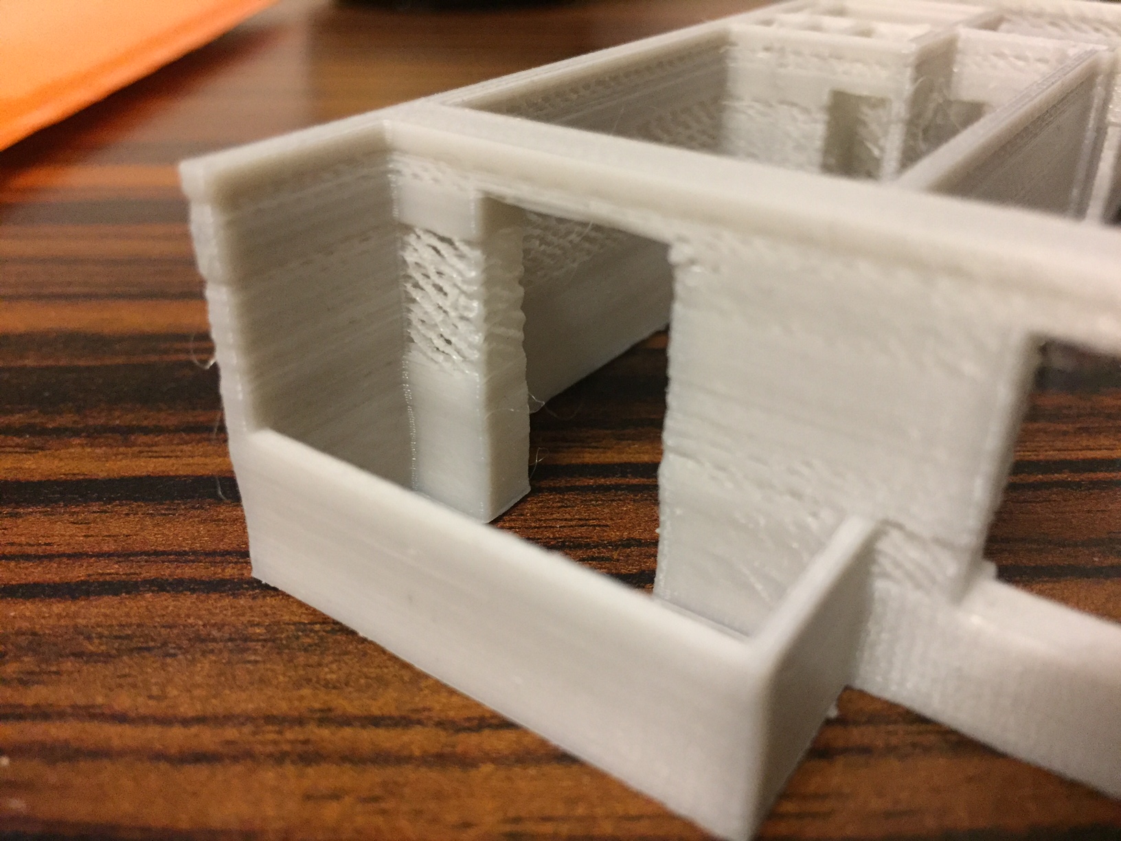

Здравствуйте! Подскажите, от чего такая недостача материала в некоторых слоях? Появляется в произвольном месте и не всегда. Причем, в основном на PLA пластике. Принтер прюшеподобный.

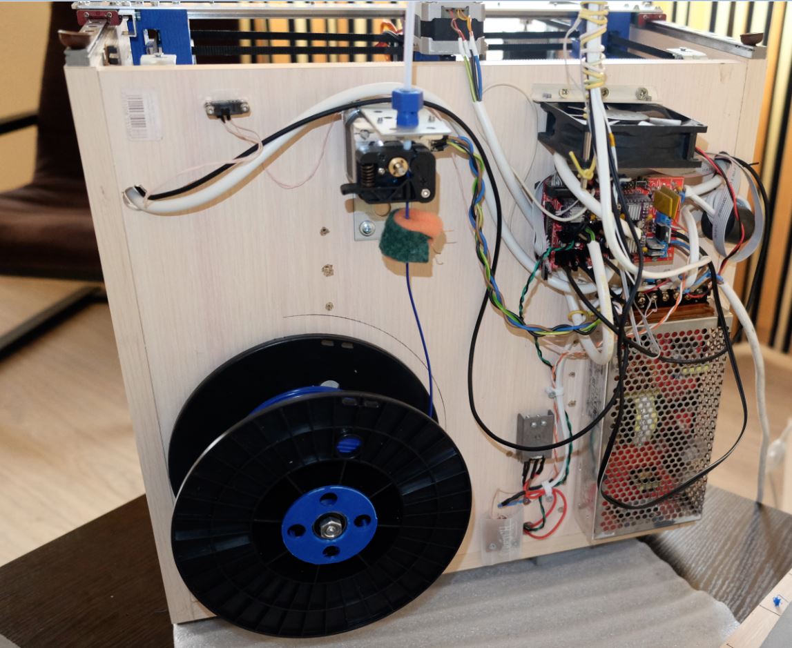

1. Пыль на пластике. Лечится губкой вокруг прутка.
2. Пластик неоднородный - некачественный. Надо подбирать температуру. Надо снижать скорость.
3. Проблемы в узле - подавателе прутка (экструдере). Проскальзывание при подаче прутка (опять же при не стабильном диаметре прутка - качество прутка, либо в разной плотности прутка). Тут решение - поменять подающую шестерню . Либо поставить редукторный экструдер - либо самодельный либо покупной.
4. Как частная проблема вышеприведённого случая - нехватка мощности у двигателя экструдера - решения те же, что и выше, но можно поменять двигатель на более мощный. Но скорее всего, проблема такая- где то в линии питания двигателя плохой контакт в разъёмах. Контакт нестабильный - то есть , то нет, то не полный контакт - в итоге: то двигатель работает, то идут прерывы в крутящем моменте.

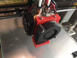

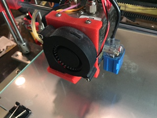

Фотку для начала покажи, что там за конструкция. Может чего и присоветуем.

Непрочитанное сообщение Unimaro » 30 апр 2018, 16:41
30 апр 2018, 15:58
Фотку для начала
Непрочитанное сообщение Alex Post » 30 апр 2018, 16:45
Оно бы, по-хорошему, не с торца обдувать, а с плоскости...

Непрочитанное сообщение Unimaro » 30 апр 2018, 16:51
30 апр 2018, 16:45
Тут требуется пояснение...
Непрочитанное сообщение Alex Post » 30 апр 2018, 17:16
Ну, кулер поставить туда, где сейчас турбина стоит. 40мм на глаз точно войдёт, а то и 50. Вопрос куда пристроить турбину для обдува модели. Это из кардинальных переделок. Из не кардинальных - вытянуть оба термобарьера из радиатора и обмазать их термопастой.
