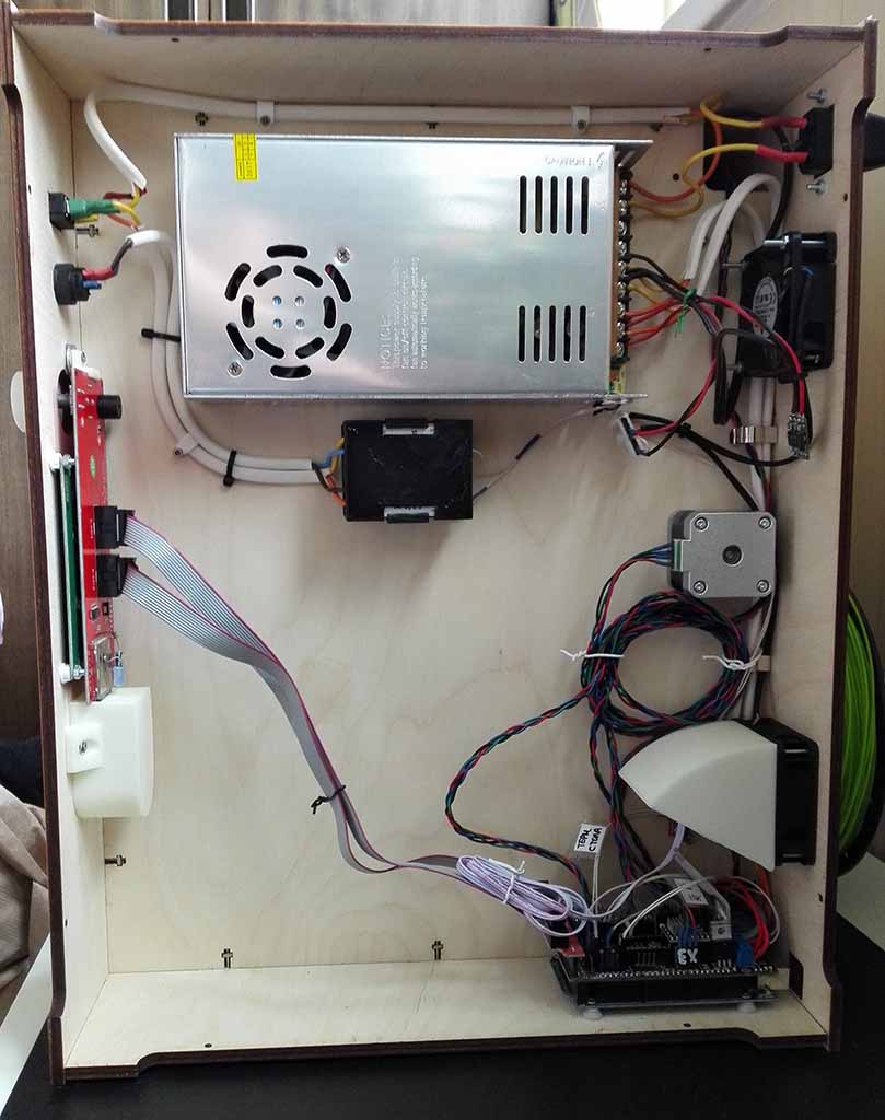

Здравствуйте. Поделюсь своим опытом создания системы автоматического отключения принтера по завершении печати. Как по мне, так очень полезная штука - супругу, да и меня сильно напрягало, когда станок по ночам выполнив задачу стоял включенный по несколько часов...
Нового ничего не изобретал,все по мотивам статьи: http://3dtoday.ru/blogs/3ddelocom/budge ... ly/#206177
Использовал твердотельное реле на 10А. Схема:
Стандартный выключатель оставляем для аварийного отключения принтера. В стандартной прошивке СПринтера ничего править не надо.
В Куре в end.gcode в конце добавляем две строчки:
M109 R100 ;cooling hotend to 100C
M81 ;power off
По звершении печати и остывании хотэнда до 100С принтер отключается.
Включение удержанием кнопки на 3 сек.
Цена вопроса ~300 рэ.
Что получилось у меня:
Непрочитанное сообщение 3D-SPrinter » 03 июн 2018, 20:46
Полезный и грамотный тюнинг! :idea: :)
Непрочитанное сообщение Kaktus » 07 июн 2018, 20:53
Сломал свой тюнинг :shock:
Дело было так: решил в прошивке поднять максимальную температуру хотэнда до 270С (печатаю ABS от Сопятки, температуру ставлю 255, при первичном нагреве забрасывает до 260 и еггог). Встрамил в выключенный принтер шнурок, он включился полностью - "логично" подумал я. Начал заливать прошивку - принтер отключился(дуня продолжала работать). "Логично" - подумал я. Прошил - а тюнинг не работает! Кнопочку отпускаю - отключается.
Нету на PS_ON единицы... Пробовал перепрошивать и с включенным питанием на принтер, и с выключенным, и прописал в файле pins.h
#define PS_ON_PIN 12 - никак... :( Как дальше жить - не знаю :lol: Подкинул до выяснения питание реле на +/- от концевиков.
Вопрос к бывалым: что это было? Мобть на какой другой pin посадить попробовать? А на какой? Или подгорело что?
