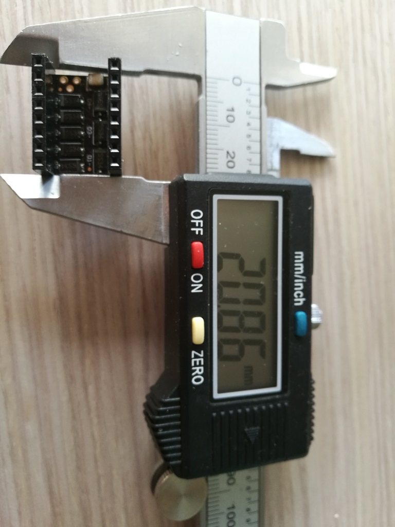

Небольшая история. Купил в FYSETC Official Store драйвера 8729 2 штуки - пришёл 1. Продавец пообещал выслать второй с другим заказом. Заказал 2208. Продавец обманул и не прислал драйвер. Вот тебе и офф.
Про 2208, в рампс ставятся с трудом. Надо коннекторы подточить на 0.3-0.5 с каждой стороны. Как говорится, собрать и довести напильником :)
