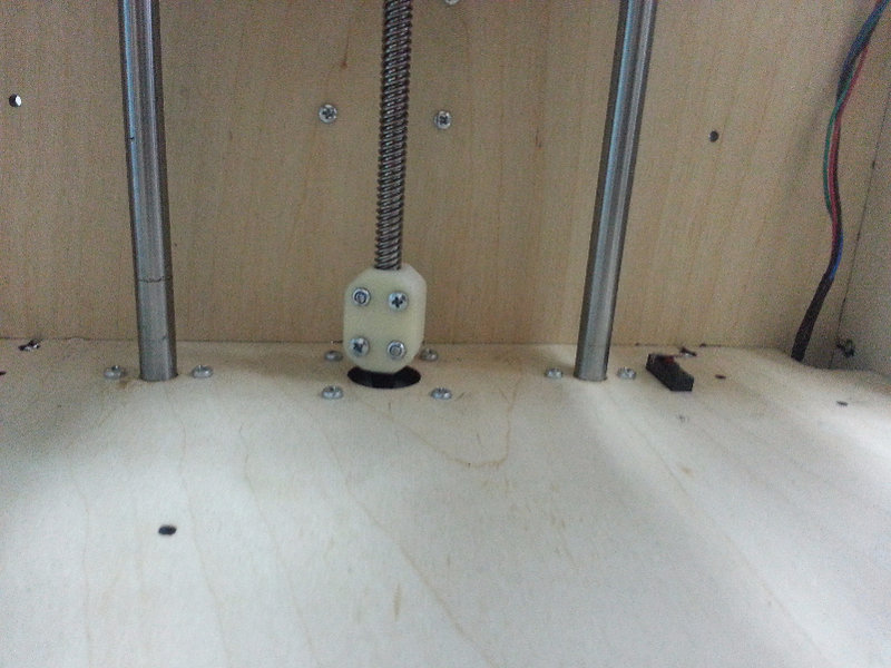

вот и первый затык...муфта, что была у меня не позволяет опустится столу до датчика, надо брать что-то отсюда http://ru.aliexpress.com/af/coupling-sc ... isViewCP=y
но что, подскажите?
Да, как крепить этот концевик, на клей? А то там не предусмотрено никаких креплений
но что, подскажите?

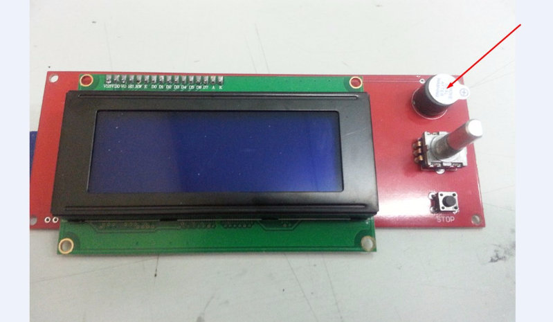

еще момент, старый экранчик не влазит, мешает эта выпуклость встать ровно

Добрый вечер,у меня по оси Z концевик стоит прямо на направляющем валу крепление в виде хомута,есть модэль под 10 мм

Это пищалка. Её можно спокойно отпаять.мешает эта выпуклость встать ровно

Ну ёлки-палки!.. Проявите творческий подход!
Z-муфту можно напечатать круглую, или можно отверстие в фанерке увеличить. Пищалка и тактовая кнопка на LCD перепаиваются на другую сторону платы, крутилка энкодера опиливается на 3-5 мм. И ещё на LCD навешивается дополнительный кардридер на шлейфе. Концевик приклеивается циакрином.
А Z-муфты я вот такие использую http://ru.aliexpress.com/item/3pcs-lot- ... 84402.html

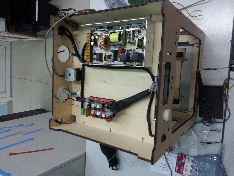

Доразобрал сегодня Мендель, воткнул на новое место блок питания, поставил экранчик и крутилку, установлены моторы. Андрей, а как у вас провода идут к столику, через черную гофру? Она никак не крепится, просто под собственным весом укладывается? Закончились болтики...не ожидал, что их так много понадобиться

Гофра стола крепится к столу двумя стяжками (там есть четыре отверстия под стяжки), а снизу просто вставляется в отверстие около "пола" принтера. Гофра диаметром 10 мм.

Кстати, чё-то подумалось, если у вас панель "пола" перевёрнута, то блок питания будет крепиться слева, и получится полный дурдом. Провода от выключателя и сетевой разъём будут далеко от БП и провода придётся тянуть через весь принтер. А электронику будет вообще некуда ставить, потому что БП помешает.

Вот что готово
коли я уж перепутал одну крышку, то грех было не перепутать и заднюю стенку, поэтому все встало хорошо, единственно ардуинку пришлось крепить иначе и потребуется дополнительный переходник, чтобы вывести его на заднюю стенку, но это самое малое из всех трудностей

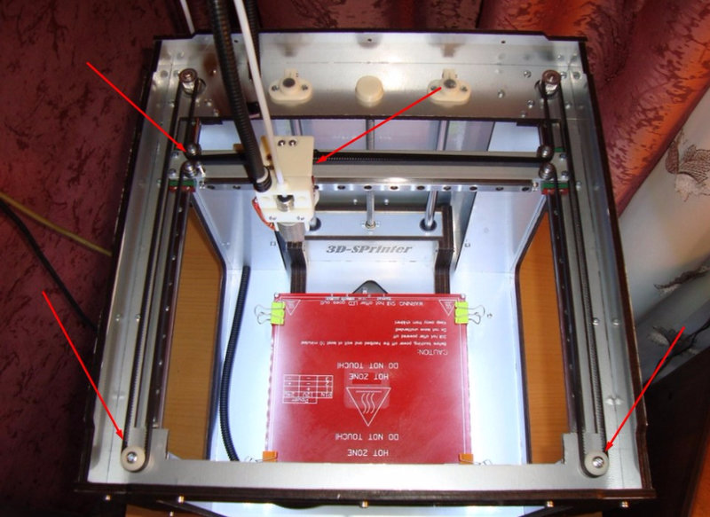

хотелось бы попросить Андрея подробнее объяснить вот эти места (указаны красными стрелками), не могу сообразить что там за ролики и как их крепить. Также хотел узнать, что используется на подаче пластика, если подшипник, то какой?
