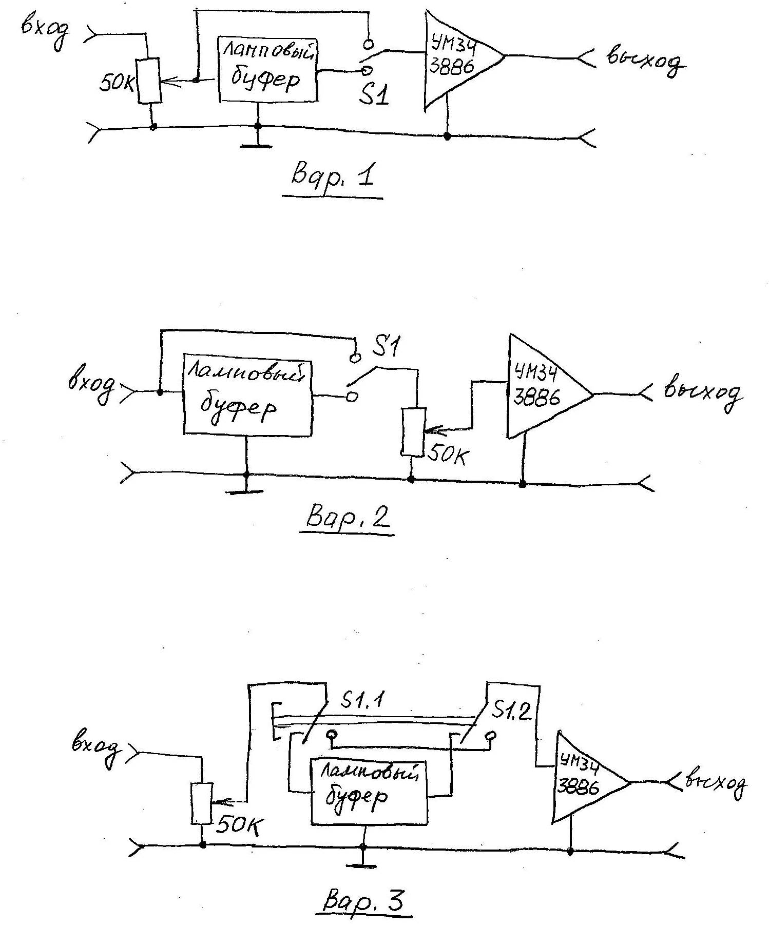

Добрый день!
Решил разместить ламповый буфер из набора https://ru.aliexpress.com/item/AC12V-6N ... 0.0.m6K7pw
и усилок на LM 3886 в одном корпусе, но так, чтобы регулятор громкости был один (сейчас он присутствует на обеих платах), и была возможность кнопкой (например, на П2К)- включать и отключать ламповый буфер и слушать без него.
Подскажите, пожалуйста, как грамотнее выполнить коммутацию? По какому из вариантов?
И, может быть, порекомендуете, как экранировать провода к потенциометру регулятора громкости и другие провода внутри корпуса.

Думаю, второй вариант наиболее правильный. Но на ламповом буфере надо оставить свой регулятор громкости и выставить им усиление = 1, чтобы при переключении тумблера уровень громкости не менялся. Этот регулятор можно оставить внутри корпуса и не трогать, а на переднюю панель вывести регулятор, который перед LM-кой.
Можно никак не экранировать.
