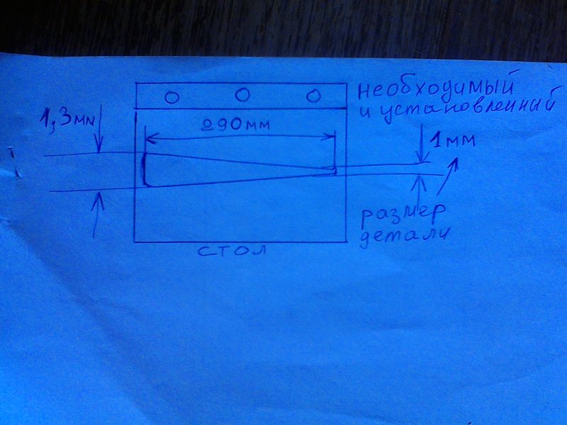

Печатал детальки, практически на всю длину по Х - 290мм Толщина деталюхи 1 мм. Обнаружил искажение в получаемых размерах в виде «бейсбольной биты» вместо заданного прямоугольника. наблюдается с первых слоев и до конца детали. Перемещение детали на столе по оси У сохраняет дефект.
Подскажите куда рыть?
