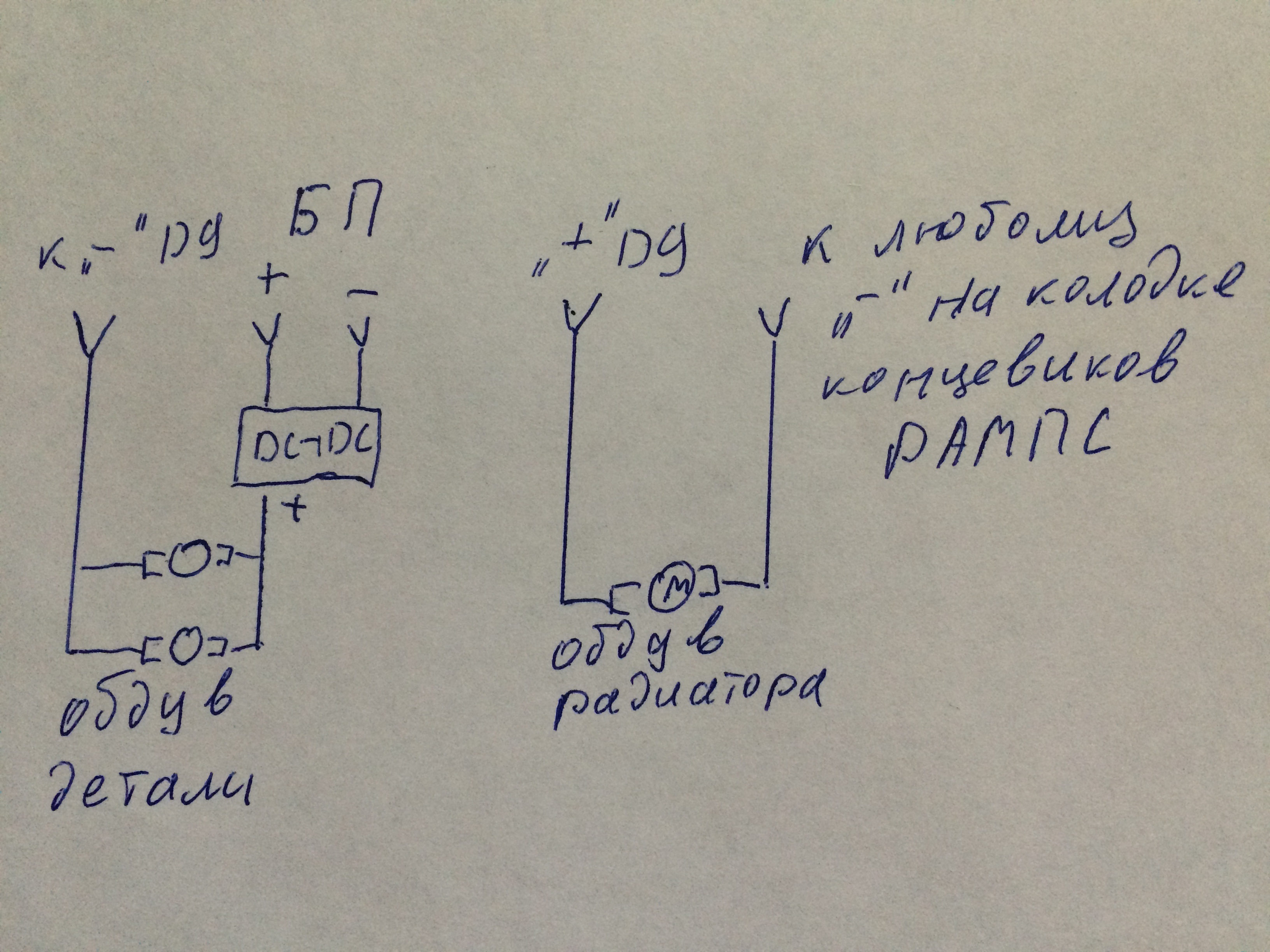

Типично, что мне встречалось в 3D принтерах - управление \включением скоростью вентилятора по PWM, по минисовому выводу.
Если нужно оставить включение\регулировку - делается просто. с платы контроллера берём только минус, его на вентилятор напрямую.
DC-DC включаем на основное питание по входу, с выхода берём _ТОЛЬКО_ плюс, подключаем его на вентилятор.
Получаем рабочую включение\регулировку с возможностью выставления максимума.
Так что ли ?

Речь о блоке питания и его вентиляторе. Если я правильно понял, имелось в виду это:

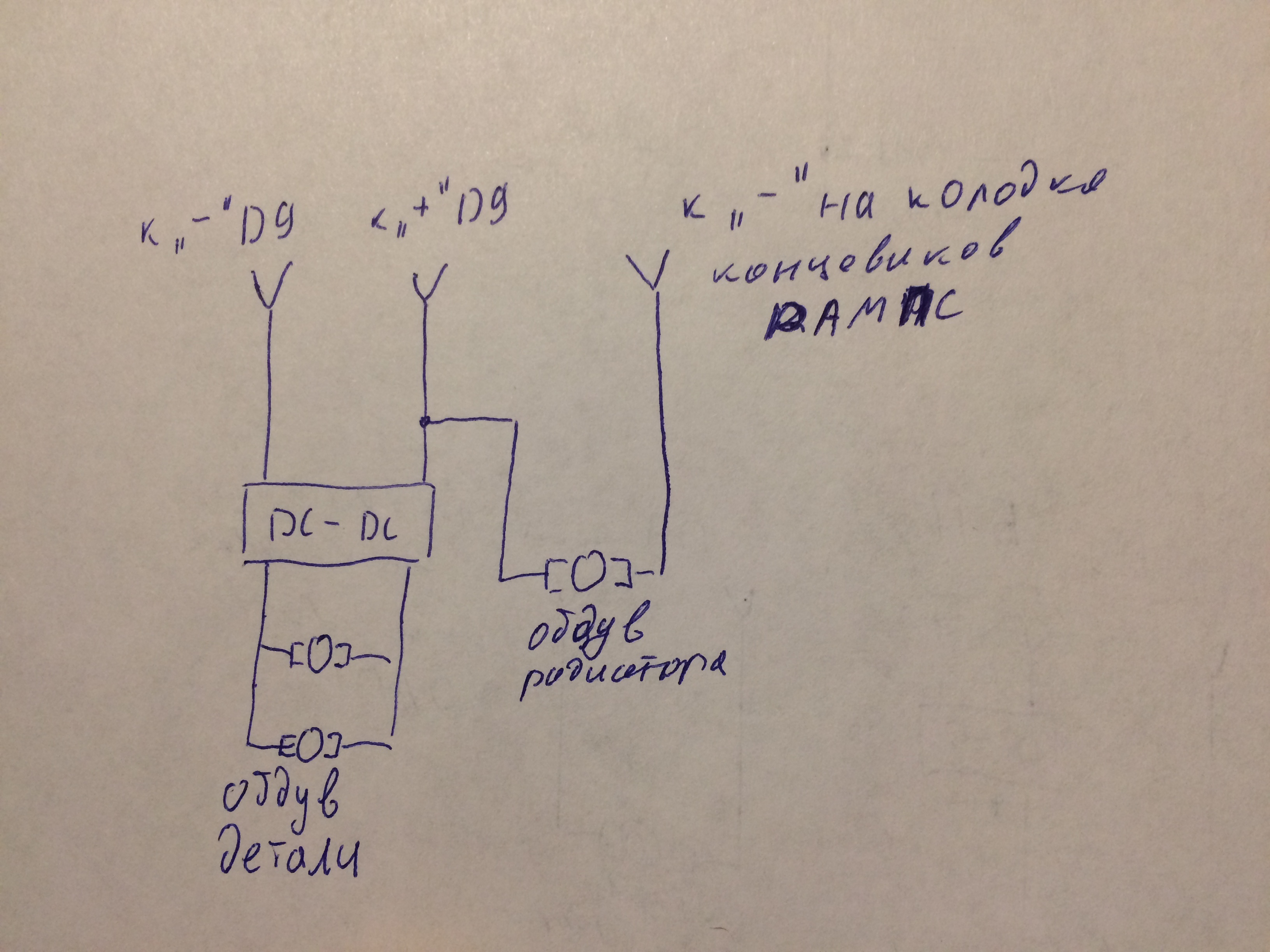

А как можно регулировать тогда обороты обдува детали . думаю поставить 40-е карлсоны в будущем типа таких https://technopoint.ru/product/3070e9ed ... [9l3]=392s и поменять сопло на более узкое и при полных оборотах как бы для АБС много не было.

Непрочитанное сообщение evgenVST » 27 май 2018, 13:31
Или так сделать ?

для вентиляторов обдува детали не нужен DC-DC. сделайте так, как указано в инструкции. скорость задается в слайсере.
