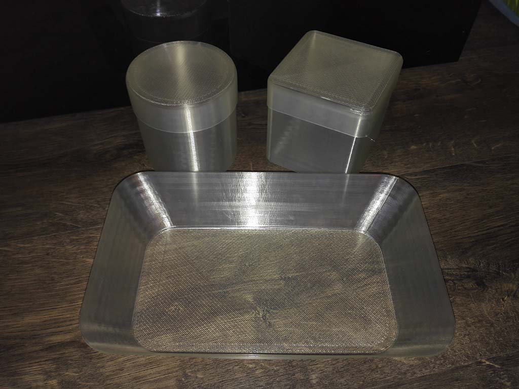

Мне повезло чуть больше - я начал с ABS а потом вляпался в натуральный PLA. Я уже писал, что PLA бывает шершавый и гладкий - в зависимости от цвета. Натуральный относится к шершавым - типа плохо лезет по боудену - возможно, отсюда и проблемы.
05 июн 2018, 22:20
Когда опыта будет больше, просто выкинете его без сожаления в помойку, шоб не мучиться. Как я и сделал когда-то.
Не надо :) Ставите сопло потолще (0,6 уже нормально), скорость 20, обдув на максимум, и в режиме вазы печатаете бодрые емкости. Я свою катушку уже извел, и еще заказал ;)
Я так и понял, что оно для декоративки с черепашьей скоростью печати. Но не было времени экспериментировать - у меня принтер в основном технические детальки из АБС каждый день печатает. :)
Непрочитанное сообщение Kaktus » 06 июн 2018, 02:35
Я пока на стадии экспериментов - хочется изучить, на что способна технология и материалы :?
