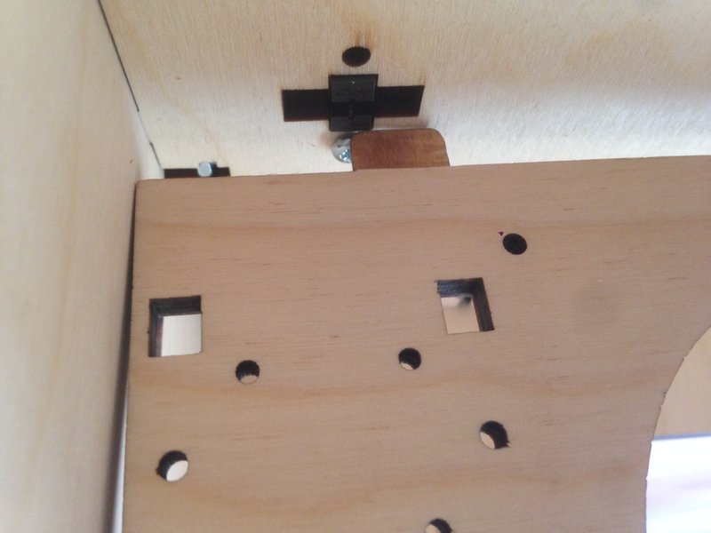

Андрей, похоже ошибка с флажком вернулась :).

А флажок нужно по высоте подрезать ? А то он у меня датчик выталкивает . Или стол не должен до самого низа опускаться ? У меня что б не задевало датчик до низа примерно 5 - 5.5 мм остается . По толщине я его подрезал ( флажок ) .

qqklan писал(а):
06 июн 2018, 07:15
Да, есть такое дело в 233 PRO-2. :oops: В 232 PRO-2 всё нормально, потому что я их сам собираю и всё уже много раз перепроверено.
Похоже, надо этот заколдованный флажок вообще исключить из конструкции. :(
Уже поправил в макете для резки, но несколько КИТов 233 уже отправлены с этой ошибкой (благо, их редко заказывают).
На КИТах с ошибкой нужно отрезать флажок и прикрутить алюминиевый шурупом, как было на старых принтерах (до PRO серии).
Если есть в хозяйстве дремель с отрезными дисками, то можно сделать совсем красиво - пропилить паз в торце фанеры и вставить в него алюминиевый флажок на клей.
evgenVST писал(а):
06 июн 2018, 09:11
Не надо его подрезать. Стол не до самого низа опускается, чтобы гофра под него не попадала.
kandrey
Сообщения: 528
Поблагодарили: 9 раз
Непрочитанное сообщение kandrey » 06 июн 2018, 11:18
06 июн 2018, 10:58
напечатанный будет гораздо удобней, пилить этот флажок сомнительное удовольствие...
Сообщения: 11033
Поблагодарили: 1040 раз
Непрочитанное сообщение 3D-SPrinter » 06 июн 2018, 11:50
kandrey писал(а):
06 июн 2018, 11:18
Была такая мысль, но смутило то, что белый натуральный АБС будет просвечиваться светодиодом датчика и нечётко срабатывать. Всё же идеальный вариант - делать эту шторку из алюминия.

Непрочитанное сообщение qqklan » 06 июн 2018, 11:56
Блин. Он у меня случайно выкинулся, какой он высоты, 10мм?
Сообщения: 11033
Непрочитанное сообщение 3D-SPrinter » 06 июн 2018, 13:19
qqklan писал(а):
06 июн 2018, 11:56
12 мм
Lighter
Зарегистрирован: 27 ноя 2016, 21:26
Имя: Ринат
Непрочитанное сообщение Lighter » 06 июн 2018, 13:39
06 июн 2018, 11:50
Было такое дело. Пришлось флажок маркером с обоих сторон покрасить.
