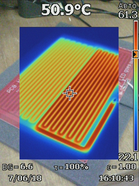

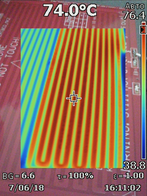

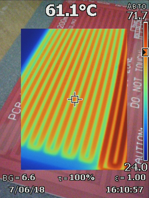

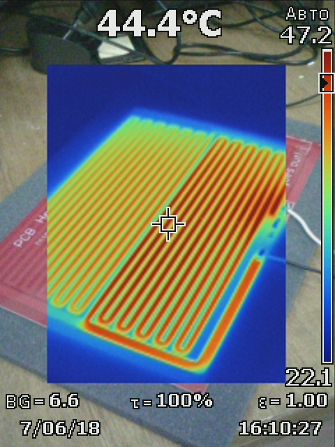

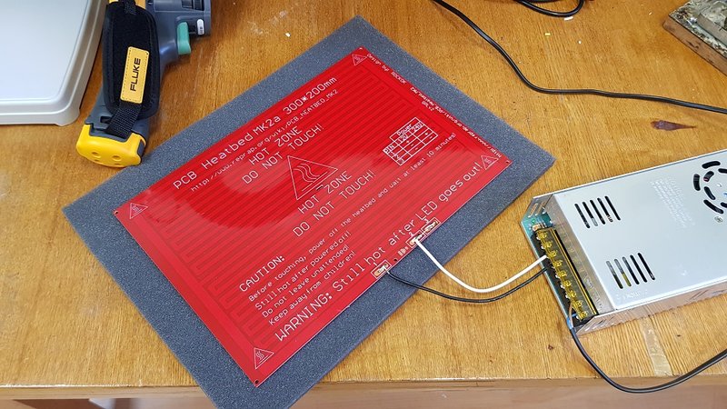

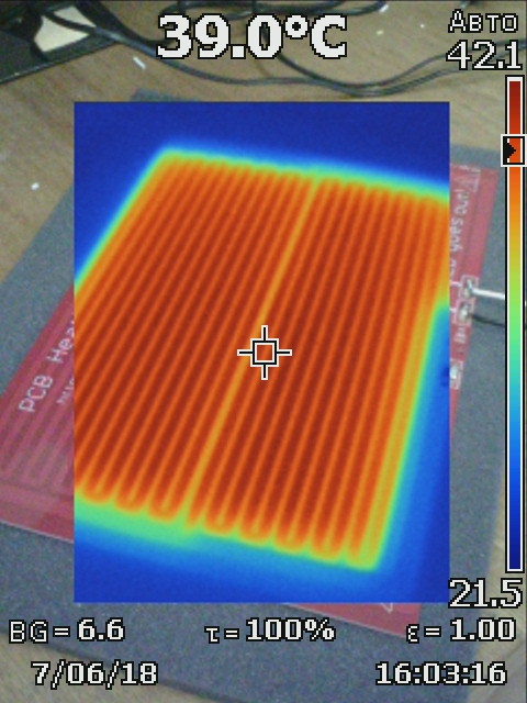

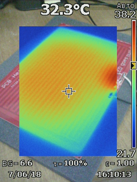

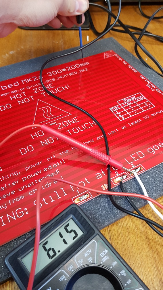

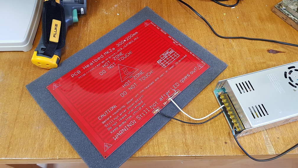

Итак, приехал мне нагревательный элемент стола. Тот самый, с широкими дорожками. И у меня есть две новости: хорошая и не очень. Начну со второй - стол имеет две половинки, разные по сопротивлению. Это можно понять даже без приборов, просто сосчитав количество проводников в меандре. Сначала подключим их в параллель и просто посмотрим, что происходит:

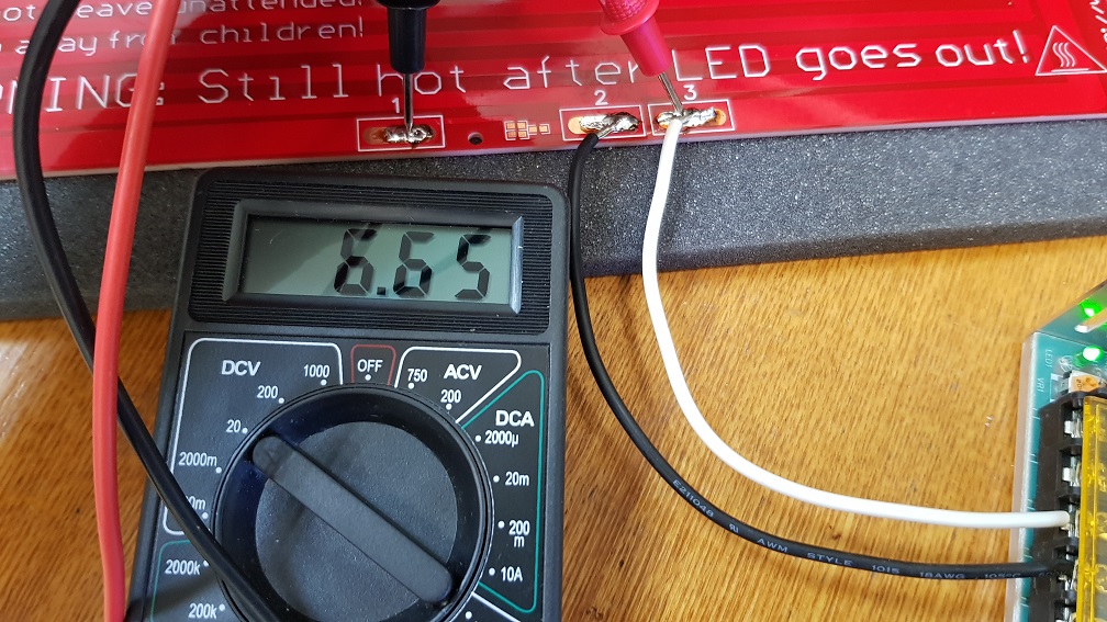

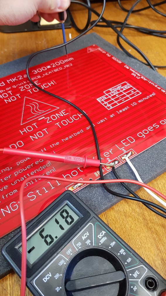

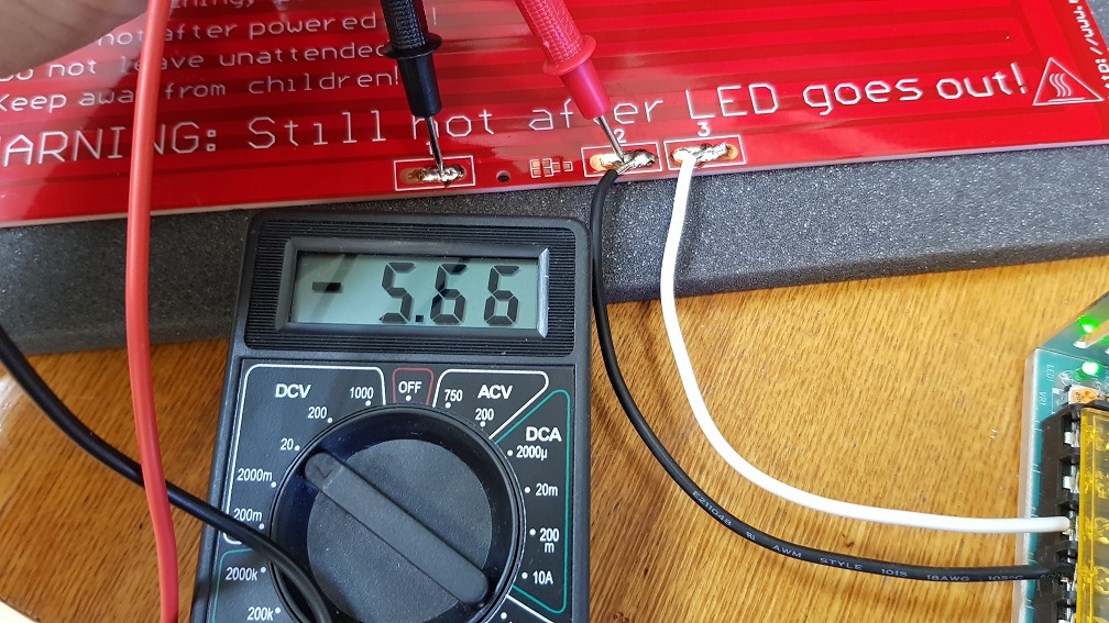

Теперь, чтобы не гадать, какие же там сопротивления секций после запятой, посмотрим на падение напряжения на каждой из них, включив уже последовательно:

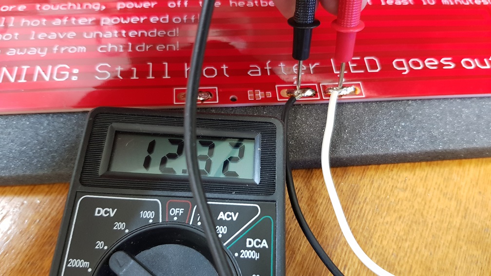

Сумма, для справки:

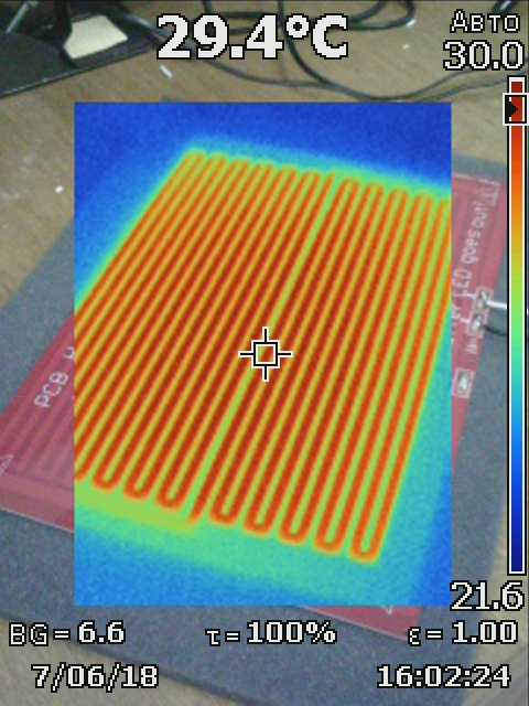

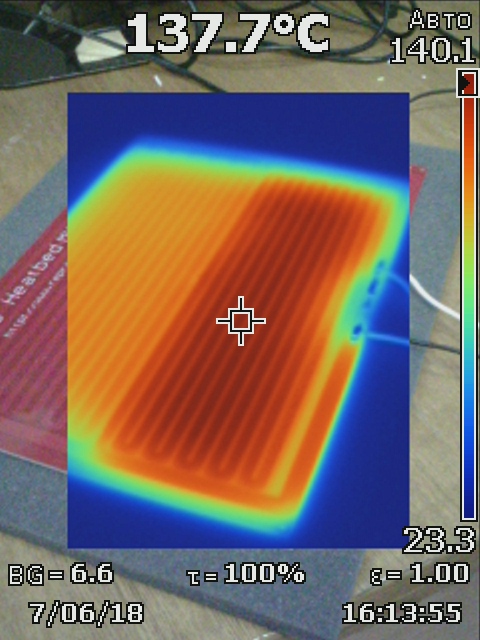

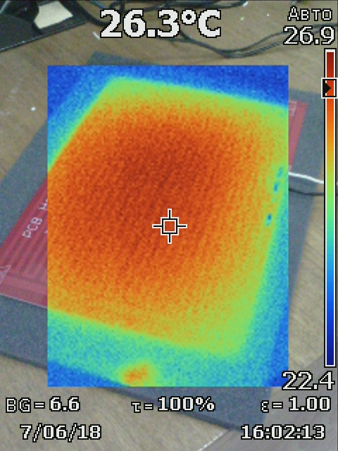

При этом прогрев по площади стола уже вписывается в погрешность измерения:
Значит, ширина печатных проводников одинакова и погонное сопротивление тоже. И это хорошая новость.
Напрашивается единственный выход: найти новую среднюю точку с помощью иголки и любого тестера произвольной погрешности, благо закон Ома позволяет нам это сделать
При таком включении питание было 12В?
