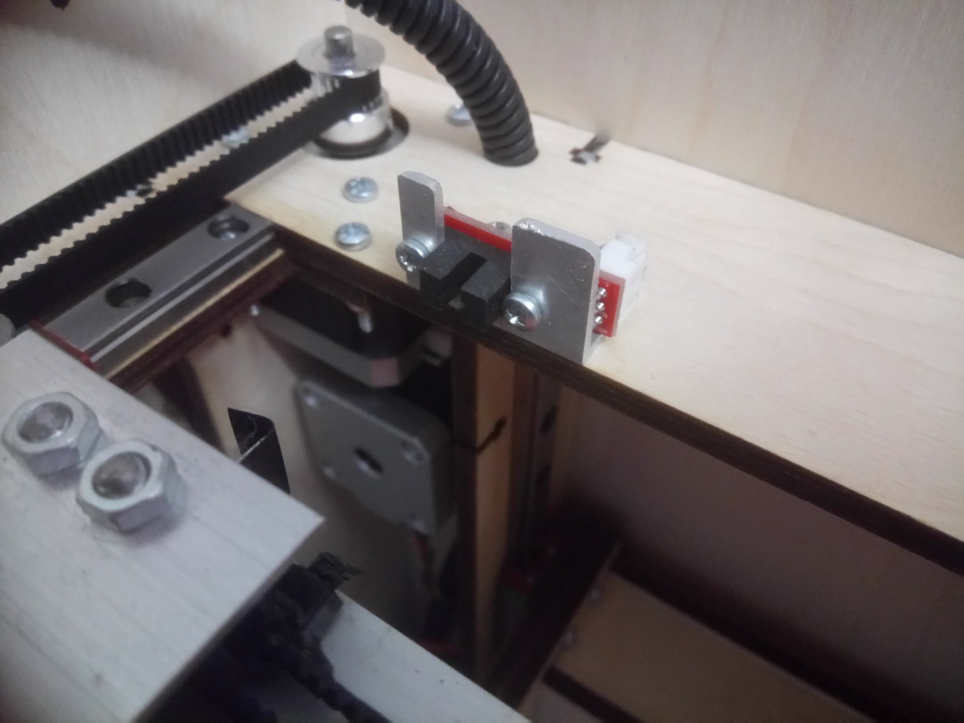

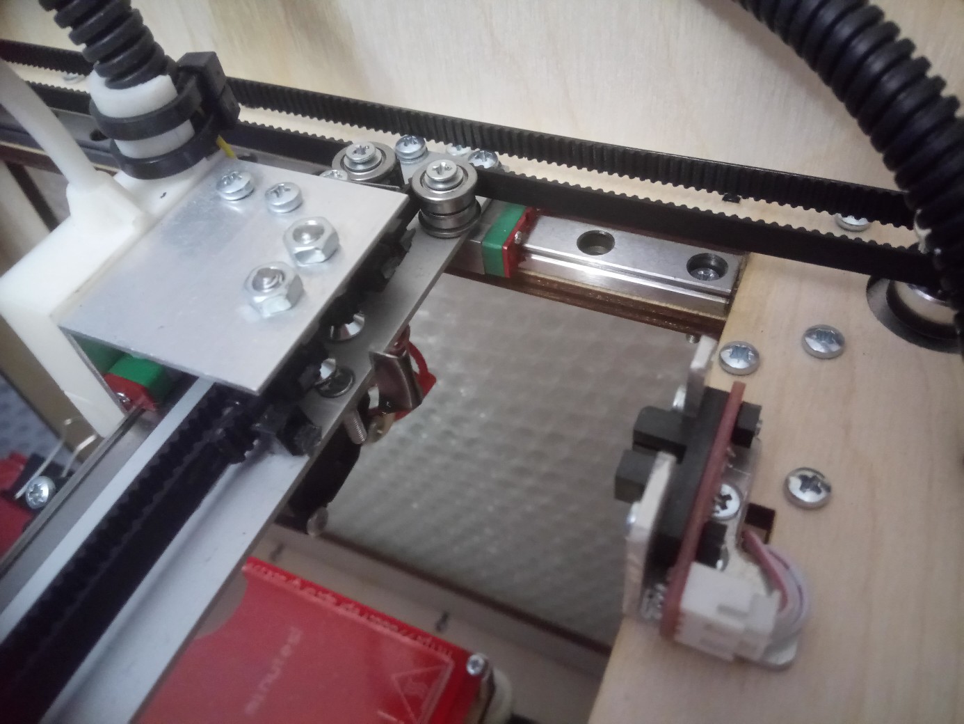

У меня именно так и стоит, бочком. И это правильно, в том числе и потому, что при любом форсмажоре шторка не упрется в датчик.
А как крепили ? Фото есть ?
Непрочитанное сообщение Alex Post » 10 июн 2018, 21:56
viewtopic.php?p=10589#p10589 вот тут и фото и модель крепления.
Непрочитанное сообщение Avtonomys » 15 июн 2018, 21:06
А я так временно сделал, на момент сборки у меня не было механических концевиков. Сверлить как то корпус и все остальное не хотелось и сделал все на штатных отверстиях... ну а всем известно: "Нет ничего более постоянного, чем временное!" )))
Beer100
Сообщения: 530
Откуда: Минск
Благодарил (а): 25 раз
Непрочитанное сообщение Beer100 » 15 июн 2018, 22:00
Все так красиво и аккуратно, но, почему ни кто шайбы не ставит под гайки и винты? Тем более на дерево.
Непрочитанное сообщение Alex Post » 15 июн 2018, 22:10
По Х же механика? Или нет?
Непрочитанное сообщение Alex Post » 15 июн 2018, 22:13
Beer100 писал(а):
15 июн 2018, 22:00
Что значит "никто"? У меня везде шайбы, где это уместно :) Но березовая фанера довольно твердая штука, и без шайб нормально все держит.
Непрочитанное сообщение Avtonomys » 15 июн 2018, 22:17
15 июн 2018, 22:10
Avtonomys писал(а):
15 июн 2018, 21:06
уже потом поменял на механический...)) там совсем было все на соплях )))

Непрочитанное сообщение Alias » 15 июн 2018, 23:18
Насколько я понимаю, особой то точности по Х и У не требуется. Даже ошибка в несколько мм даст всего лишь смещение всей фигуры на столе, в то время как если по Z ошибаешься с высотой, могут быть неустранимые проблемы.
Пожалуй, оставлю оба концевика. А вот оптопару, наверное, нужно искать с триггером на борту. Пусть уж лучше он сам принимает решение о срабатывании.
Или принтер во время печати любит калиброваться?
