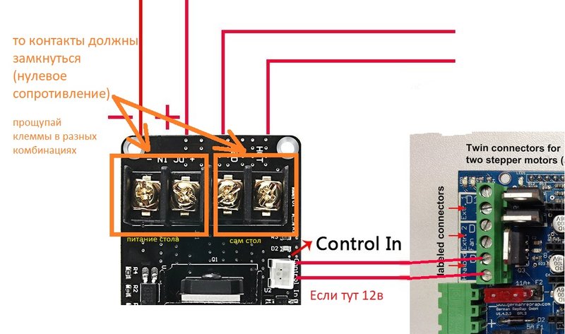

Roman писал(а): ↑
16 июн 2018, 20:39

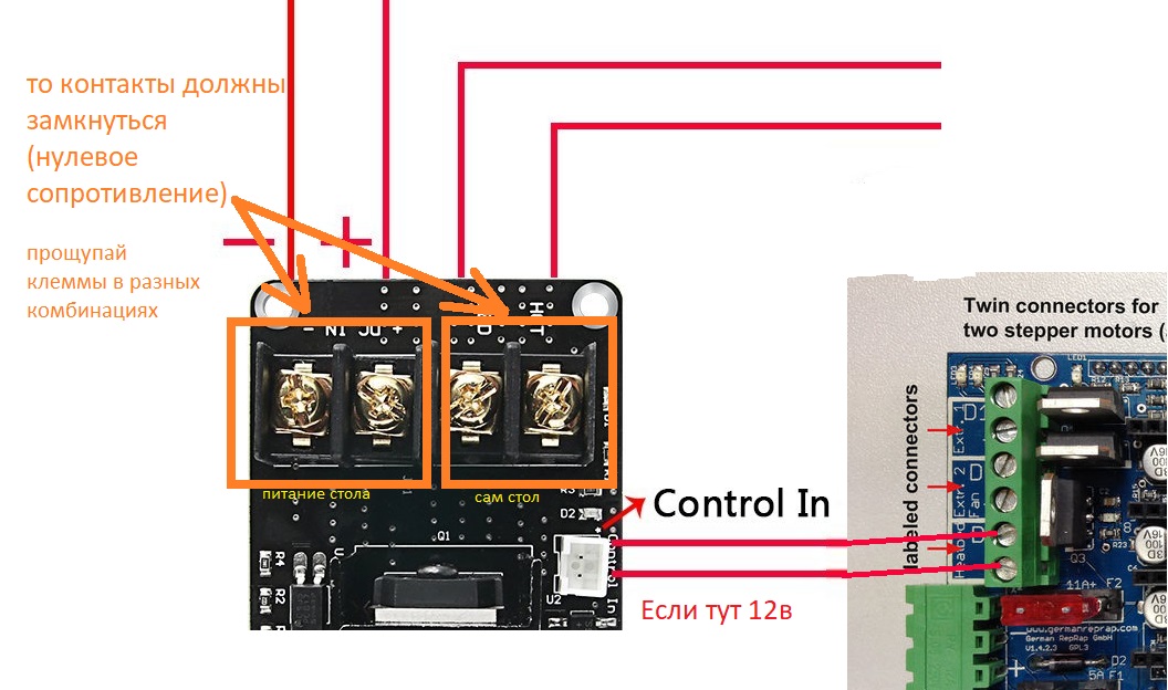

замыкается ли контакт на выходе, куда подключается питание стола. если есть 12в на входе, то на силовых контактах должно быть нулевое сопротивление.
Слушайте-ка, товарищи "электронщики", что значит замыкается? Нулевое сопротивление в какую сторону??? ;) Подозреваю, что там обычный мосфет (транзистор полевой) стоит. Нужно посмотреть маркировку, найти даташит на него и разобраться в работе схемы. На выходе цепь заземляется мосфетом на землю, и полярность подключения имеет принципиальное значение. Звонить выход мультиметром без соблюдения полярности в общем-то бесполезно. Да и с соблюдением полярности может быть тоже бесполезно, если на щупах мультиметра низкое напряжение (меньше 1В).
Управление мосфетом тоже может быть сильно разным. Если там установлена оптопара, то управляющий светодид в ней вполне можно зажечь через ключ стола рампса. А если там прямое управление через резистор уровнем "1" (ТТЛ), то схема подключения будет совсем другой - прямо от ноги проца ардуины. Либо там стоит буферный ключ на биполярном транзисторе с подтяжкой, либо специализированный драйвер мосфета с инвертирующим и неинвертирующим входом... Короче, сначала надо в схеме разобраться, а потом подключать. Потому я и не рекомендую начинающим связываться со всей этой навесной фигнёй, если нет чёткого понимания, что и как работает. А как работает ключ в рампсе - всем более-менее понятно, и об этом на форуме есть несколько толковых статей со схемами подключения.
Roman
Сообщения: 143
Откуда: Тюмень
Непрочитанное сообщение Roman » 16 июн 2018, 21:21
qqklan писал(а): ↑
16 июн 2018, 20:49
Вход 1, выход 0.08. Может из-за перемычек на +сах рампса глюки?
проверь так. одна пара клемм скорее всего будет замкнута, а вторая управляться по входу 12в с рампса

Непрочитанное сообщение Roman » 16 июн 2018, 21:27
16 июн 2018, 21:17
задача проверить не мосфет, а всю плату) полярность обозначена. да и на форуме не так просто объяснить, как вживую)
кстати про полярность. не пытайся давать сам 12в на белую клемму, если не уверен, что знаешь где + а где -

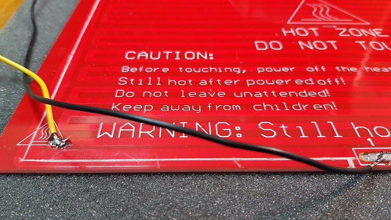

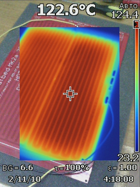

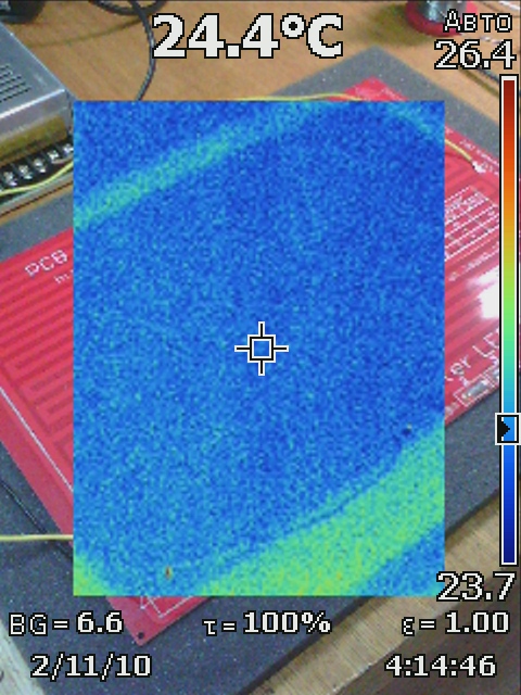

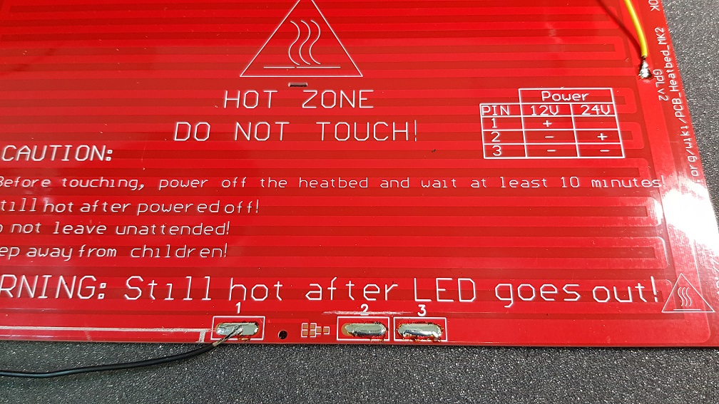

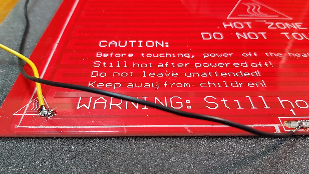

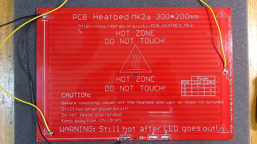

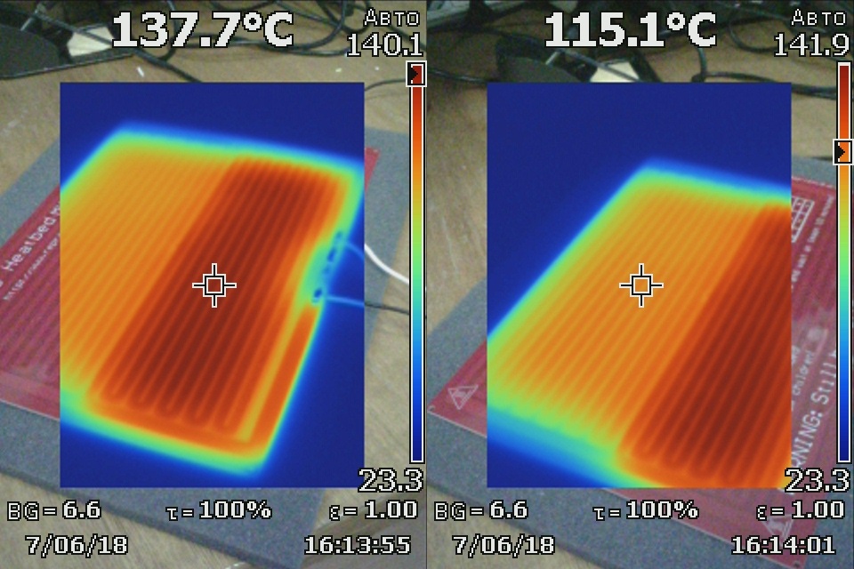

Докладываю: спор по нагревателю выиграл, деньги вернул, стол починил.
Написал я продавцу вопрос по нагревательному элементу и приложил фото с тепловизора. Все, что он мне смог ответить, это что у меня провода плохие. Предупредил, что открою спор. Не ответил. Открыл. Автоматом выиграл. Видимо, просто не захотел спорить, тем более я не всю сумму запросил, купил по цене материала.

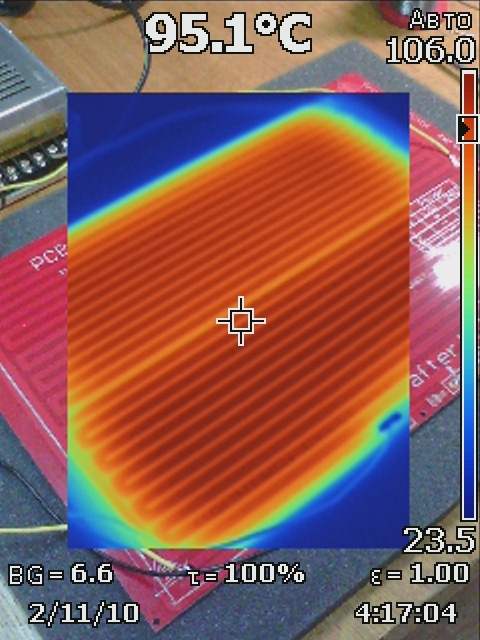

Поскольку теперь можно было курочить, покурочил. Смысл в том, чтобы подогнать длину печатных проводников каждой секции и примерно равному значению. Проконтролировать можно по падению напряжения на каждой из них при последовательном соединении, я уже об этом говорил ранее.
Подгоняется простым переносом точек подпайки и заужением в нужных местах широких дорожек. На фото все очевидно, надеюсь. Развернуто объяснять некогда - ждет пенное и трансляция.
Непрочитанное сообщение 3D-SPrinter » 16 июн 2018, 21:36
Alias писал(а): ↑
16 июн 2018, 21:30
Ну и как теперь на это стекло класть? Стол дорожками вниз? Так вниз дорожками температура и так "размазалась" бы по всей площади. ;)
Alias
Сообщения: 57
Имя: Michael
Откуда: Rus44
Непрочитанное сообщение Alias » 16 июн 2018, 21:41
Зато нет перекоса между половинками в 20С

Roman
Сообщения: 143
Откуда: Тюмень
Непрочитанное сообщение Roman » 16 июн 2018, 21:45
Alias писал(а): ↑
16 июн 2018, 21:30
с заужением - это ты лихо придумал. Возьму на вооружение. размерами поделишься?
странный провал по температуре около контактов - это их теплопотеря? (знаю - под стеклом не влияет)
3D-Sprinter 232
Непрочитанное сообщение Shaman » 16 июн 2018, 23:02
Roman писал(а): ↑
16 июн 2018, 21:45
Контакты служат прекрасным радиатором.
Большая часть деталей только так и охлаждается.

Непрочитанное сообщение Alias » 16 июн 2018, 23:40
Roman писал(а): ↑
16 июн 2018, 21:45

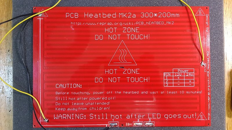

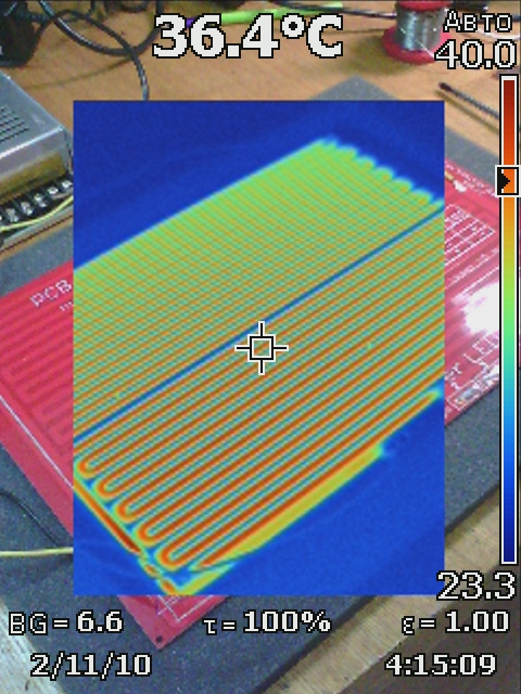

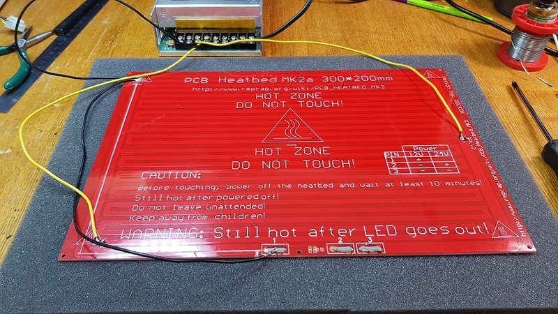

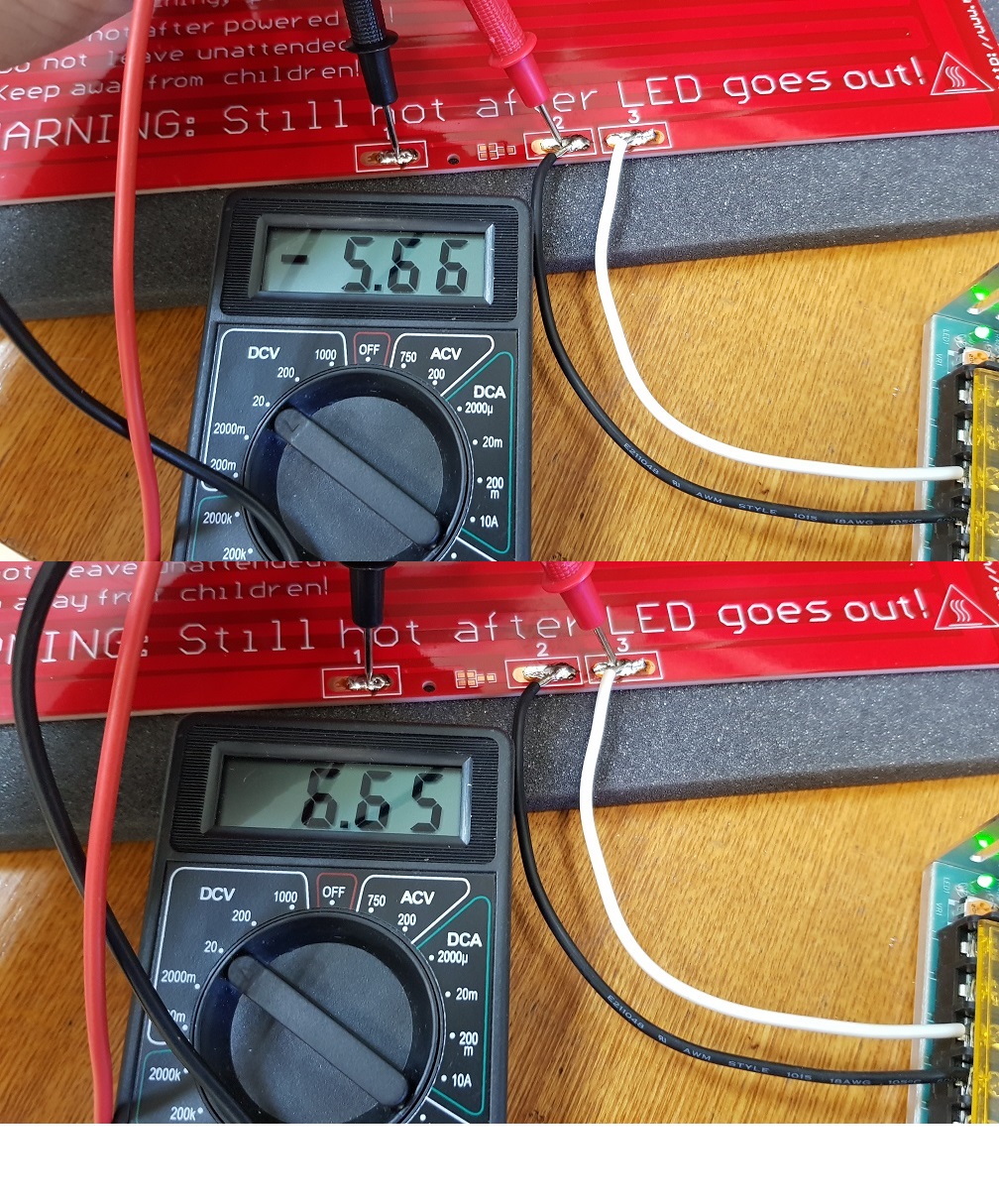

Так там особенно то и нечем делиться. Вся проблема сводится к тому, что секции конкретно моего стола имеют разное сопротивление. Если присмотреться, то можно заметить, что верхняя на фото имеет 13 горизонтальных дорожек в меандре, а нижняя - 11,5. При этом, к верхней секции добавляются еще и широкие проводники.
У меня есть старый советский электронный омметр, причем, с щупами по мостовой схеме, но проще и куда точнее измерить сопротивление секций косвенно по падению напряжения на каждой из них при последовательном соединении. Я это тоже уже демонстрировал, повторюсь:
Из-за этого был сильный перекос по температуре нагрева секций:
Что нужно сделать. Необходимо и достаточно всего лишь изменить точки подключения секций к блоку питания. Обратимся к фото:
Верхняя секция работает от точки в левом верхнем углу и до точки справа, итого ровно 13 горизонтальных печатных проводников.
Нижняя работает с нижней точки штатного подключения, идет влево и затем вверх и имеет уже 12 полных горизонтальных печатных проводников. В оригинале половина нижней дорожки просто не работала. Чтобы компенсировать недостающий, тринадцатый, проводник, делаем любым острым предметом - например, скальпелем - прорезь в широком проводнике так, чтобы он тоже стал шириной 4мм. У меня вертикальный проводник рассечен доверху, но это следы опытов, достаточно заузить до отметки V18 и далее просто перерезать широкий проводник, он должен идти только до второй, нижней секции.

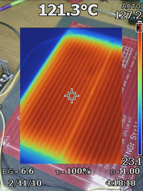

Нетрудно заметить, что после этих манипуляций секции будут гальванически развязаны, подключаем их в параллель и запитываем общим кабелем. Падение напряжения на них и, стало быть сопротивление, практически идентичны, что очень хорошо видно на конечном результате, см. фото в сообщениях выше.

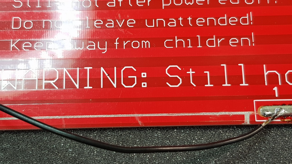

Чтобы не шунтировать короткий участок проводника в точке подпайки №2, делаем прорезь и там, это ответ на вопрос о провале:
Кажется, суть вопроса изложил. Да, стекло теперь не прижмется. Впрочем, можно вывести контакты медной тонкой полосой за его пределы и подпаяться уже там. Но можно поставить и проводниками вниз. Ну, потеряем мы остроту ПИДа, и что? Теплоотдача от поверхности стекла не настолько велика, чтобы брать в расчет термосопротивление текстолита. Если грубо, то общее сопротивление, конечно же, вырастет почти вдвое. Но это если не учитывать воздушную прослойку, то есть в идеальном случае. Но разве кто-то прижимает стекло к плате на КТП-8?
Суть моего эксперимента сводилась собственно к самому эксперименту, равно как и постройка принтера и многого другого. А какой вынести для себя опыт из этого, каждый решает сам. Можно и новый купить стол. А можно проверить, как все пойдет и со старым, тем более, как в моем случае со спором, за сто рублей. "Каждому свое" (с)
