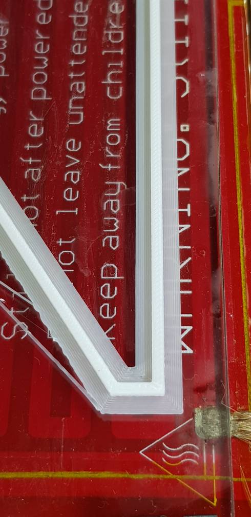

Где-то в темах видел жалобы на овалы и советы проверить прямые углы на балках. Сегодня, распечатывая крупный узел подшипника под стрейкбольный шарик, поймал биения и не сразу понял, в чем дело.
Поскольку углы у меня все точно выверены, нарисовали и распечатали треугольник и оказалось, что точность печати по линейным размерам нужно проверять не кубиком 20х20, а во весь стол. Вот что получилось со сторонами треугольника 250х165:
В чем проблема, не знаю, может, зубчатые колеса отлиты по кетайским линейкам. Внес коррективы в настройки шагов перемещения по осям:
#define DEFAULT_AXIS_STEPS_PER_UNIT {80.3213,80.3898,200*16/8,274}
Стал печатать идеально. Ну, до следующего косяка :)

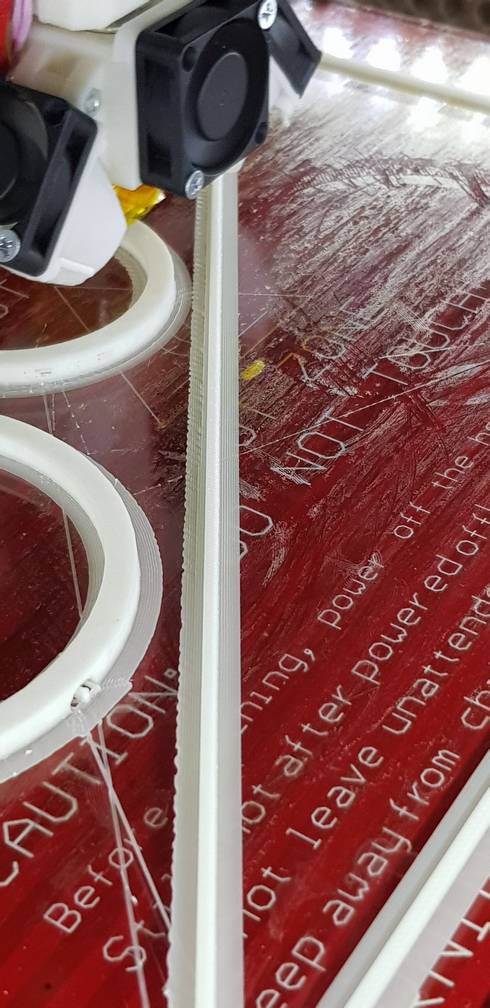

Немного смутила печать каймы вокруг детали:
Почему где-то идеально намазывает, а местами - просто волна. На кривизну стола или слой клея ничего не указывает, ведь параллельно, почти по тем же участкам печатается идеально! Что это может быть?
Непрочитанное сообщение Shaman » 06 июл 2018, 10:25
Если волной идет, значит расстояние до стола слишком маленькое.
Вопрос - чем стол покрыт? У меня такое бывало когда я на клей-карандаш печатал, там местами был очень толстый слой, на нем волны и появлялись.
