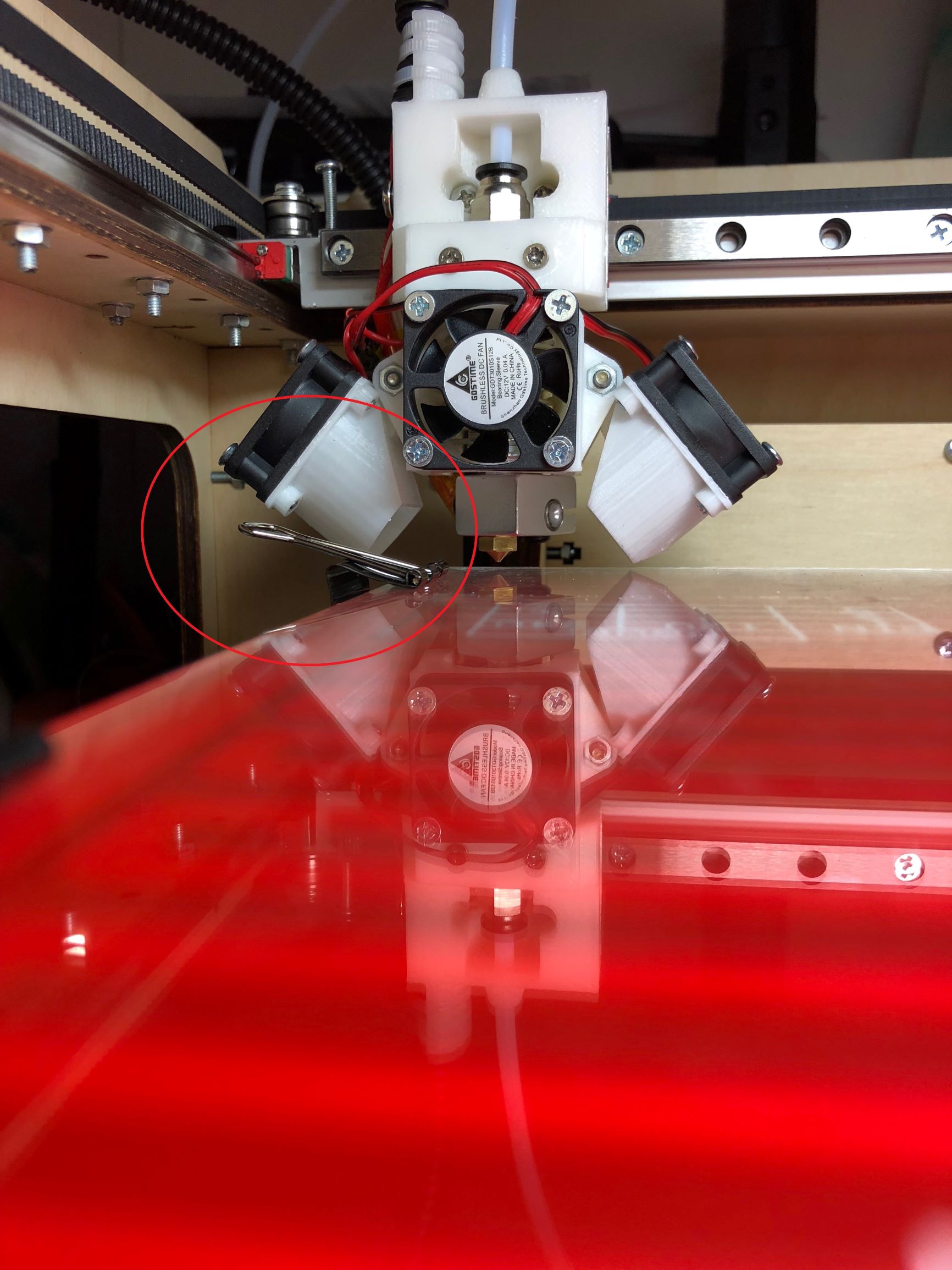

Непрочитанное сообщение Beer100 » 21 июл 2018, 23:50
Подскажите, как быть, если сопла задевают за прищепки? Это критично?
