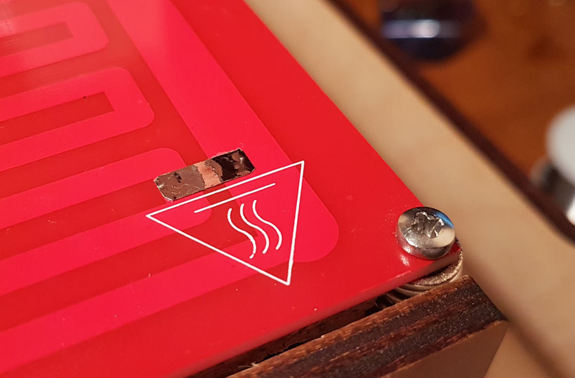

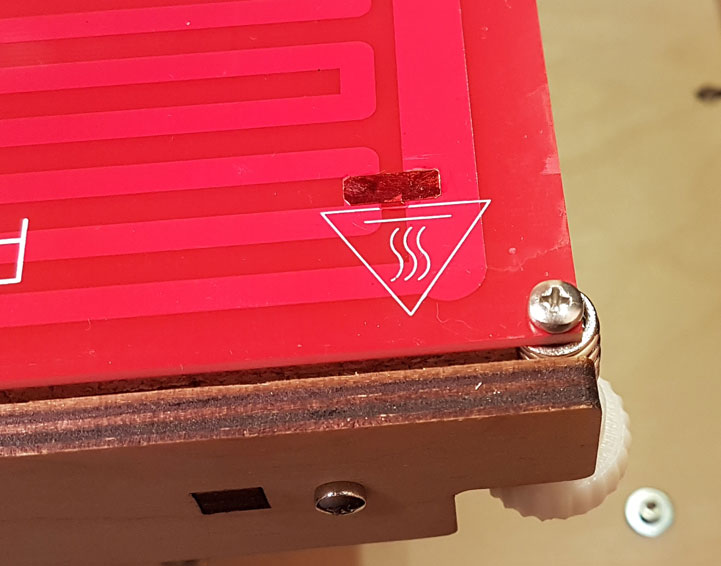

Возвращаясь к теме стола с широкими дорожками и его неравномерного нагрева. Здесь немного обсуждалось.
Недавно впервые печатал большую деталь из ABS. Так с "холодной" стороны её оторвало и загнуло. То ли из-за недогрева, то ли из-за разницы температур. Посмотрел пирометром, потом термопарой проверил - реально разница почти 20 градусов. От такого градиента что хошь загнется.
Вобщем нарисовал в спринте дорожки по фотографии, и прикинул длинну секций. Не, этот стол явно наркоманы проектировали. Или дизайнеры. Разница сантиметров семьдесят!? После небольшого раздумья родился следующий коварный план.

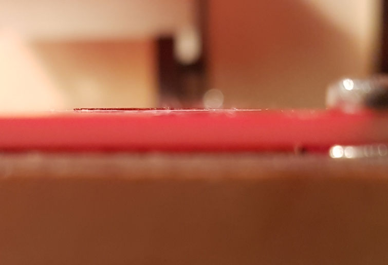

Для тех кто с паяльником на "вы" - расскажу поподробней. Нужно закоротить один лишний виток спирали - самый ближний к "пользователю". Технология такая: обклеиваем нужное место на столе каптоновым скотчем (ели хотим сделать все аккуратно), скальпелем соскребаем маску до фольги, мажем флюсом (ЛТИ-120, например), лудим тонким слоем. Берем кусочек медной фольги, зачищаем, мажем, лудим, вырезаем по месту. Припоя много не надо - небольшой бугорок.
Прикладываем к столу. Один конец прижимаем чем-нибудь (не пальцем), второй прогреваем чистым жалом, пока не "поплывет". Повторяем для другого конца. Можно немного зачистить надфилем, или дремелем, без фанатизма. Протираем спиртом, красим красным фломастером. )) Делов на 15 минут, прямо на принтере.
После переделки провел тестовый прогон. Прижал термопару кусочком теплоизоляции и замерил температуру в центре каждой секции. Совпало с точностью до градуса. Не, реально, я сам офигел. )) Там сто, там сто и на дисплее принтера - сто. Прижиму стекла совершенно не мешает.
