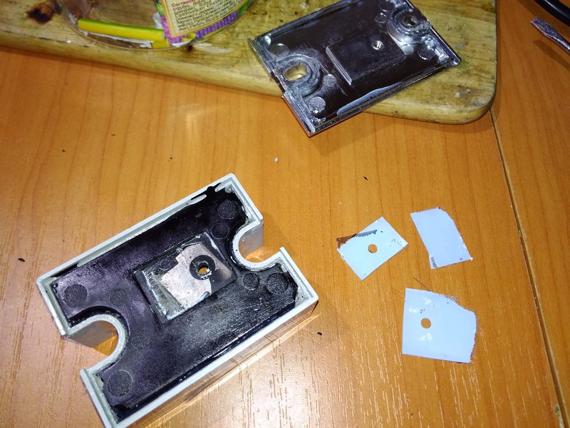

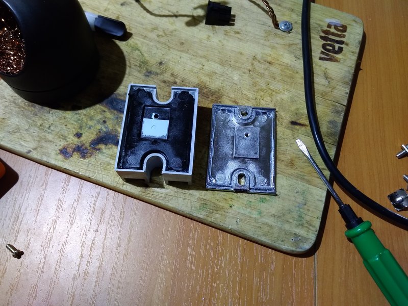

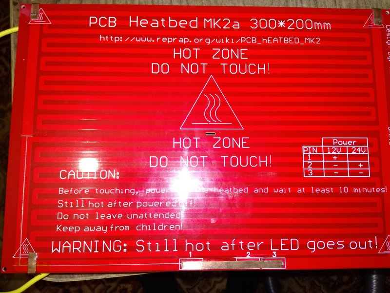

Вобщем модернизировал я стол с широкими дорожками по рецепту одного из форумчан ссылка.
Использовал медный лист толщиной 0,5, вырезал полоски 6мм => 3мм2. Сравнил падения напряжения - перепад 0,05в, вполне устраивает, по ощущениям - греется равномерно.
Теперь о грустном.

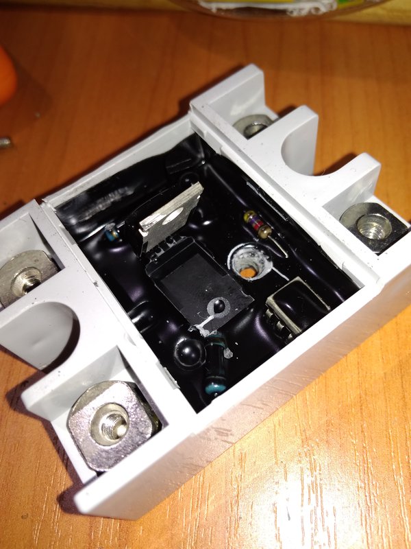

Примерно через минуту испытаний отключить стол я не смог. Использую уже разобрал вот это реле на 40А с таким радиатором. Радиатор был градусов 40, когда я вырубил питание. Разобрал это инженерное чудо и...
Транзистор просто валяется на заливке из смолы. Нахера тут, спрашивается, был вкручен винт тогда?
Открываем снизу

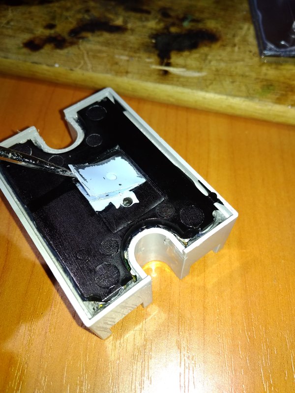

И видим термопрокладки, аж 3(!) штуки!
Ну и кусочек люминия для видимости
Раз тепло смогло пробиться к радиатору через столько препятствий, боюсь представить, какую преисподнюю ощущал сам транзистор (кстати отклеился он очень легко, в отличие от других элементов - видимо поплавилась заливка).
Так что эту гадость покупать очень не рекомендую.

Абсолютно согласен! Гораздо разумнее поменять ключ на рампсе. Я использую для замены IRLB3813 https://www.chipdip.ru/product/irlb3813pbf . Кстати, без всякой модернизации самого стола viewtopic.php?f=25&t=46&p=26236#p26236 (ссылка есть в мануале).
Непрочитанное сообщение Alex Post » 21 авг 2018, 22:13
Roman писал(а):
21 авг 2018, 20:53
Так что эту гадость
"Повезло" :( У меня точно такое же по виду реле работает второй год, причем месяца три - на столе с широкими дорожками. Самый долгий принт около суток.
Это все китайское качество, безжалостное и непредсказуемое.
